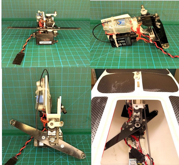

Die erste Version aus dem Frühjahr
Hier die zweite mit dem kleineren Modul und anderer Servo - Position

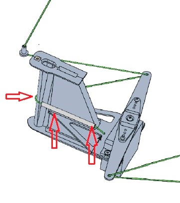

Einen m. E. guten RC - Einbau hat Geert Middel konstruiert. Sein Teil gibt´s als 3 D Produkt, und auf das hatte ich schon länger „ein Auge geworfen“.
Quelle hier
Die gewählte Anordnung der Servos schien mir übersichtlicher als meine bisherige Version – und die Option „Gewichtsersparnis“ würde meiner „deutschen“ NMM sicher nicht schaden…

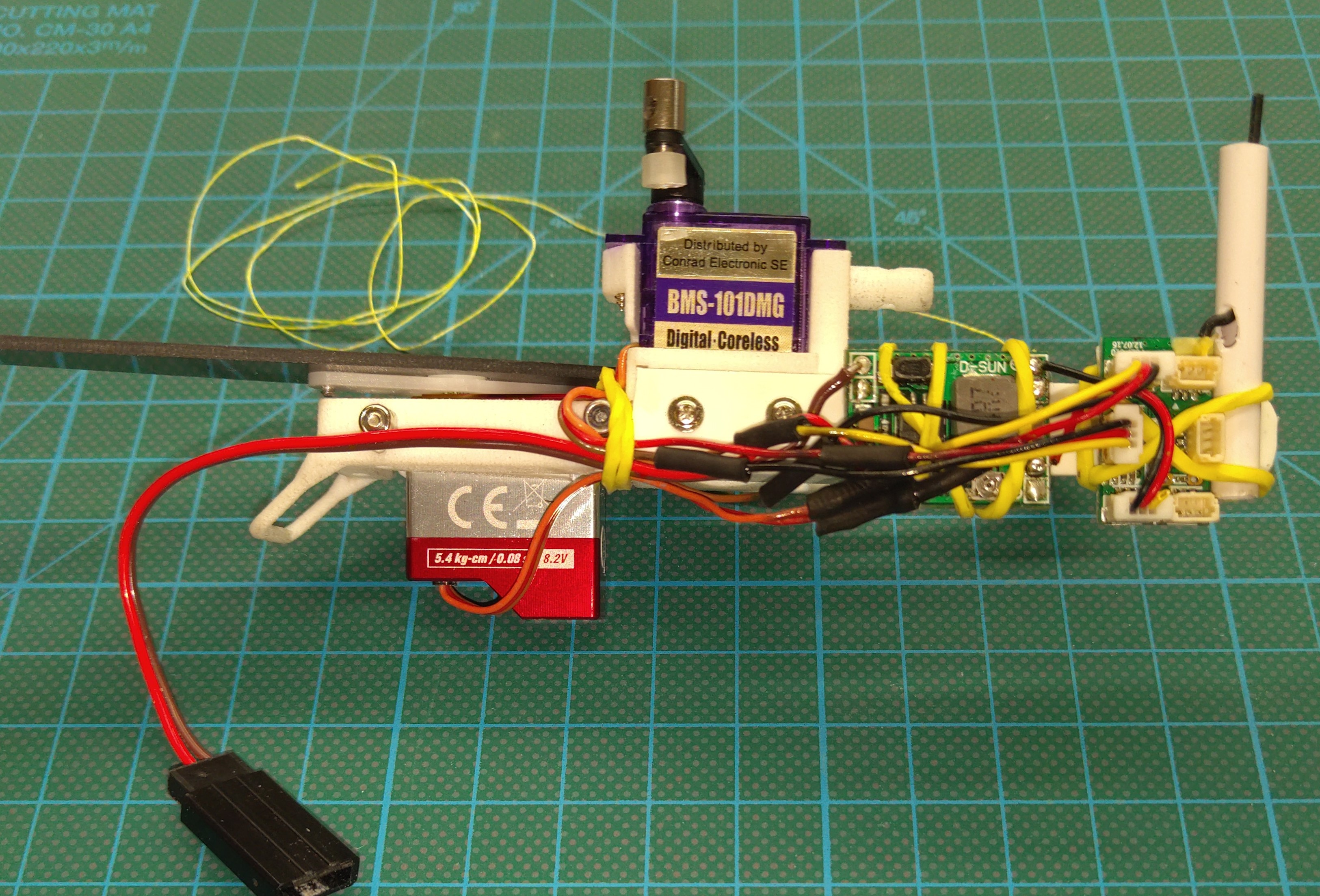

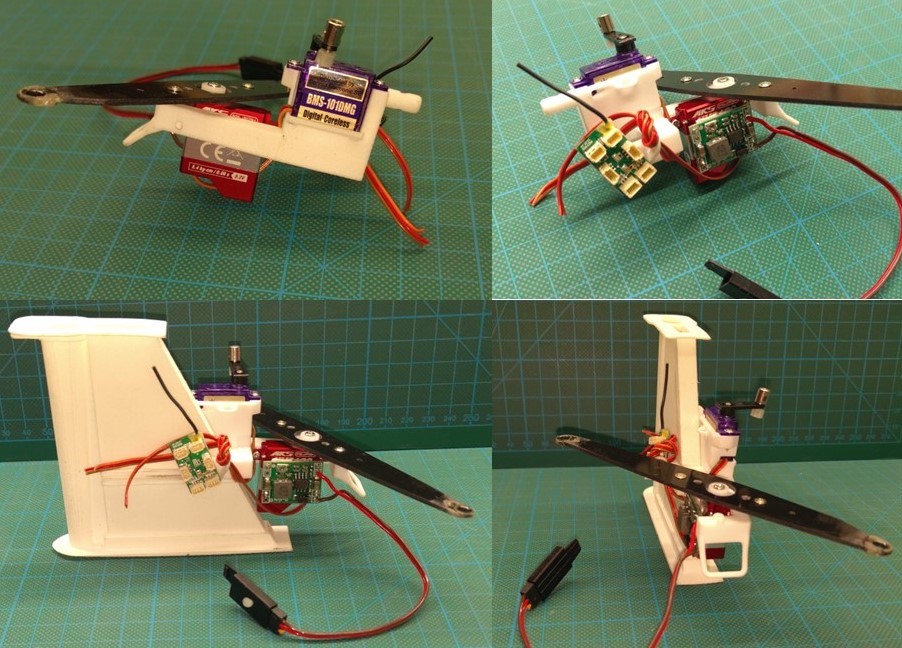

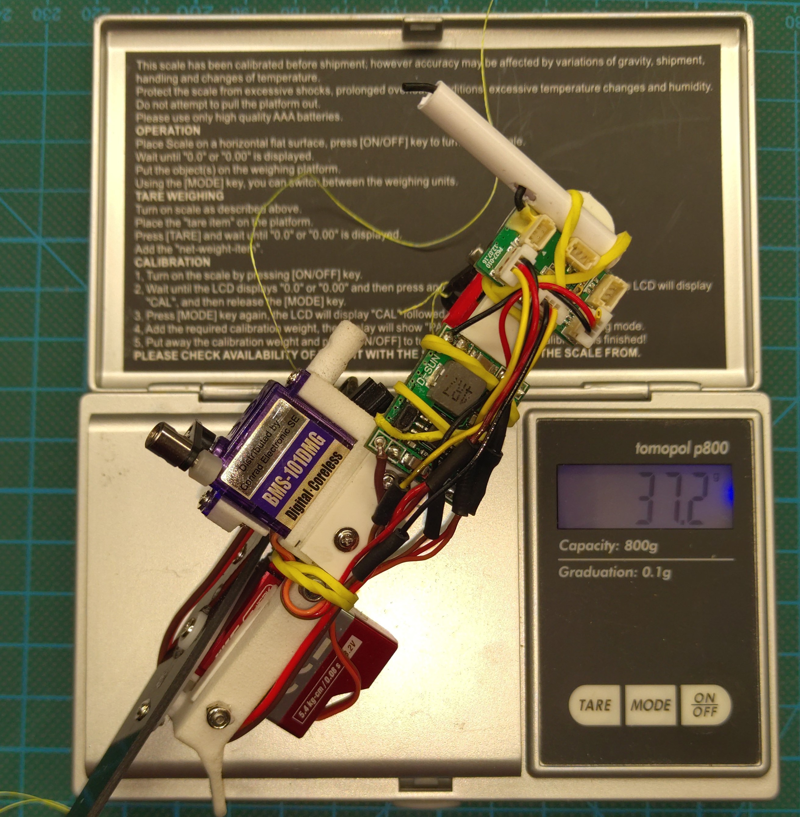

Hier die Anordnung der Teile auf dem RC – Träger:
RC - Halterung Träger rechte Seite
RC - Halterung Träger linke Seite

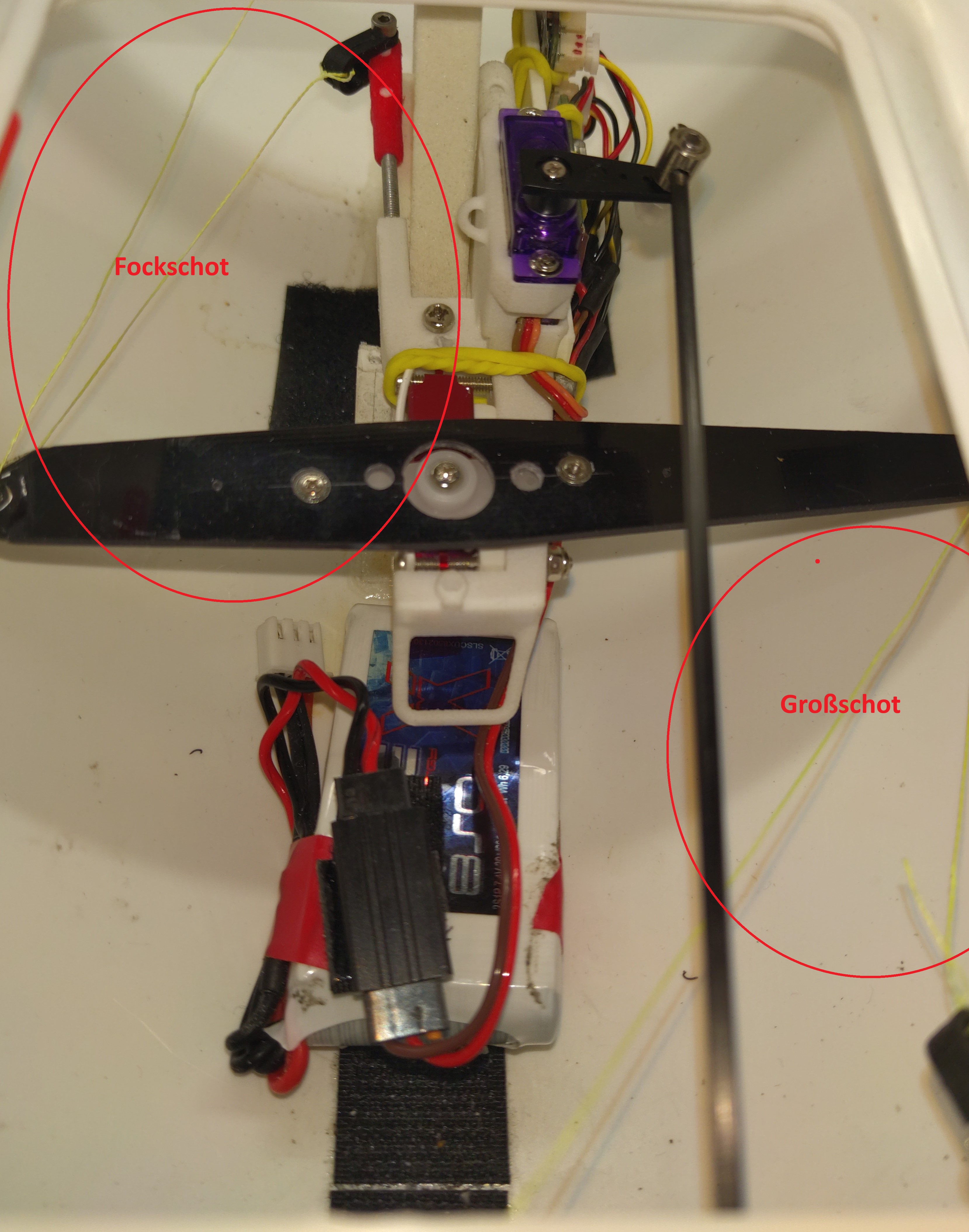

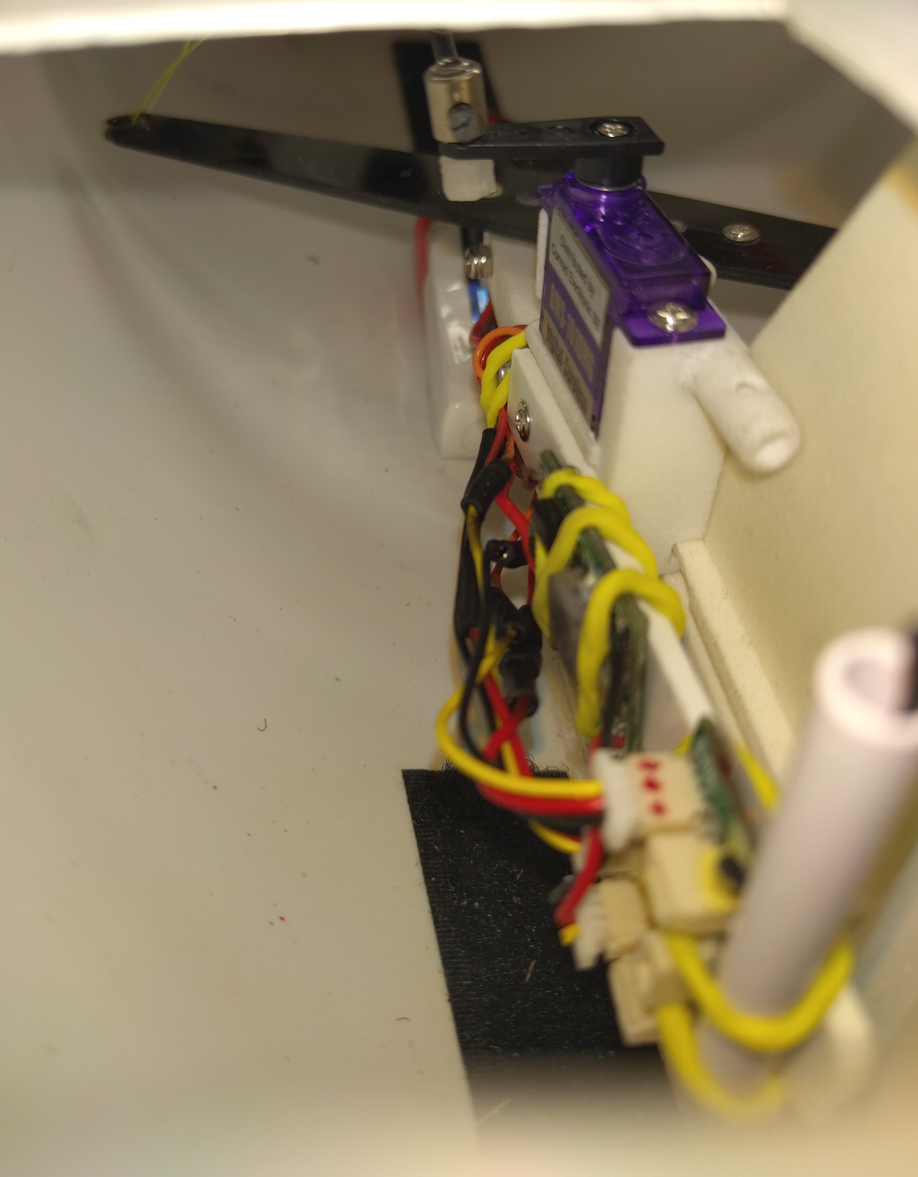

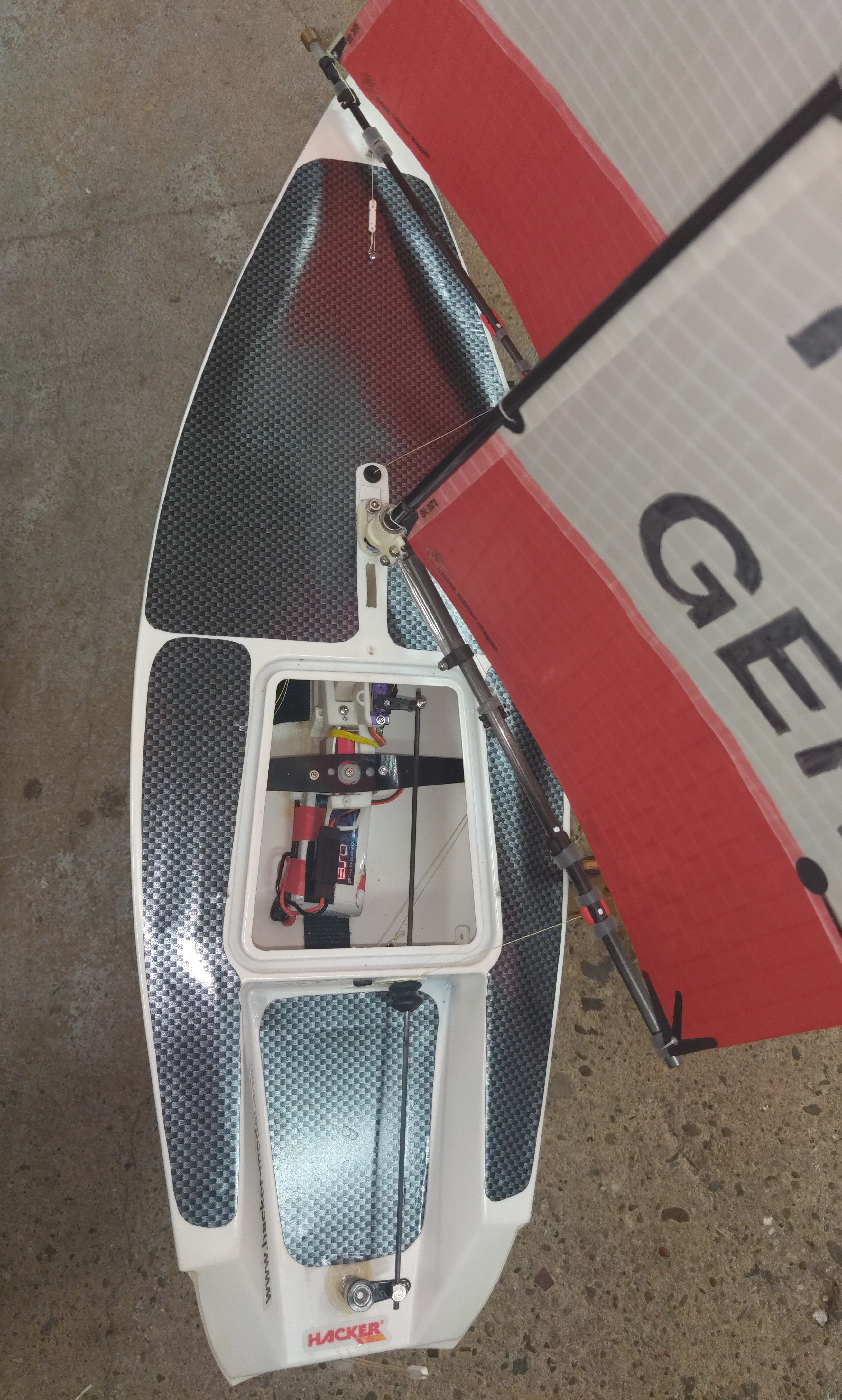

Blick in den Rumpf, man sieht die geänderte Schotführung
Durch diese Anordnung kommen sich Schoten und RC - Technik im Rumpf eher nicht ins Gehege.

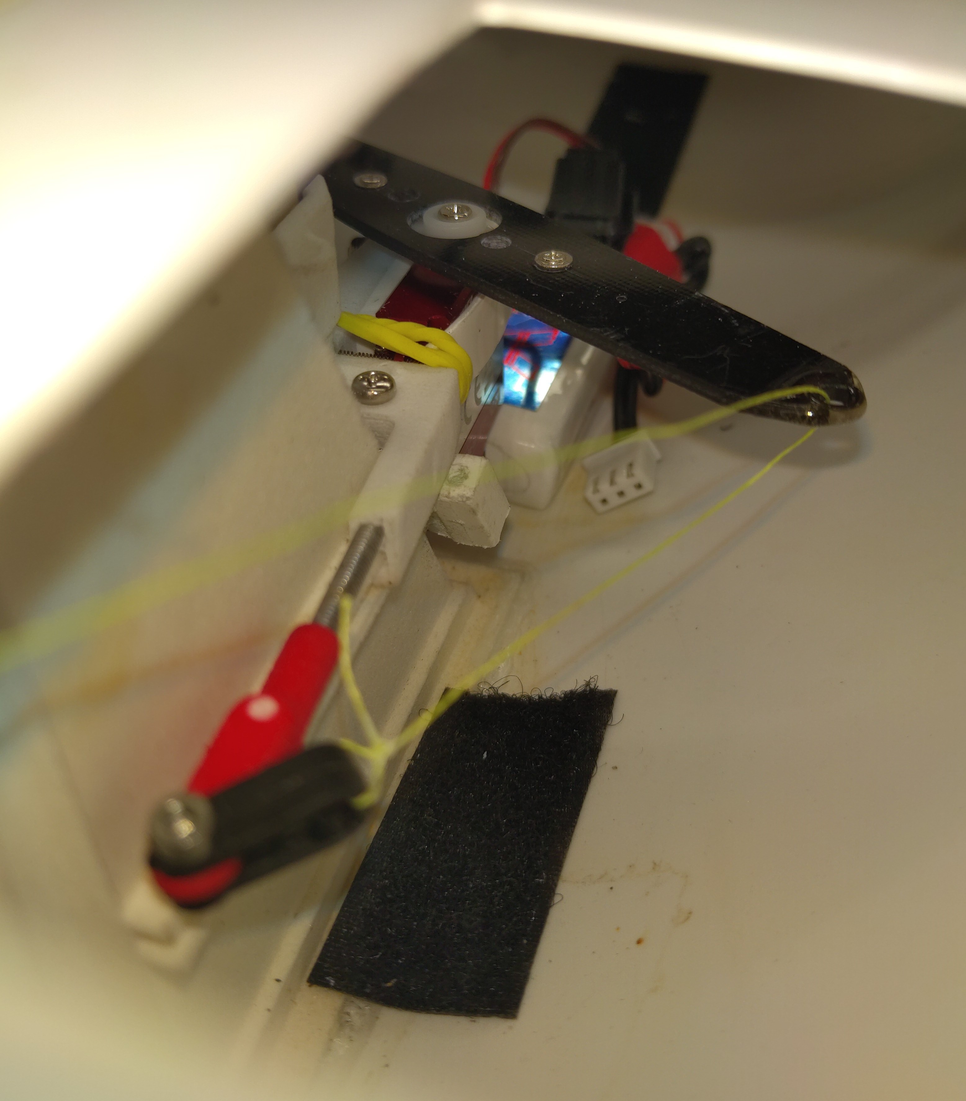

Schotführung Hacker
Die von Hacker vorgeschlagene Befestigung der Fockschot habe ich modifiziert übernommen.

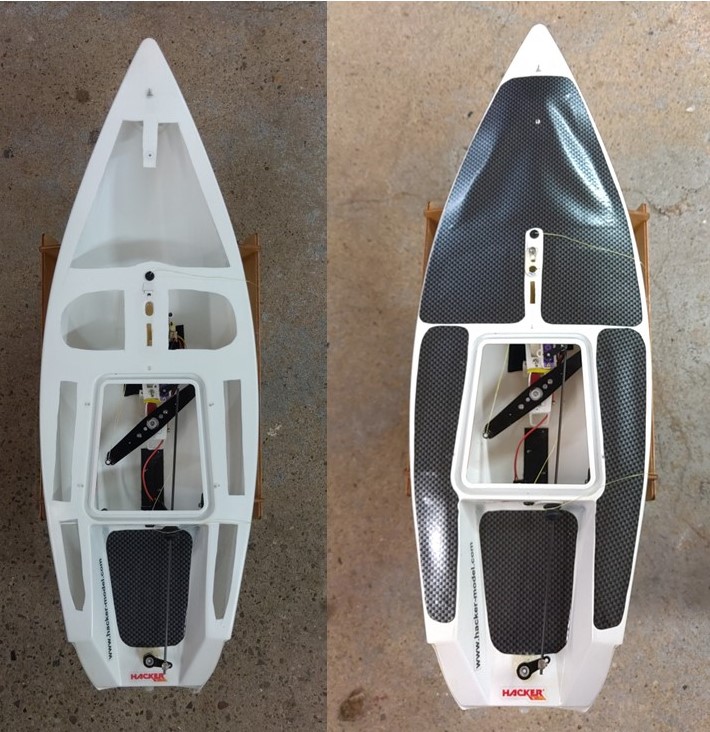

Da das Foliendeck der MM „GER“ erneuert werden sollte, waren mal Ansichten des Innenlebens aus anderer Perspektive möglich.
Innenansicht rechts
Innenansicht links
Boot fertig ausgerüstet mit offenem Deck und mit DC – Fix Folie ausgestattet. Die ist recht stabil, anders als schrumpfbare Folie aber nicht ganz glatt…

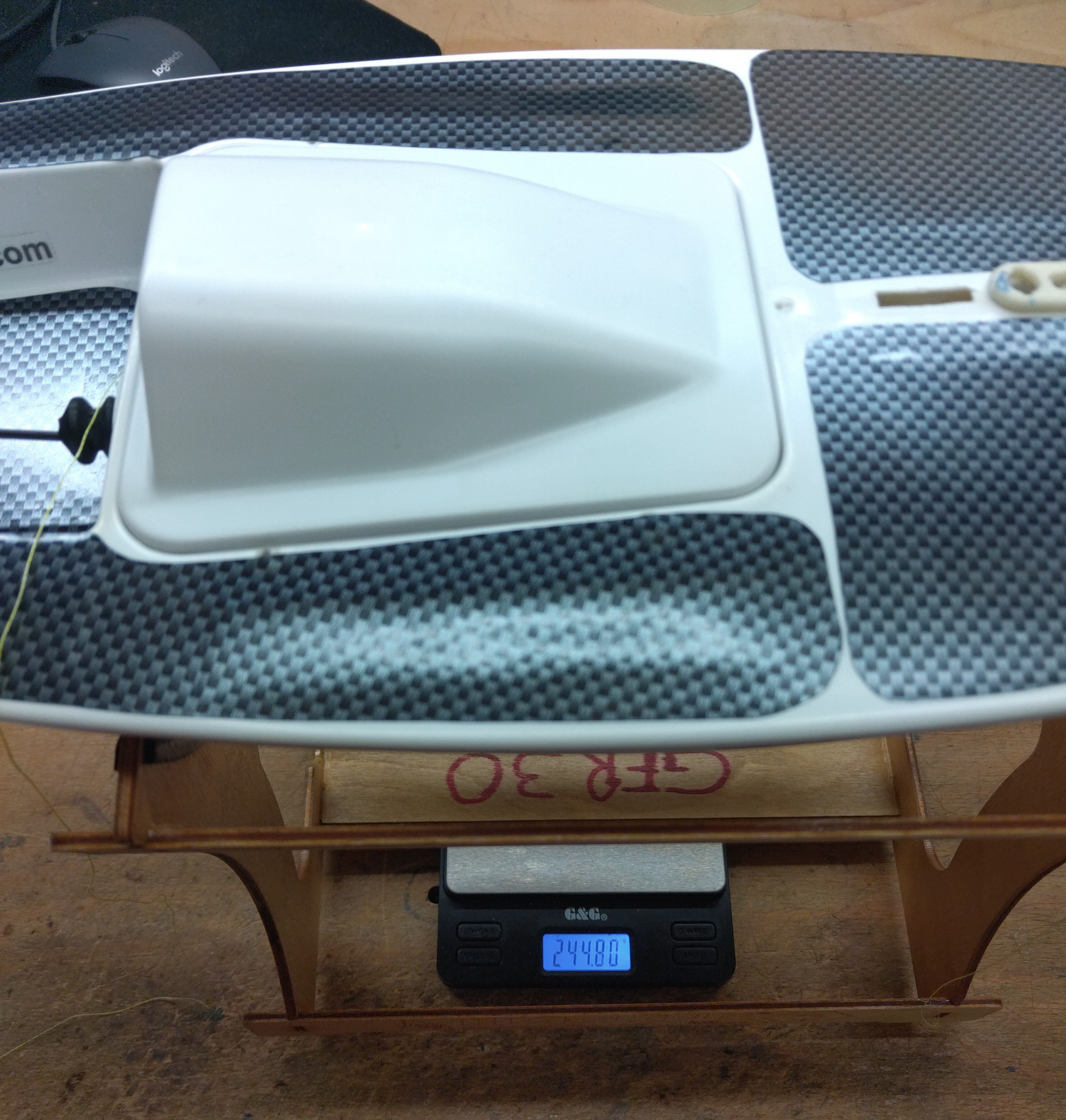

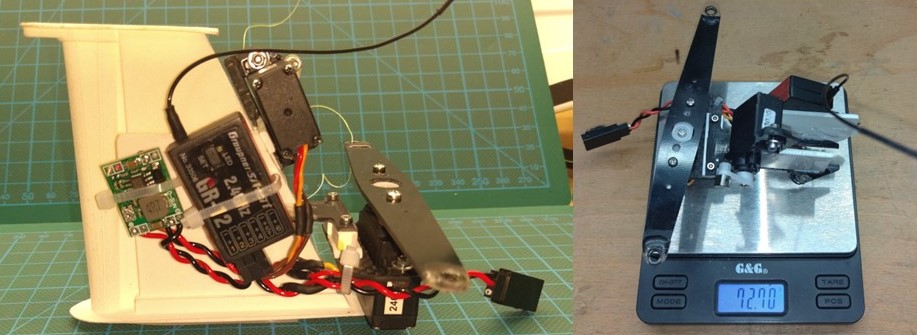

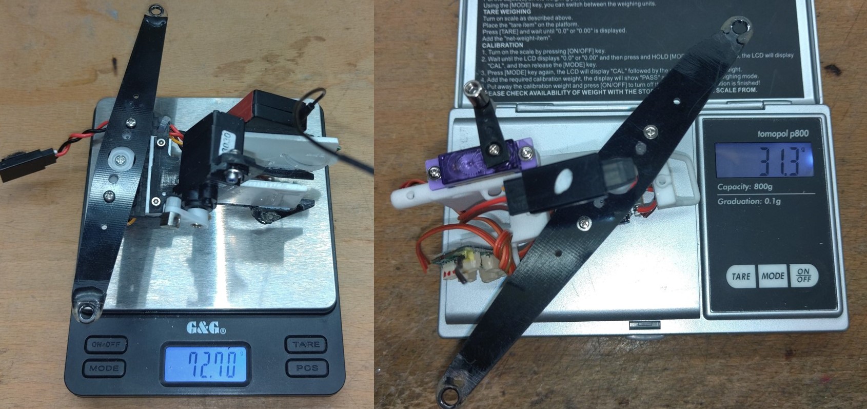

Gewicht des komplett aufgebauten RC – Einbaus
Gesamtgewicht des Bootes mit Haube, ohne Akku, Rigg und Kiel
Zu den Gewichtsangaben des RC – Einbaues und des Gesamtgewichts hier noch die Gewichte der verwendeten Teile:
Empfänger Gr12-SH 1,5 Gramm / LIPO – Modul 2,5 Gramm / Segelservo MKS HV 6120 11 Gramm / Ruderservo BMS 101 DMG 4,5 Gramm / Lipo 2S 500 mAh 30 Gramm / oder Lipo 2 S 850 mAh 44 Gramm
Boot startklar in der leichtesten Version (Lipo 500 mAh, Kiel 422 Gramm, Rigg A 38 Gramm) kommt damit auf 735 Gramm und läuft so nach den bisherigen Erfahrungen mit ähnlichen Bootsausführungen bei Minimalwinden wie oft in Köln ganz gut.

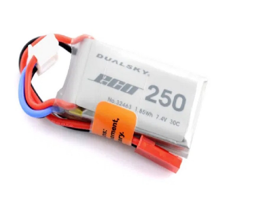

Hab bei Recherche schnell gefunden, das z. B. die Quelle "Akkus - Wegwerf - E - Zigaretten" u. a. auch schon beim RC - Network besprochen wurde. Handelt sich meistens um 1S Lipos, zwei in Reihe anschließen wäre aber eine Option.
Ich hab mir erstmal einen Lipo 2S 250 mAh / 16 Gramm bestellt und werde testen, wie lange der die MM am Leben halten kann...
Gibt es auch mit 150 mAh und 10 Gramm.

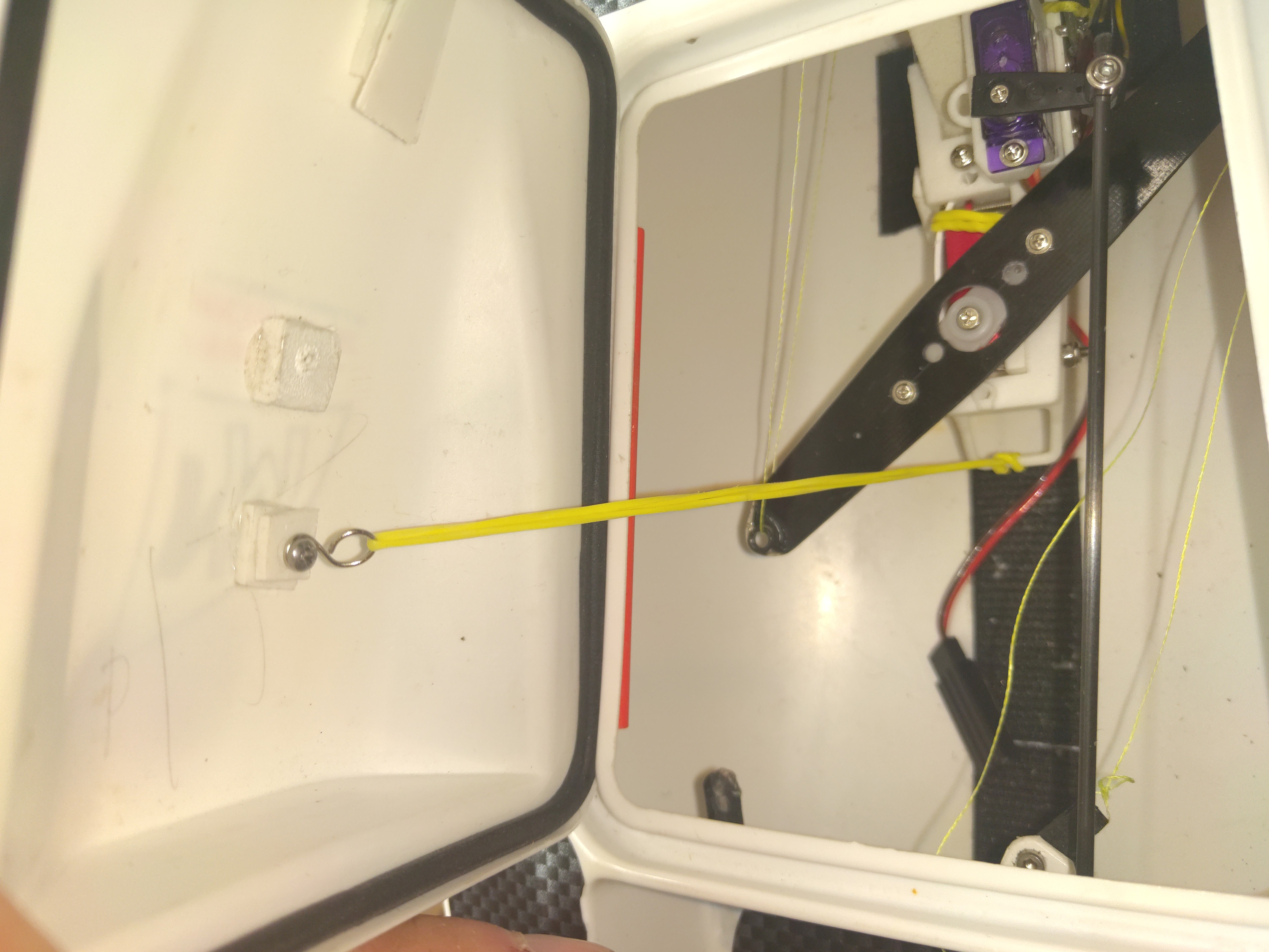

Eine Änderung zuletzt, die ich bei Geert M. gesehen habe und mal ausproberen möchte:
Haube wird von Gummizug gehalten, keine Riegel und kein Abkleben. Mal sehen, ob das funktioniert.

Schotbefestigung im Rumpf
Nicht immer einfach erreichbar ist, mit dem verfügbaren Gesamt - Drehwinkel des Segelservos einen ausreichend großen Schotweg zu erzeugen, damit sich die Segel damit auch von "ganz dicht“ bis „voll aufgefiert“ einstellen lassen.
Das war auch hier beim neuen RC – Einbau knapp. Der Drehwinkel der Servos ließ sich zwar am Sender reichlich verstellen, aber die Einbausituation des Segelservos ließ dessen Nutzung nicht zu, denn der Segelservoarm berührte vorher schon die Seiten der Kielbox. Der entstehende Schotweg war etwas zu kurz.
Da ich mit Mathe und der Berechnung von Geometrien auf Kriegsfuß stehe, praktiziere ich in solchen Fällen dann halt „Learning by doing“ oder „Try and Error“… :o
Abhilfe schaffte die Verlegung der Schotbefestigung im Rumpf. Aus dem Bild dürfte sich erklären, was ich damit meine.
Schotbefestigungen
Position1: urspründliche Befestigung links
Position 2: erfolgloser Versuch der Spiegelung auf rechts
Position 3: Umzug in Richtung Schiffsmitte - passt!
Problem damit gelöst!

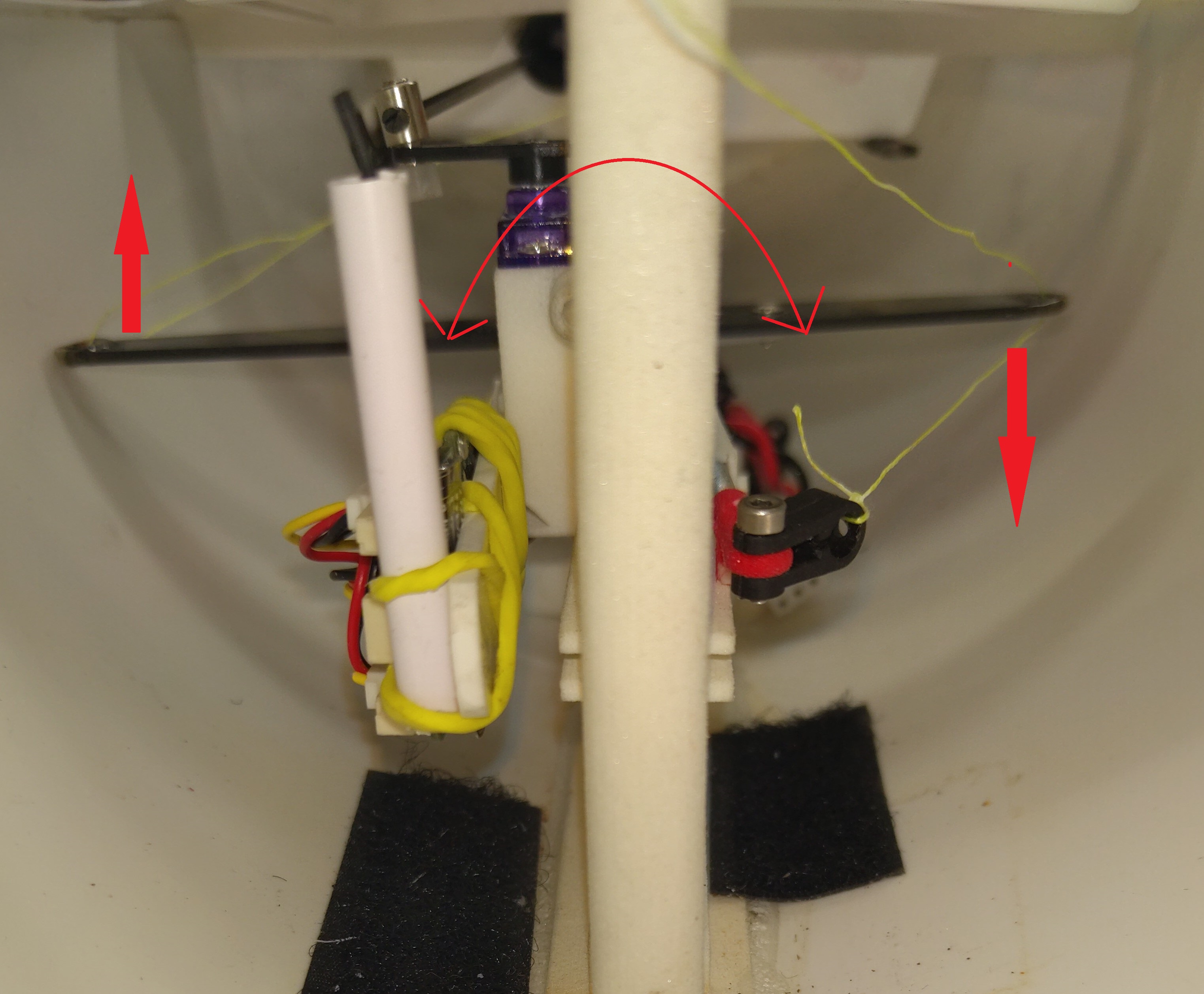

Elastizität“ der RC - Halterung
Ich habe dazu jetzt kein kleines Video erstellt, sondern zeige mit diesem Bild, was gemeint ist…
Bei stärkerer Belastung gibt es diese Bewegung der RC – Halterung… :?
Bewegung der RC - Halterung bei stärkerer Belastung
Ich vermute allerdings, dass dies nicht unbedingt ein Problem werden wird. Die Stellkräfte am Segelservo (wie übrigens auch am Ruderservo) sind „überschaubar“. So stark, dass Bruch auftritt, dürften sie nicht werden. Und dann verhilft diese Elastizität evtl. zu etwas „Luft“ und vermeidet Schäden wenigstens im Falle einer kurzzeitigen Überlastung. Ich werde sehen, was in der Regatta - Realität passieren wird. Und rede darüber auch nochmal mit dem Konstrukteur.

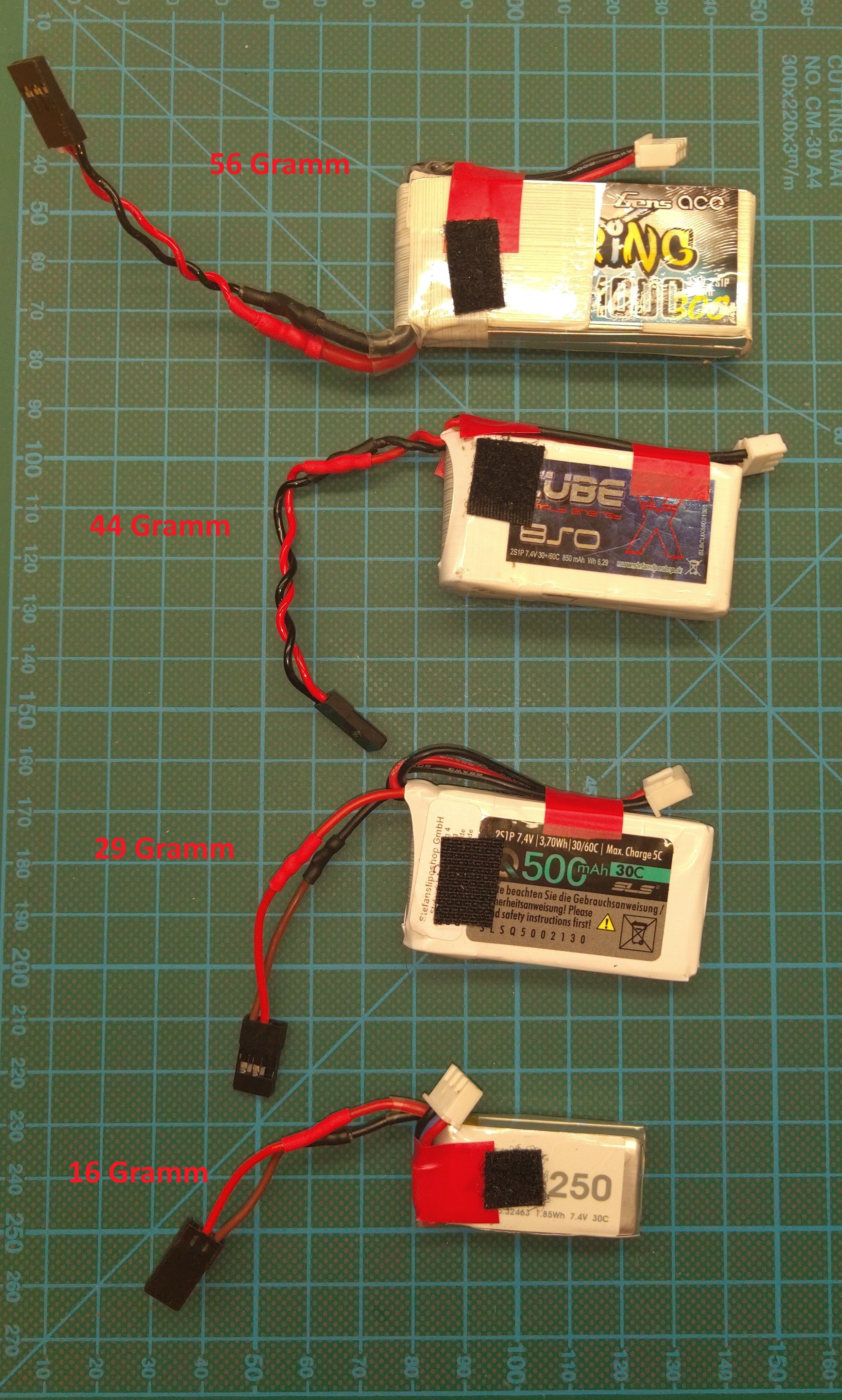

Akku – Bestand
Zur Information hier der inzwischen leicht angewachsene Akkubestand mit den Gewichtsangaben… ;)
Edit: 15.10. Aktuelles Bild eingefügt
Überblick über den aktuellen Akkubestand für die RC - Versorgung in der Micro Magic.
Zu den LIPO Akkus habe ich hier einen kleinen Bericht über meine bisherige „Liaison“ mit denen verfasst.
