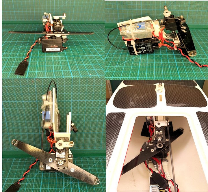

Ansichten der RC - Einheit nach dem ersten Umbau:

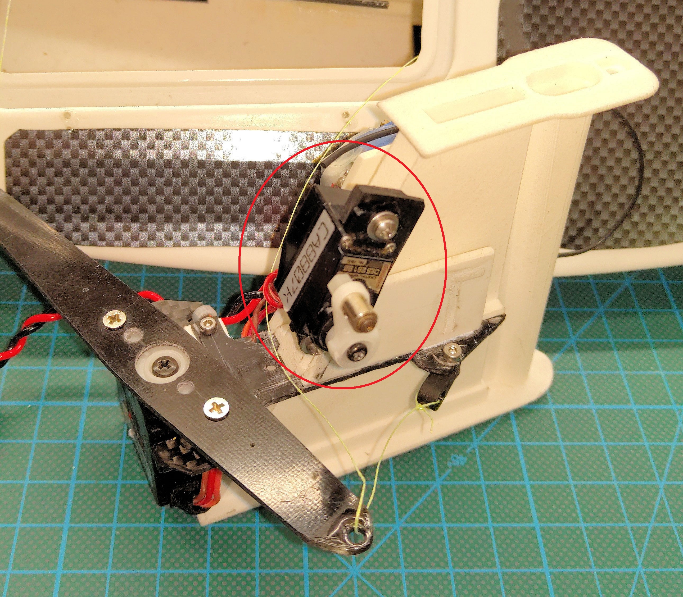

Der Umbau heute betrifft lediglich die Anordnung des Ruderservos.
In ersten Durchgang habe ich übersehen, dass die Befestigungsschraube des Segelservoarms vom Ruderservo abgedeckt wird und der Segelservoarm so nicht von Segelservo gelöst werden kann. Das ist aber eine wichtige Voraussetzung für die Austauschbarkeit - Mist...
Hier die aktuelle Version:

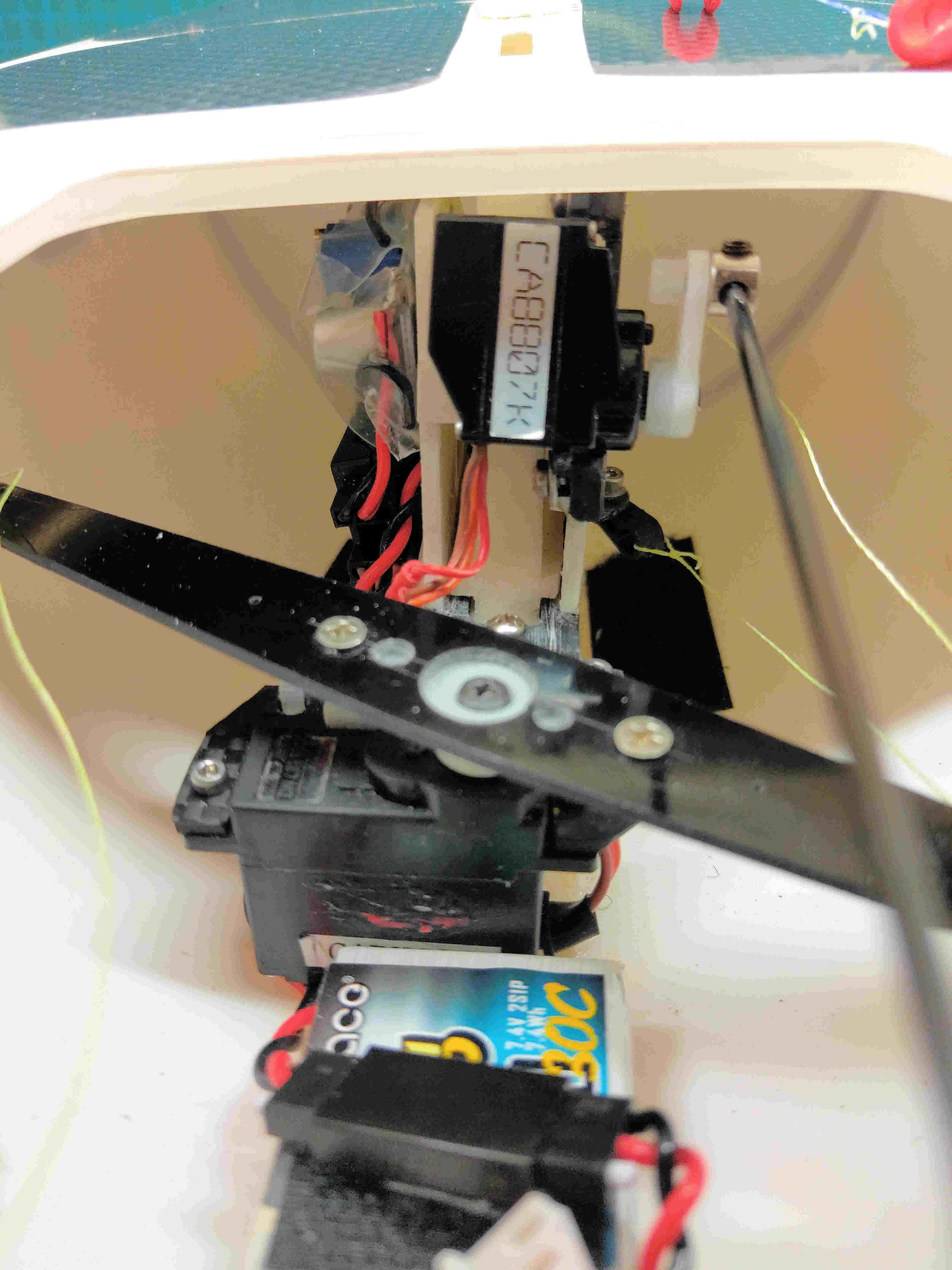

Das Konzept der leichter auswechselbaren Schoten und deren Anbringung im Rumpf seht ihr hier.
Bisher hatte ich die Schoten an den Halterungen angeknotet und mit Sekundenkleber gesichert - bei Änderungen oder der Behebung von Schäden / Verschleiß keine gute Lösung.
Im Rumpf eingebaut sieht´s jetzt so aus:

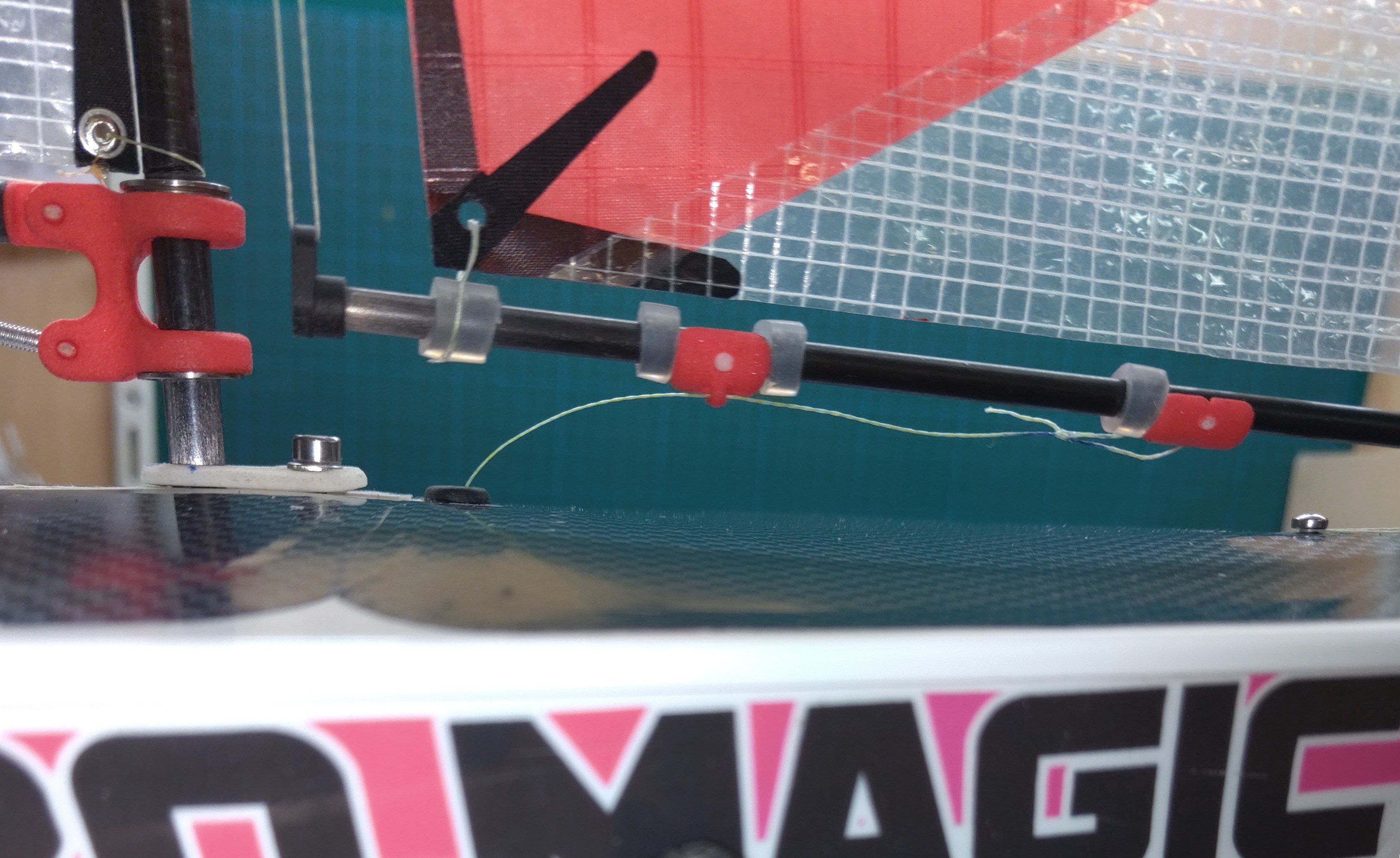

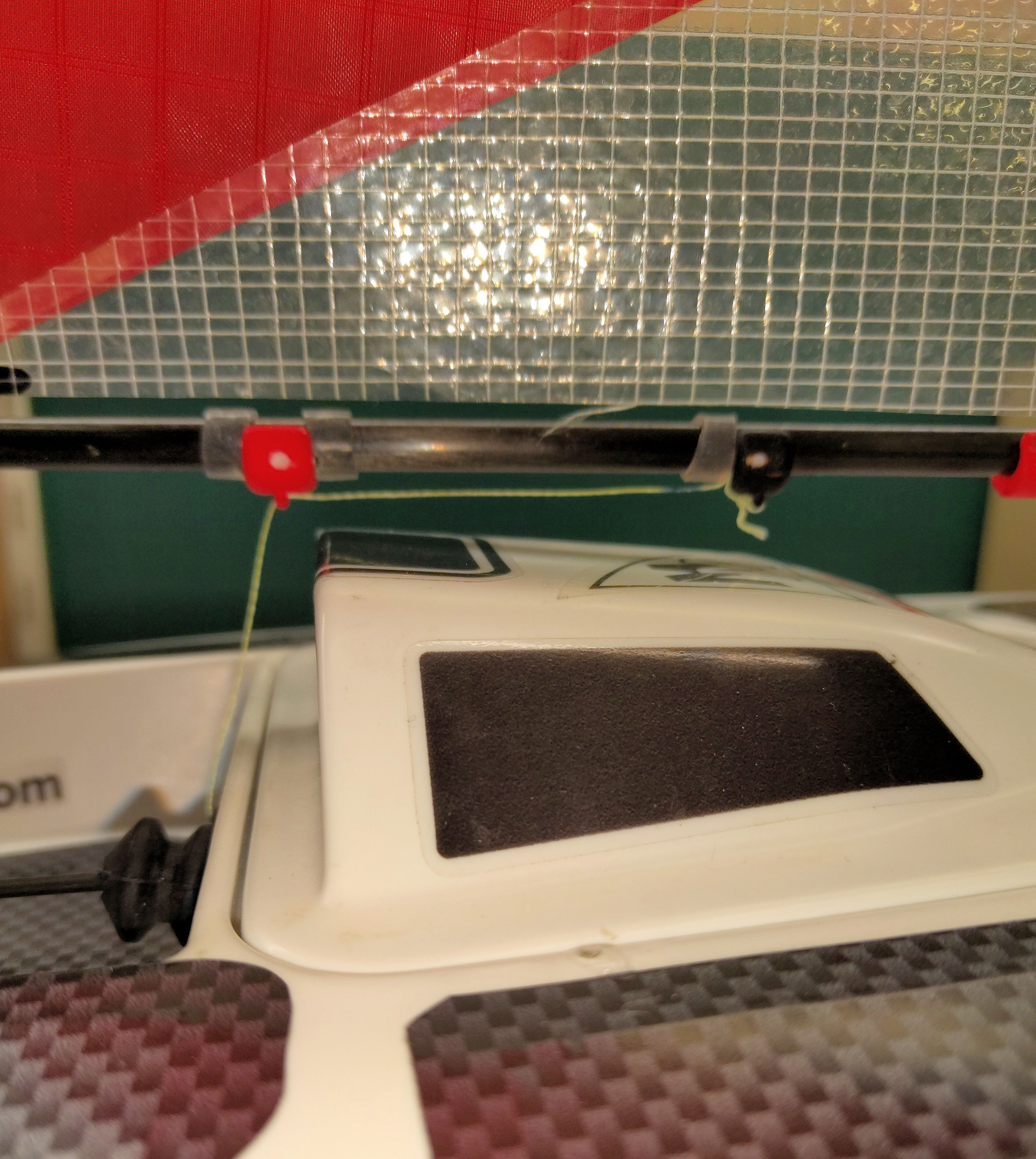

Die Befestigung der Schoten an den Bäumen habe ich nun mit Teilen, die Geert entworfen hat, ausgestattet. Die Befestigungsteile verbleiben am Boot und werden bei der Riggmontage aufgeklipst. Weniger kniffelig als das bisher nötige Einfädeln usw....
Und so sieht dann die (unverändert leichte und leichtgängige) Schotbefestigung an den Bäumen aus:
