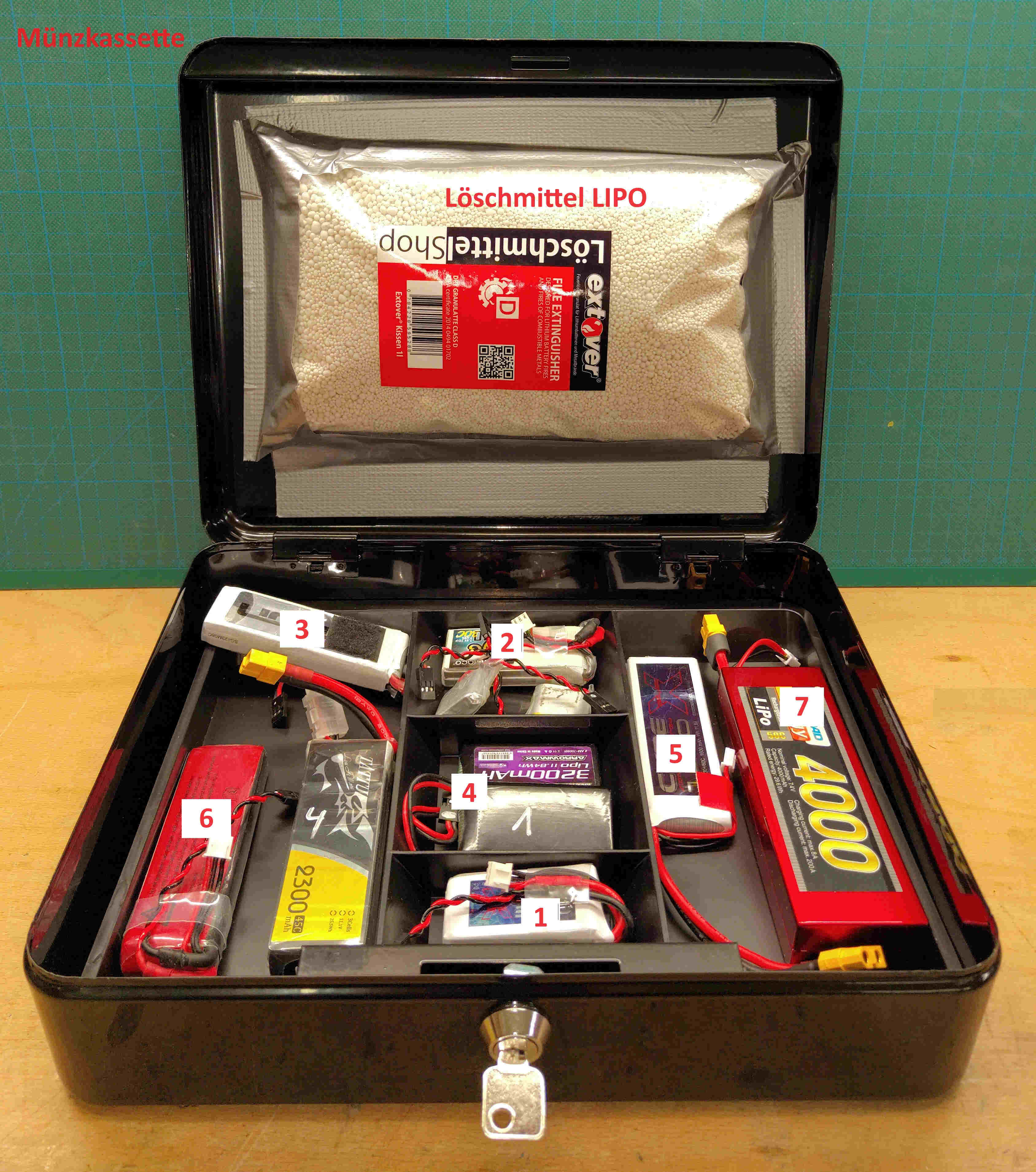

Aus Sicherheitsgründen wird alles in einer Metallkassette gelagert, die innen auch ein Löschmittel für den Brandfall bereit hält.
Auch wenn der bei den eher kleinen Akkus und deren moderater Entladung / Ladung (nicht im Hochstrombereich) eher unwahrscheinlich ist, so kann man das nicht ausschließen.
Akkus Nr 1 - 3: Empfängerakkus
Akkus Nr. 4: Senderakkus
Akku Nr. 5: Antrieb "Paulus"
Akku Nr. 6: Stromversorgung FPV Receiver/Monitor "Paulinchen"
Akku Nr. 7: Stromversorgung Videoeinheit "Paulinchen"

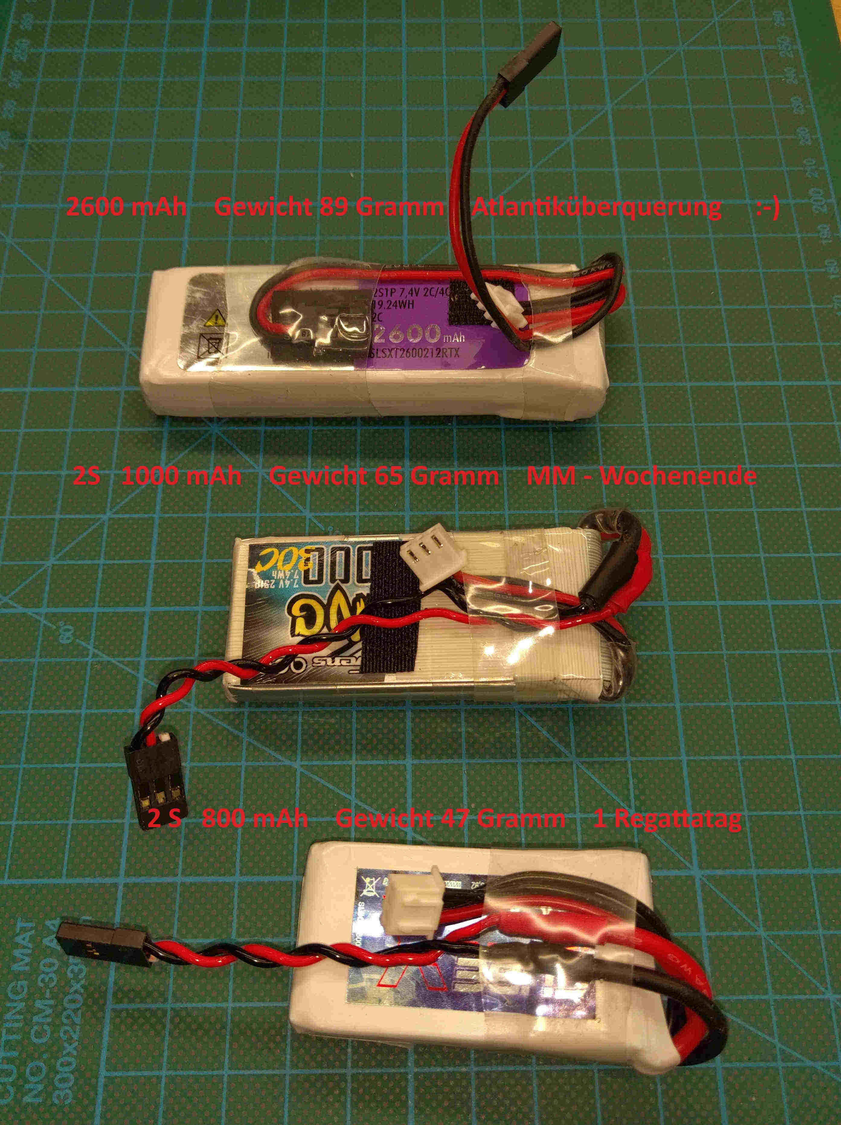

Details zu den Empfängerakkus:
Anstelle der Atlantiküberquerung sorgt der "große" Akku für ausreichend Energie in der MM mit der On-Board-Cam und wird evtl. auch die Insta 360 auf der MM versorgen.

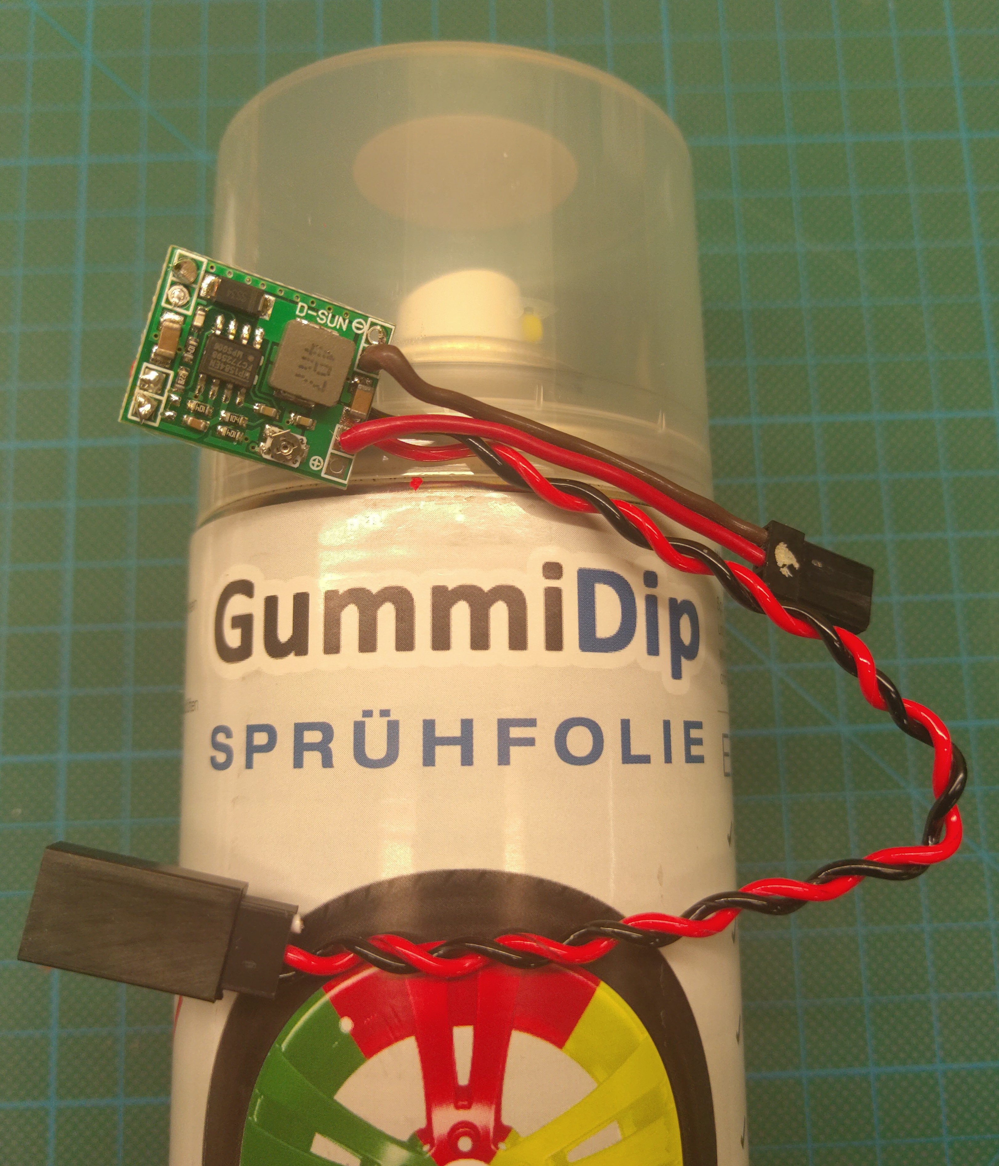

Einen (gewissen) Schutz hat möglicherweise bewirkt, dass ich die Elektronik - Bauteile wie das "Step-Down" - Modul mit sogenannter Sprühfolie "einpacke":

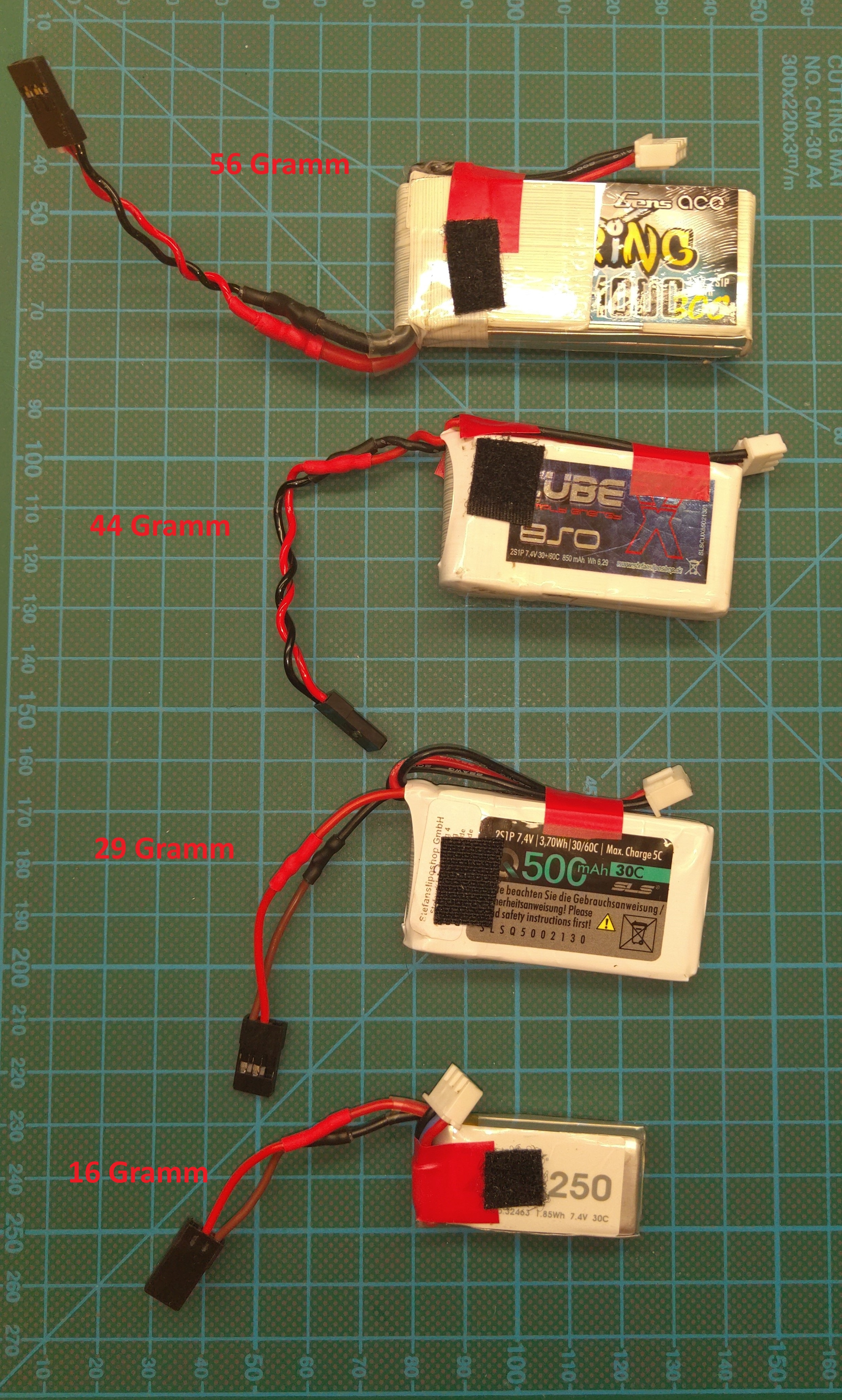

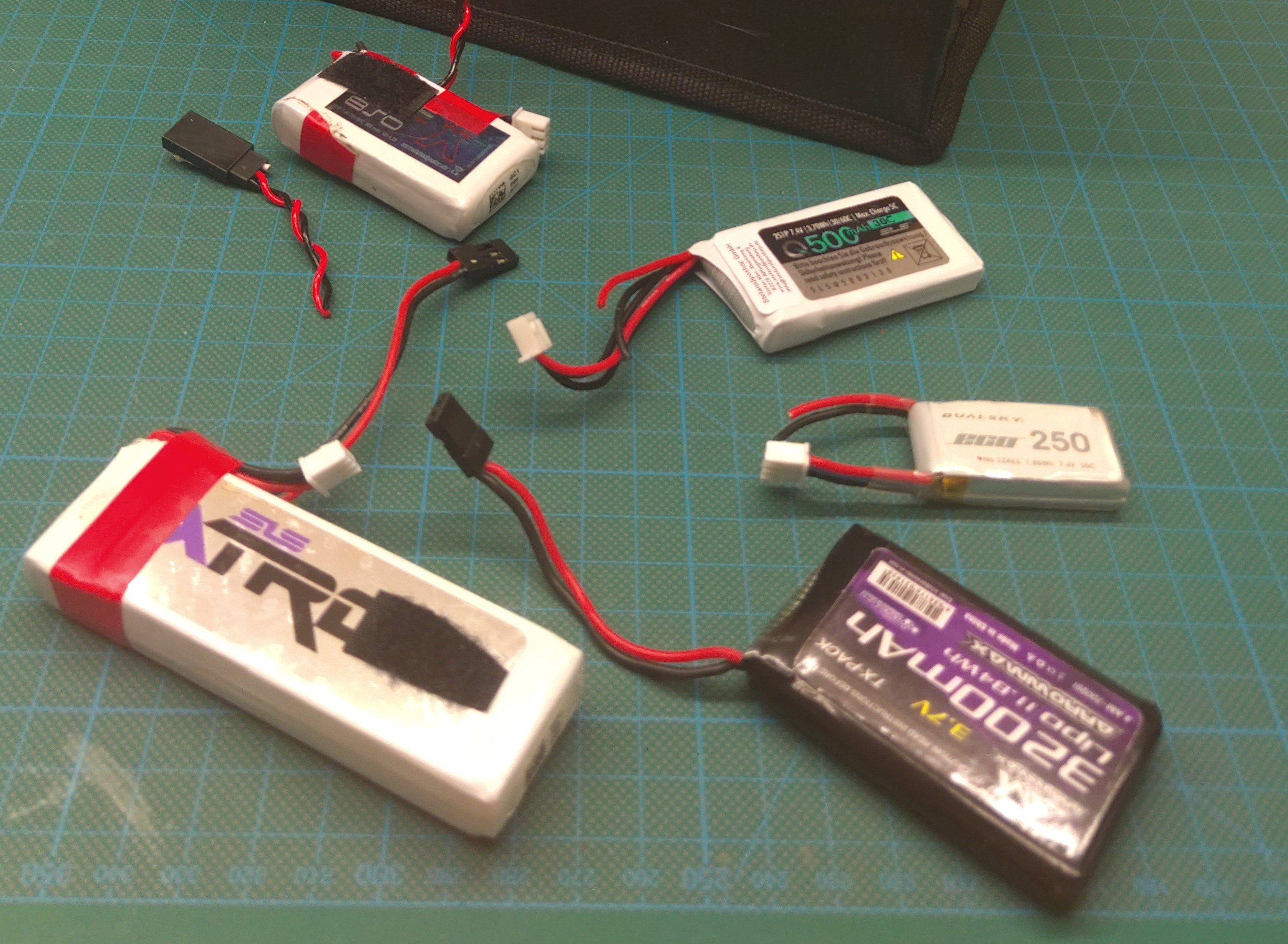

Das sind die verschiedenen LIPOs für die MMs und den Sendern
(incl. der noch mit Anschlusskabeln auszustattenden Neuzugänge):
