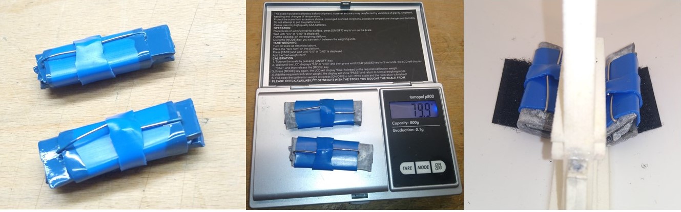

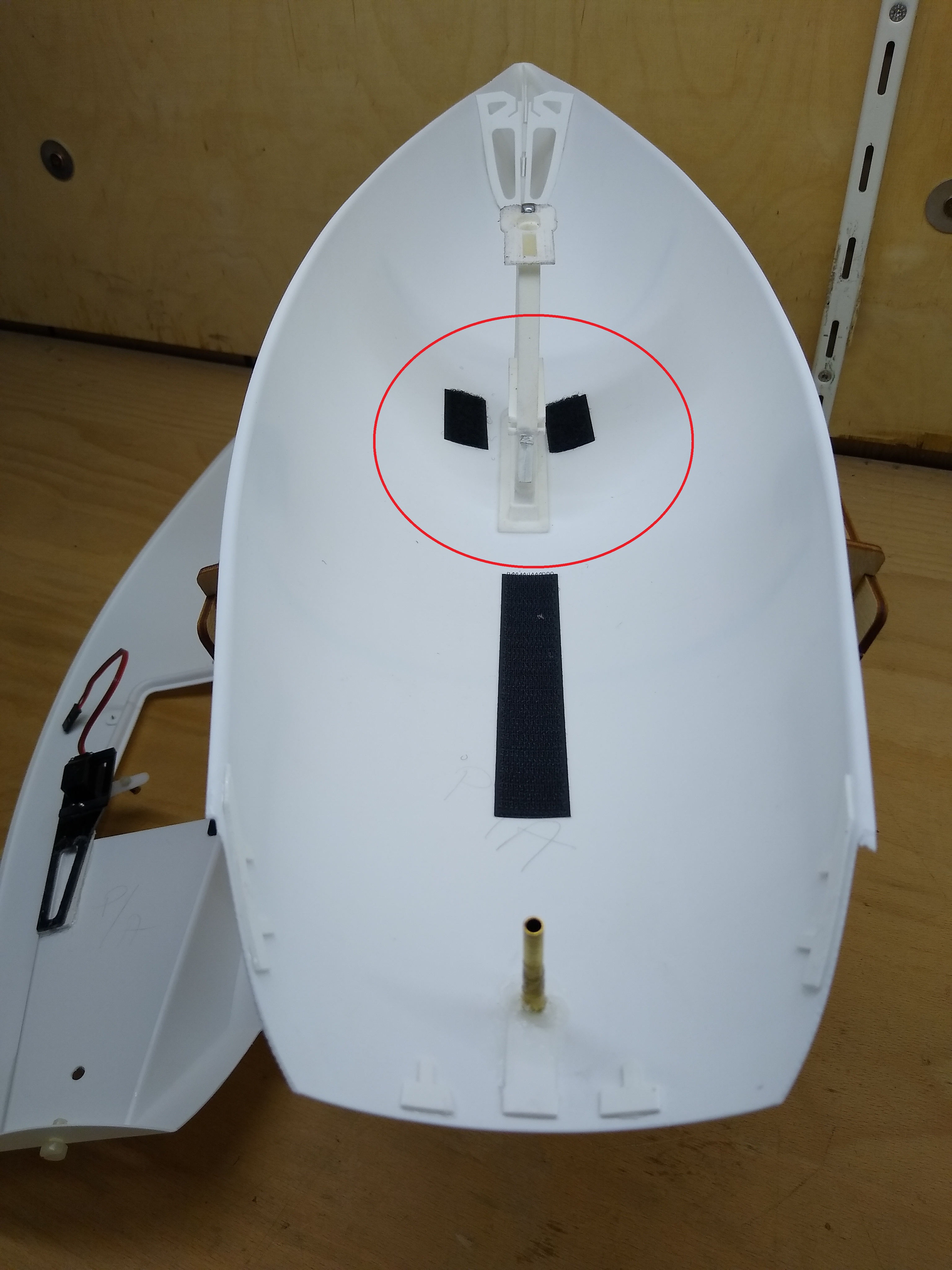

Udo möchte gerne wissen:
"Gibt es schon Aussagen zu aufgelasteten deutschen MM's?"
Dazu ein Bild. Klettstreifen, um daran passende Ballastgewichte zu befestigen, sind dann nötig, wenn das Boot mit dem Standardkiel (380 - 420 Gramm) startklar ausgerüstet unter 860 Gramm wiegt, welches das Mindestgewicht bei MMI ist.
Edit 25.04. / 23:00 Uhr
Diese Gewichte waren bei meiner aus dem Kit erstellten New Micro Magic nötig, um das Mindestgewicht von 860 Gramm zu erreichen bzw. um knapp 10 Gramm zu überschreiten (Reserve zur Sicherheit).
Wer weitere Fragen hat, kann die gerne hier reinschreiben, wir werden versuchen zeitnah zu antworten.
Edith: Gewichtsabgabe Gesamtgewicht Boot auf 860 Gramm korrigiert.
