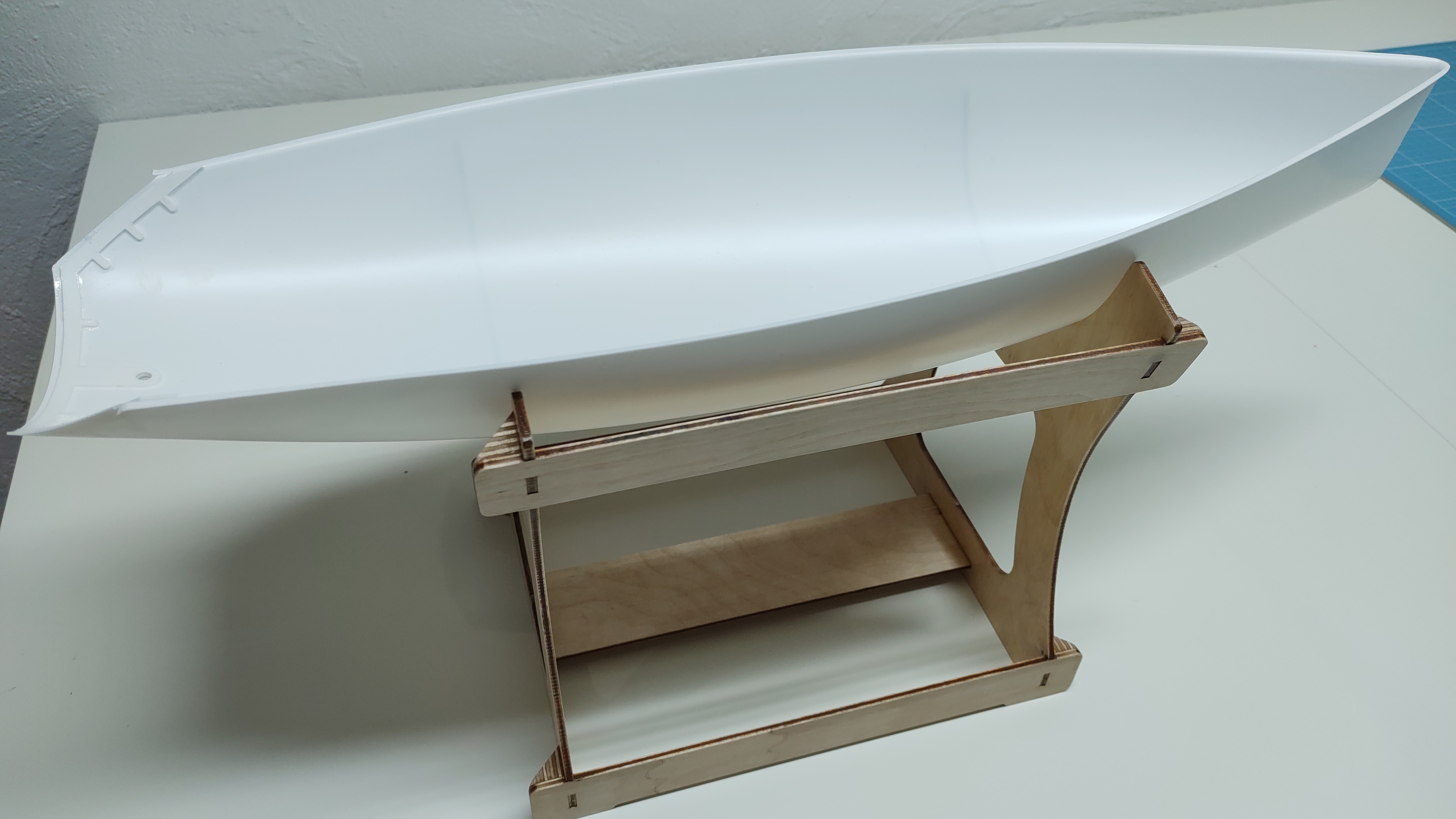

Hatte mich vor ein paar Wochen hier angemeldet und vorgestellt. Nun geht es endlich los mit dem Bau meines nMM Kits :D
Als erstes natürlich den Bootsständer gebaut, und die Heckverstärkung ist auch schon drin.

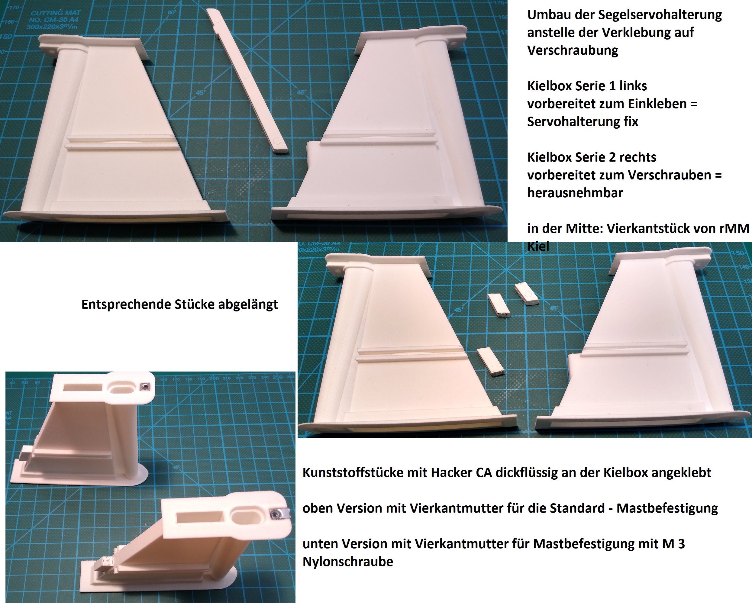

- Kielbox: Es wurden zwei Versionen gebaut, die aktuelle hat eine Schraubenaufnahme, weil die Servohelterung abnehmbar gefertigt wurde. Kannst du bitte hier entweder ein Foto des Teiles posten oder das kurz schreiben.
Behandlung dieses Themas Version Kielbox in anderem Zusammenhang (Umbau auf neueste Version):

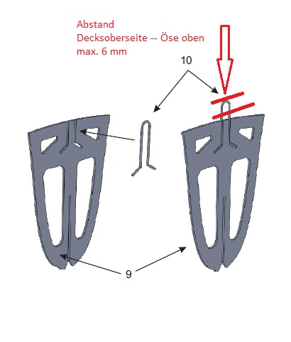

- Bugverstärkung: Das Teil 10 wurde in unterschiedlicher Größe ("Höhe") produziert. Bitte vor dem Einbau folgendes prüfen und das Teil nötigenfalls vorher entsprechend abändern:
Weiterhin viel Spaß beim bauen!

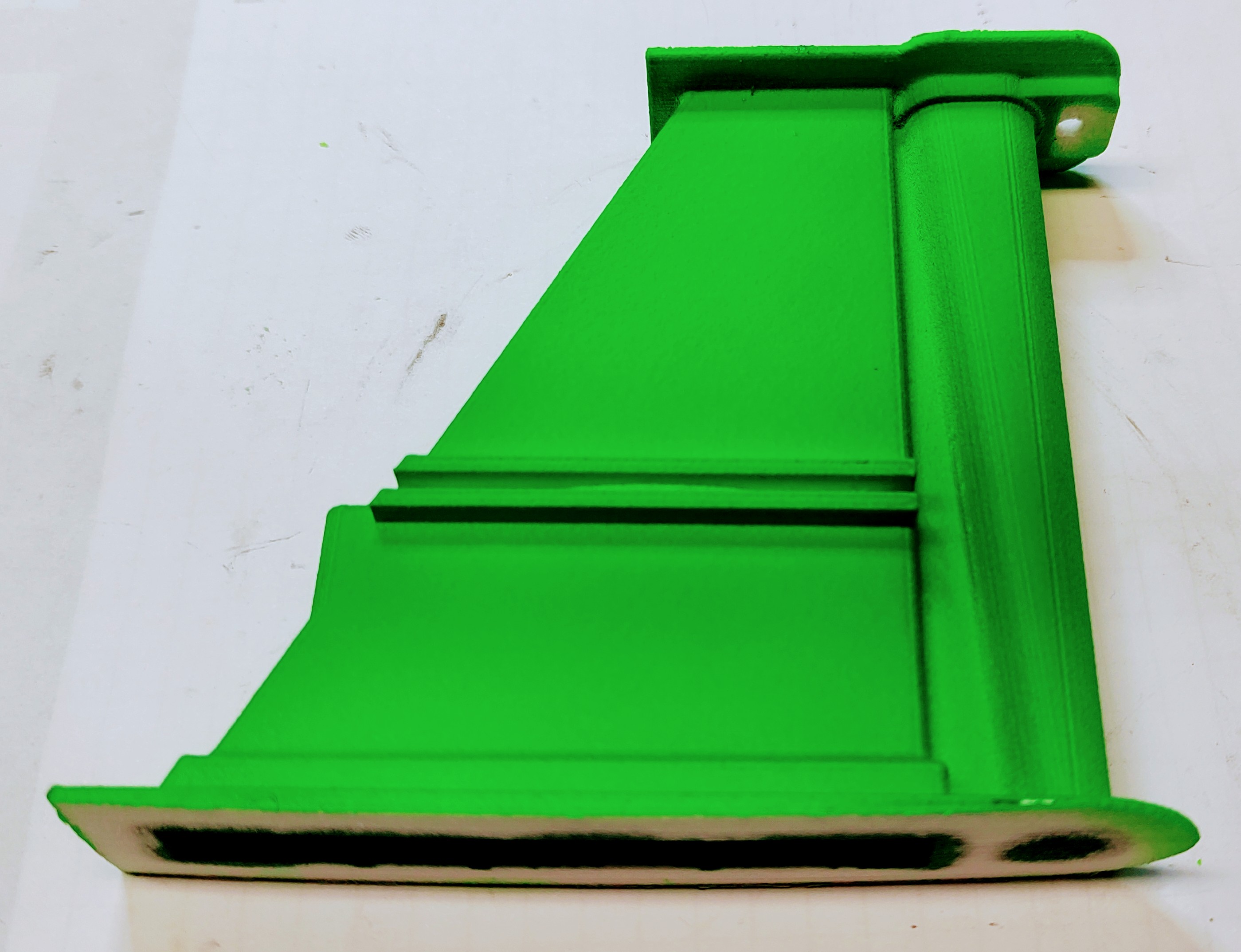

Wenn ich die Kielbox schon lackieren muss, dann mache ich eben aus der Not eine Tugend:
Das Neon Grün wird auch später außen am Boot als Akzent für bessere Sichtbarkeit sorgen 8-)
Innen ist Dunkelgrün, kann man aber nicht fotografieren.
Tipp für Nachmacher: erst innen lackieren. Ich hab zuerst außen lackiert. Dann sieht man innen leider nicht mehr, was man tut.

In deinem Fall führt das aber nicht weiter, denn diese Kielbox deiner Lieferung ist das aktuelle Modell.
Und da treten immer noch Undichtigkeiten auf.
Du hast also mit der Lackierung alles richtig gemacht.

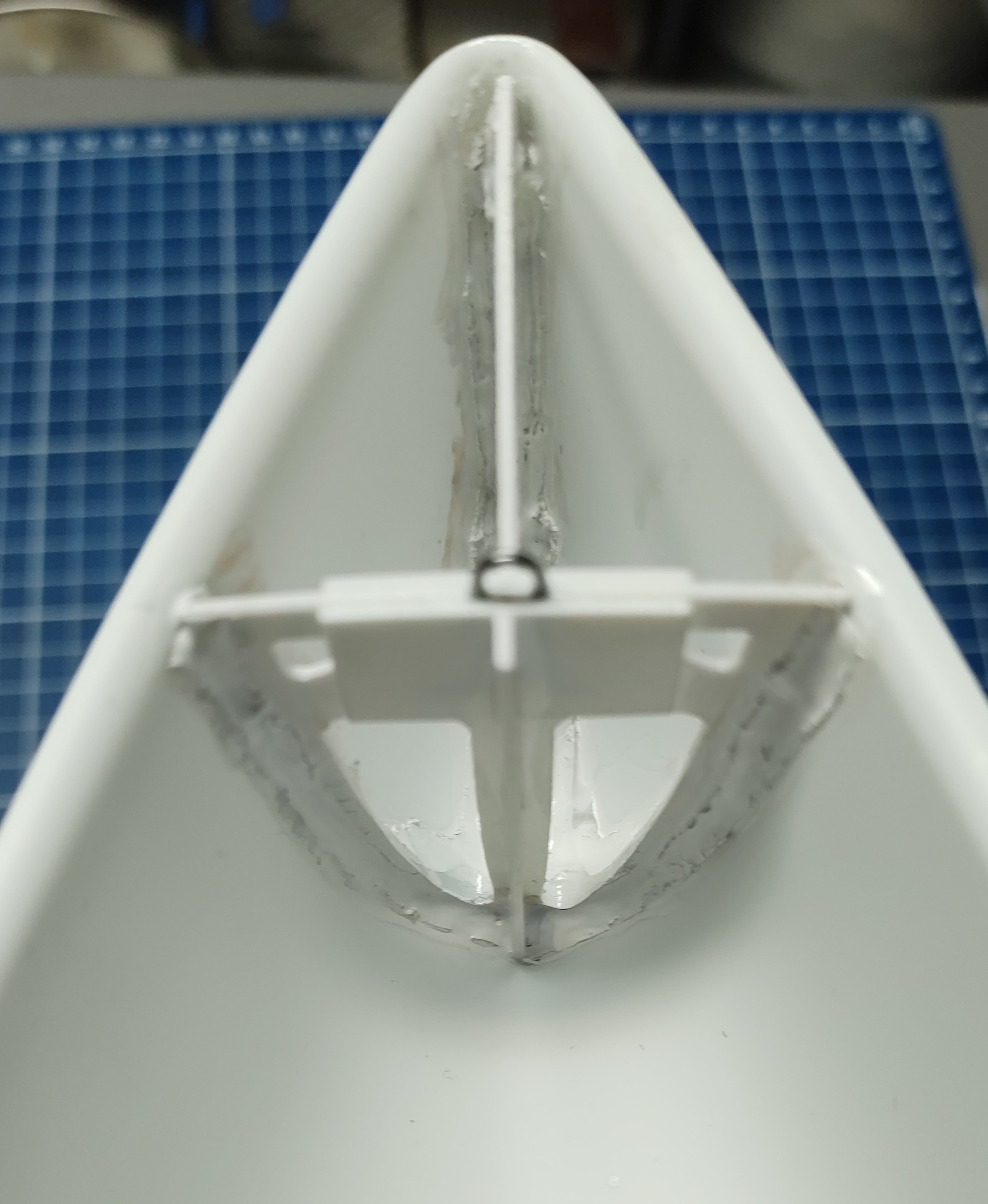

Hab die Teile gewogen, allerdings mit bereits eingeklebter Bugverstärkung, 176 g.

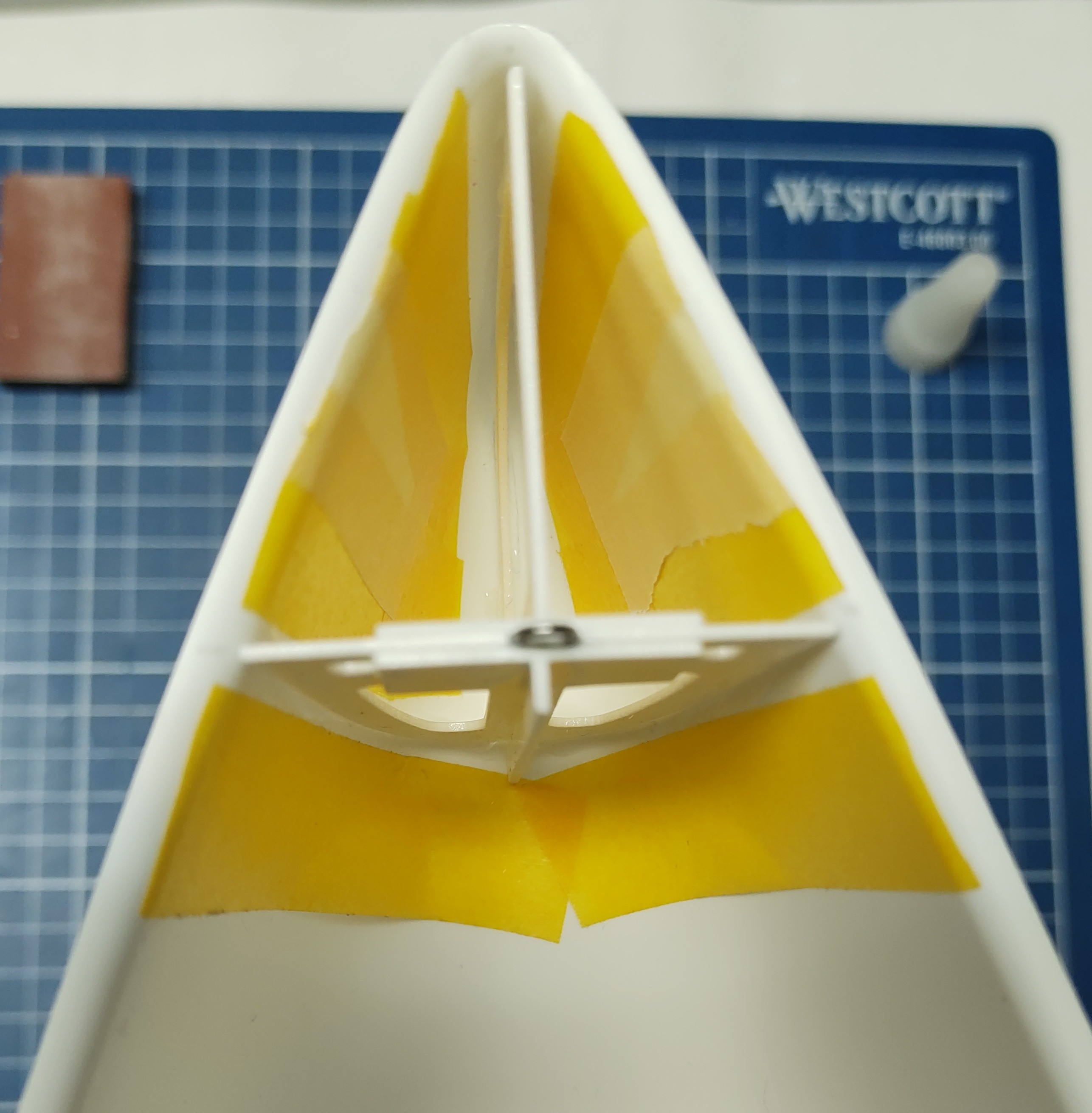

Die Bugverstärkung habe ich wie folgt eingeklebt:

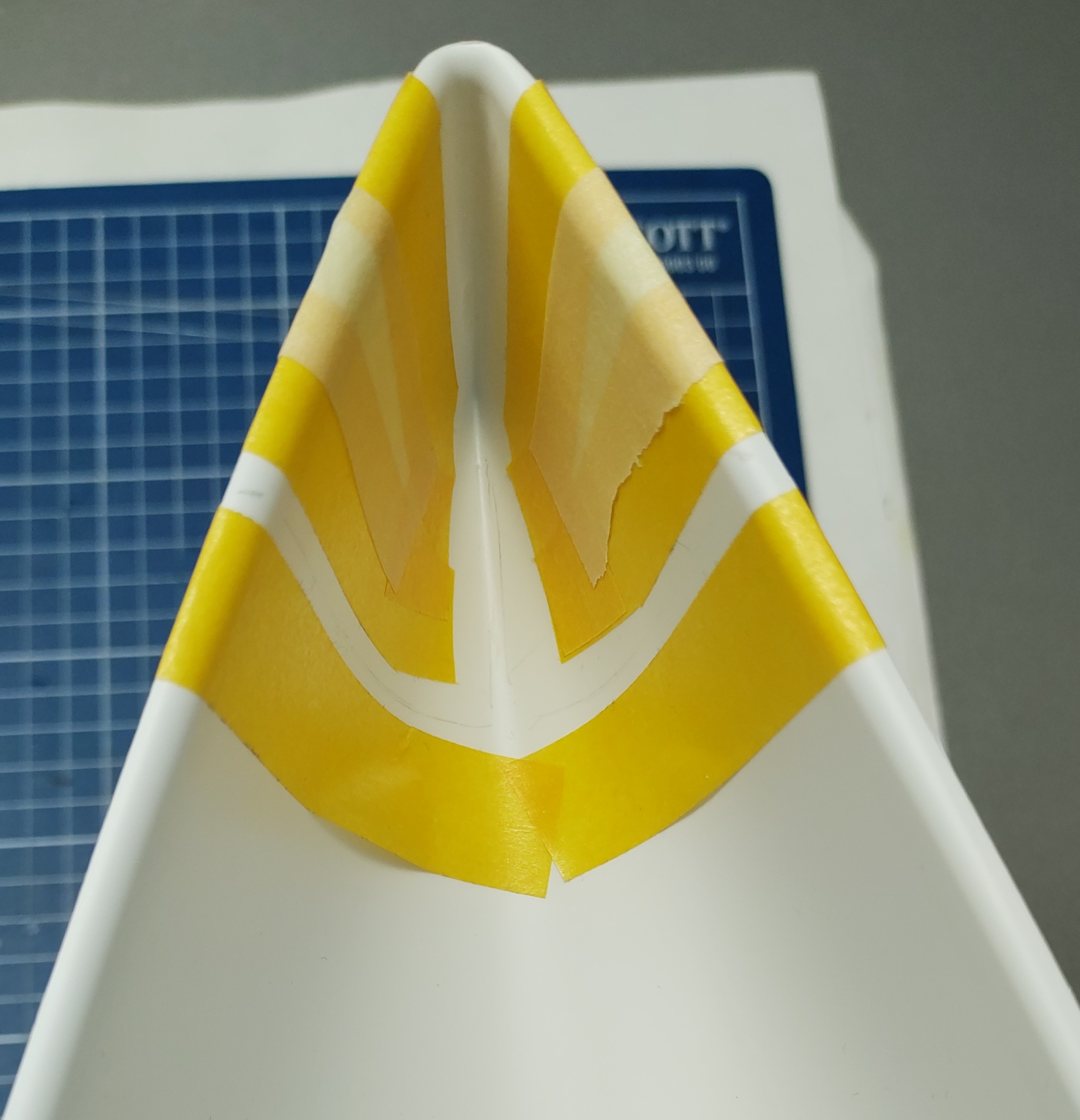

Erstmal abgeklebt,, weil ich nicht gerne das Gematsche vom Kleber im Boot habe:
Dann die Bugverstärkung nur ins Deck geklemmt, unten Sekundenkleber dran und das Deck aufgesetzt. Dadurch war sie schonmal an die richtige Stelle geheftet.
Anschließend mit Stabilit alles verklebt:
Trotz abkleben noch gematscht, ist aber auch echt nicht einfach da vorne drin :roll:

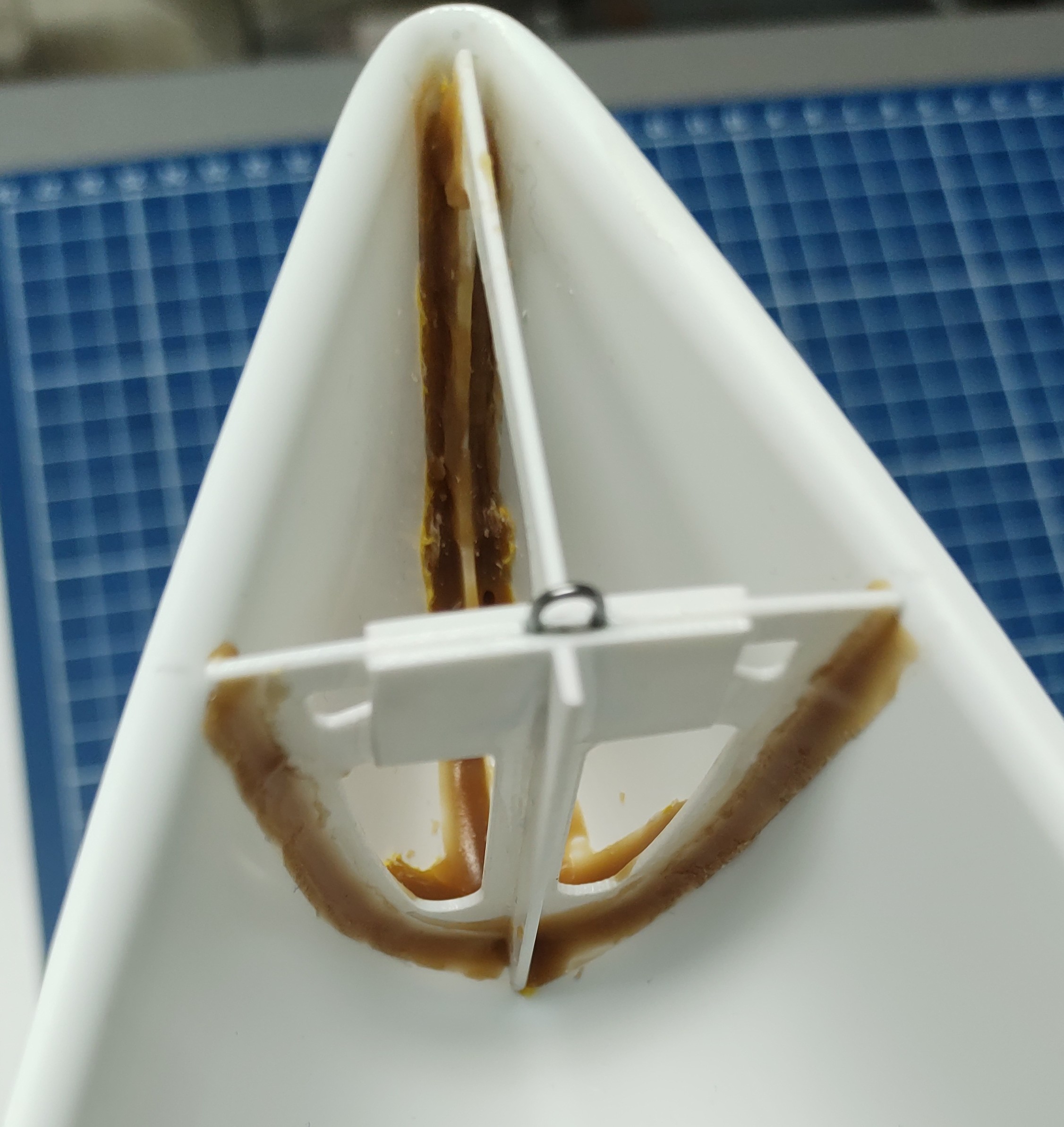

Und weil ich bei meinen letzten Booten festgestellt habe, dass der moderne Stabilit nicht mehr wirklich wasserfest ist, noch lackiert:

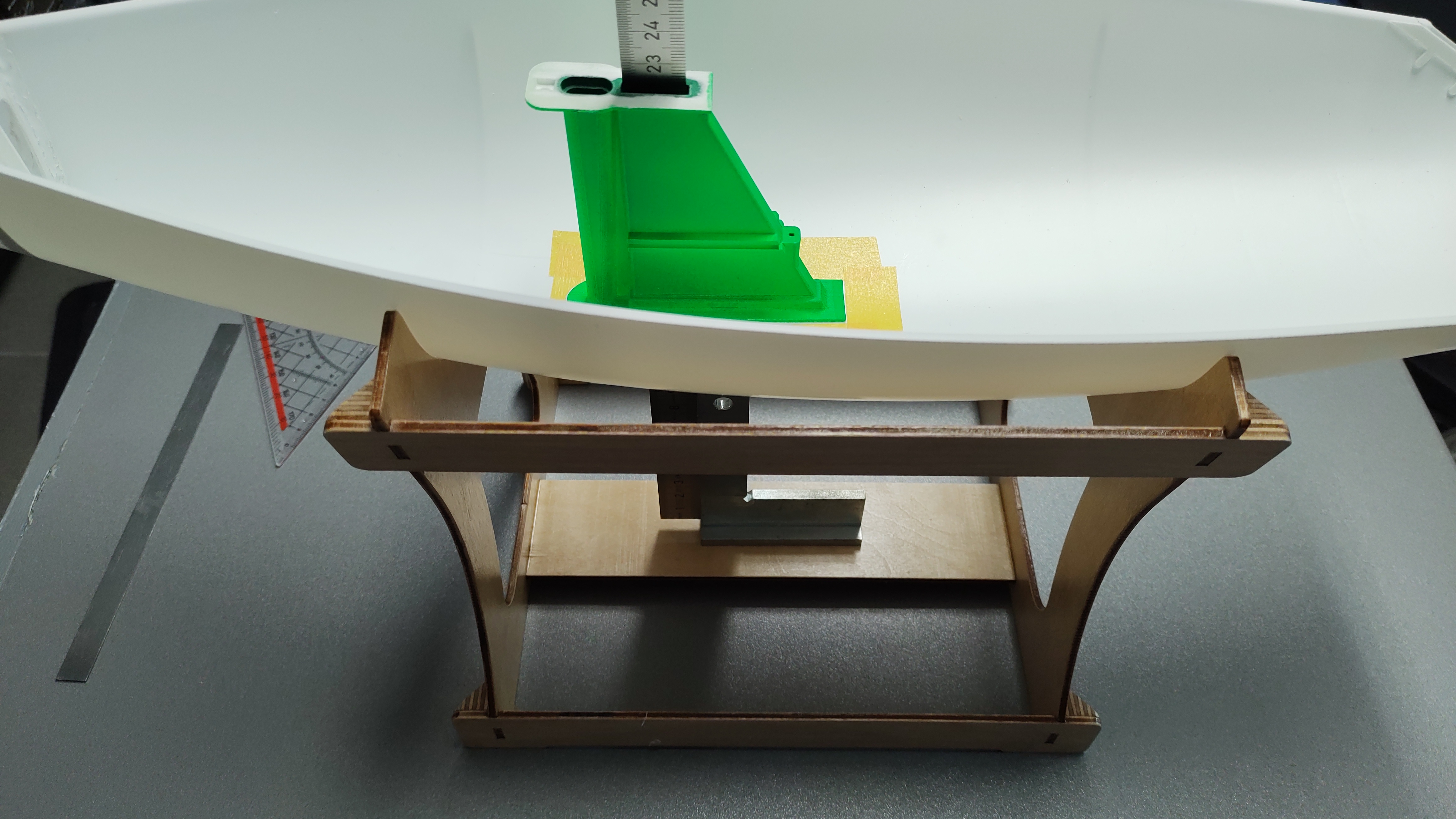

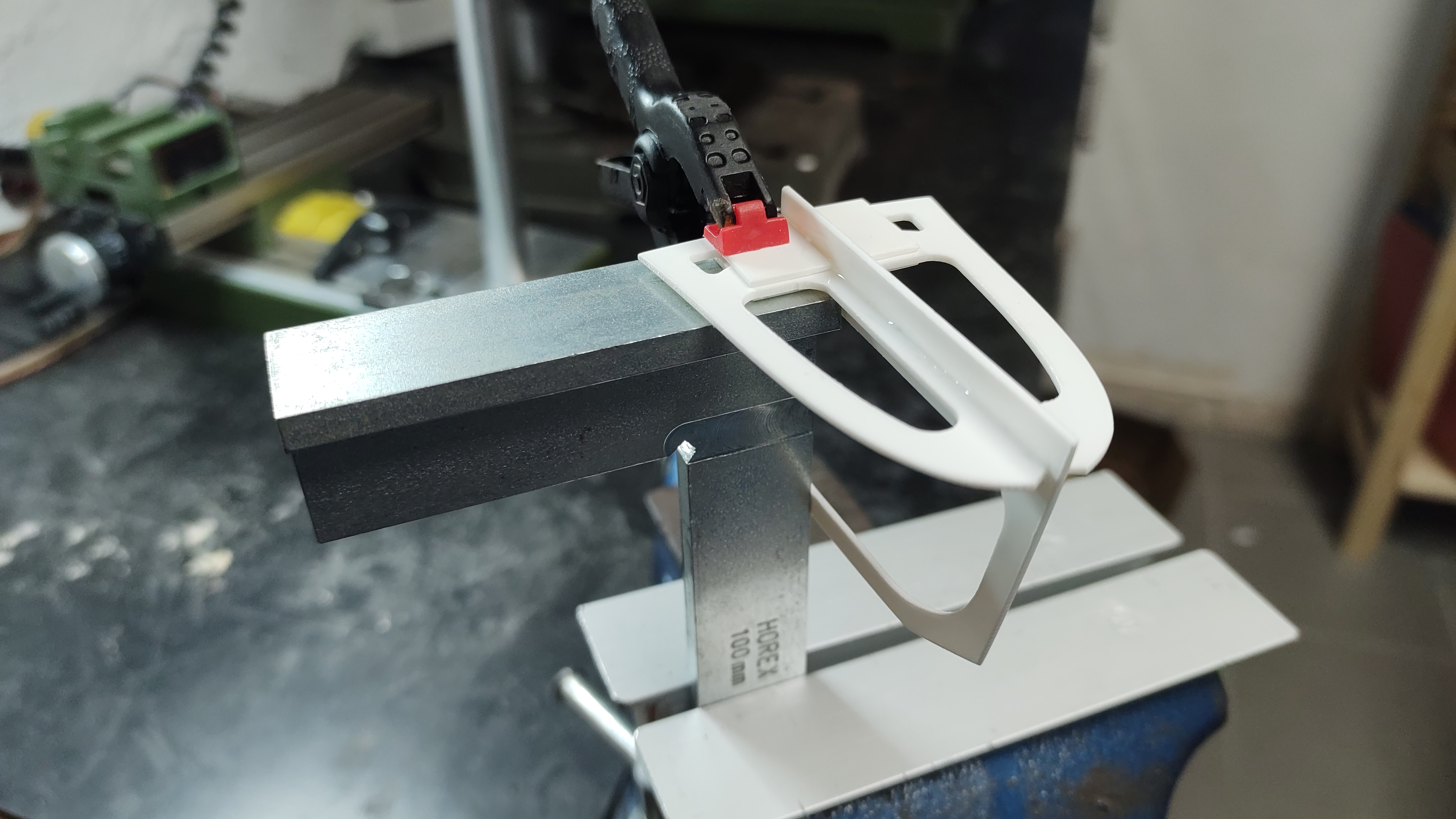

Danach habe ich versucht zu messen, ob die Kielbox senkrecht zur Wasserlinie steht. So sah das aus:
Nicht gerade einfach zu messen, sieht aber ganz gut aus. So kann ich die wohl einkleben.
Gibt's da irgendwo Tipps, wie man das genauer messen kann?

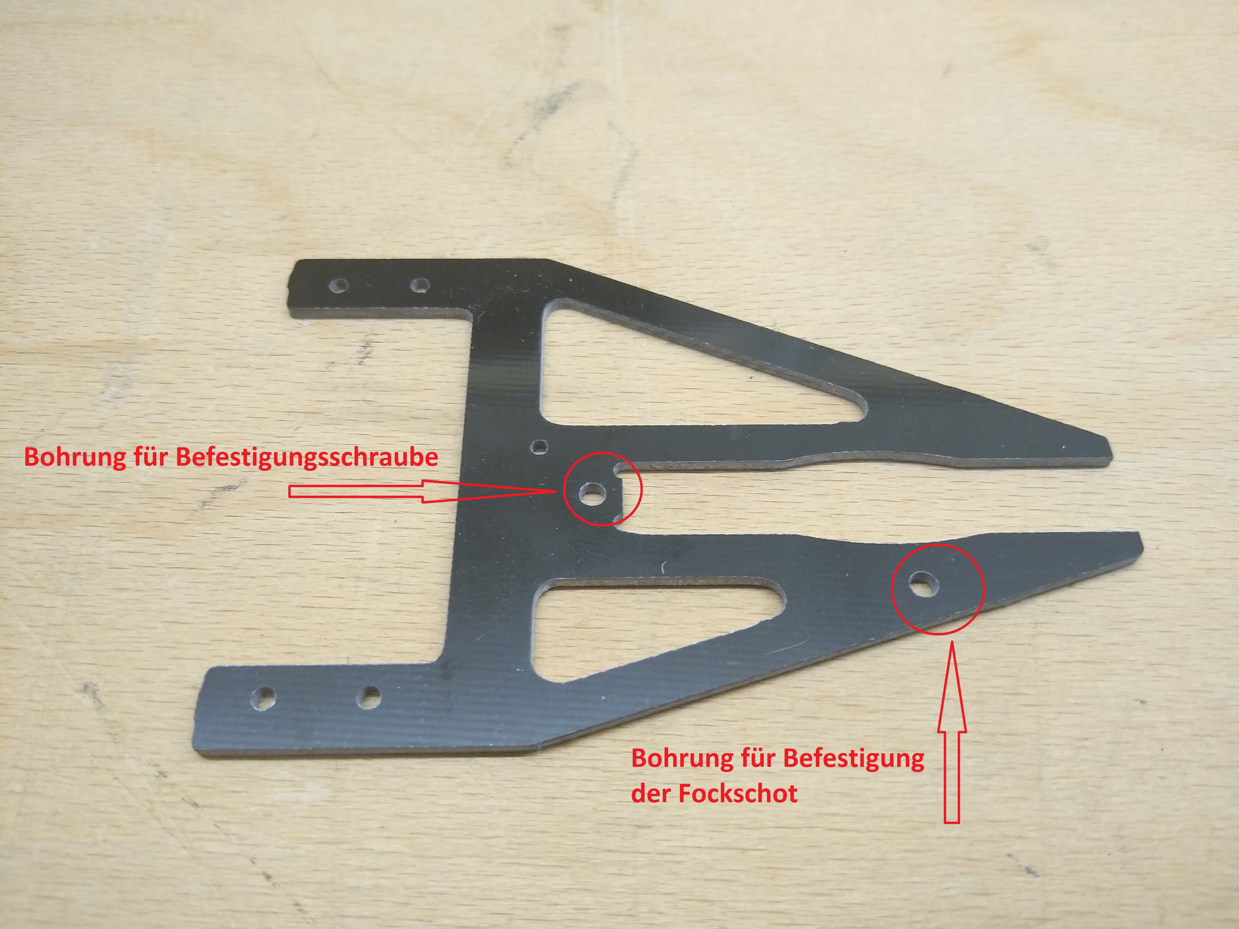

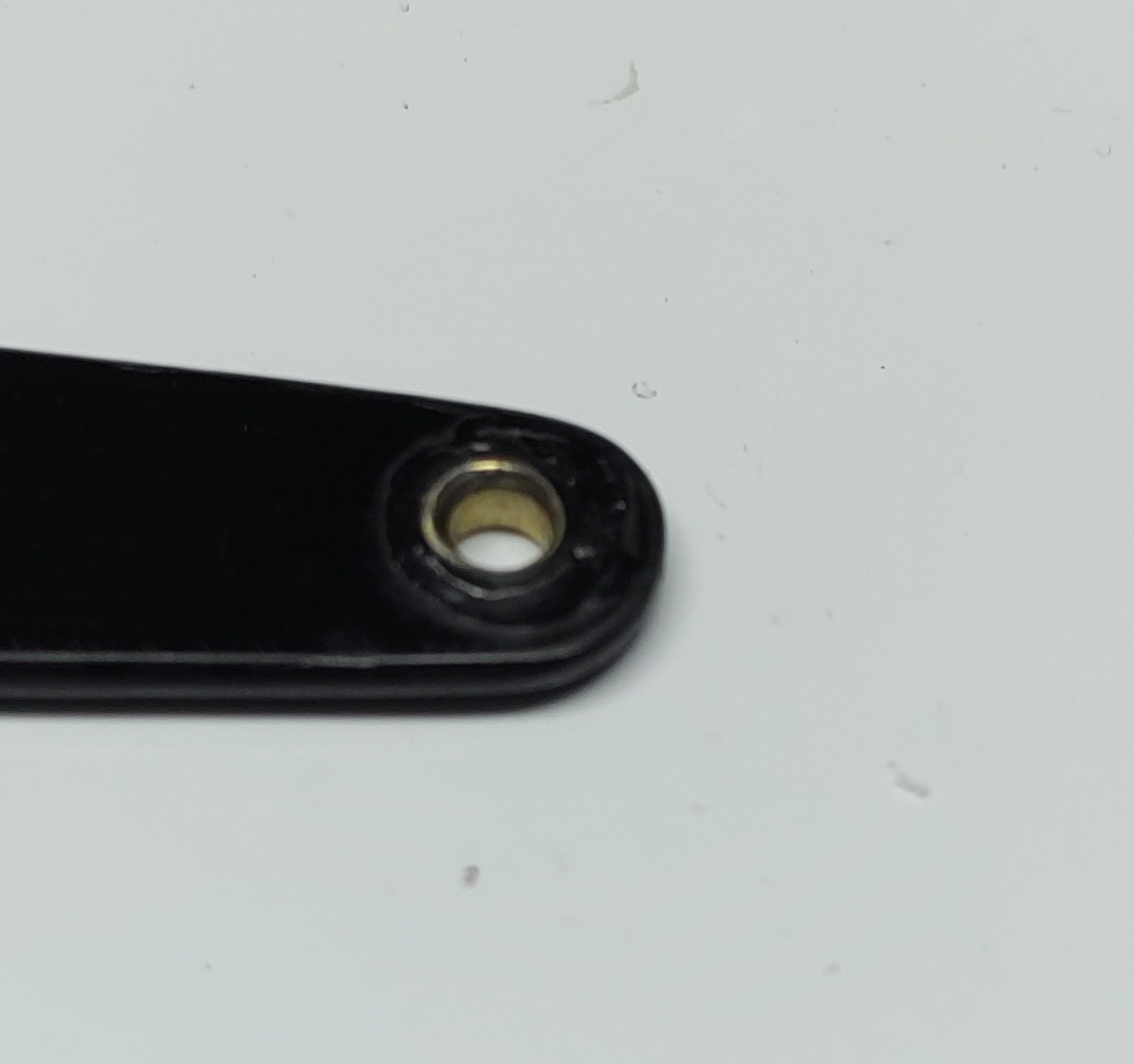

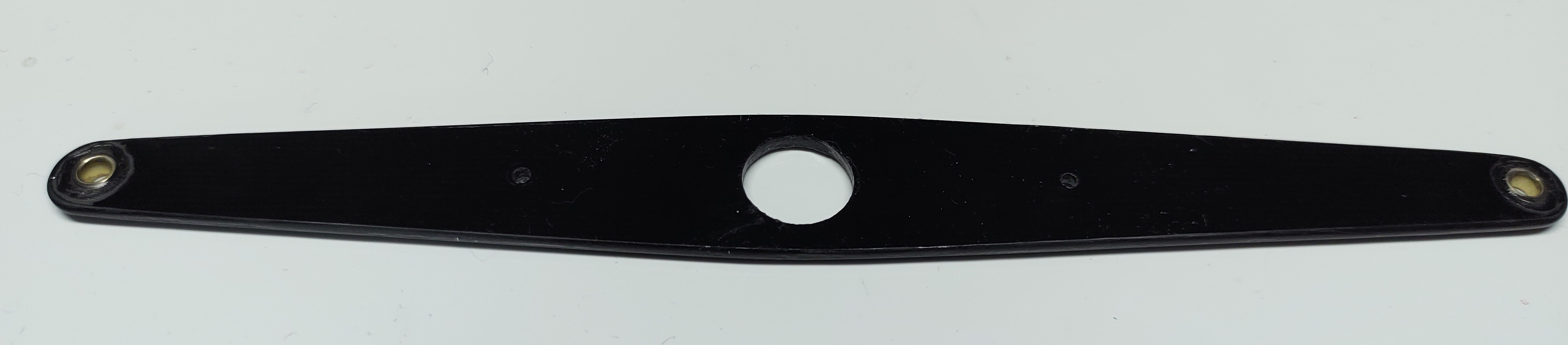

Der Servoarm ist mit den Schotführungen so wie er ausgeliefert wird, tatsächlich nicht zu gebrauchen. Wie ja auch schon im ARTR Thread anhand der aufgeriffelten Schit festgestellt wurde. Hier hat Hacker ein Problem in der Produktion beim einpressen der Messingbuchsen.
Die werden auf einer Seite so gequetscht, dass innen und außen eine wirklich scharfe Kante entsteht.
Also innen gefeilt und mit 800er Schmirgel geglättet. Außen habe ich zuerst in zwei Durchgängen eine Sekundenkleberraupe um die Öse gelegt. Anschließend ebenfalls geschmirgelt und dann noch mal poliert
Außerdem habe ich alle Außenkanten des GFK rund geschliffen und mit Sekundenkleber versiegelt.
Ich habe kein Problem damit, solche Arbeiten auszuführen. Deshalb habe ich ja das Kit besorgt und kein RTR. Aber dann sollte man da in der Anleitung doch deutlich drauf hinweisen.

ob die Kielbox in Längsrichtung senkrecht zur Wasserlinie steht, ist nicht ganz so wichtig. Man segelt sowieso meistens mit stark nach achtern geneigtem Mast. Sie muss aber sauber auf dem Rumpf aufliegen und wenn man das Deck aufsetzt, sollte dieses an Bug und Heck gut auf den Rumpf passen. Ggf. muss man am Bug den Decksrand noch leicht nacharbeiten, falls das Deck zu weit vorne liegt. Das ist aber bei den aktuellen Booten viel weniger ein Thema als bei den früheren Versionen.
Um nachher den Mast und den Kiel auch in horizontaler Richtung senkrecht zu haben, verklebe ich normalerweise die Kielbox unten mit einem langsamen Kleber, setze den Mast und die Kielflosse ein, setze das Deck auf, richte aus und justiere das Deck mit ein paar Tape-Streifen, bis der Kleber fest ist. Wenn man keinen Sehfehler hat, sollte das ohne weitere Hilfsmittel gehen.
Zwischenzeitlich (aus China) gab es Boote, bei denen das Deck sehr stark gebogen werden musste, weil der Rumpf etwas zu klein geraten war. Da war es dann tatsächlich besser, die Kielbox ohne Deck einzukleben; Ausrichtung mit Mast und Kielflosse ohne Deck.

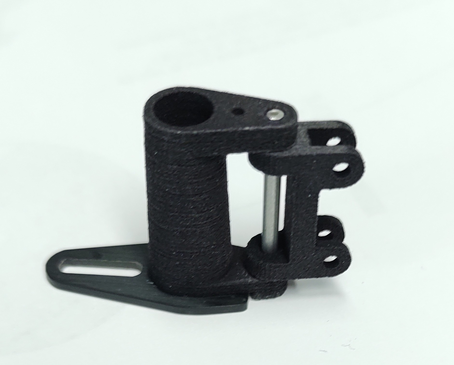

Thema Lümmelbeschlag:
Wenn ich den Großbaumhalter mit dem Stift in den Mastfuß stecke, dreht sich dieser leicht schwergängig.
Wie sollte das sein? Ganz leichtgängig, damit das Groß später sehr leicht dreht? Oder mit ein bisschen Widerstand, damit bei leichtem Wind nicht bei jedem Schaukler das Groß hin und her flattert?
Wie macht ihr das?
Für leichtgängig müsste ich die Löcher im Großbaumhalter noch etwas aufreiben.
