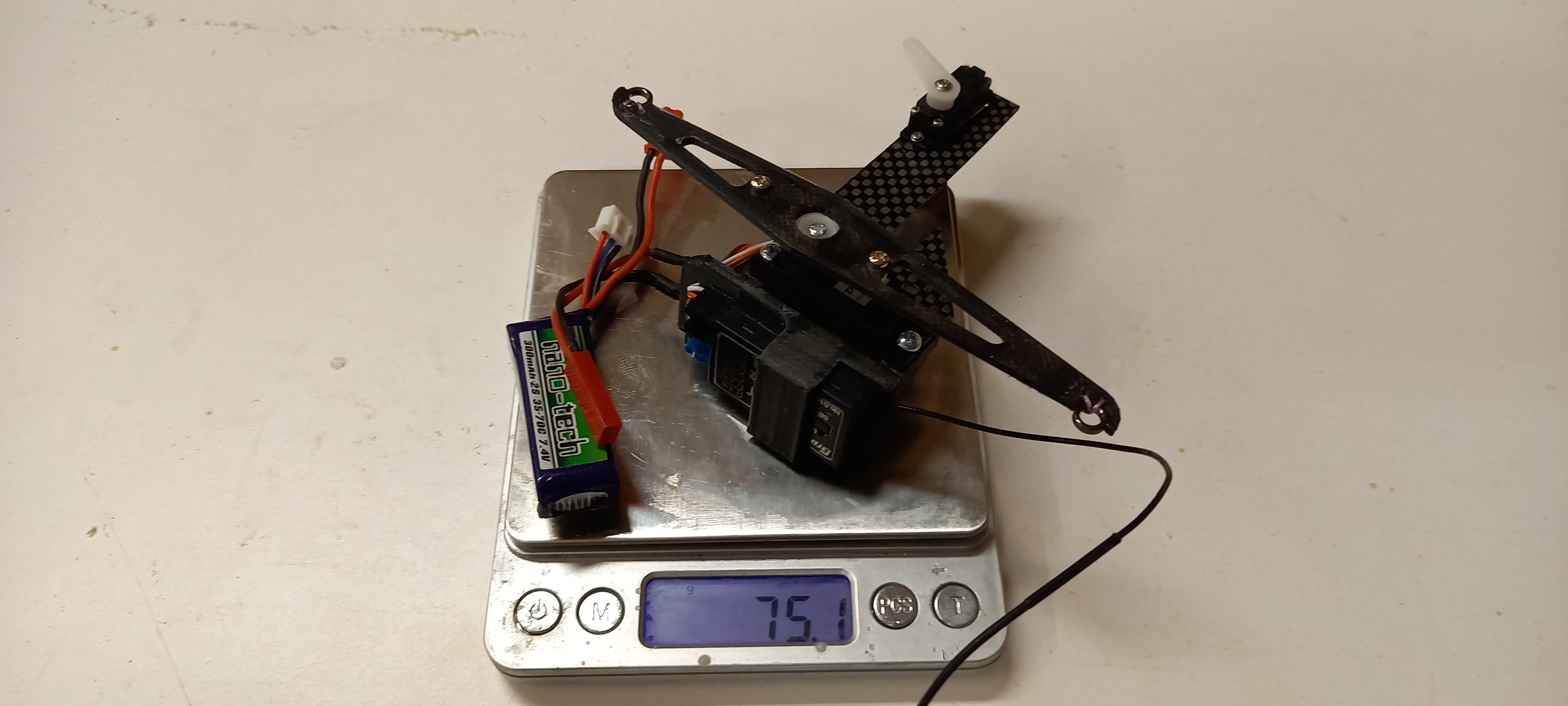

Die komplette RC Anlage wiegt soviel wie die zwei Servos meiner ersten MM (es fehlen die 8 gramm vom Ruderservo). Der gedruckte Empfängerhalter hat auch gleich eine Kabelführung integriert.

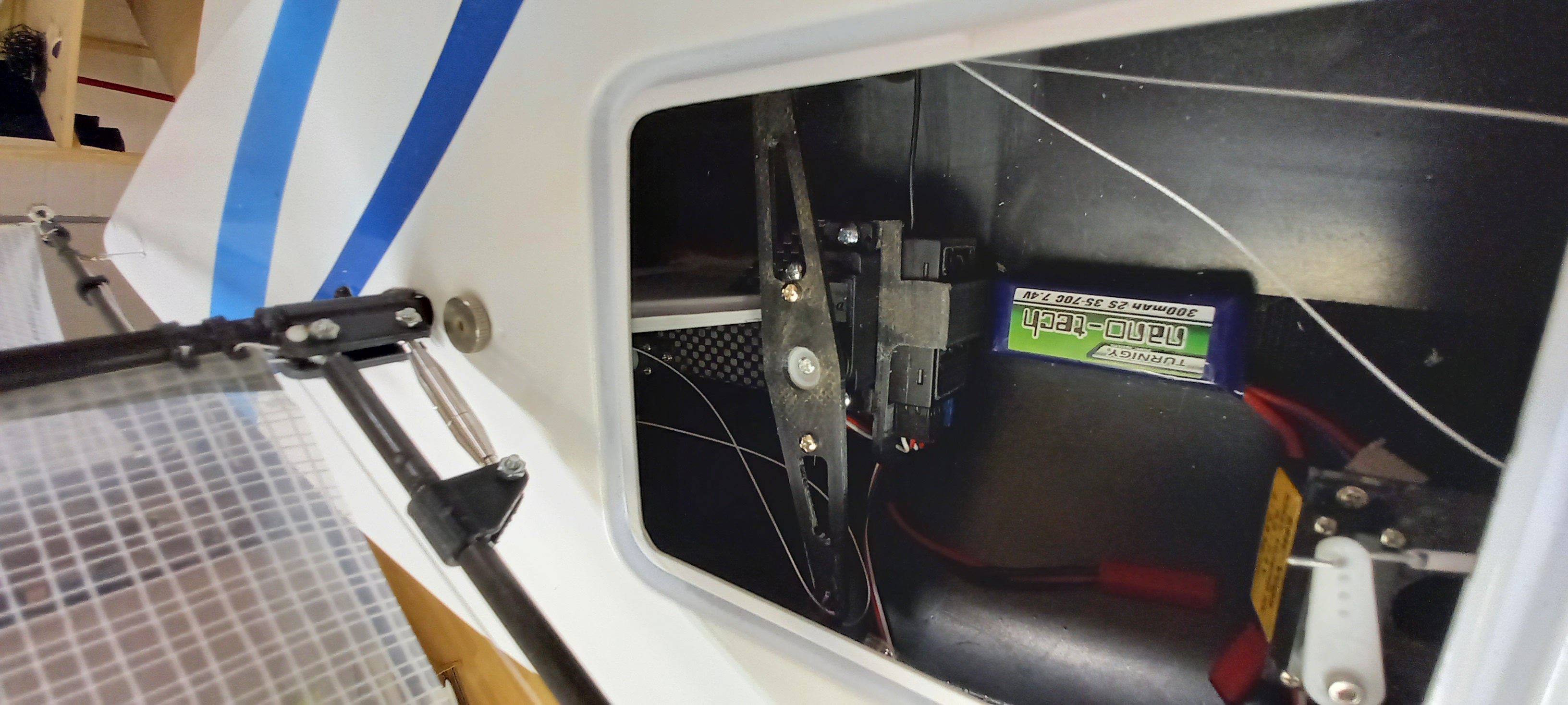

Aufgeräumter Rumpf

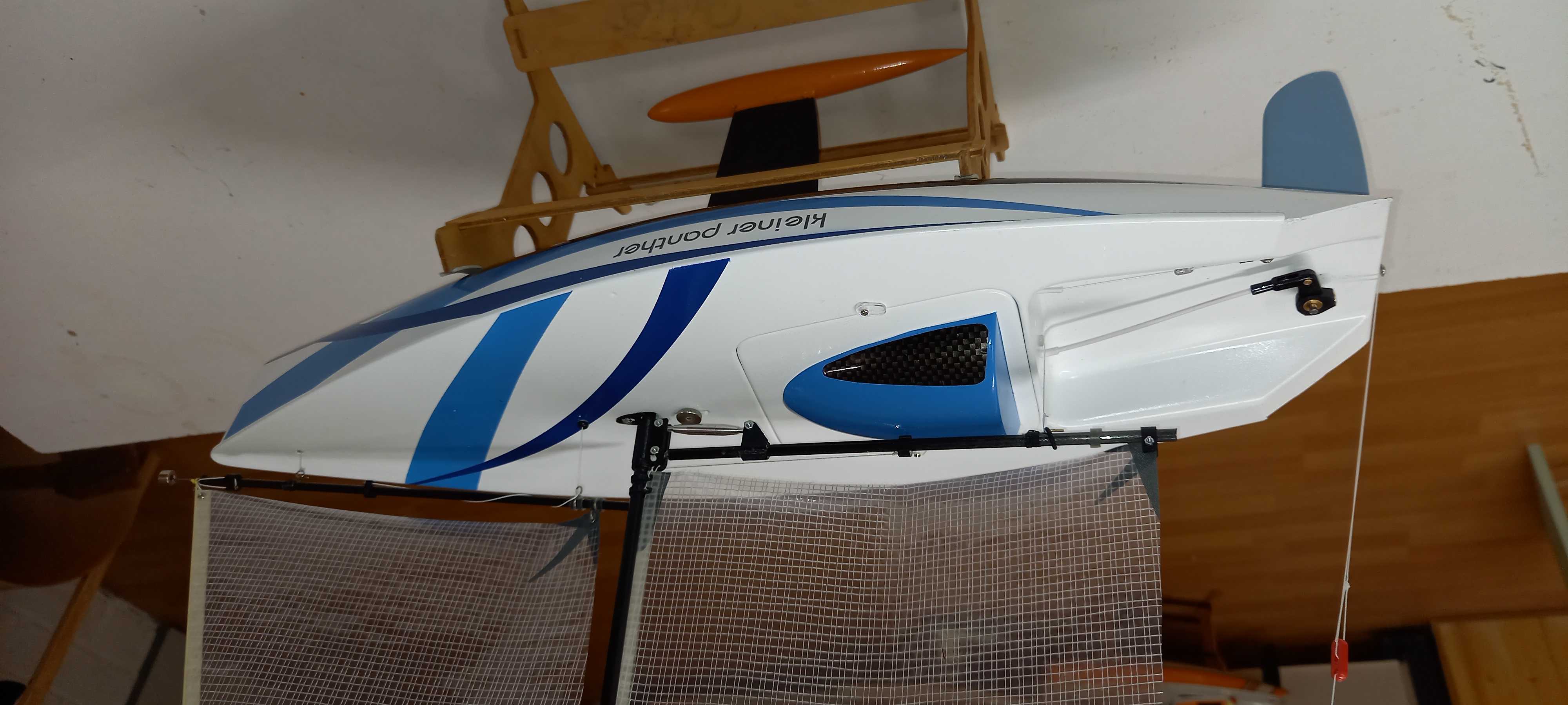

Lümmelbeschlag mit Führung für den Vorliekstrecker, gedruckter Mastkontroller (das kleine Plättchen vorm Mast) und Mastringe aus dem 3D Drucker

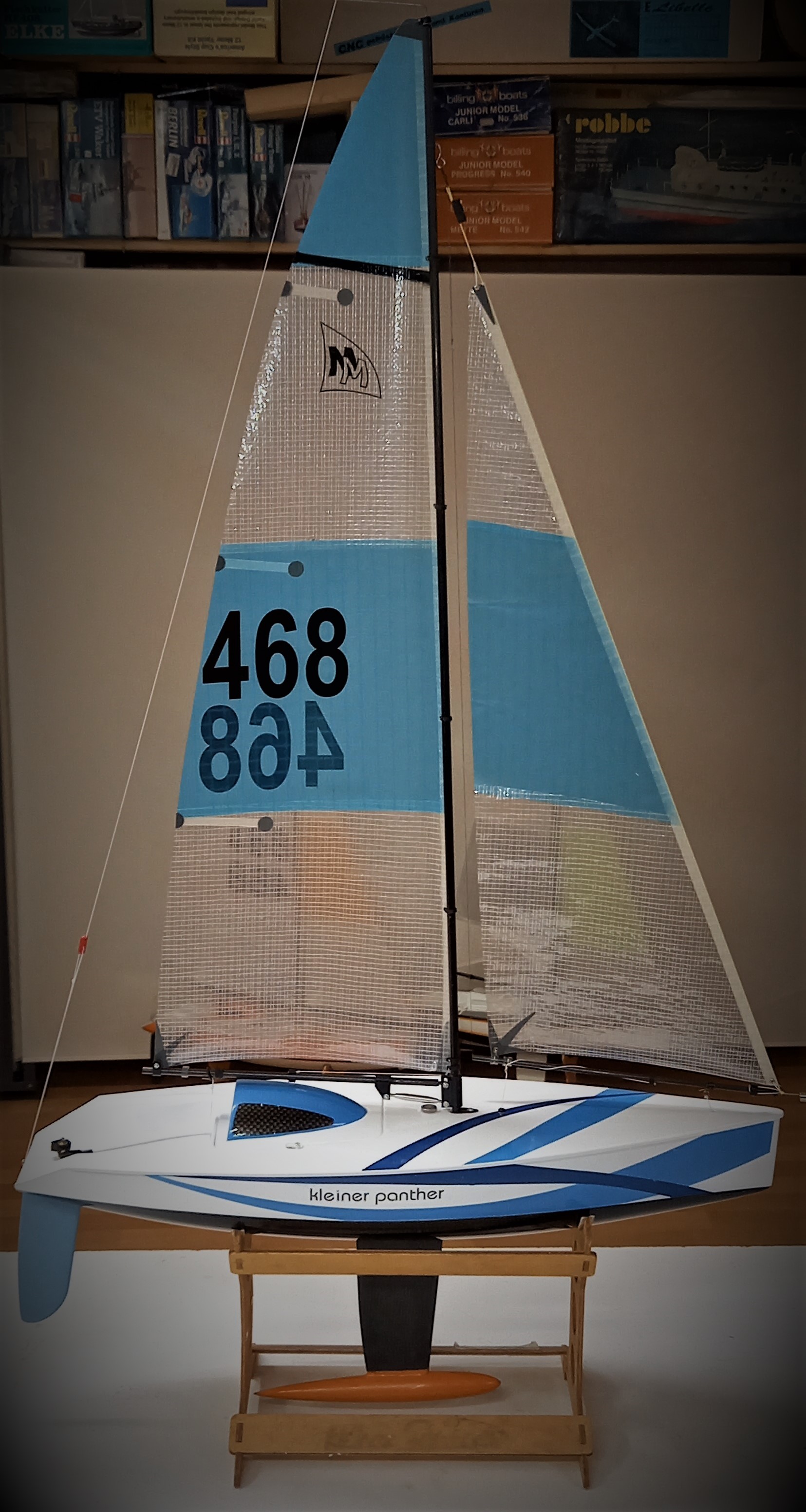

Das fertige Ergebnis
Aufgeräumter Rumpf

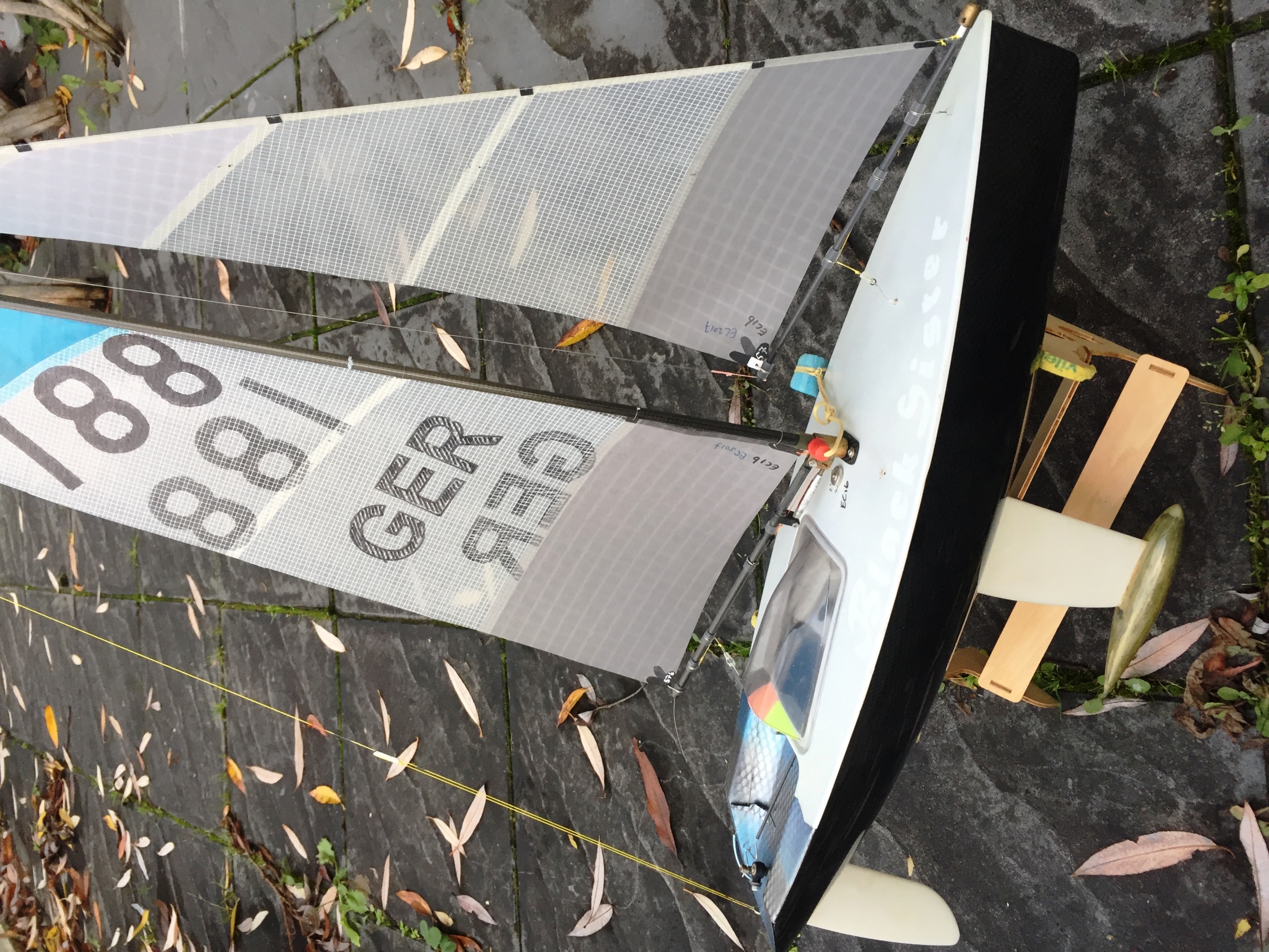

ich hatte mal eine ganz ähnliche Idee..
Ebenfalls Carbon Edition Rumpf mit Racing V2 Deck, ein paar selbst gemachte Beschlagteile und Lipo/HV. Nur das Focktrimmservo fehlt wegen MMi.
Sehr robust und trotzdem schnell. Mit dem Gittermylar hatte ich damals Glück. Heute würde ich daraus wohl keine Segel mehr machen.

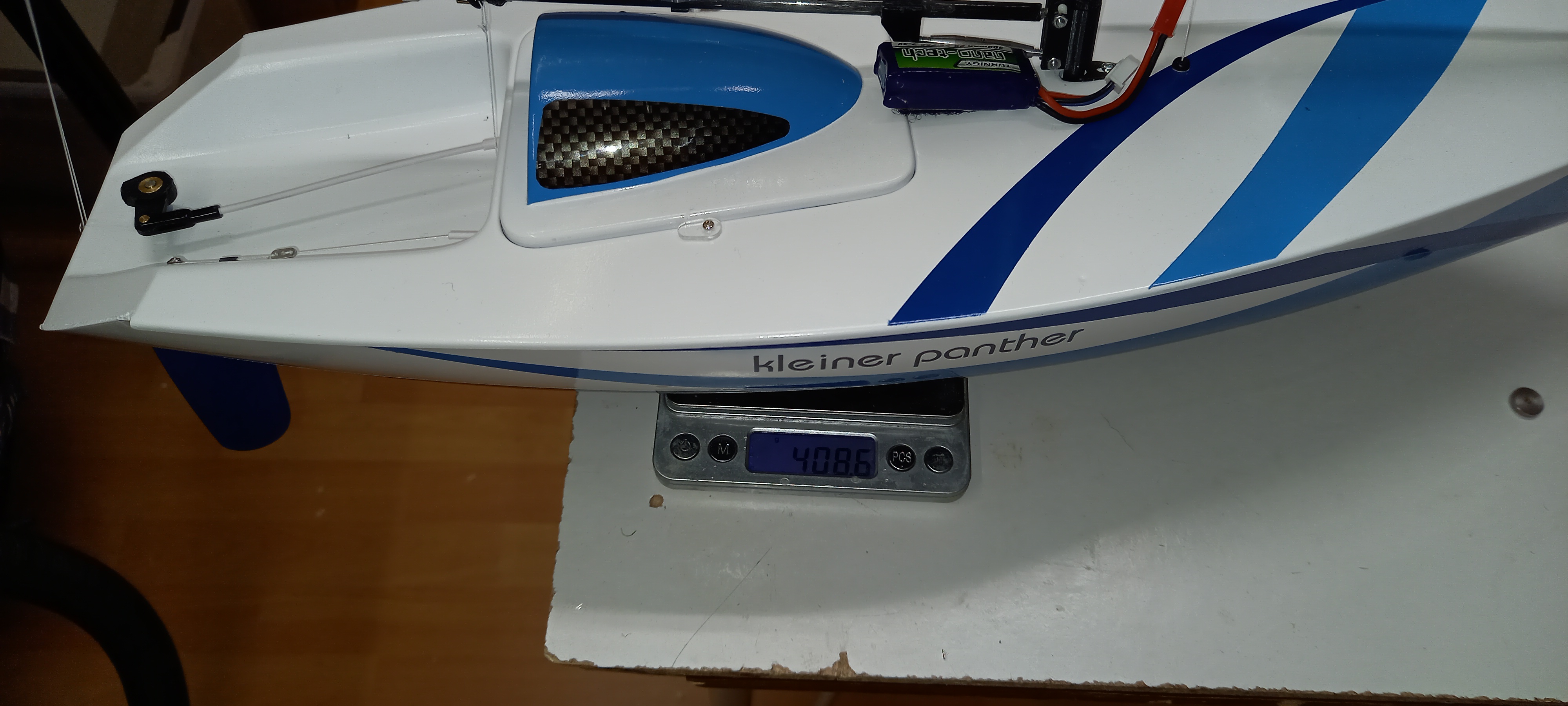

Was die Massen angeht ist das Boot durch den CE Rumpf nicht besonders leicht, aber im Soll, wie ich finde.
RC Anlage mit Akku hatten wir ja schon weiter oben.
Das komplette Boot Boot inkl Akku, aber OHNE Kiel wiegt 408 Gramm.
Nach internationalem Maßstab müsste also mit dem max. erlaubten 420 Gramm Kiel trotz drittem Servo noch 32 Gramm Blei zugeladen werden.

Ich gebe zu, kaufmännisch gerundet sind es 409 Gramm !
