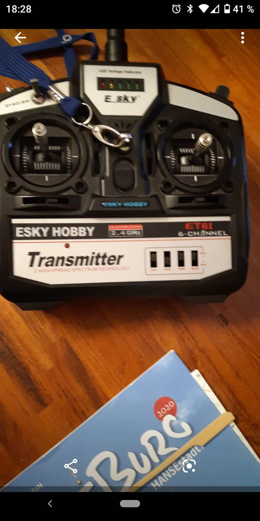

Moin Moin,
Wir wollten eine MM wieder erwecken und bekommen den E_Sky 000731 Empfänger nicht mehr mit dem E_sky et6i Sender verbunden. Geladen sind beide Geräte und min kommt das Gefühl auf, dass der Empfänger das zeitliche gesegnet hat. Könnt ihr einen alternativen Empfänger empfehlen, der mit mit E_sky et6i Sender Zusammenarbeitet?
Gruss Matze

ich bin da leider kein großer Experte, befürchte aber, dass es keine Alernativen gibt. Aber warum kaufst Du den original Empfänger nich nach? der hier könnte doch passen, oder?

Hallo Matze,
ich befürchte auch, dass das schlecht aussieht. Ich denke, E-Bay, etc. hast du ja auch schon durchforstet und bei 2,4GHz müssen Sender und Empfänger ja vom gleichen Hersteller stammen.
Wenn du eine andere Funke nutzen möchtest, kann ich dir die Flysky FS-i6 empfehlen: https://www.amazon.de/dp/B073H4G43F/ref=cm_sw_em_r_mt_dp_m4-mFbGVMMM3W
Für um die 50,- € bekommt man hier eine Computerfunke mit Display inkl. 6 Kanal Empfänger. Ich habe im gleichen Thread neulich ein wenig über die Fernsteuerung berichtet.

Moin Andreas, nachkaufen ist leider nicht mehr, da die Empfänger nicht mehr lieferbar sind.G11 hat geschrieben: 12.08.2020, 10:08 Hi,

Re: Ersatz für E_sky 000731 Empfänger
Tipp vor dem wegwerfen aus eigenem Erleben mit Esky:
Sender öffnen und prüfen, ob alle Kabel, besonders Antenne und Bindeschalter fest sind und Kontakt haben. Bei mir war es der Bindeschalter und eine schlechte Lötstelle.
Wenn der Empfänger im Boot war, auf Korrosion prüfen; auch die Platine im Gehäuse.
Kalle
