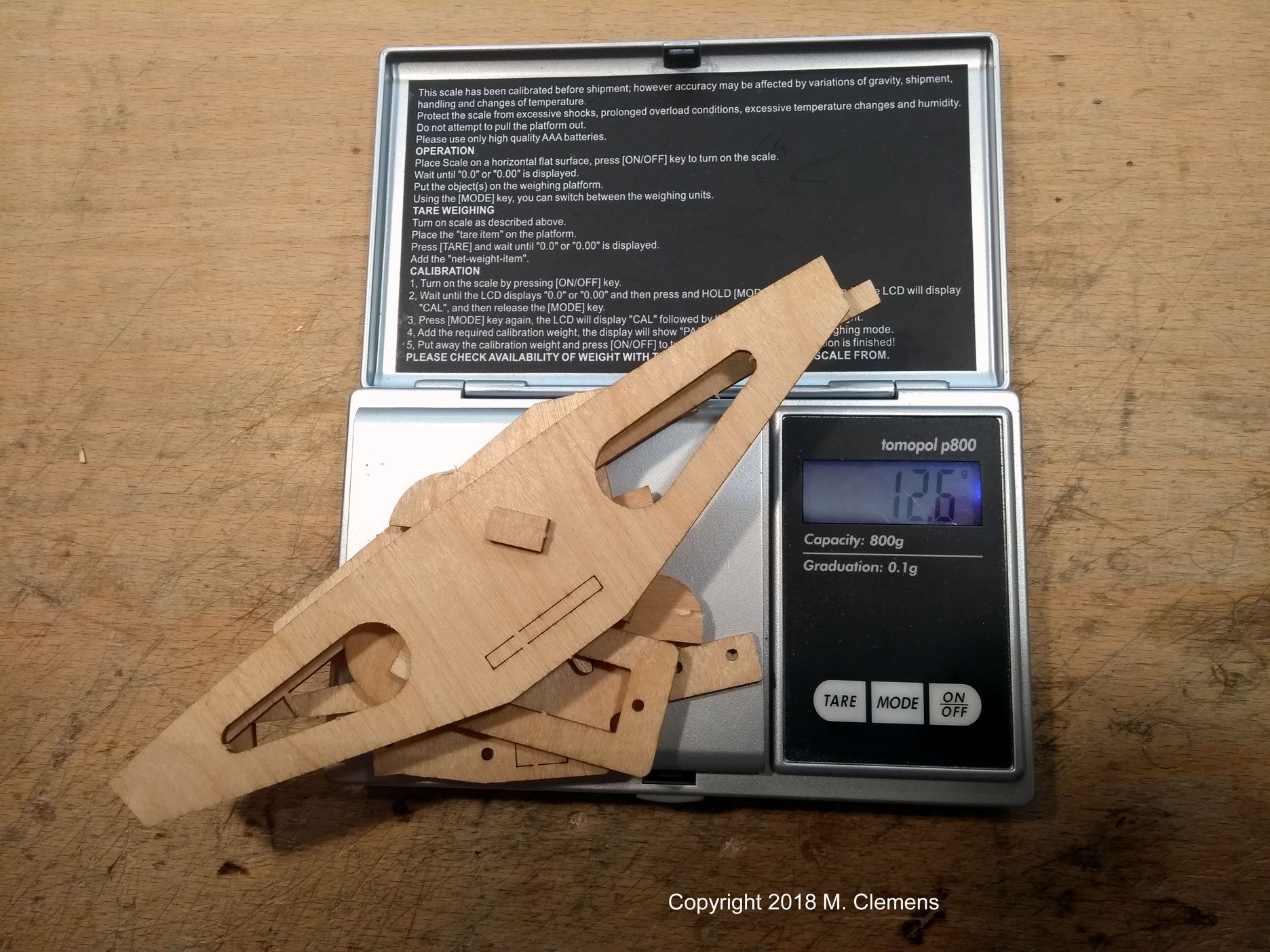

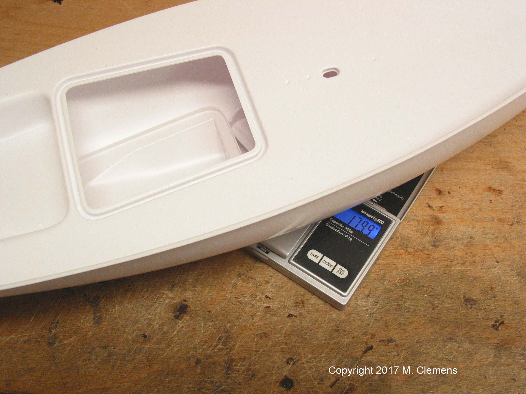

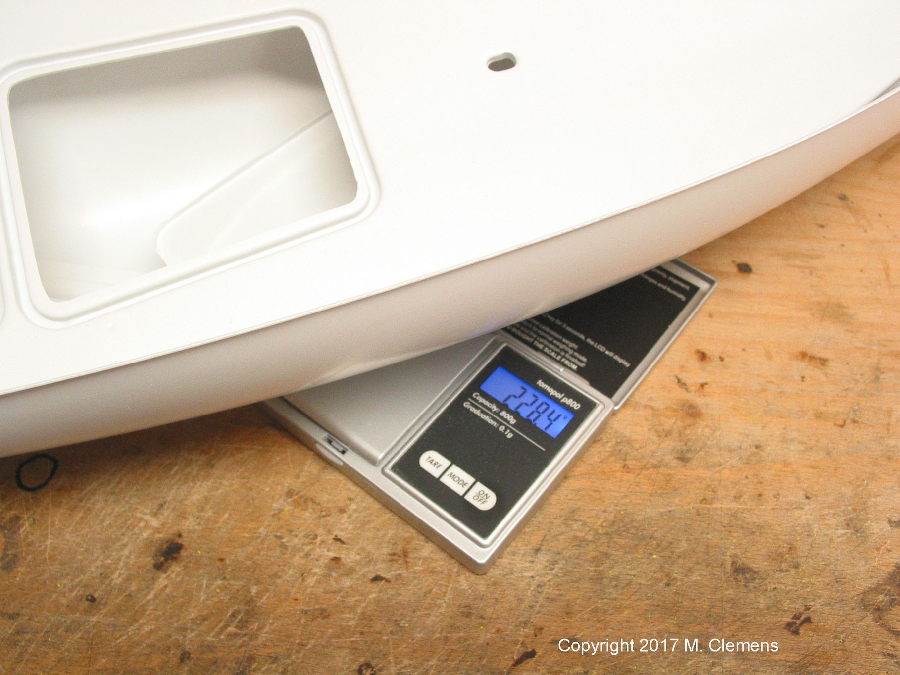

Zunächst zwei Bilder, die den Gewichtsvorteil Alt (Bausatz rMM ca. 2012) gegen Neu (Bausatz rMM 2017) dokumentieren. Erfreuliche ca. 48 Gramm Unterschied fallen da schon mal an.
Die Bausatzteile aus alter Produktion:
Die Bausatzteile aus neuer Produktion:

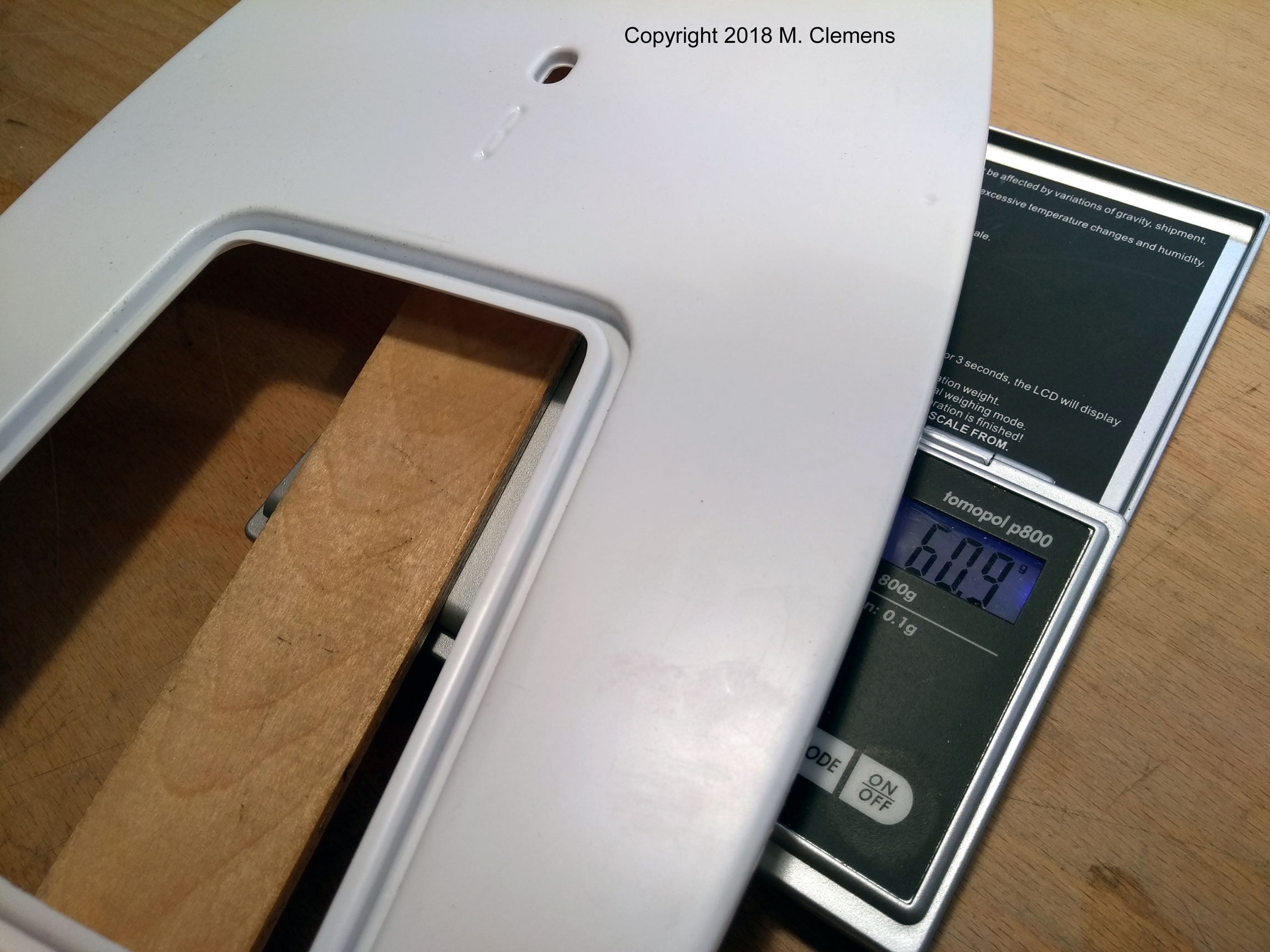

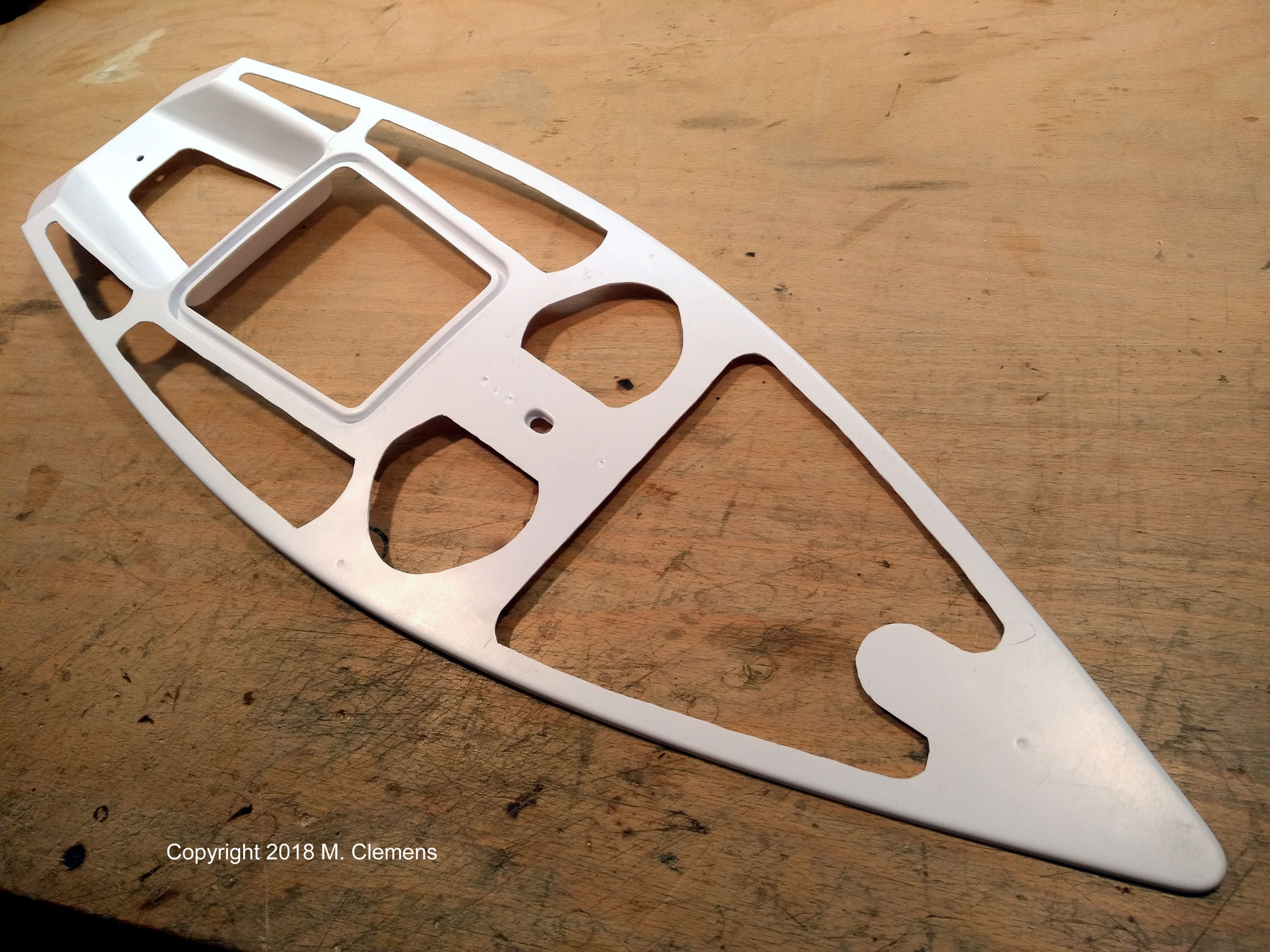

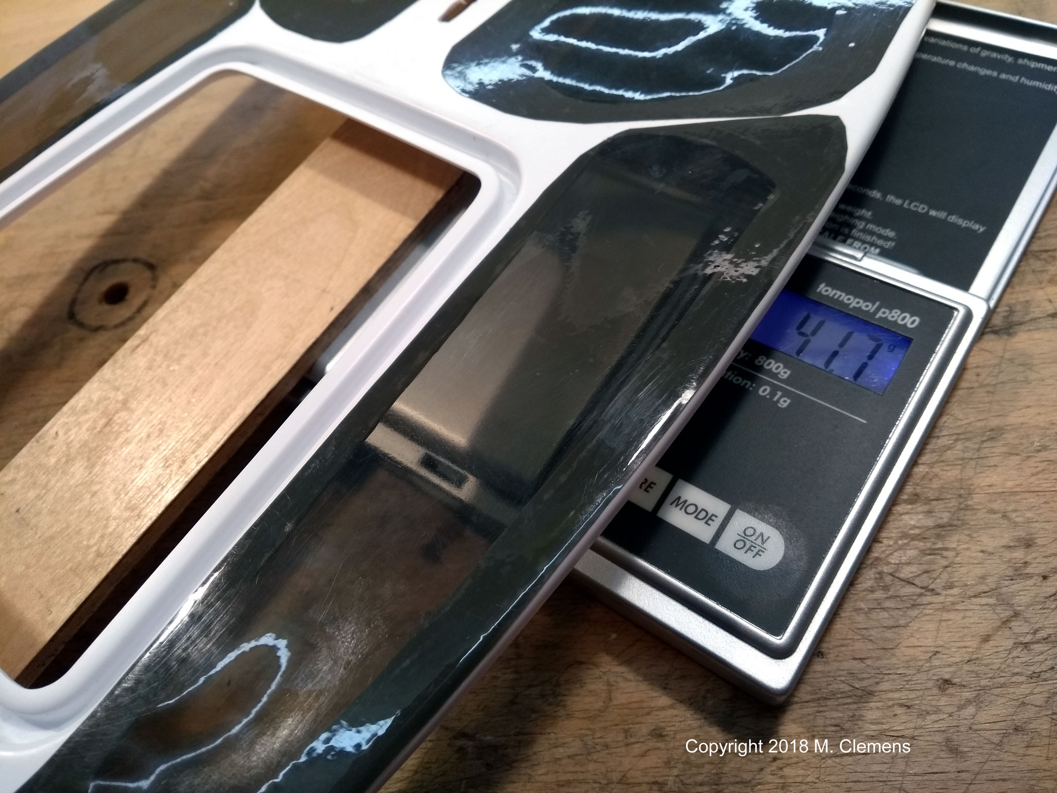

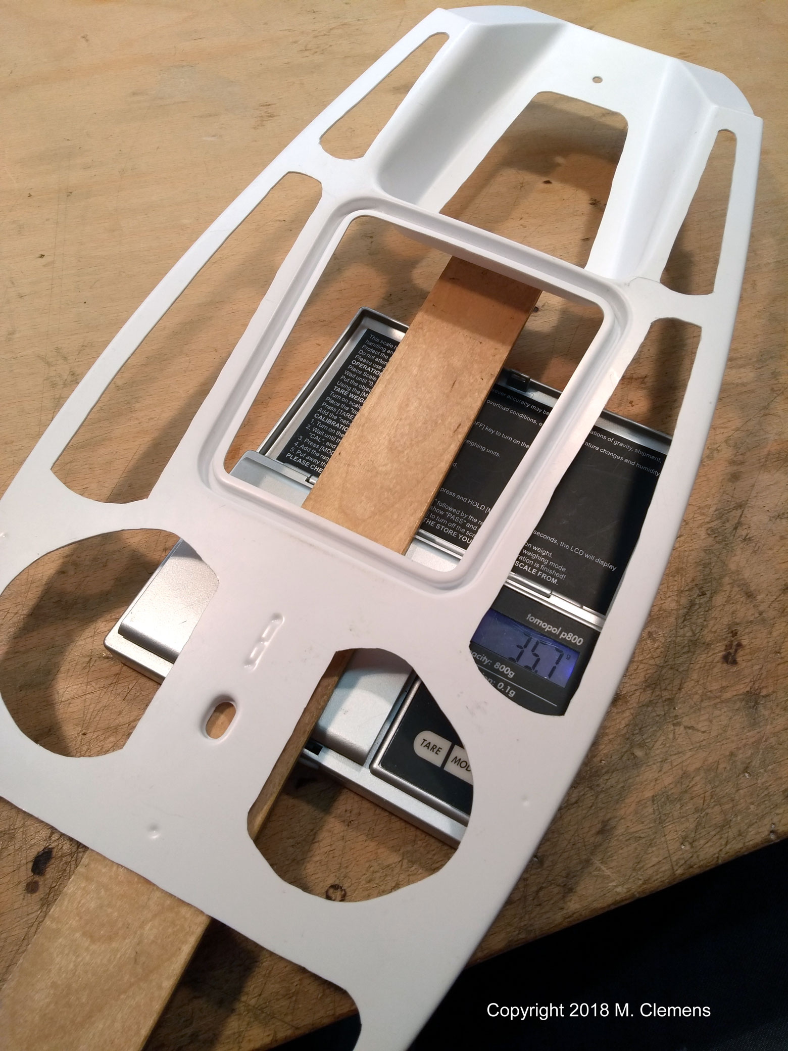

Und nach den o. g. Bootsregeln ist ein Foliendeck der nächste Schritt zur Gewichtsoptimierung. Dies bringt hier weitere etwa 19 Gramm Gewichtsersparnis
Gewicht Deckel unbearbeitet

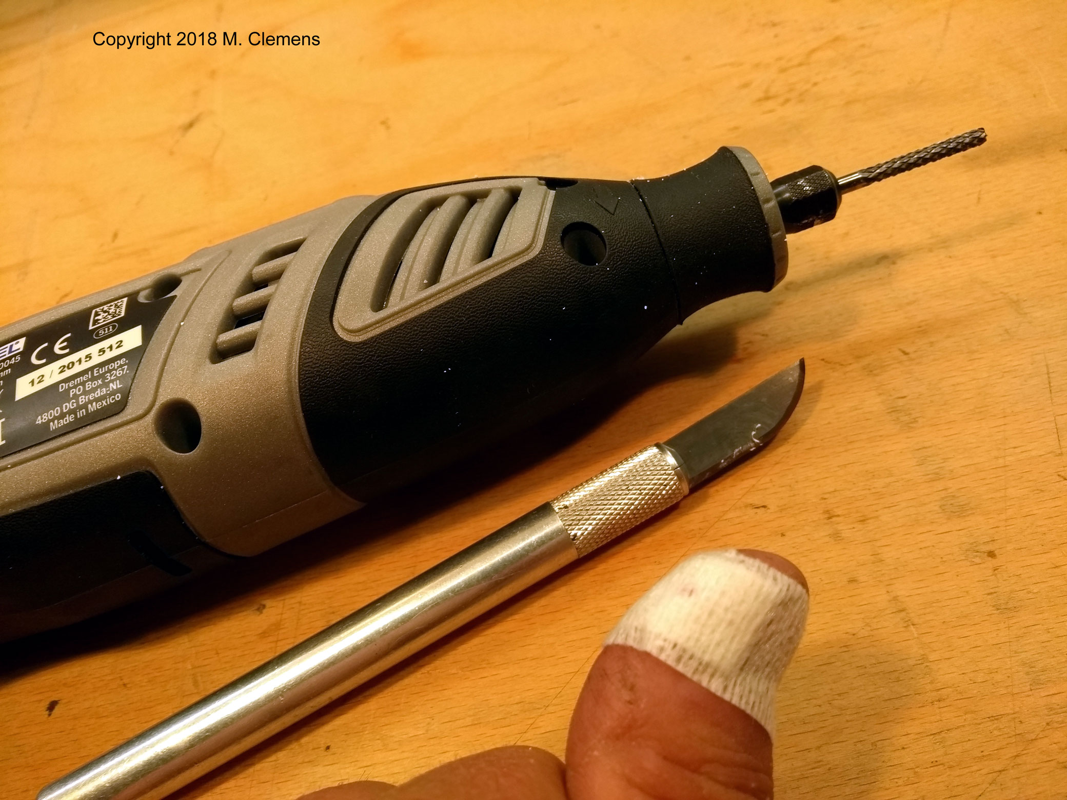

Werkzeug und Folgen :D
Gewicht Deckel ausgefräst
Blick aufs Endergebnis
Vorläufig folierter Deckel zur Gewichtsermittlung

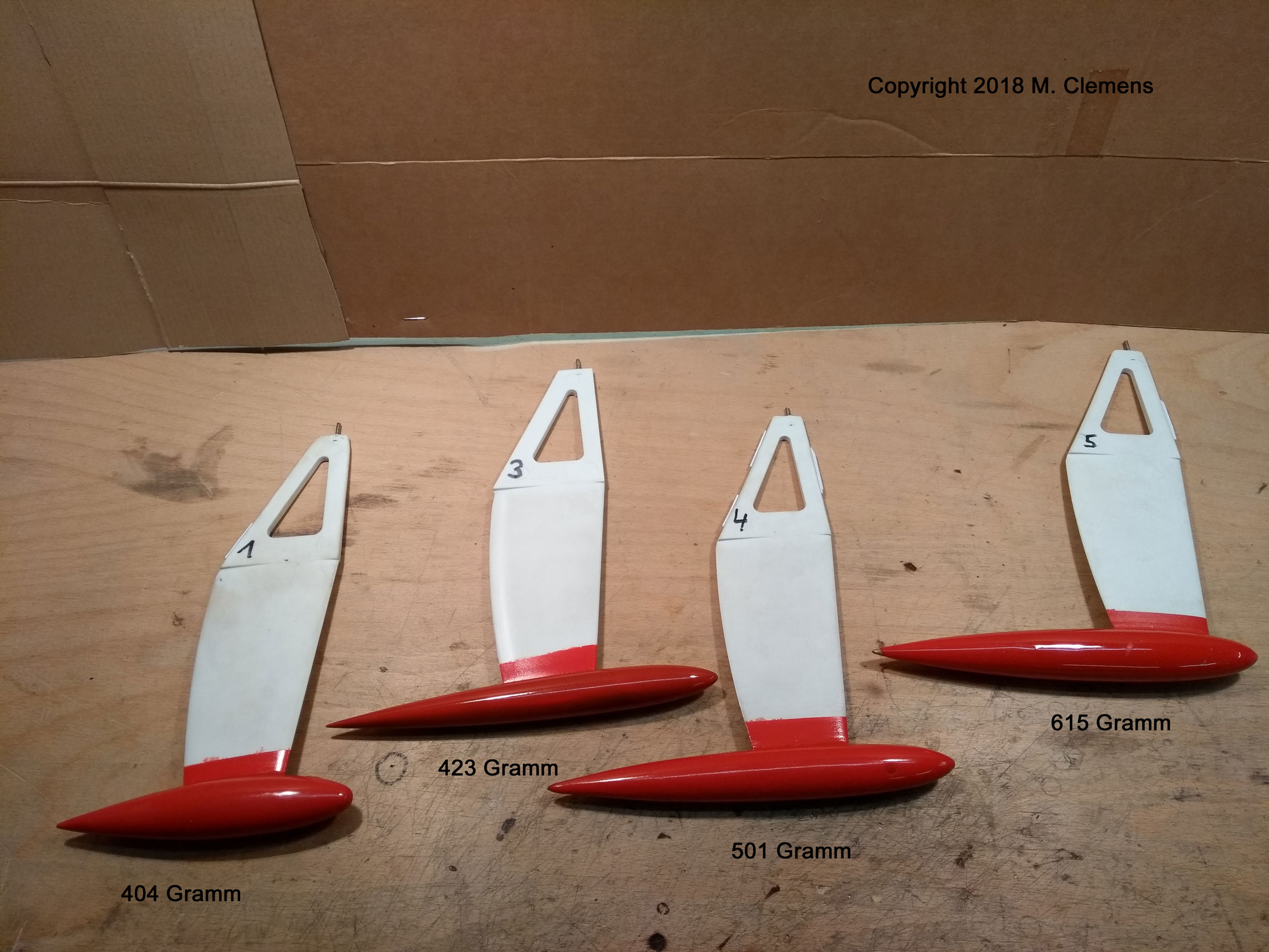

Kurzer thematischer Ausflug und eine Klärung hinsichtlich der Gewichtsoptimierung: es geht nicht darum, ein Boot mit besonders geringem Gesamtgewicht zu bauen. Vielmehr soll der Bootsschwerpunkt möglichst weit nach unten wandern. Das „oben“ am Bootsrumpf etc. gesparte Gewicht geht in das Kielblei.
Aufgrund der o. g. Bootsregeln ist in Deutschland die Anpassung des Bootes an wechselnde Windverhältnisse durch die Nutzung von Wechselkielen üblich. Daher werden Kiele mit Gewichten so zwischen 400 und 600 Gramm eingesetzt.
Für den Regattaeinsatz der MM in Deutschland ist neben dem Standardkiel von ca. 420 Gramm daher wenigstens ein weiterer Kiel mit etwa 500 Gramm nötig.
Hier ein Überblick über Kiele für meine „neue“ rMM. Die haben alle die alte (!) cMM Kielflosse, welche in die alte (!) Mast-Kieltasche passt (die ist etwas schmaler ist als die aktuelle).
Überblick über die Kiele

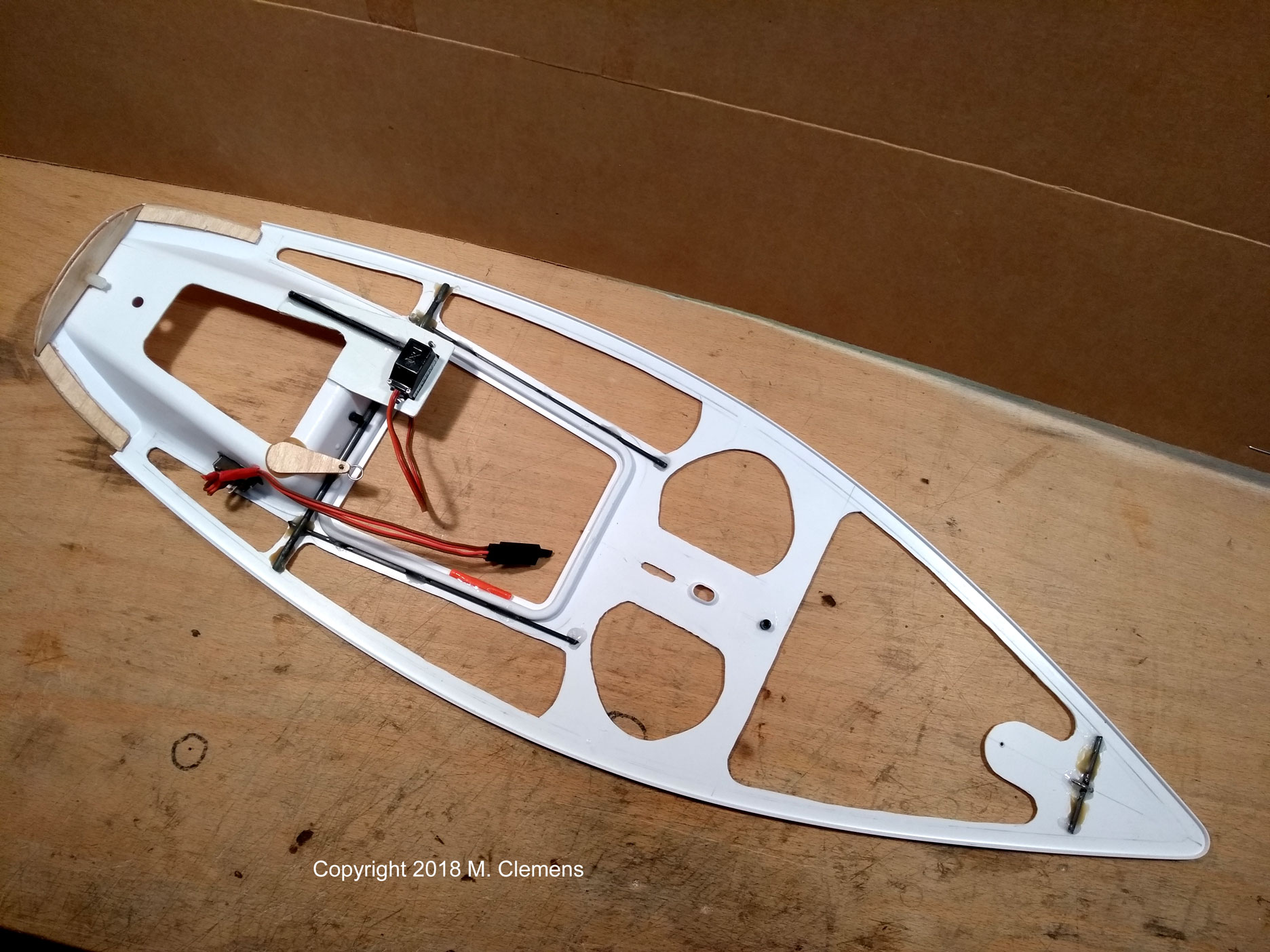

Der Deckelausbau muss natürlich vor dem Verkleben mit der Rumpfschale erfolgen. Auch hier kann man Gewicht sparen, ohne Festigkeit einzubüßen.
Holz- und Gewichtsersparnis
Endausbau des Deckels

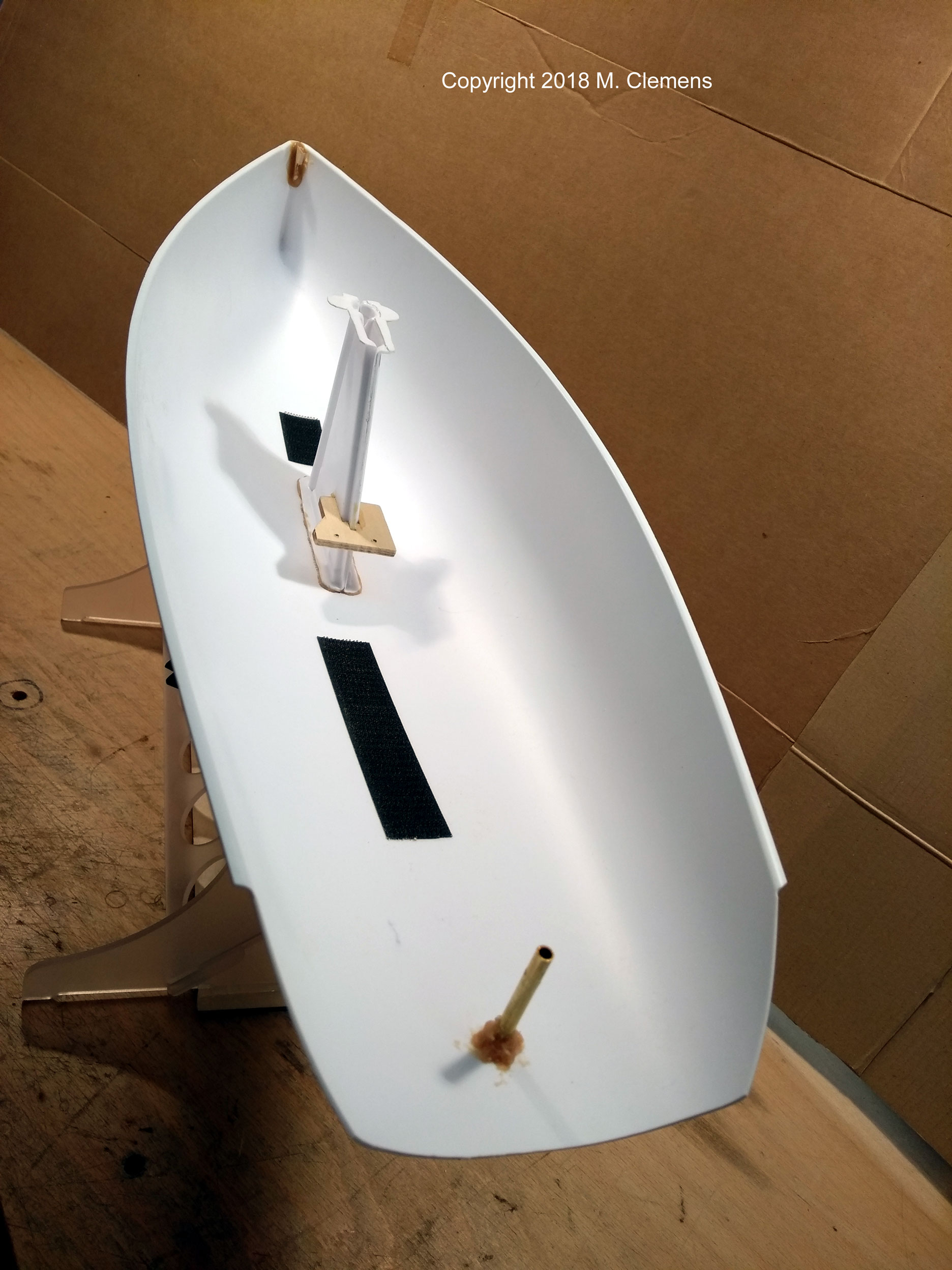

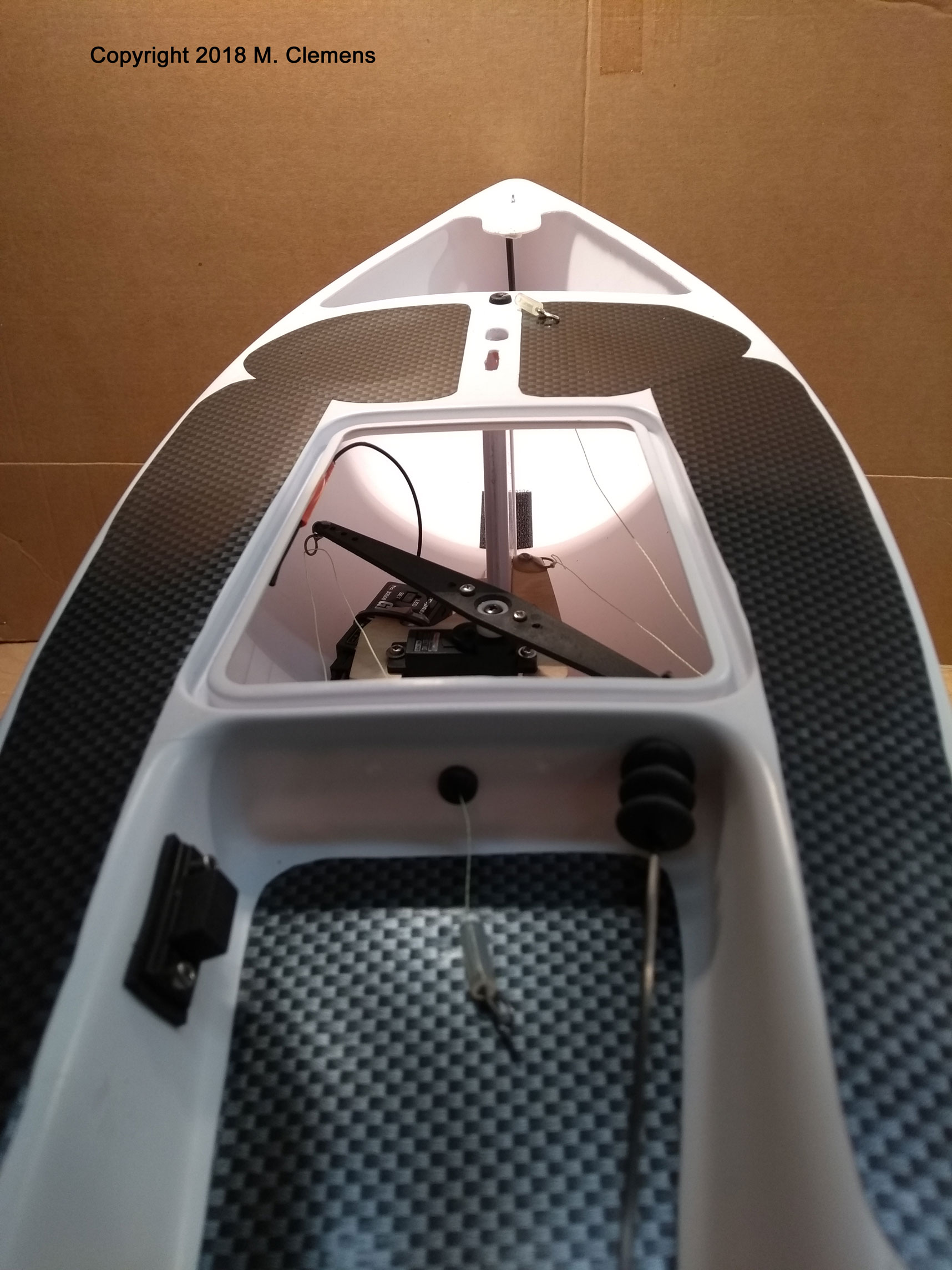

Beim Rumpfausbau müssen logischerweise die Mast-Kieltasche und der Ruderkoker „richtig“ eingesetzt werden, damit das Boot ordentlich segelt. Die RC- Aufnahmeplatte kommt möglichst weit nach unten – Schwerpunktpflege.
Endausbau Rumpfschale

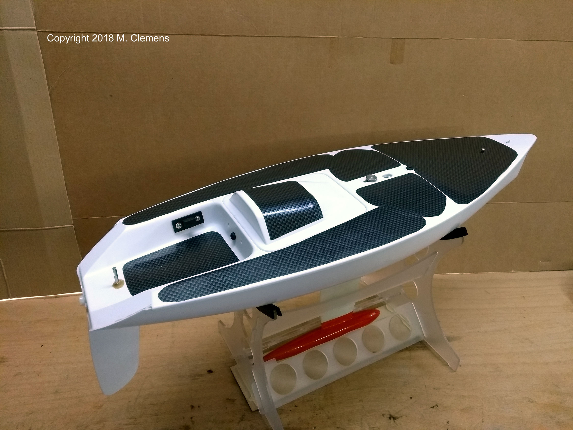

Rumpfschale und Deckel sind verklebt, nun ist auch die D-c-fix-Folie mit Carbonlook aufgebracht.

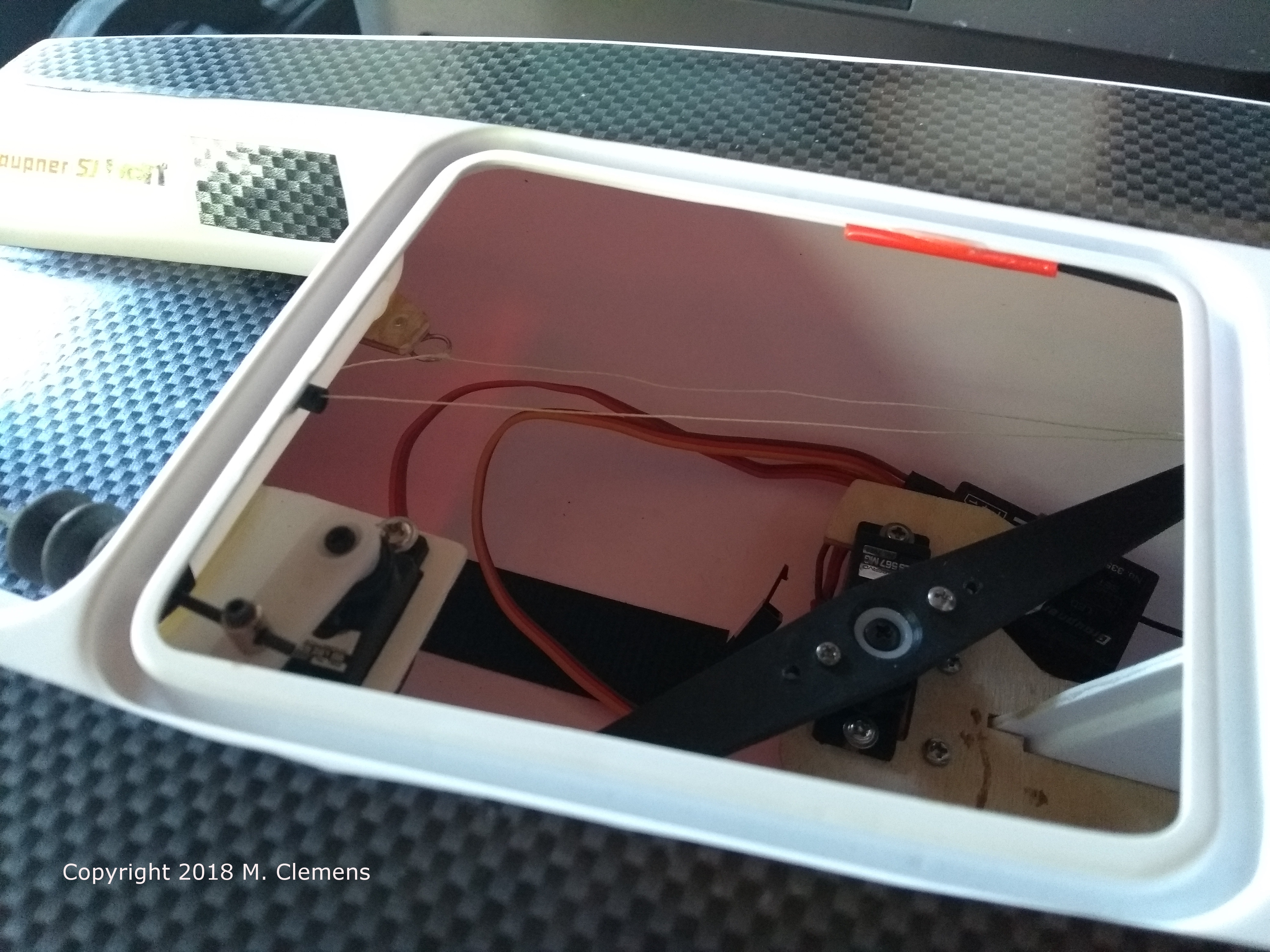

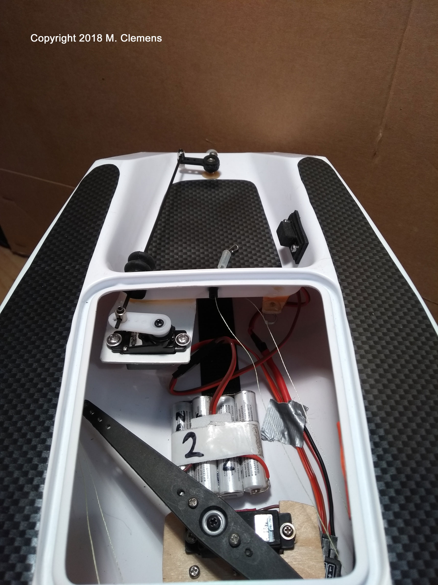

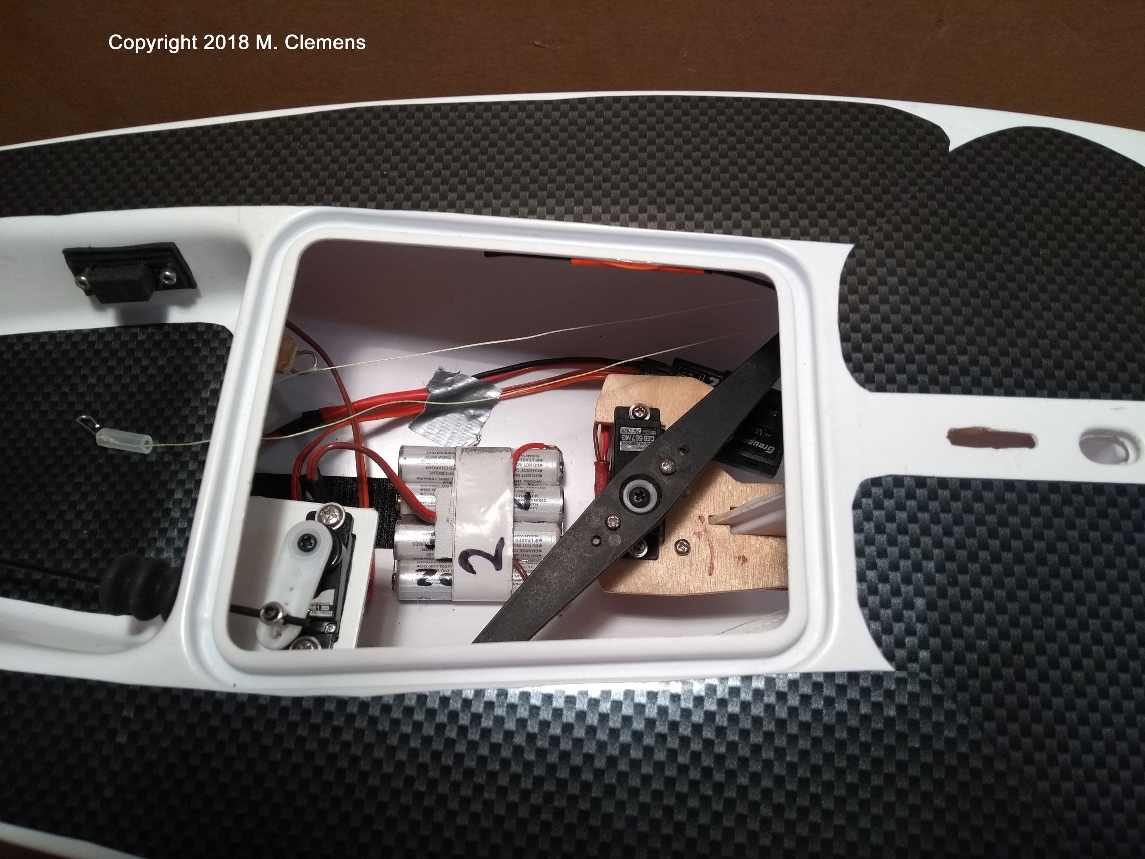

Zum Innenleben: Die RC - Komponenten habe ich der angestrebten Gewichtsoptimierung entsprechend ausgewählt. Da ist ein Kompromiss zwischen Gewicht und Belastbarkeit fällig. Meiner lautet: Ruderservo Graupner/SJ DES 261, Segelservo Graupner/SJ DES 476, Empfänger Graupner/SJ GR 12. Energieversorgung: 4 Zellen Sanyo NiMh Eneloop 800 mAh. Neuere Akkutypen sind leichter, aber die zur Spannungsregelung nötige Zusatzelektronik verringert diesen Gewichtsvorteil wieder – und diese Elektronik ist ein zusätzliches Bauteil, das ausfallen könnte. Energieversorgung der RC ist von außen ohne Öffnen der Haube schaltbar.
So sieht es aus:

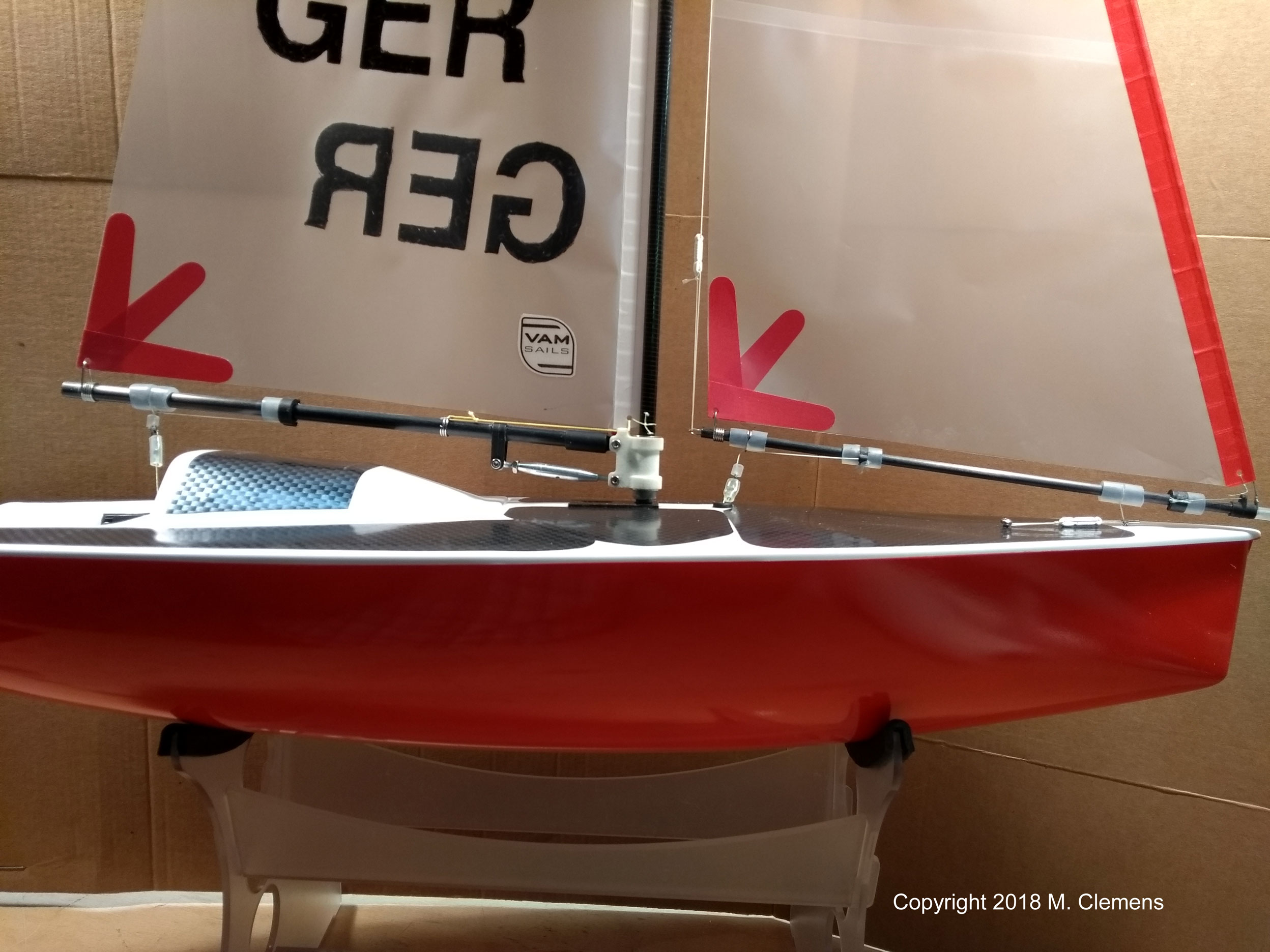

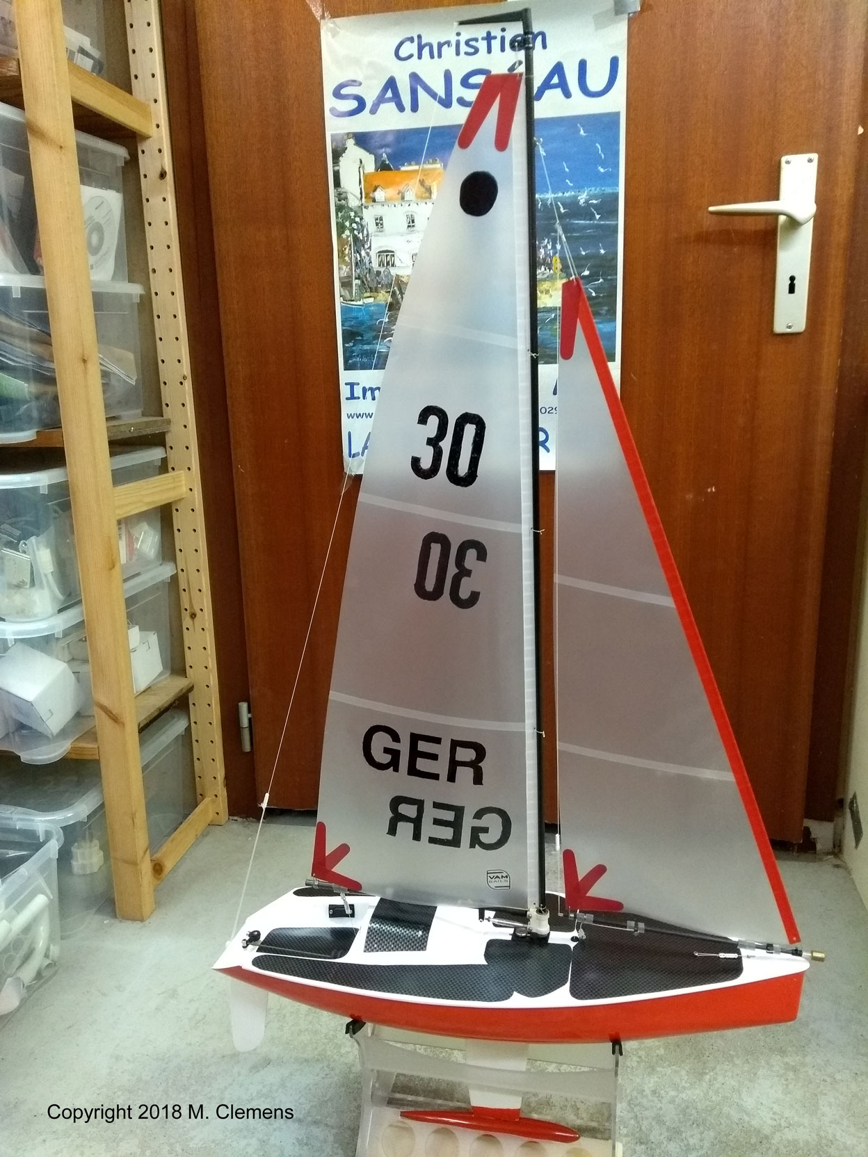

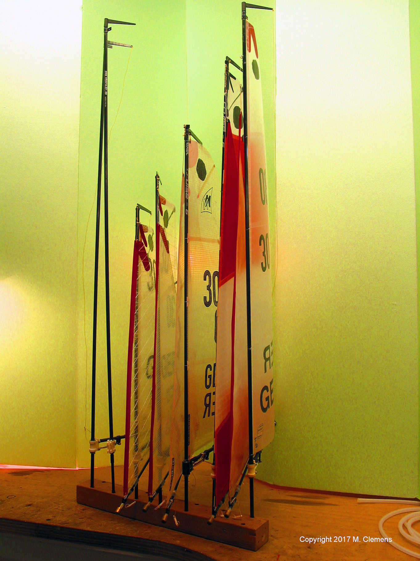

Die MM kommt im Allgemeinen mit sehr wenigen Riggs aus, wenn man sie mit den schon besprochenen Wechselkielen ausstattet.
Mein Riggbestand ist relativ umfangreich, da ich halt auch MM international segle. Dort schreibt das Reglement den Standardkiel 420 Gramm vor und das Boot wird mit unterschiedlich großen Segeln an die Windverhältnisse angepasst. Da vorhanden, werden die nun auf dem neuen Boot auch eingesetzt.

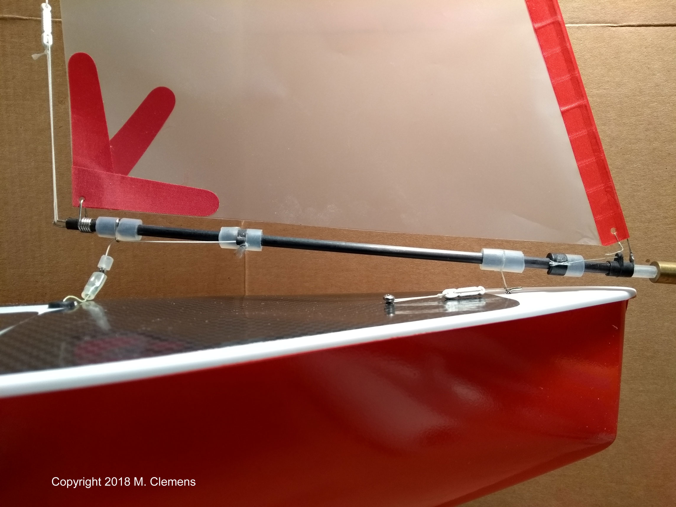

Ein neues Rigg brauche ich also jetzt nicht bauen. Ich müsste (und habe natürlich seinerzeit) dabei dann den Aspekt Gesamtgewicht auch beachten. Der Aufbau von Mast und Bäumen, Verwendung weniger und leichter Beschläge usw. ist ein weiteres Betätigungsfeld für Bastler.
Meine Riggs

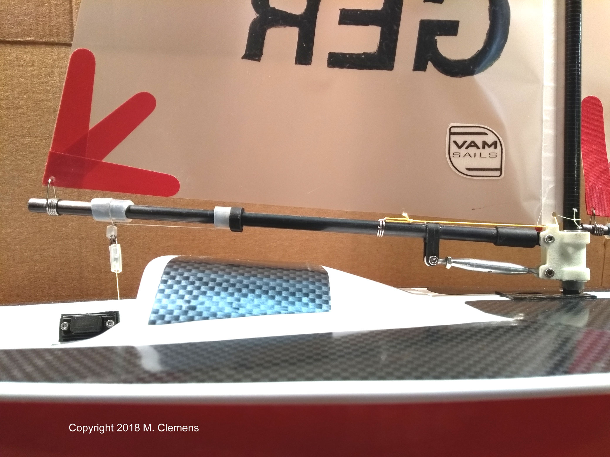

Überblick über das Deck
Details Fockbaum
Details Großbaum

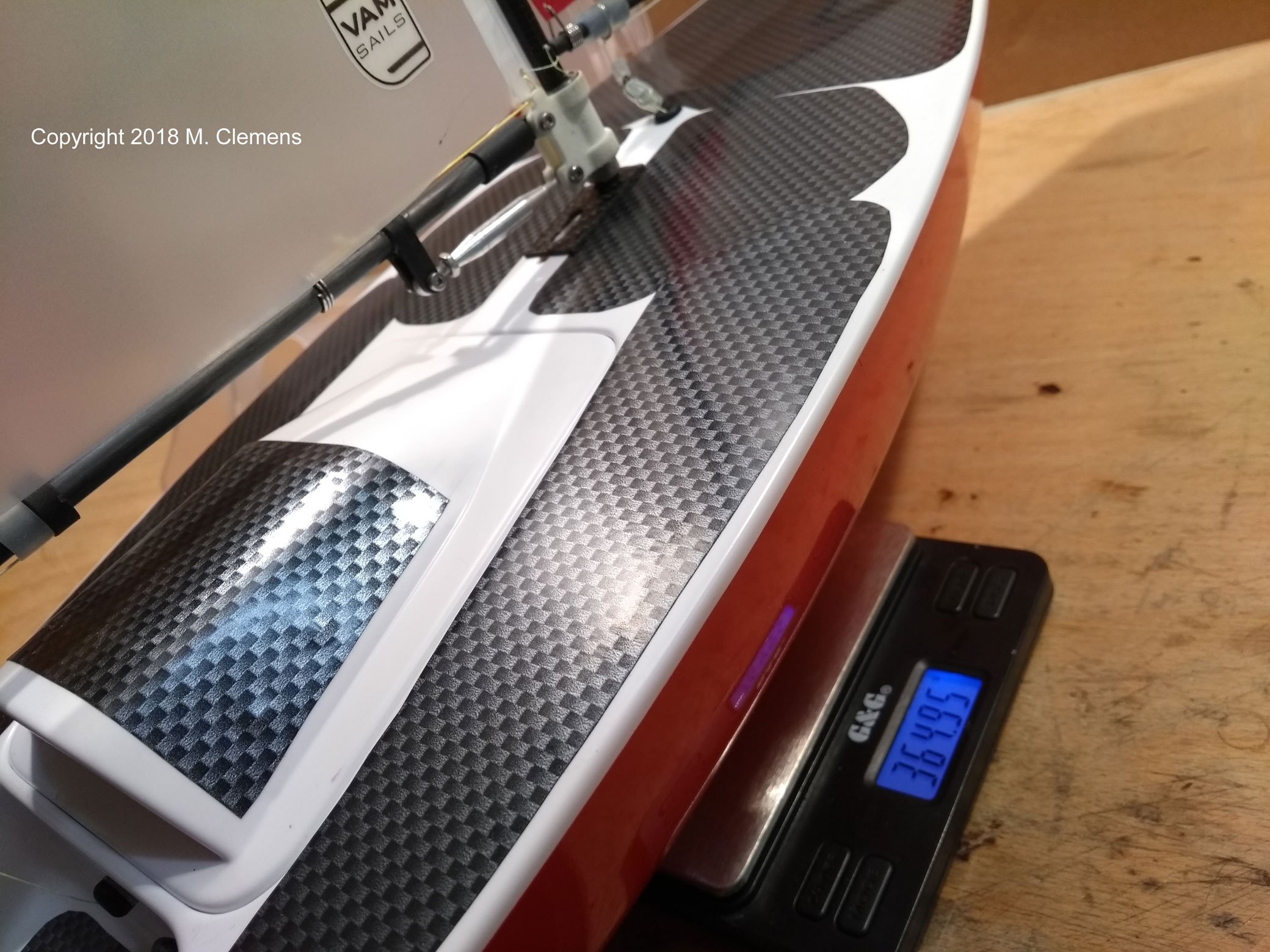

Zuerst das Ergebnis in Sachen Gewichtsoptimierung:
Segelfertig ohne Kiel - Ich bin zufrieden.
Fertig!

Während der Vorbereitungen für den GMMC machte der eingebaute Schalter Probleme.
Also raus damit, statt dessen kurzes Kabel und ein Patch auf die Öffnung.
Brachte eine weitere Gewichtseinsparung von knapp 8 Gramm.
Neues Gewicht ohne Kiel damit jetzt 357 Gramm.
