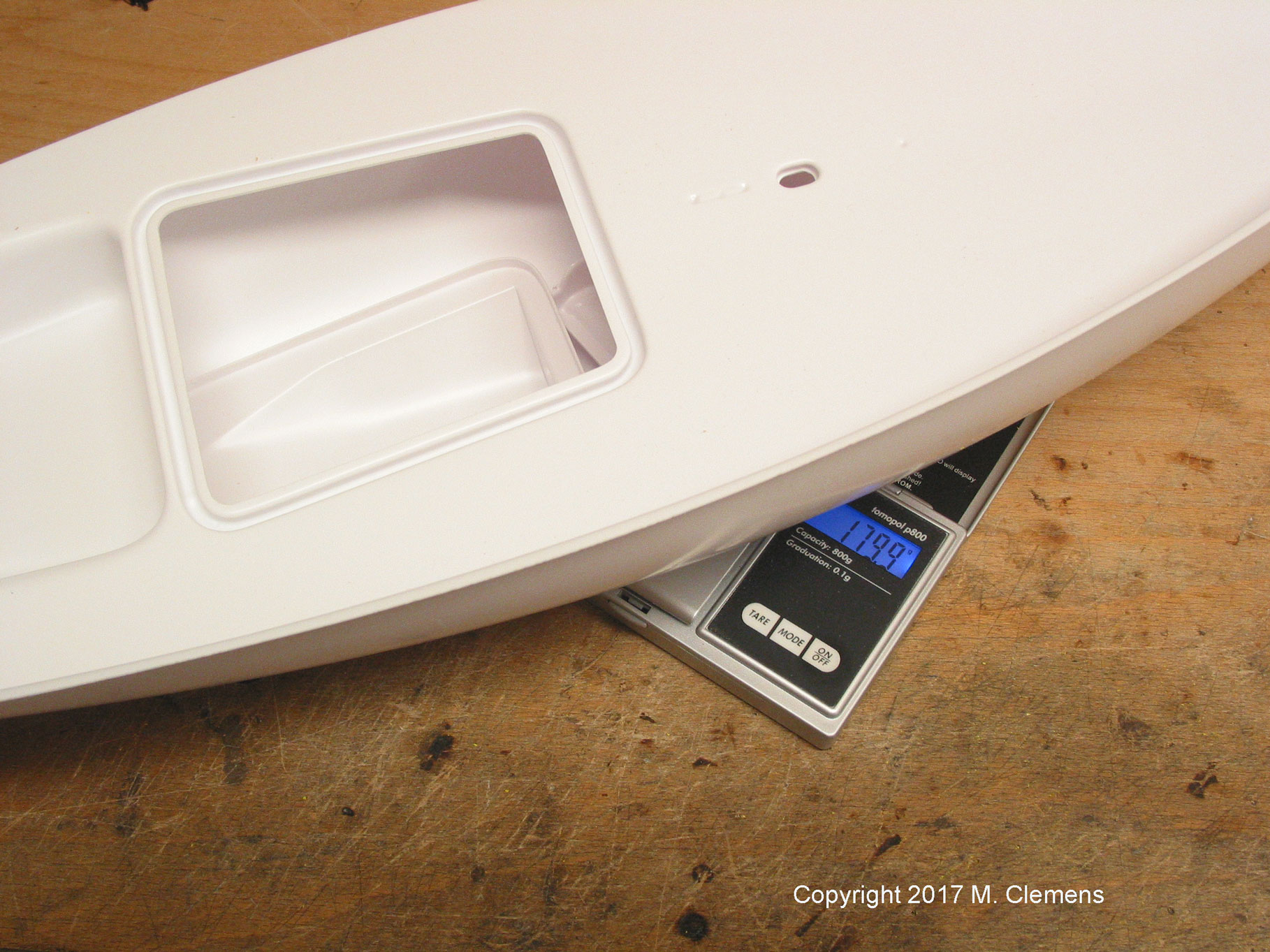

Zunächst zwei Bilder, die den Gewichtsvorteil Alt (Bausatz rMM ca. 2012) gegen Neu (Bausatz rMM 2017) dokumentieren. Erfreuliche ca. 48 Gramm Unterschied fallen da schon mal an.
Die Bausatzteile aus alter Produktion:
Die Bausatzteile aus neuer Produktion:

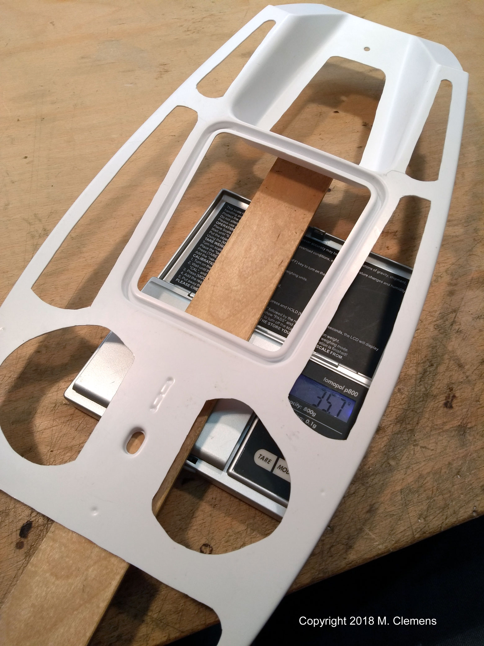

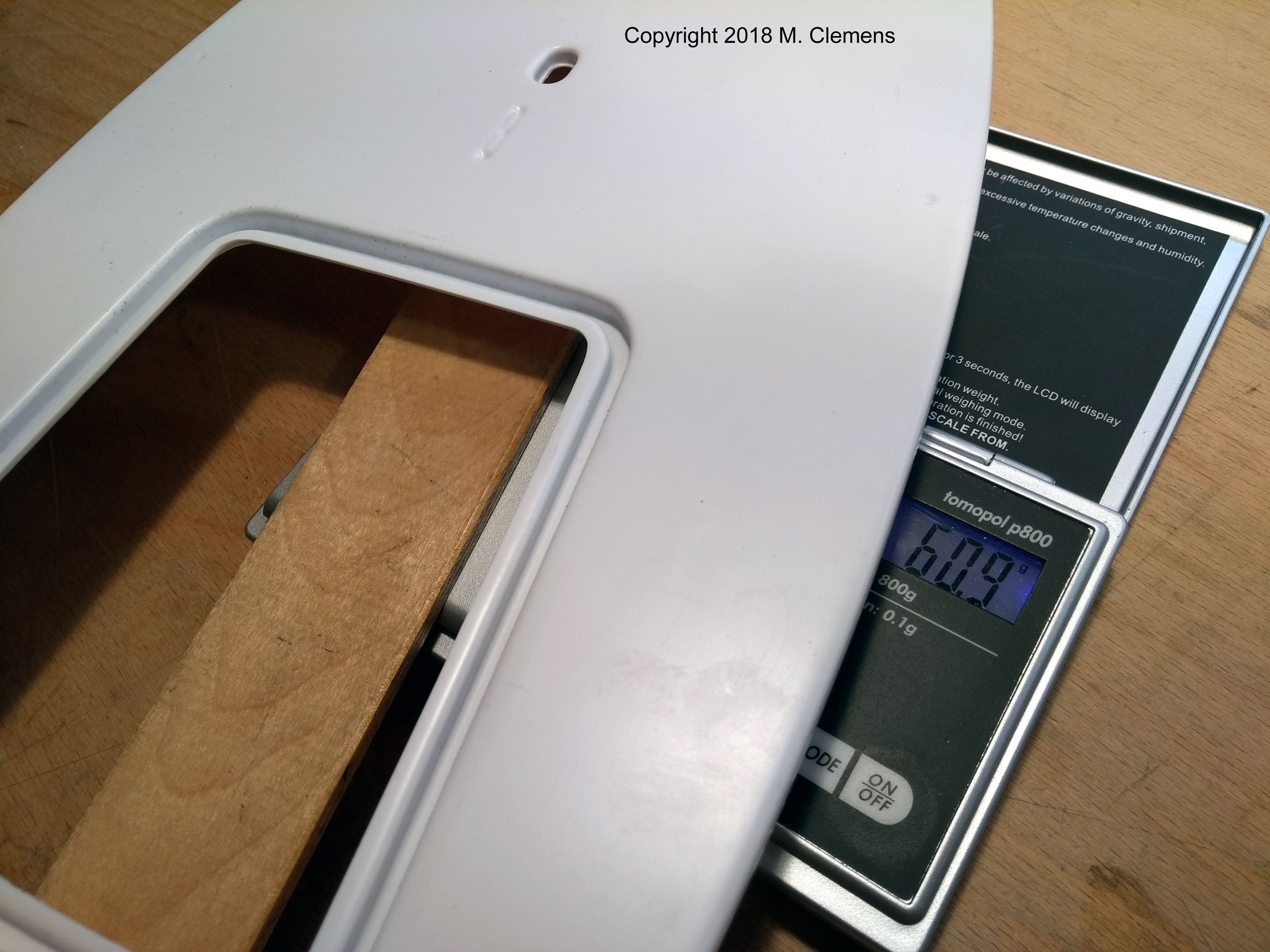

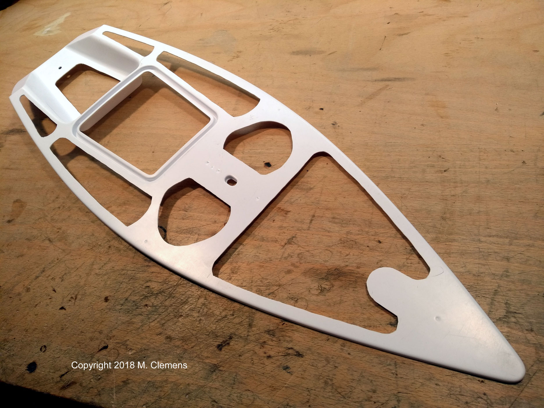

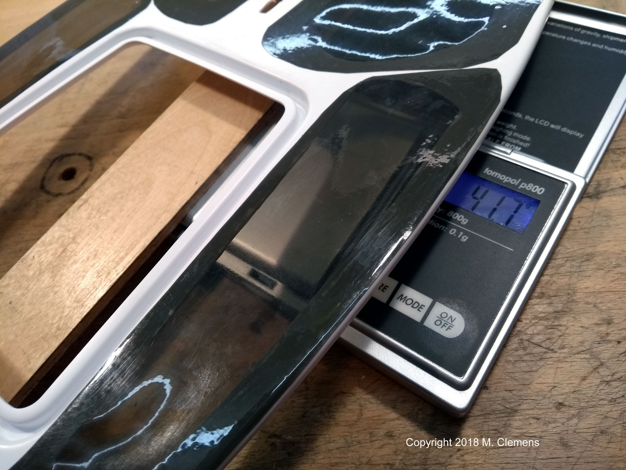

Und nach den o. g. Bootsregeln ist ein Foliendeck der nächste Schritt zur Gewichtsoptimierung. Dies bringt hier weitere etwa 19 Gramm Gewichtsersparnis
Gewicht Deckel unbearbeitet

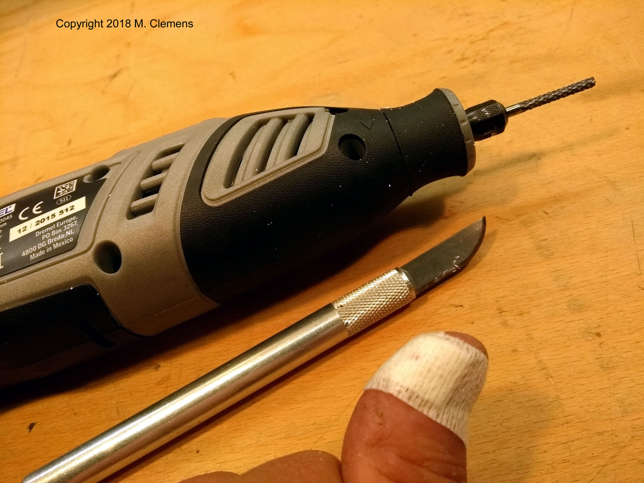

Werkzeug und Folgen :D
Gewicht Deckel ausgefräst

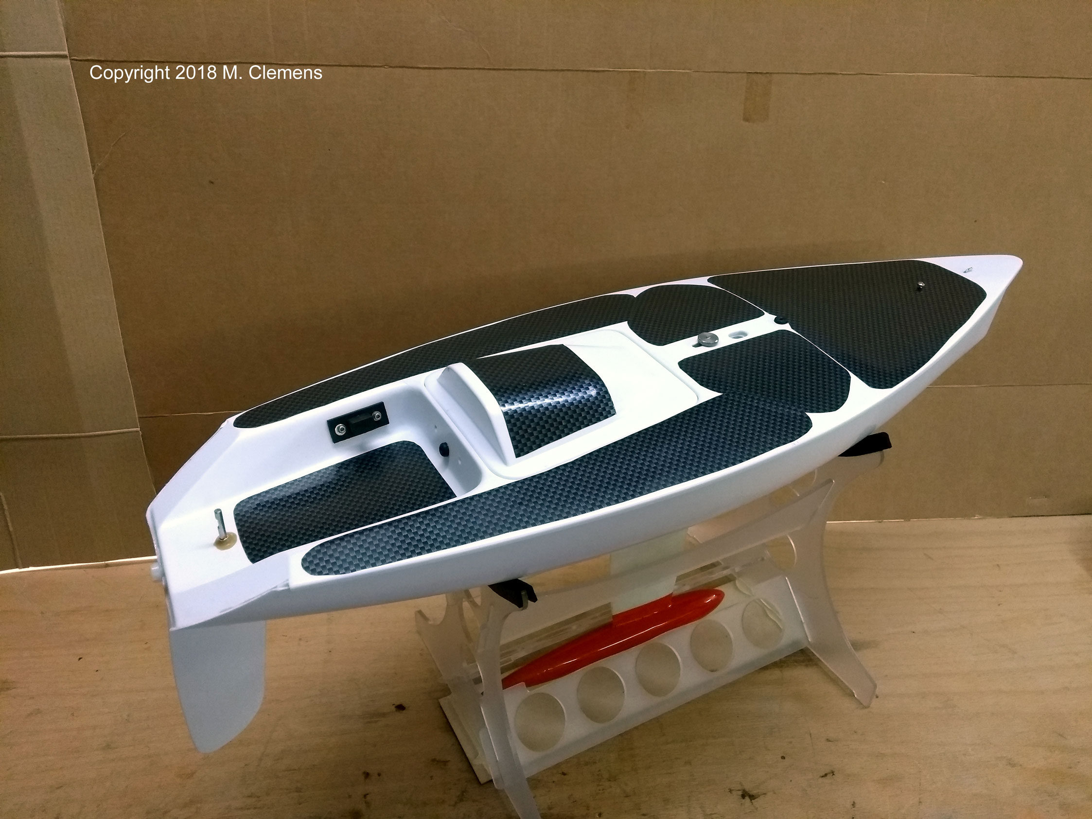

Blick aufs Endergebnis
Vorläufig folierter Deckel zur Gewichtsermittlung

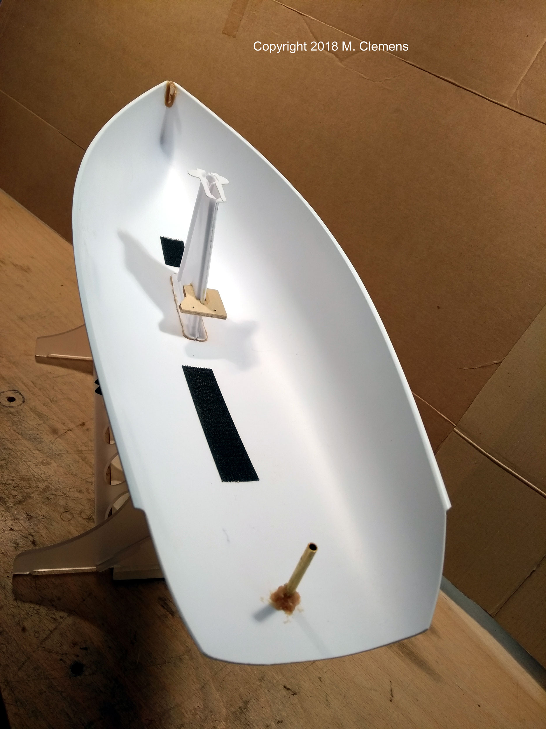

Beim Rumpfausbau müssen logischerweise die Mast-Kieltasche und der Ruderkoker „richtig“ eingesetzt werden, damit das Boot ordentlich segelt. Die RC- Aufnahmeplatte kommt möglichst weit nach unten – Schwerpunktpflege.
Endausbau Rumpfschale
Rumpfschale und Deckel sind verklebt, nun ist auch die D-c-fix-Folie mit Carbonlook aufgebracht.

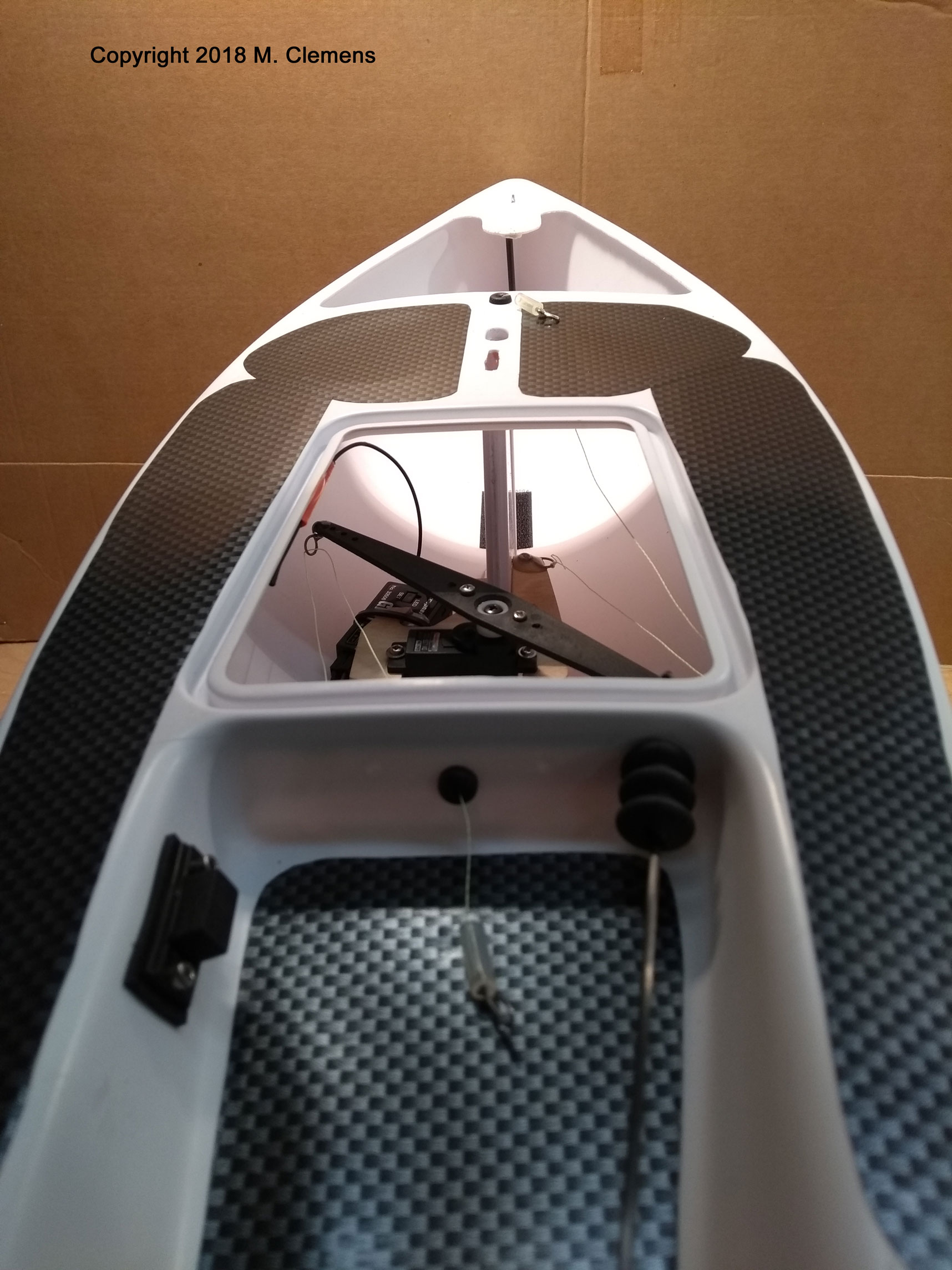

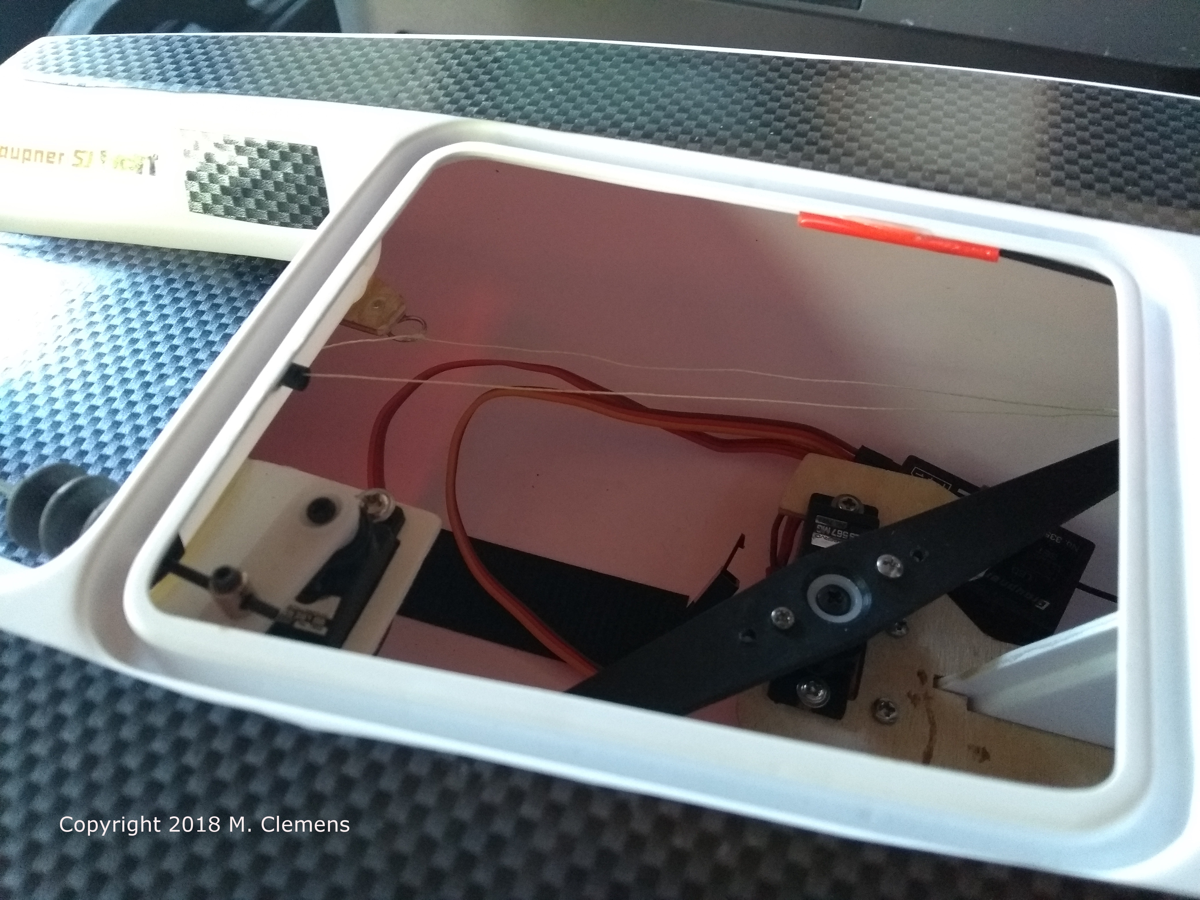

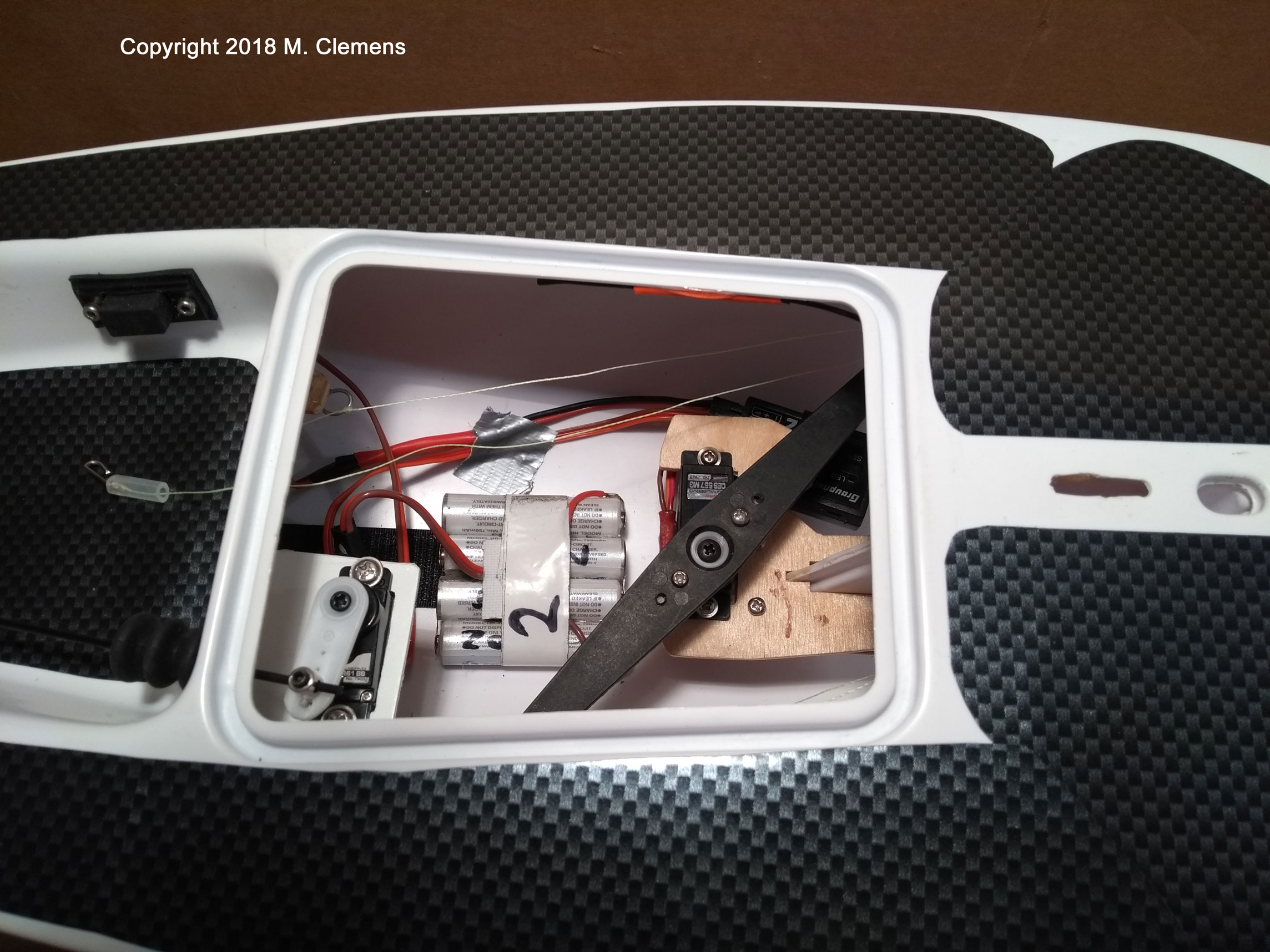

Zum Innenleben: Die RC - Komponenten habe ich der angestrebten Gewichtsoptimierung entsprechend ausgewählt. Da ist ein Kompromiss zwischen Gewicht und Belastbarkeit fällig. Meiner lautet: Ruderservo Graupner/SJ DES 261, Segelservo Graupner/SJ DES 476, Empfänger Graupner/SJ GR 12. Energieversorgung: 4 Zellen Sanyo NiMh Eneloop 800 mAh. Neuere Akkutypen sind leichter, aber die zur Spannungsregelung nötige Zusatzelektronik verringert diesen Gewichtsvorteil wieder – und diese Elektronik ist ein zusätzliches Bauteil, das ausfallen könnte. Energieversorgung der RC ist von außen ohne Öffnen der Haube schaltbar.
So sieht es aus:

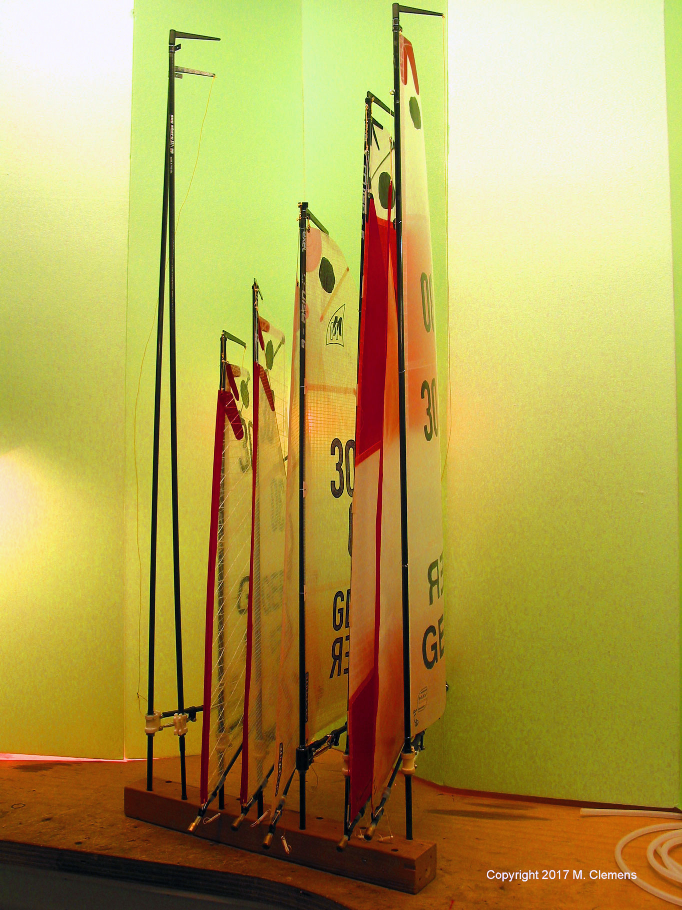

Die MM kommt im Allgemeinen mit sehr wenigen Riggs aus, wenn man sie mit den schon besprochenen Wechselkielen ausstattet.
Mein Riggbestand ist relativ umfangreich, da ich halt auch MM international segle. Dort schreibt das Reglement den Standardkiel 420 Gramm vor und das Boot wird mit unterschiedlich großen Segeln an die Windverhältnisse angepasst. Da vorhanden, werden die nun auf dem neuen Boot auch eingesetzt.

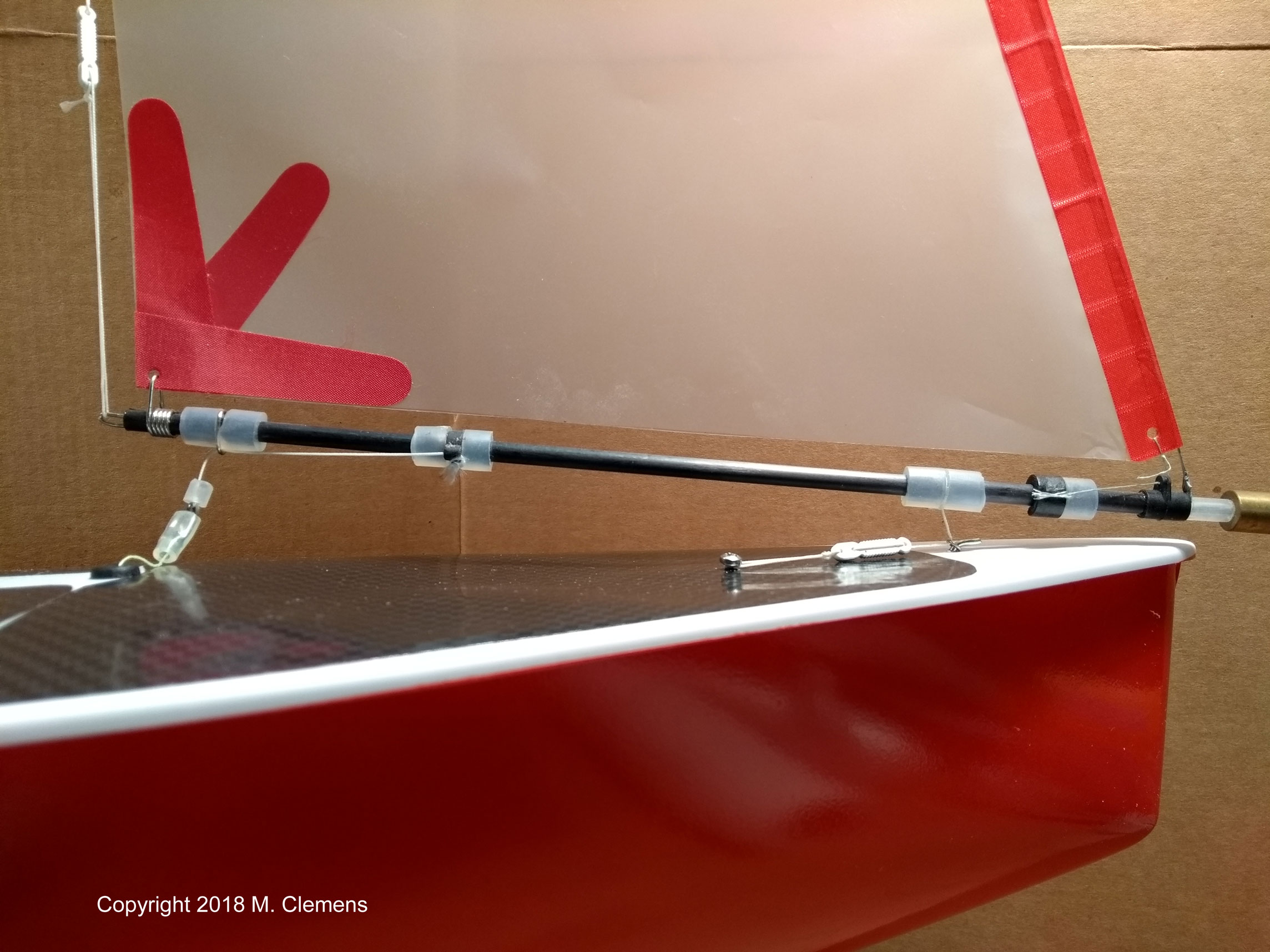

Ein neues Rigg brauche ich also jetzt nicht bauen. Ich müsste (und habe natürlich seinerzeit) dabei dann den Aspekt Gesamtgewicht auch beachten. Der Aufbau von Mast und Bäumen, Verwendung weniger und leichter Beschläge usw. ist ein weiteres Betätigungsfeld für Bastler.
Meine Riggs

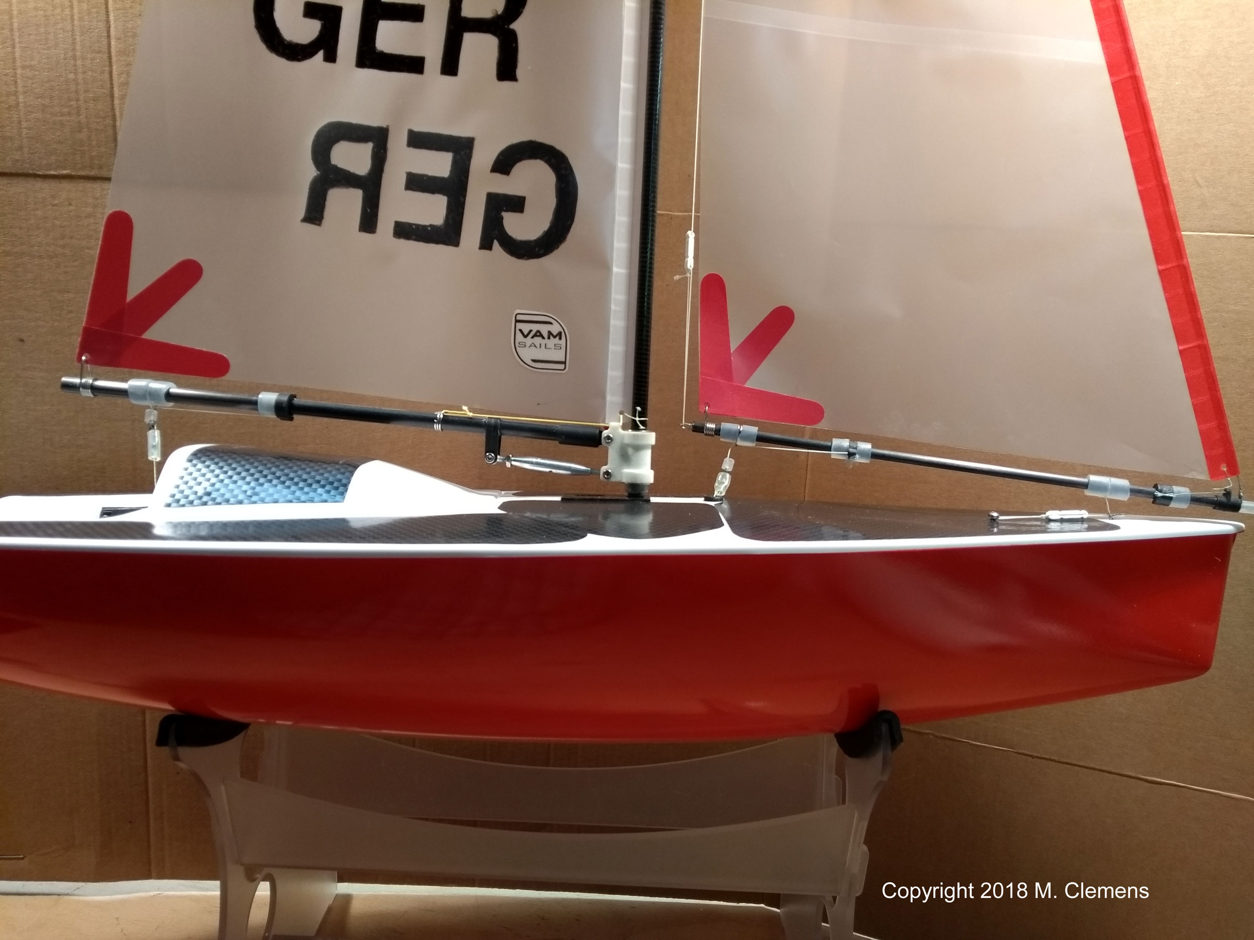

Überblick über das Deck
Details Fockbaum
Details Großbaum

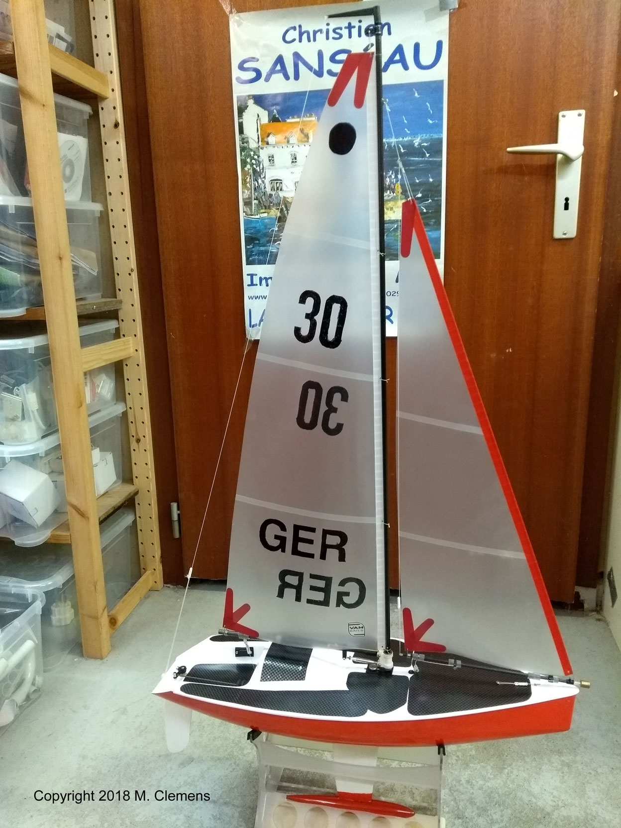

Das wars dann schon!

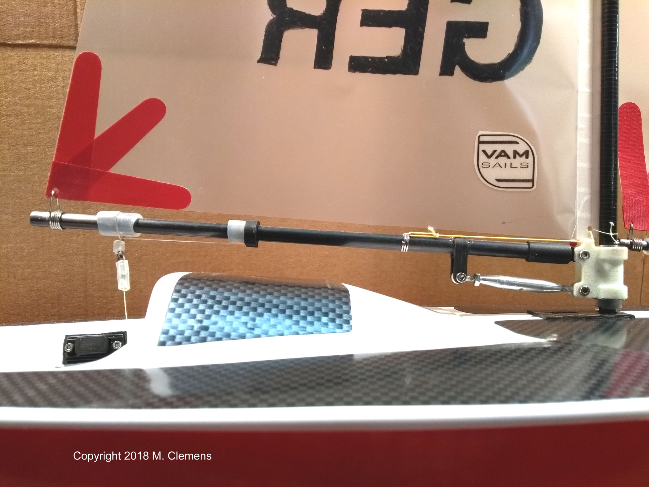

Zuerst das Ergebnis in Sachen Gewichtsoptimierung:
Segelfertig ohne Kiel - Ich bin zufrieden.
Fertig!
