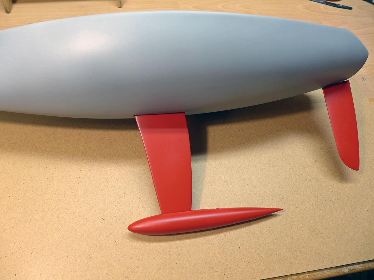

so langsam kommt nun doch etwas richtige Farbe an die graue Maus, Mongoose meine ich natürlich: hier ruby red. Leider sieht man beim segeln nix davon aber ich habe ja noch Segelsätze in diesem Farbton :D
ruby red unter Wasser.jpg (344.99 KiB) 7090 mal betrachtet
Gruß Uwe

Moin Moin Uwe,
Ja die Farbe erleuchtet das Grau ganz gut.
Frage: Ist das Ruder schon fest eingebaut?
Es sieht für mich so aus als wäre da viel Luft zwischen Ruder und Rumpf.
Aus den Erfahrungen hier im Süden verfängt sich dort gerne Moos, Gras usw.

Adlerauge Marcus,
ich kann dich beruhigen: die Teile sind alle nur lose zusammengesteckt. Ich weiß, das Ruderblatt sollte ohne viel Luft am Rumpfboden hängen ;)
Danke für deinen Hinweis in Sachen Ruderhebel aber die Dinger von MP Jet benutze ich schon länger und sie sind geordert!
LG Uwe

in Sachen lackieren hast Du mir einiges voraus.
Das Unterwasserschiff sieht schon mal klasse aus.
:D Thomas
