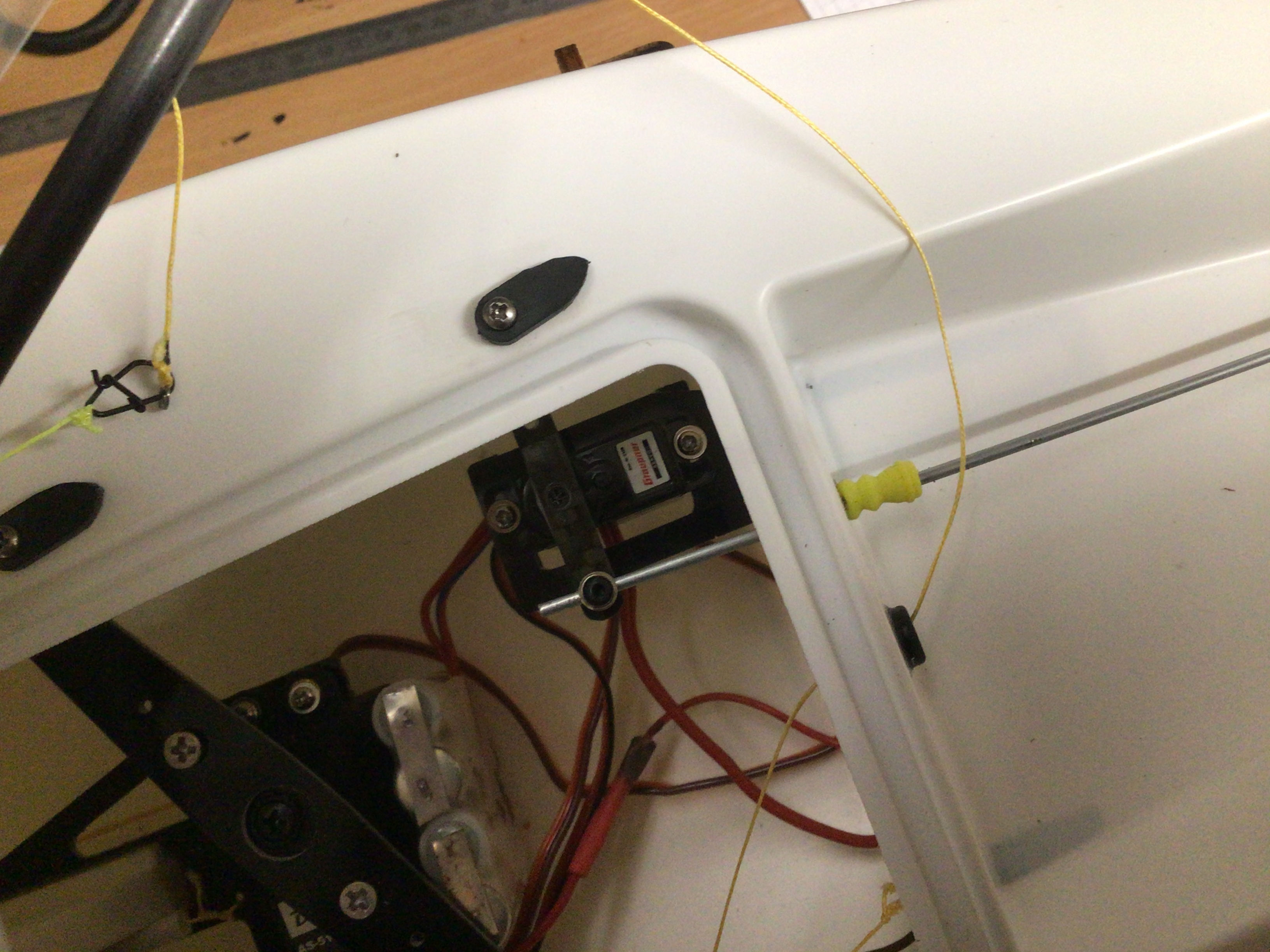

Was aber noch geändert werden musste, ich hatte mit dem uralten Graupner- Mini- Servo zu wenig Ruderausschlag, also habe ich den Arm verlängert aber bekam dann Probleme mit der Anlenkstange in der Durchführung zur Pflicht da sie dort fast blockierte. Wer also so schmale Servos nutzt, das Servobrettchen ganz außen an der Kante unter Deck montieren, oder so wie ich jetzt neue Befestigungslöcher bohren damit das Mini- Servo ‚außen’ sitzt damit die Anlenkung wieder gerade ist.

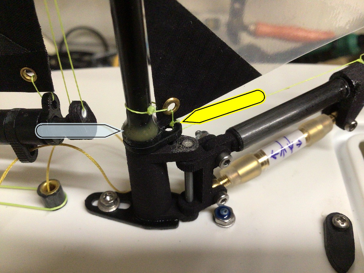

Aber ein neues Problem, Bauteil 29 war mit Sekundenkleber befestigt und diese Klebestelle hat sich wohl gelöst :evil: also jetzt eine (zu) dicke Kleberaupe mit Stabilit Express, (weißer Pfeil) das soll wohl halten.
Und das bringt mich zu meiner Frage hier an euch, das Bauteil 34 zur Führung der Vorliek (gelber Pfeil) soll ja NICHT geklebt werden ... ich habe aber das Problem wenn das Groß querab steht ist viel zu wenig Spannung auf der Vorliek. Wenn ich mir hier andere Lösungen im Forum anschaue, ist die Durchführung der Vorliek sonst bei keinem variabel sondern bleibt immer auf dem Drehpunkt des Großbaum im Lümmelbeschlag ... was ist jetzt richtig oder besser :?:
Dabei auch eine Anmerkung von mir, der Lümmelbeschlag hat ein solches Spiel (bekommen) das der Großbaum an seinem Ende um 10mm in der Höhe bewegt werden kann, was natürlich ein sauberes trimmen sehr erschwert :oops:
Also so ganz bin ich noch nicht zufrieden ... ich hoffe darauf das es bald mit Corona ein Ende hat und man sich mal an einem See austauschen und ich viel lernen und Fragen stellen kann ;)
Schönen zweiten Advent und bleibt gesund
Edit:
Oh Man bin ich daneben ... peinlich ... mit dem sehr weit hinten auf dem Groß liegenden Befestigungspunkt ist doch logisch dass das Liek weniger Spannung hat ... ich habe jetzt einfach mal den Punkt weiter zum Drehpunkt verlegt und schon ist es viel besser ... nachfolgend ein Bild das hoffentlich andere nicht den gleichen Fehler machen:

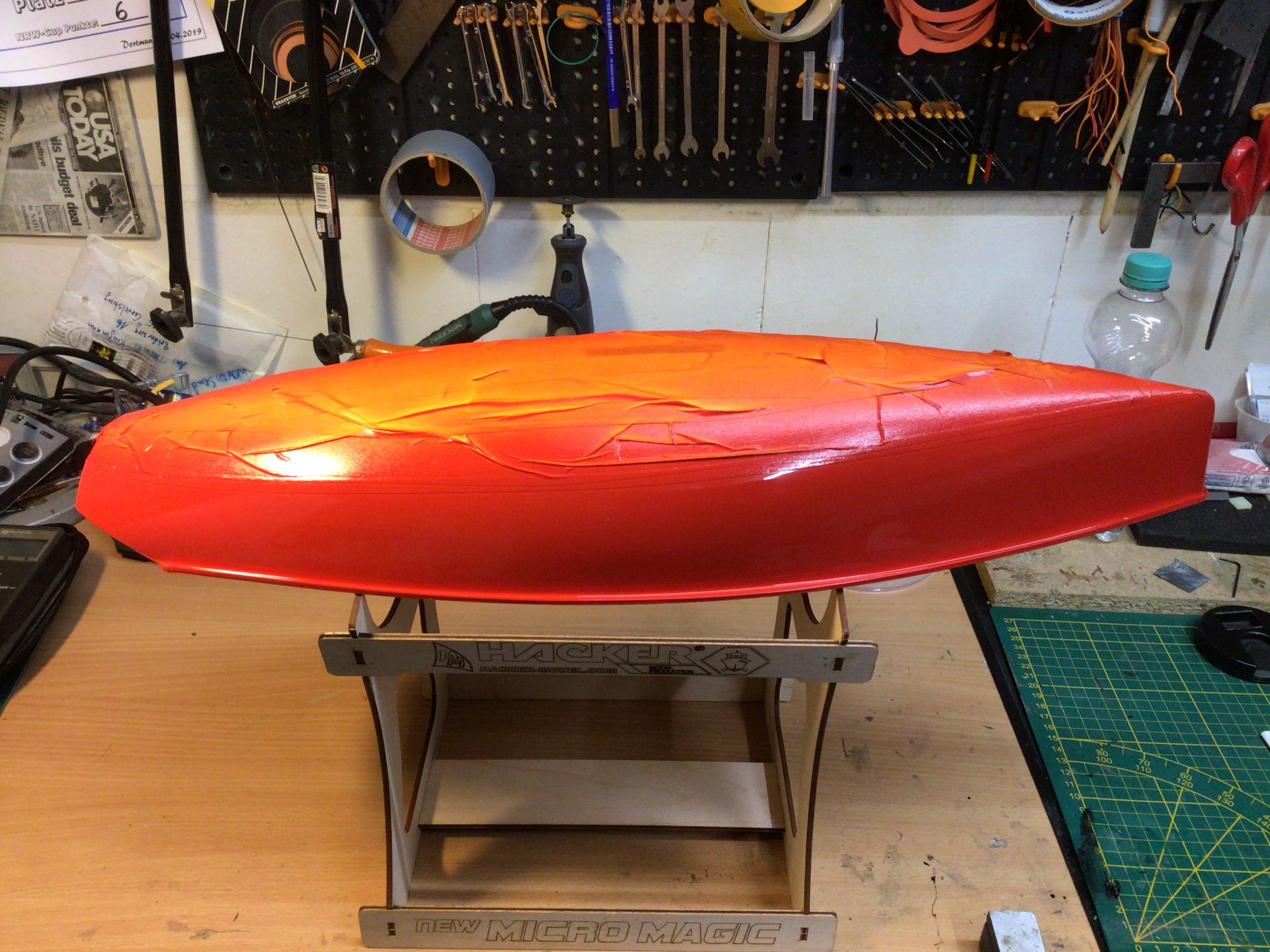

Heute war das Wetter ok und ich konnte mal eben im Garten lackieren ... und jetzt kommt das was ich so schlecht kann :cry: bis morgen warten um alles auszupacken ... und ich habe es ohne Nasen hinbekommen, scheint ganz ordentlich geworden zu sein. Auf jeden Fall kann ich so zweifarbig auf Distanz eine Kränkung des Böötchen besser sehen ... man wird ja nicht jünger :ugeek:

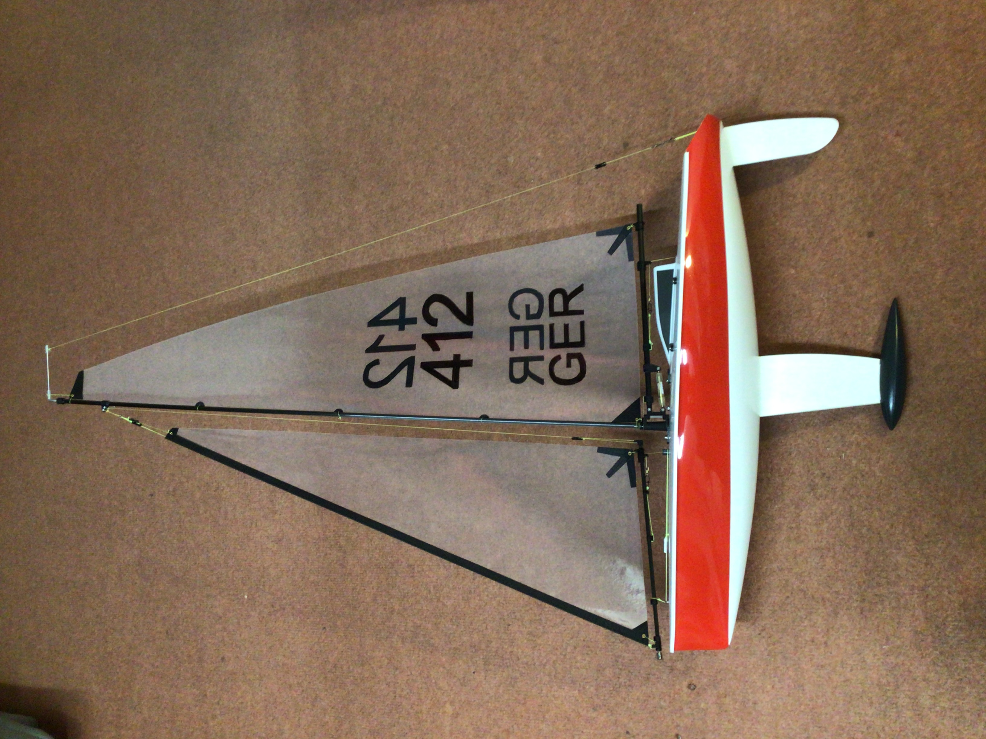

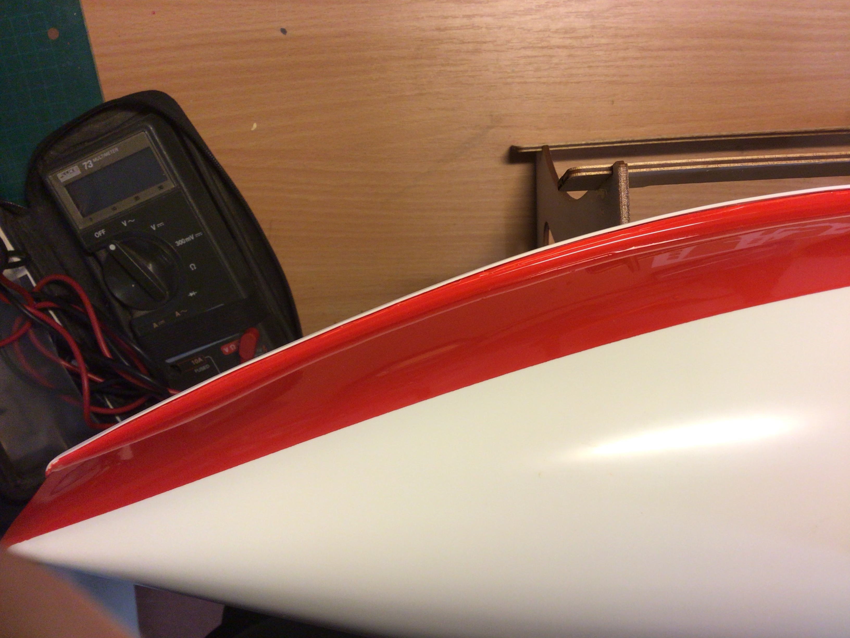

Und dann möchte ich mal ein Dankeschön an den Besitzer des urigen Modellbauladen https://modellbau-peters.de/ richten: ich kannte den Laden noch gar nicht ... er war aber laut den hier geposteten Großhändlern über den D- Vertrieb einer der als erstes eine hatte, und dann noch in meiner Nähe 8-) ... und nach dem freundlichen Telefongespräch bin ich damals sofort hin und er hat den Kit vor meinen Augen aus dem Paket heraus gefischt. Das ist ein Laden wie ihn sich vielleicht die meisten hier noch wünschen ... der hat noch unzählige Schubladen für den notwendigen Kleinkram und kennt sein Sortiment glaube ich im Schlaf. Er hat mich auch auf den für mich zugegeben neuen „Paletti- Spezial- Lackspray“ von „Extron Modellbau“ aufmerksam gemacht ... ich hatte noch nie so perfekt zu verarbeitenden Lack aus der Dose ... und mit dem Ergebnis bin ich dermaßen zufrieden das ich es halt hier gerne präsentiere:

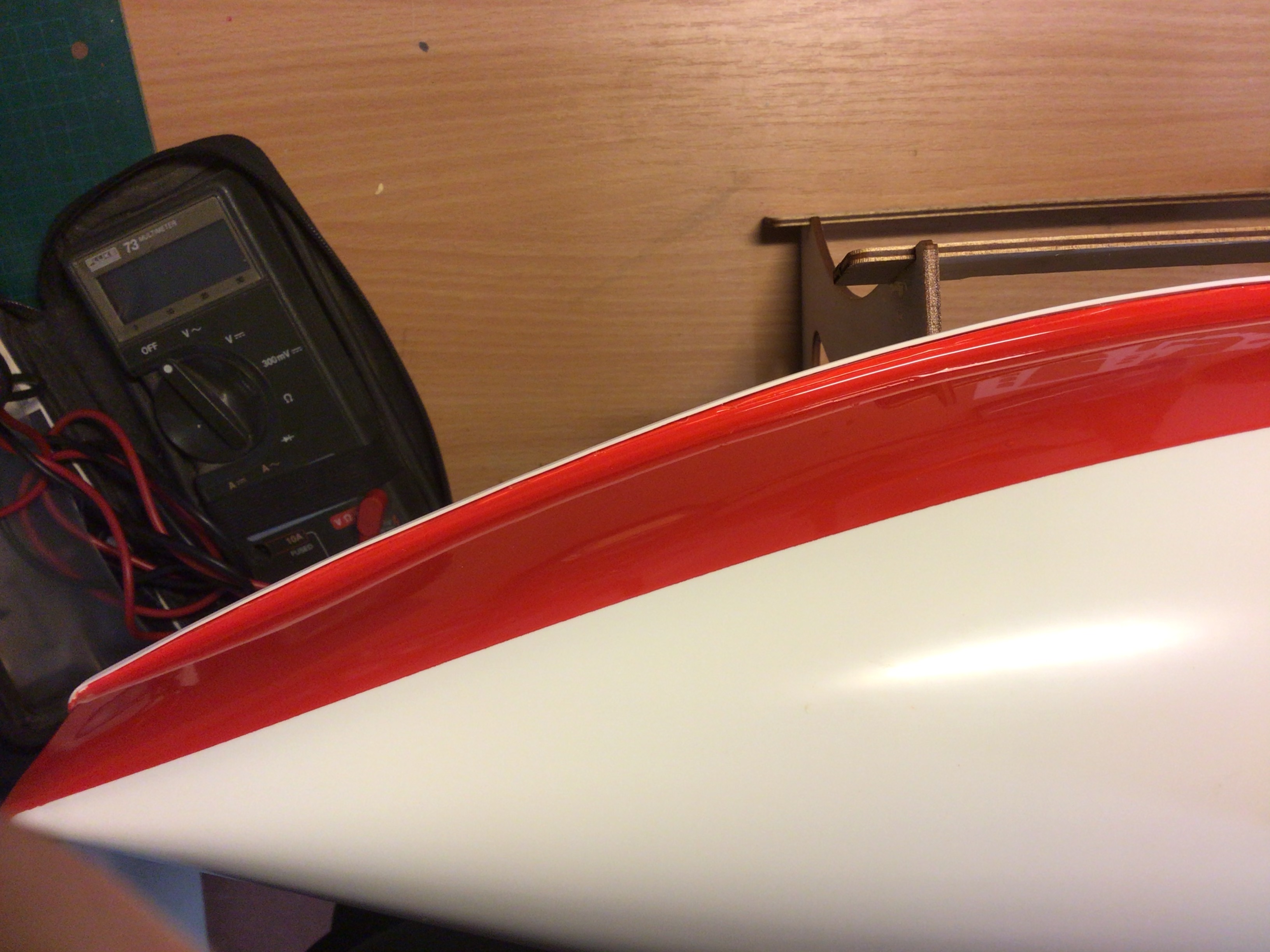

Auch das abkleben mit Maskierband mit der Verbindung Rumpf/Deck hat ordentlich geklappt, ich denke das kann als vorbildgetreu durchgehen:
Und die Gewichtzunahme hielt sich in Grenzen, es sind jetzt RTR mit halbvollem :? Akku (800mAh, 4AAA- Enelop) nun 863gr. und das bei 99% Verwendung von Teilen aus dem neuen Baukasten ... ich denke das kann sich sehen lassen :roll:
