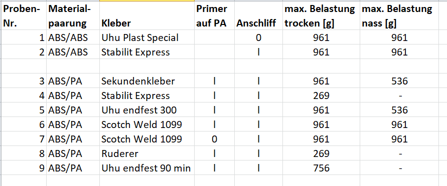

Zur besseren Übersicht habe ich alle Ergebnisse in einer Tabelle zusammengefasst:
Tabelle KLebeversuche.png (30.69 KiB) 6145 mal betrachtet

Die einzigen Verbindungen, die alle Versuche unbeeindruckt überstanden haben sind die ABS/ABS Paarungen, verklebt mit Uhu Plast Special oder Pattex Stabilit. Der Pattex Stabilit eignet sich daneben auch für Verklebungen von ABS mit Metall und funktioniert zumindest bei diesen Paarungen auch noch, wenn er schon ein paar Jahre in der Schublade lag.
Für die ABS/PA Paarungen scheiden die bisher benutzten Pattex Stabilit und Ruderer komplett aus.
Die ABS/PA Verklebung mit Sekundenkleber (2Construct Ultra Flex 500 HV und PA Vorbehandlung mit deren Primer 453) öffnet bei der höchsten Prüflast leicht, versagt aber erst nach längerem Wasserkontakt und erneuter Belastung. Es mag andere flexible Sekundenkleber geben, die noch dazu wasserfest sind und zusammen mit Primer eine noch bessere Verbindung schaffen.
Der von Hacker empfohlene Hacker Sekundenkleber PROFI dick hat in der Beschreibung jedenfalls keinerlei Hinweise auf Feuchtigkeit oder Härte nach Trocknung. Er wird in Verbindung mit dem Hacker Aktivator (als Primer oder nachträglich) empfohlen. In den Klebeempfehlungen zum Boot fehlt aktuell der Hinweis auf den Aktivator.
Die erforderliche Zeit zum Ausrichten der Kieltasche habe ich an anderer Stelle schon angesprochen. Sekundenkleber gibt mir diese Zeit nicht. Außerdem ist er nicht geeignet, um den Ruderkoker zuverlässig einzukleben. Ich denke deshalb, dass es bessere Möglichkeiten gibt.
Uhu endfest 300 (also die alte Version) scheint eine brauchbare Lösung zu sein, wenn man noch gar keinen Kleber hat und damit sowohl die Kieltasche als auch den Ruderkoker und das Kielgewicht kleben möchte. Er ist allerdings etwas dünnflüssiger als der Stabilit und bindet viel langsamer ab. Dadurch läuft er gerne mal weg, bevor er hart wird, was die Verklebung teilweise nicht ganz einfach macht.
Den Scotch Weld 1099 habe ich gekauft, weil er günstig ist und laut Hersteller noch dazu ohne Primer auskommt. Das hat auch das Testergebnis gezeigt. Man könnte ihn auch im sonstigen Haushalt ähnlich wie Pattex zum Verkleben von diversen flächigen, flexiblen Materialien nutzen. Für die Verklebung der Kieltasche würde ich einen Einsatz riskieren. Er ist der einzige Kleber, der bei allen Prüfungen den Kontakt zum PA behalten hat.
Die flexible Konsistenz verhindert aber den Einsatz am Ruderkoker oder Kielgewicht.
