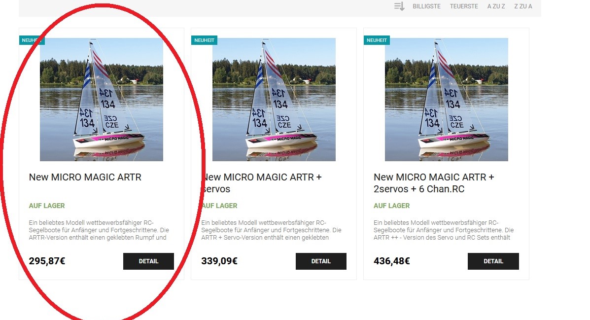

PS
Damit wir bei der "ARTR" von der richtigen Version sprechen, hier ein aktueller Screenshot von Hacker Online Shop:
NMM ARTR aktuell.jpg (155.21 KiB) 18261 mal betrachtet

Gut, damit ist es entschieden, ich lasse die Finger von dem alten Kram. Ja, ich rede auch von der Version im Kreis, maximal noch von der ARTR+ (inkl. Servos), je nachdem, wo ich am Ende bestelle. Servos zu besorgen ist ja nicht das Problem, aber rumliegen habe ich aktuell auch keine. Fernsteuerungen habe ich im Laufe der Jahre tatsächlich schon mehrere gesammelt, von der alten Terra Top meines Vaters über eine Spektrum-DSM2 bis hin zu Radiomaster. Ich werde wohl mit der RM fahren, etwas Telemetrie für die Akkuüberwachung ist ja laut Regeln erlaubt.
