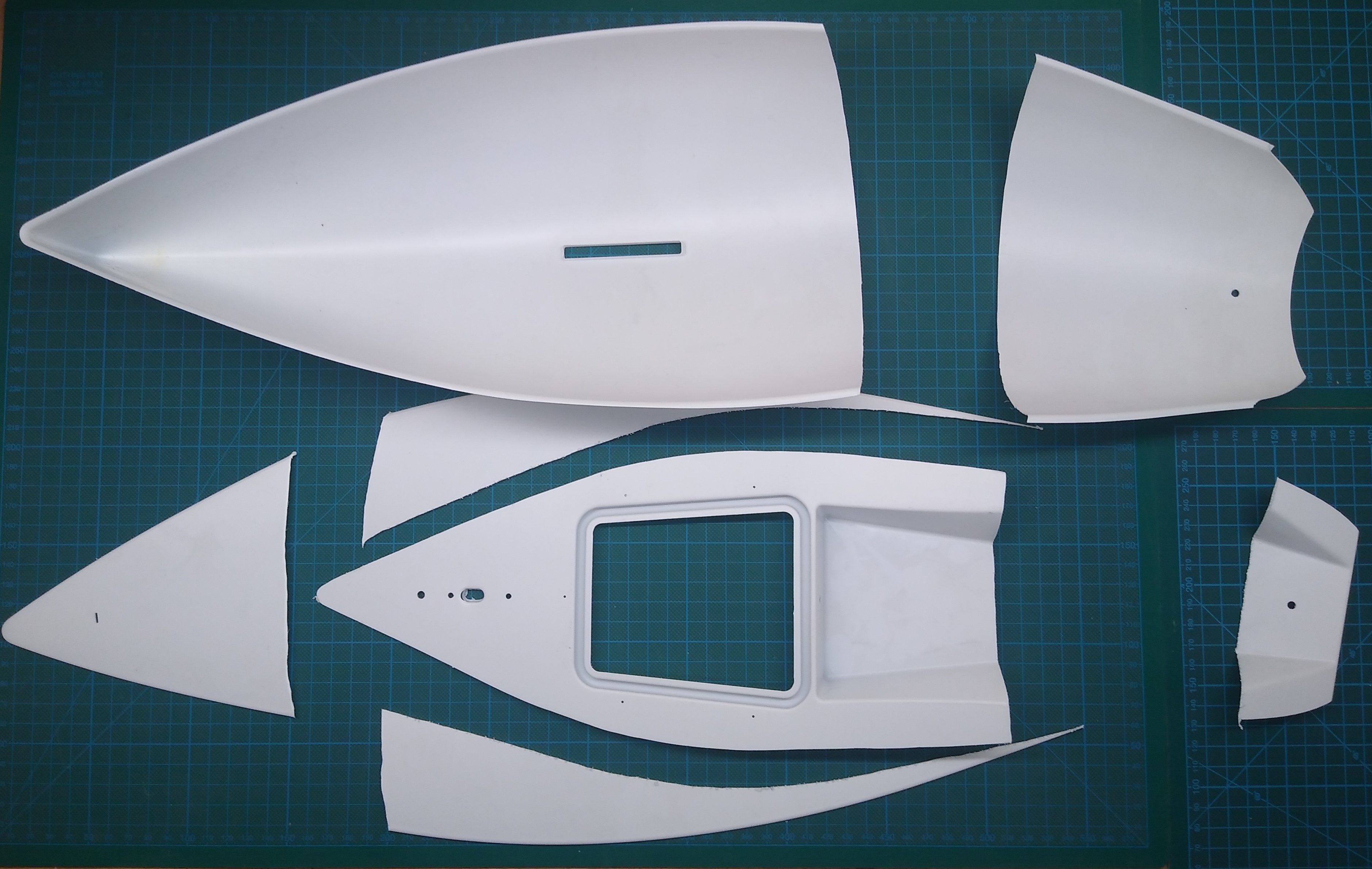

Nun ja, hier mal die ersten Eindrücke nach einer Session mit ABS - Schere und Laubsäge.
Reste eines Prototypen der New Micro Magic aus 2021 mussten dran glauben...

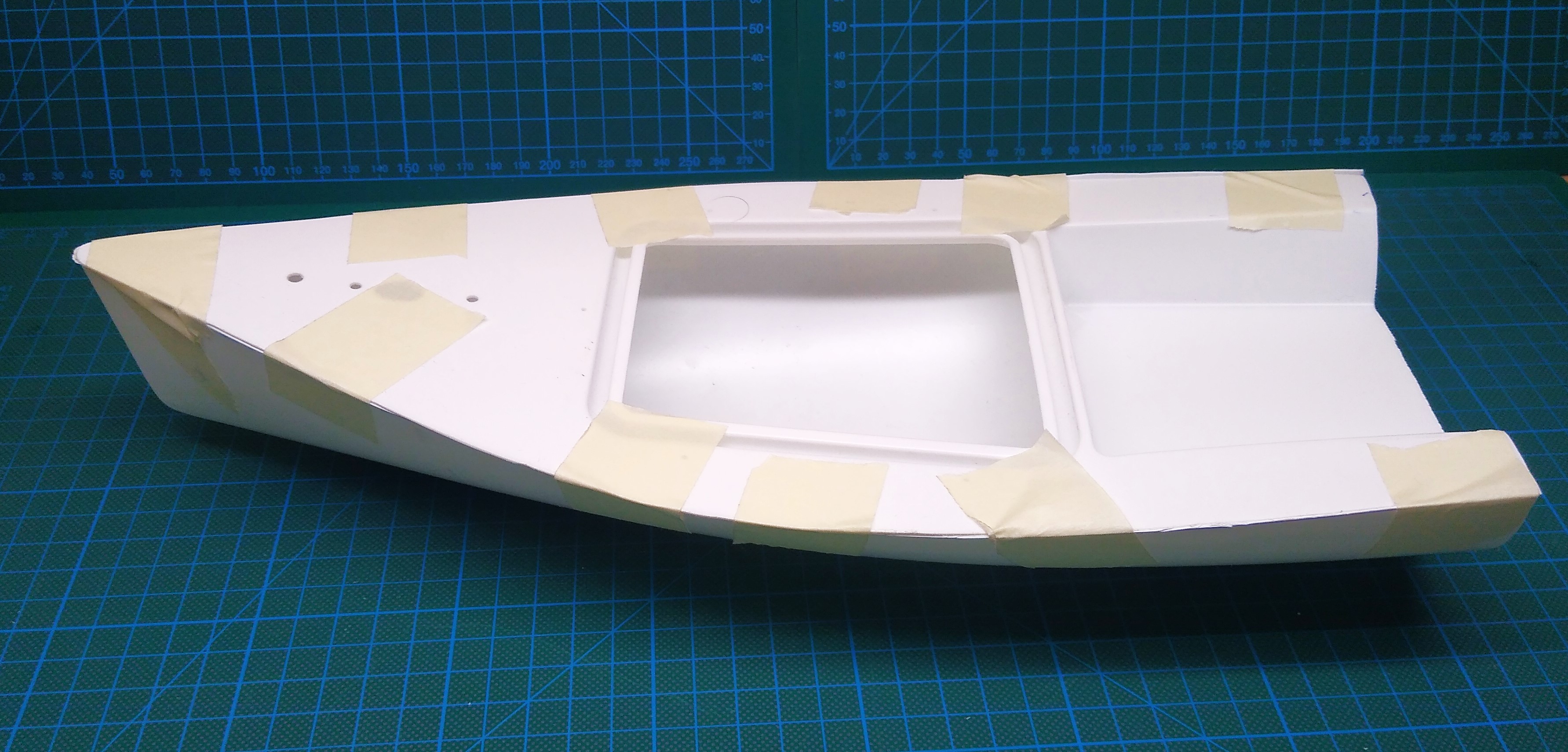

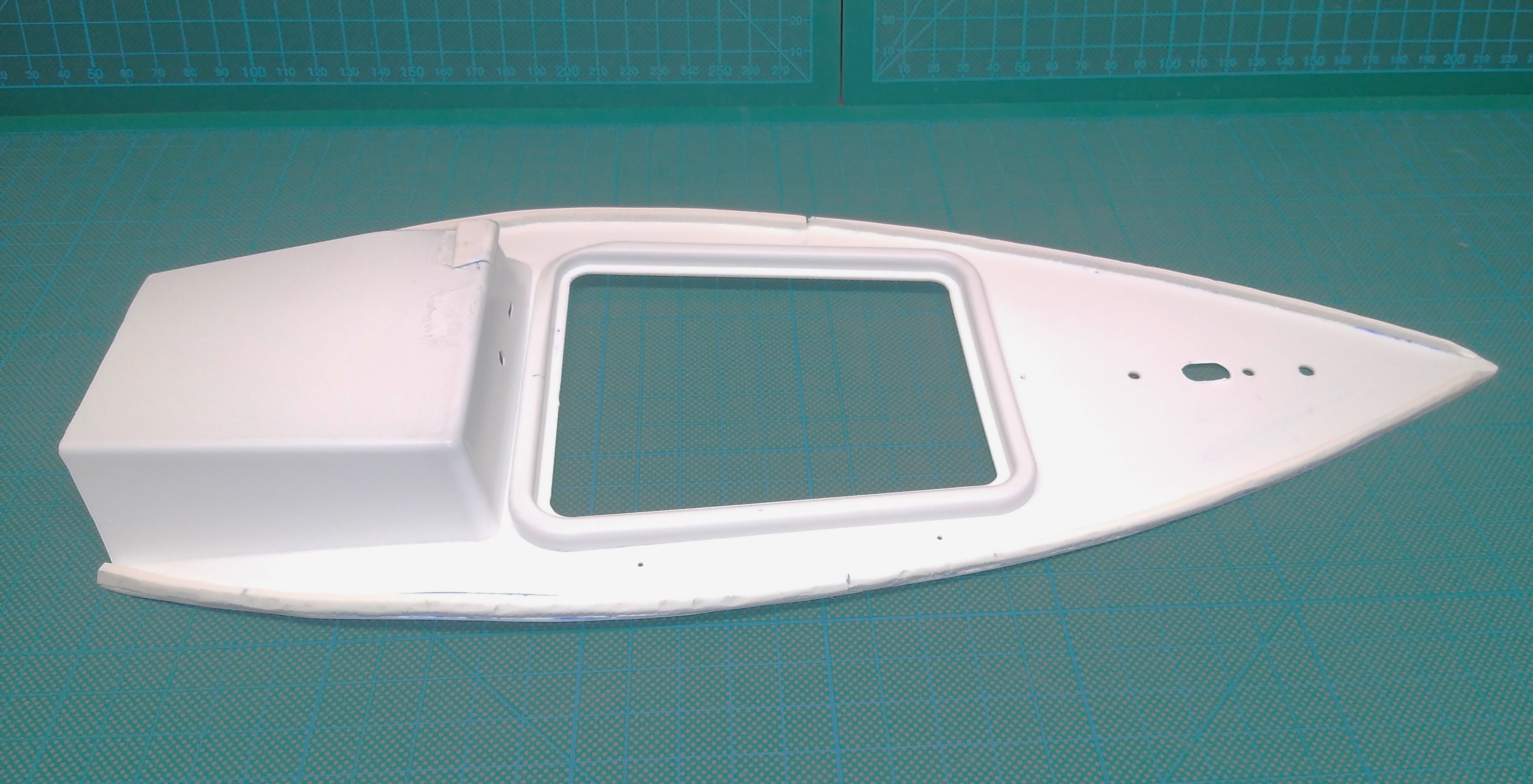

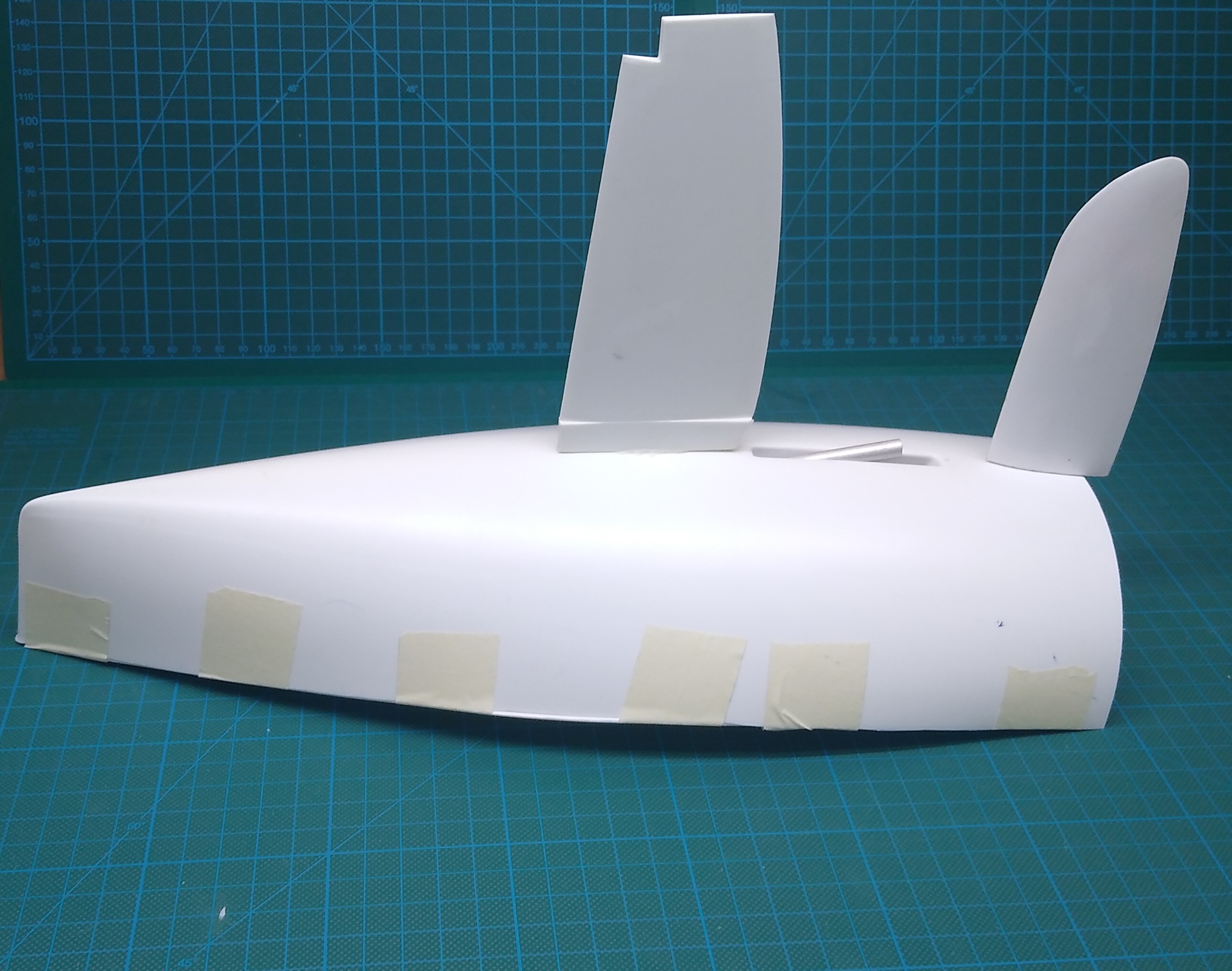

Erstmal grob zurecht schnibbeln...

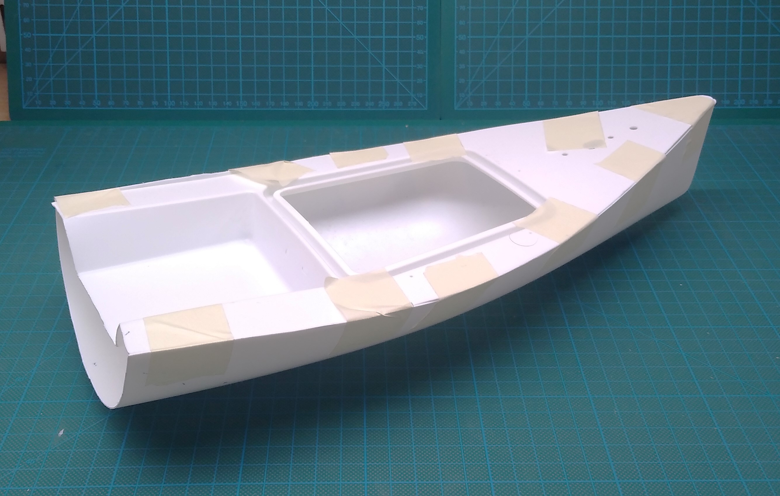

Deck und Rumpf mal miteinander verbunden

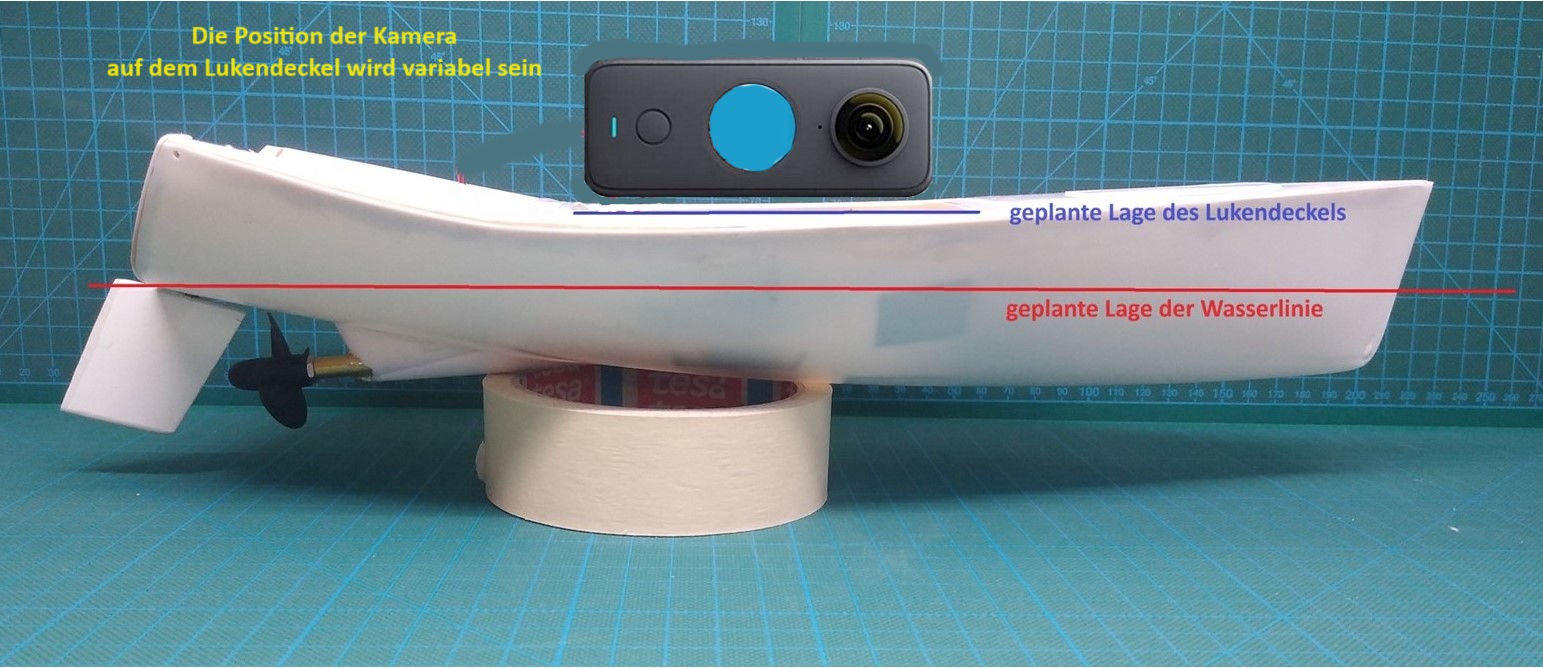

Boot soll so auf dem Wasser austariert sein, dass die Deckslucke in der Waagerechen liegt.
Dann dürften Bug und Heck einigermaßen korrekt im Wasser liegen.
Zur Stabilisierung gibts wie gesagt einen Kiel, Anordnungsoptionen Antrieb und Ruder hier zu sehen.

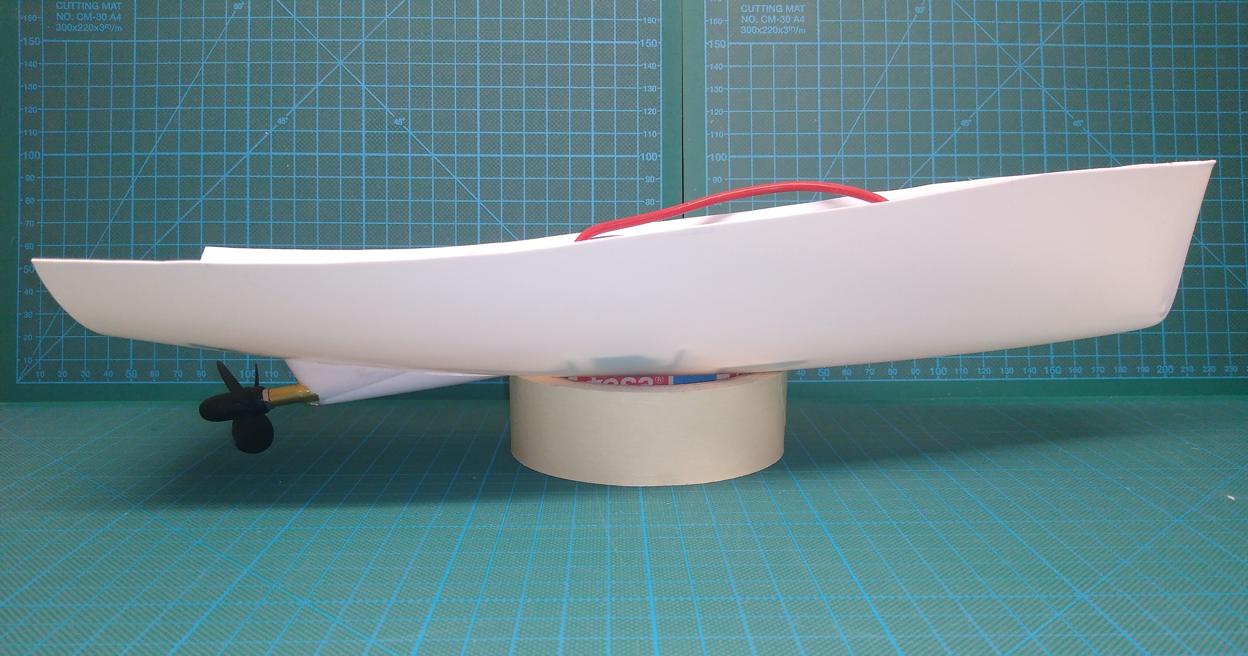

Es gibt Fortschritte beim Bau von Paulus:

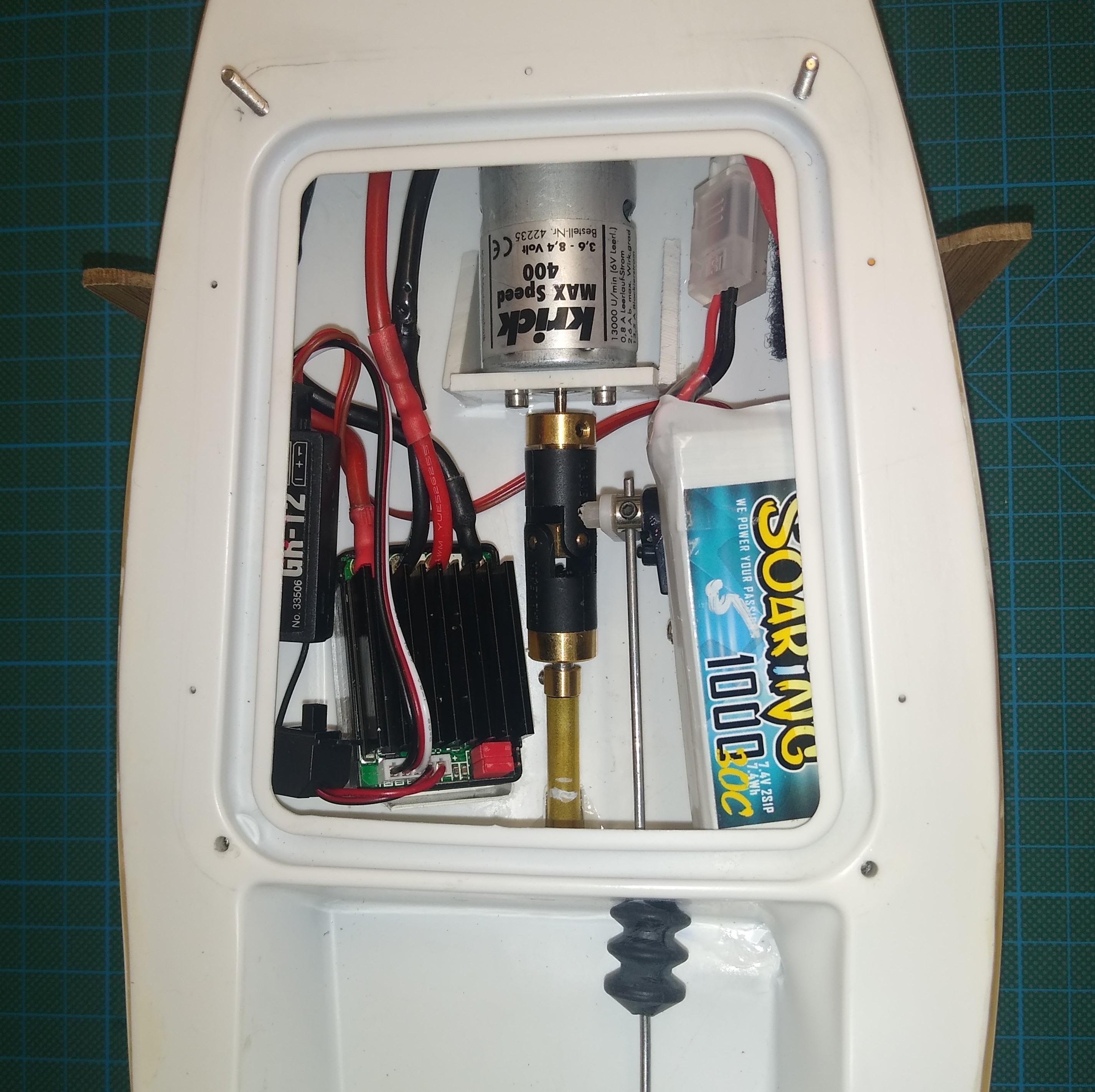

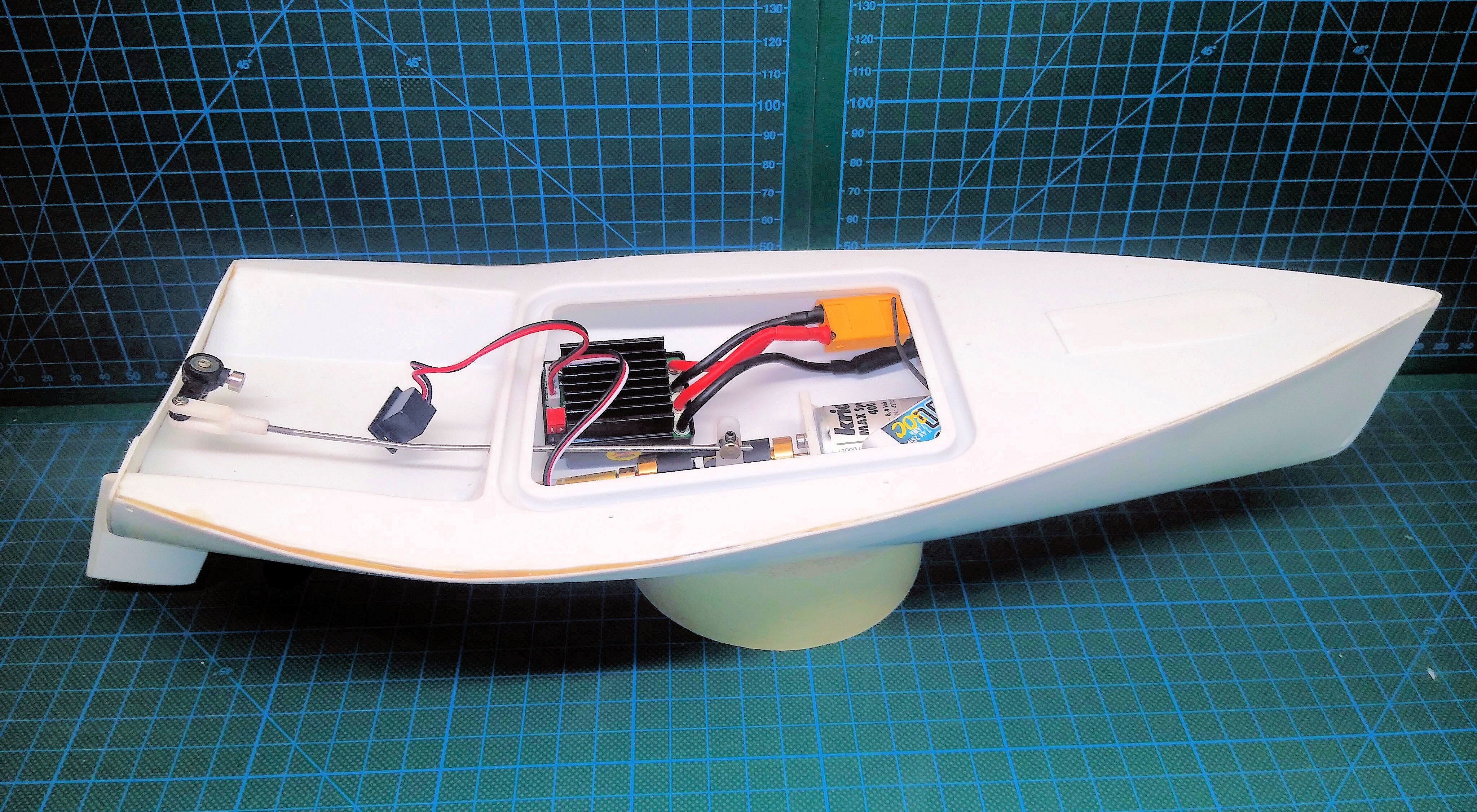

Einbau Antrieb (Speed 400 + Welle) und Ruderservo (DES 261)
Blick auf Antriebsstrang (Welle Krick 1441, Schiffsschraube M4 35 mm)
Deck vorbereitet zur Verklebung mit dem Rumpf
Deck + Rumpf verklebt
Antrieb komplettiert
restliche RC (Empfänger Grp. 12, einfacher Fahrtregler mit BEC, 2S LiPo) eingebaut
Ruderblatt (altes MM - Teil) zugeschnitten und eingebaut
Jetzt kann das Boot bald dem "Schwimmtest" unterzogen werden
Das ist mein Ziel bezügich der Wasserlage von Paulus
So könnte es dann mit auf dem Lukendeckel montierter Kamera aussehen

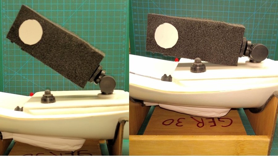

Hier eine Bilderserie, in der verschiedene Varianten der Gewichtsverteilung zu sehen sind.
Da ich davon ausgehe, dass ein Gewicht unter dem Rumpf (allerdings ohne Kielflosse, wie anfangs angedacht) der Stabilität des Bootes zuträglich ist, gefällt mir Variante 5 ganz gut. Die Ausstattung da (noch zuzüglich Kameragewicht von ca. 135 Gramm incl. Halterung) sollte einen Test wert sein.
Notfalls würde ich den Bugbereich mit einem Schanzkleid ausstatten, wenn es in der Praxis eine Tendenz zu Tauchfahrten gibt.

Bin bei dir. Bild 5 scheint auch mir in die richtige Richtung zu gehen. 👍

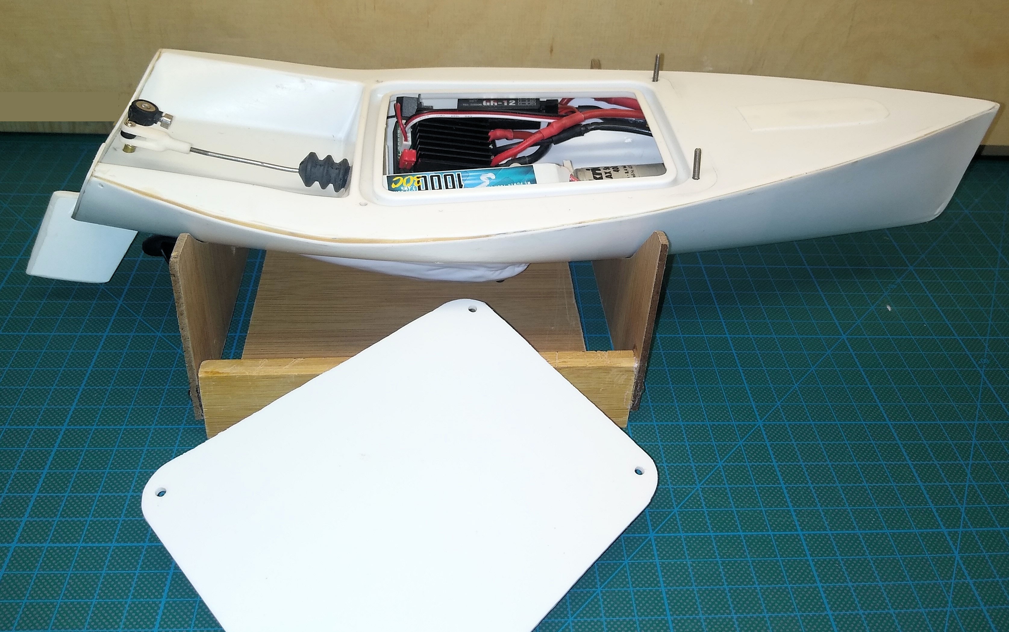

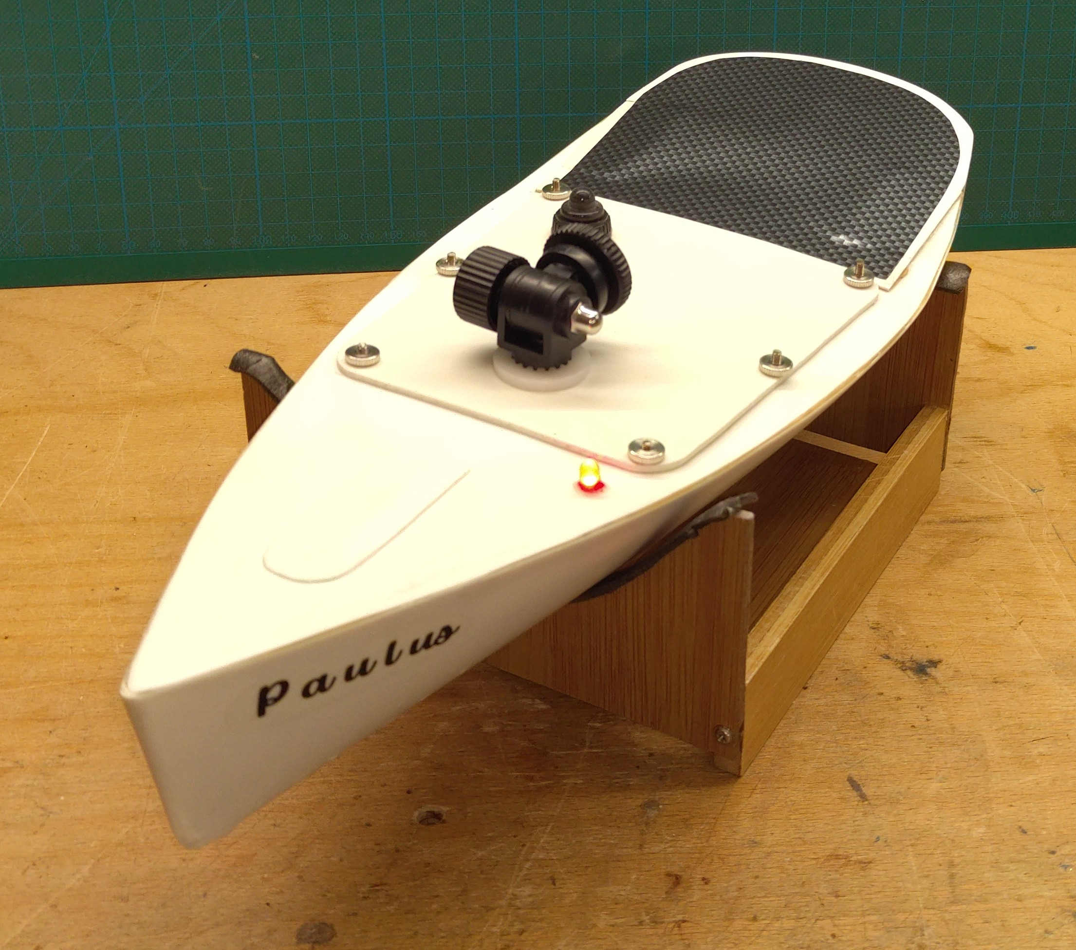

Bootsständer, Lukendeckel u. a. fertiggestellt.
Innenausbau auch abgeschlossen, nur der LiPo ist Probeexemplar, es kommt ein etwas längerer mit 2600 mAh rein.
Wenn das Boot, welches ich recht "freihändig" gebaut habe, nicht sofort in den Fluten versinkt und ein ordentliches Fahrverhalten zeigt, folgt die Ausrüstung mit der Insta 360.

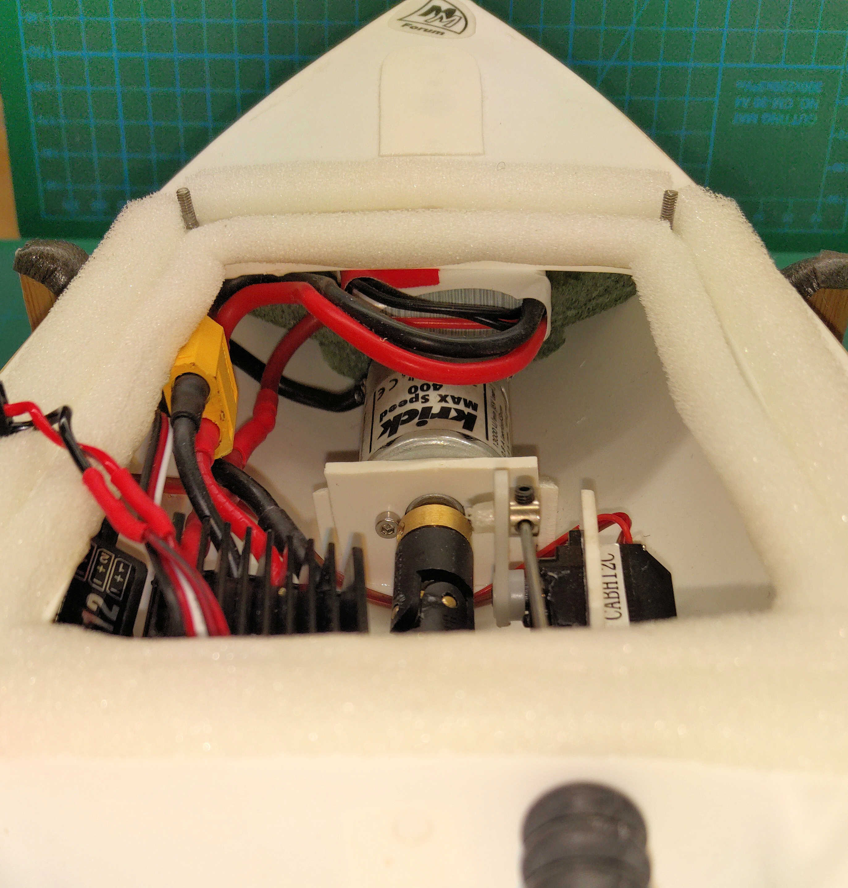

In der Zwischenzeit habe ich den Bau abgeschlossen: Rumpfdeckel mit Kamerabefestigung, RC - Schalter + LED und der Antriebsakku sind gebaut/eingebaut. Und ein erster Wasserkontakt hat auch stattgefunden.
Anordnung der Technik im Rumpf, Akku ein LIPO 1600 mAh
Boot mit Kamera - Dummy und möglichen Kamerapositionen.

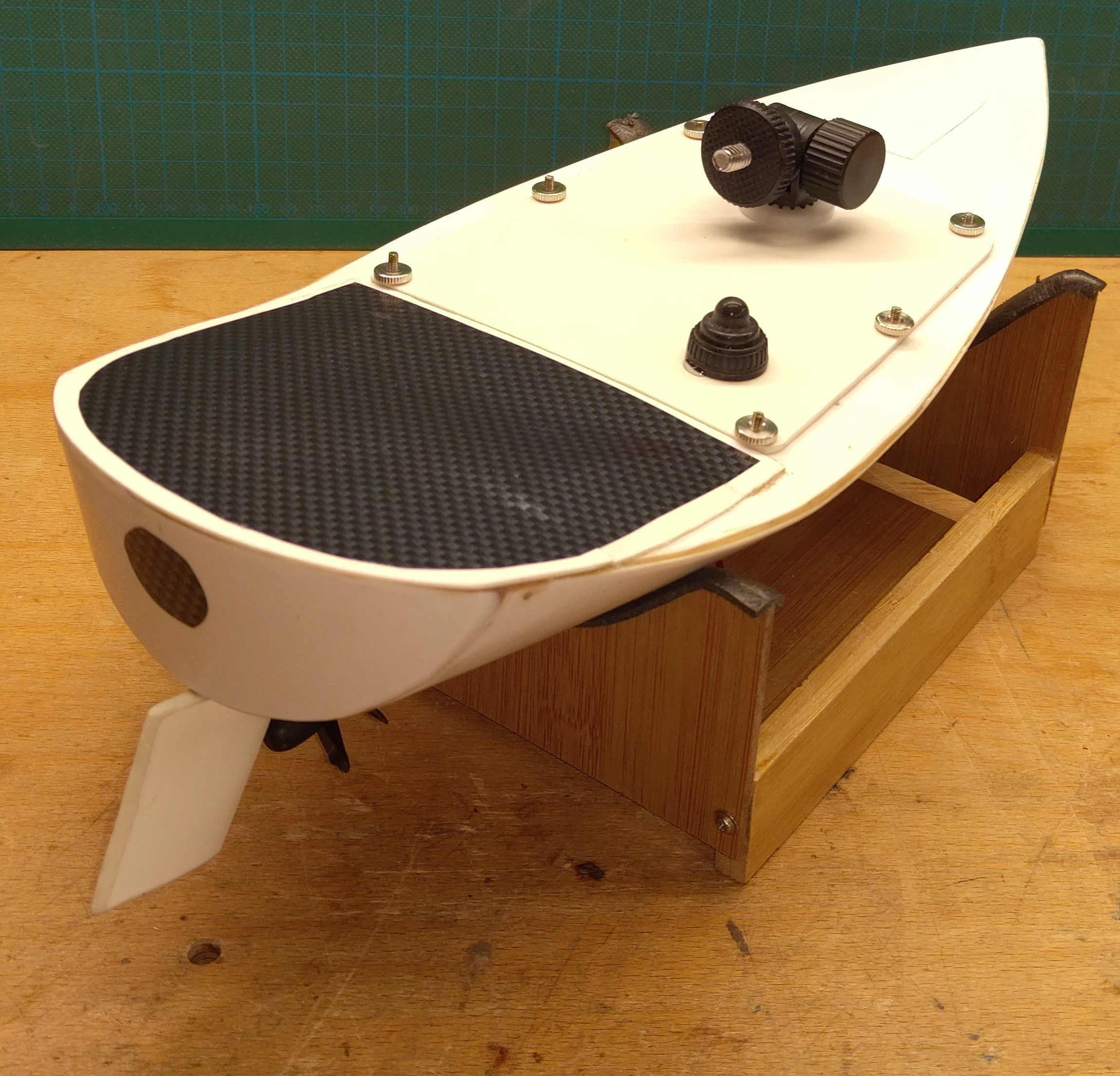

Versuch macht kluch ... :shock:
Die erste Ausfahrt in Köln am 10.03. hat gezeigt, dass dieses Böötchen möglicherweise wirklich brauchbar ist... :lol:

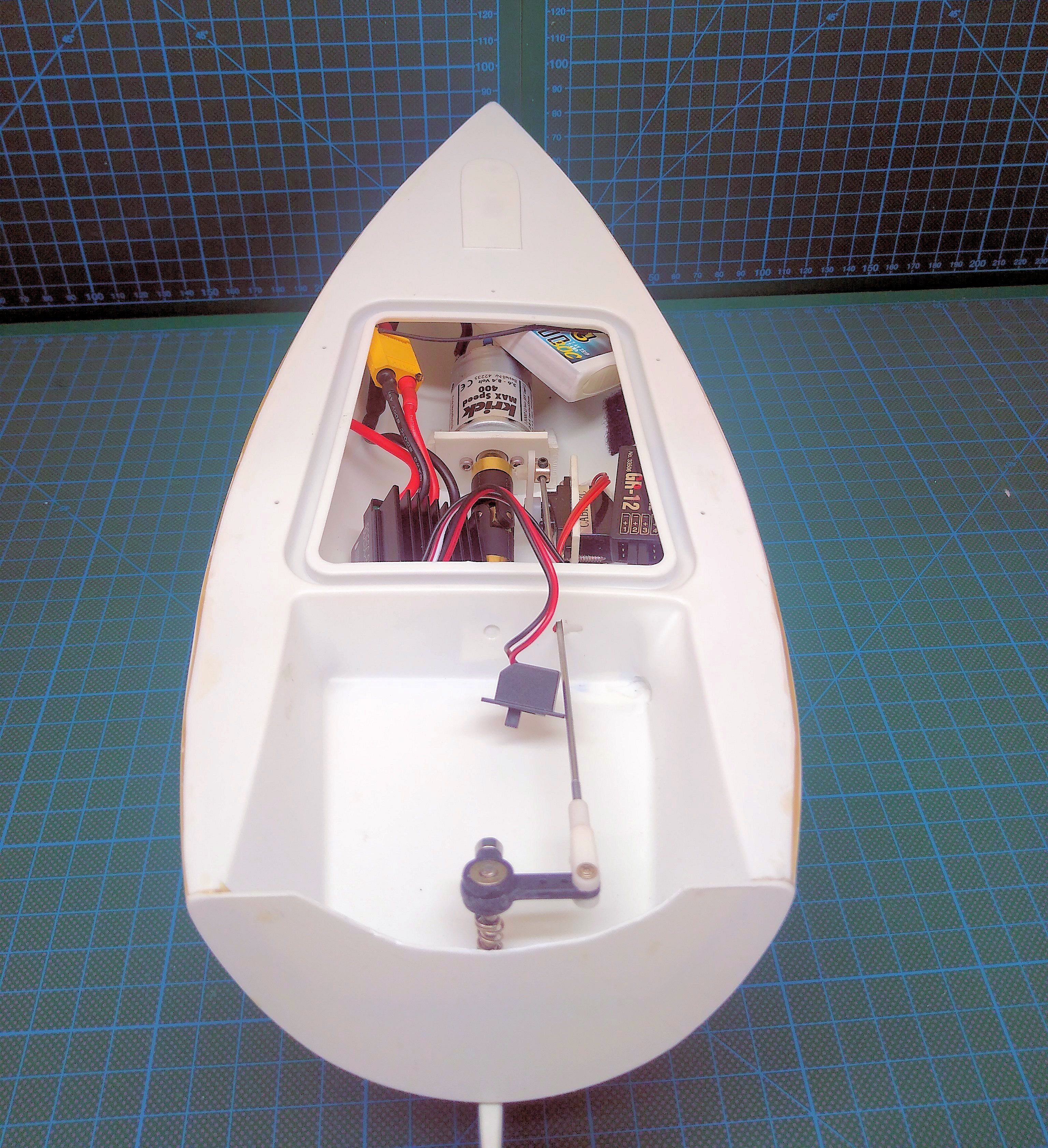

Ein Umbau war allerdings doch erforderlich - auch wenn "Paulus" nach meiner Vorstellung doch einer Micro Magic ähnlich sehen sollte!
Aber mit der Heckform wurde das Cockpit sehr schnell zum Schwimmbad.
Also: Neues Heck
Decksplatte mit anderer Dichtung und geänderter Fixierung ausgestattet

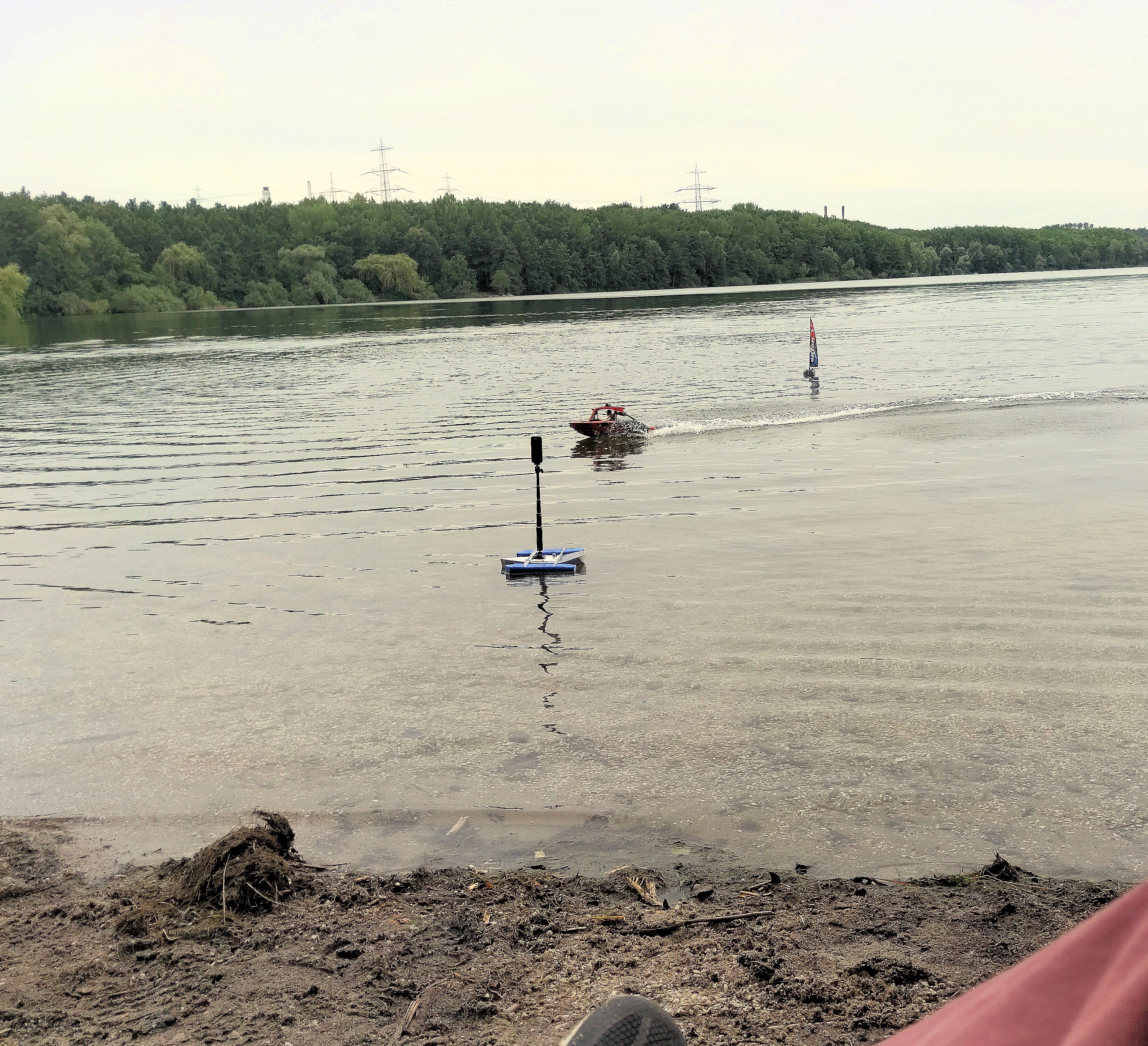

Im Sommer fand mal eine Testfahrt mit der Insta 360 Kamera auf dem Boot an einem See in der Nähe statt.
Eindrücke waren eher grenzwertig, im Grunde schien das Boot, welches ich da "konstruiert" hatte, einfach zu klein.
Selbst bei deutlich geringer ausgefahrener Kamerahöhe als hier zu sehen war das Fahrverhalten usw. nicht "entspannend".

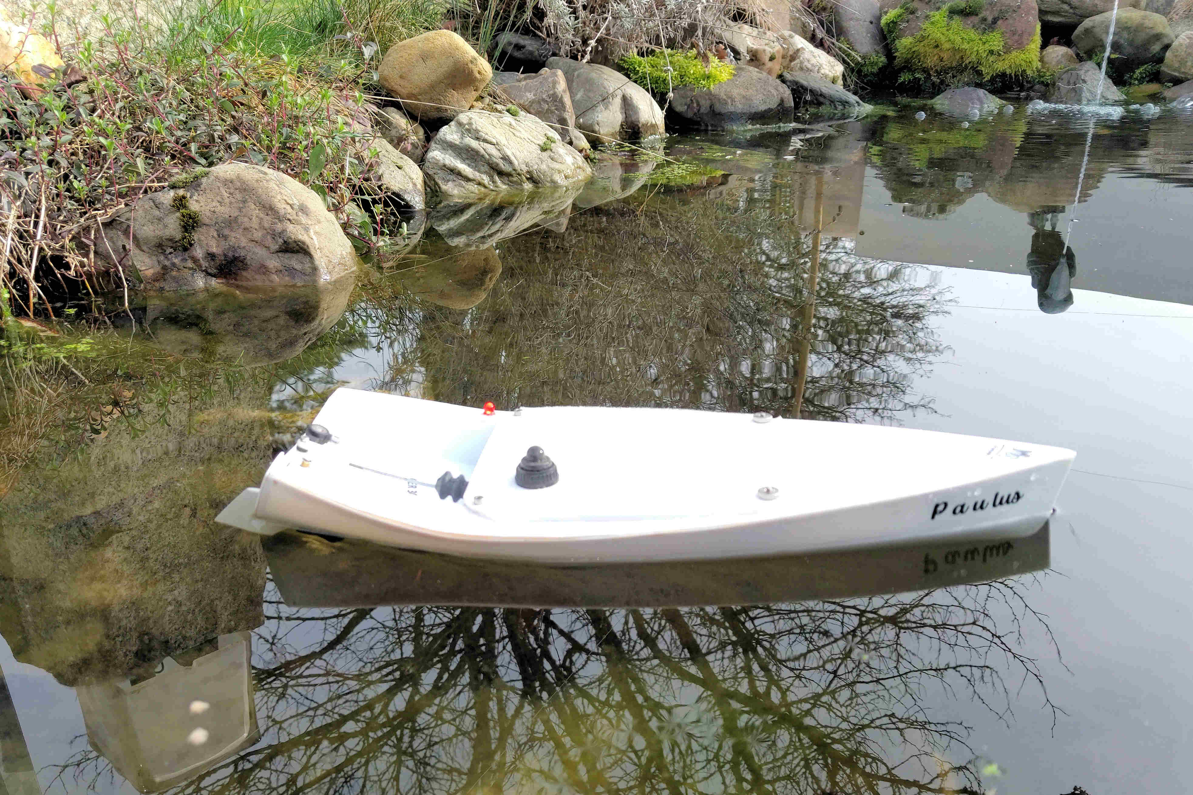

Jetzt gab es Zeit und Gelegenheit beim Besuch in Straelen (hier) am Wochenende, das Projekt "Paulus" nochmal auf "Herz und Nieren" zu überprüfen.

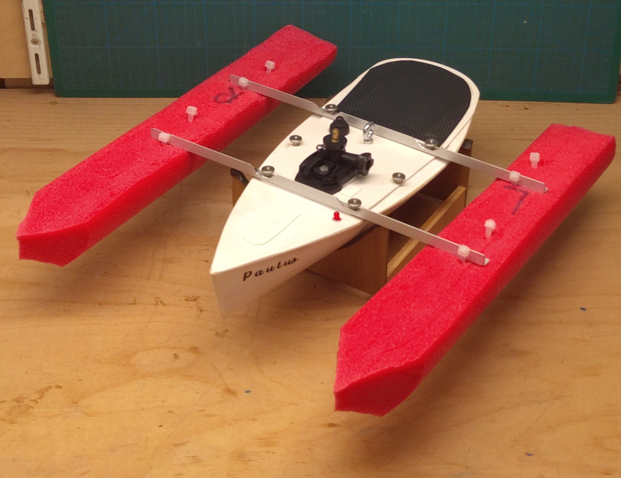

Die letzte Version des Bootes seht ihr hier
Aber der Eindruck aus dem Sommer bestätigte sich, auch mit veränderter Geometrie bei den Auslegern war das Fahrverhalten schwierig, ein unkompliziert nutzbares Videoboot ist "Paulus" immer noch nicht.
