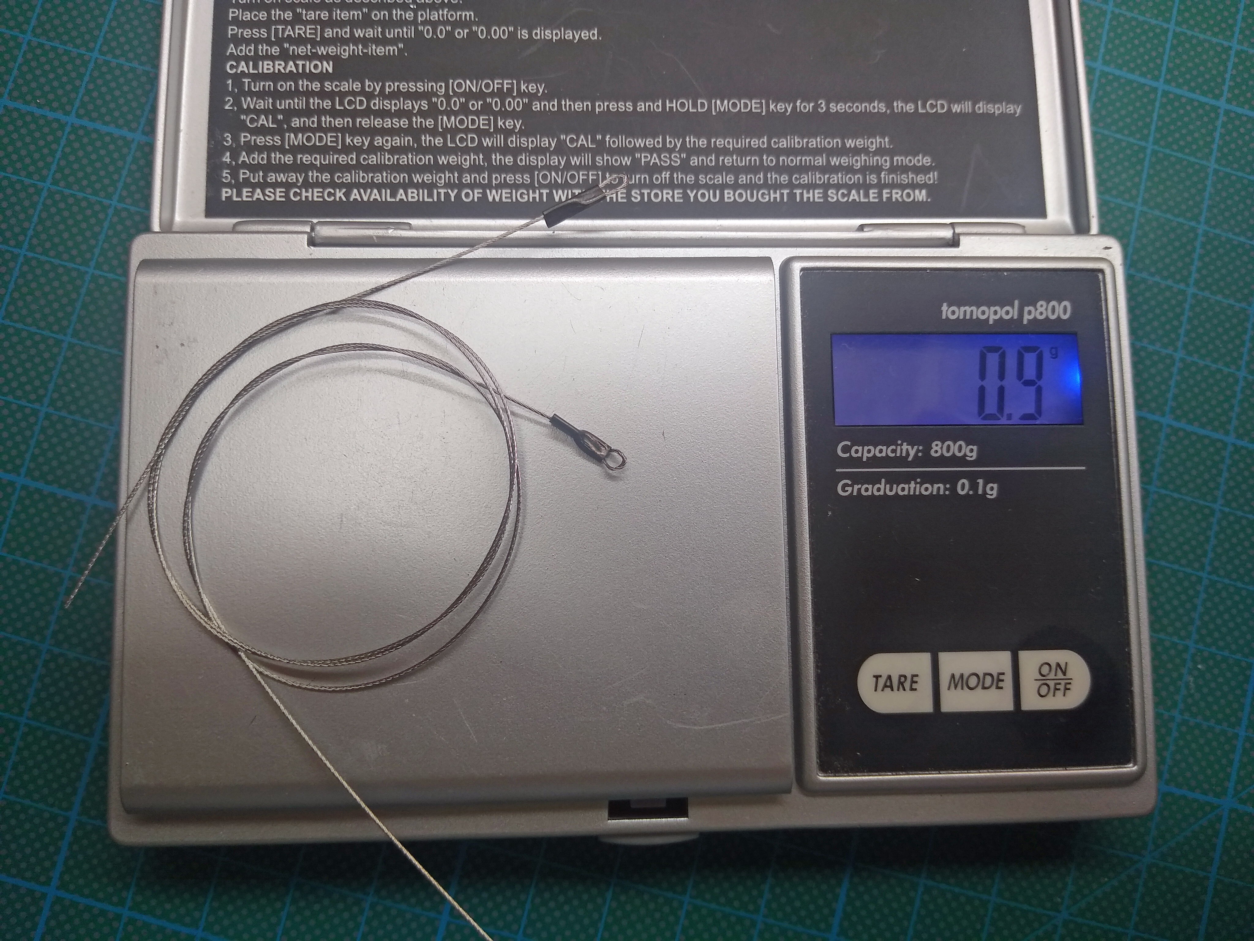

Auch wenn ich inzwischen die Einschätzung teile, dass ein Vorstag aus dünnem Stahlseil keinen Vorteil gegenüber den hochfesten Dyneema Schnüren bietet, so habe ich doch noch einige ältere Riggs, die damit ausgestattet sind.
Eines ist jetzt im Umbau - auch für einen kleinen Beitrag demnächst, wie man ein Rigg möglichst leicht bauen kann, ohne die je nach Einsatzgebiet nötige Stabilität zu riskieren.
Ein ausgebautes Vorstag aus Stahseil liegt hier auf der Waage, ein solches aus Dyneema wird wahrscheinlich unter 0,1 Gramm wiegen:

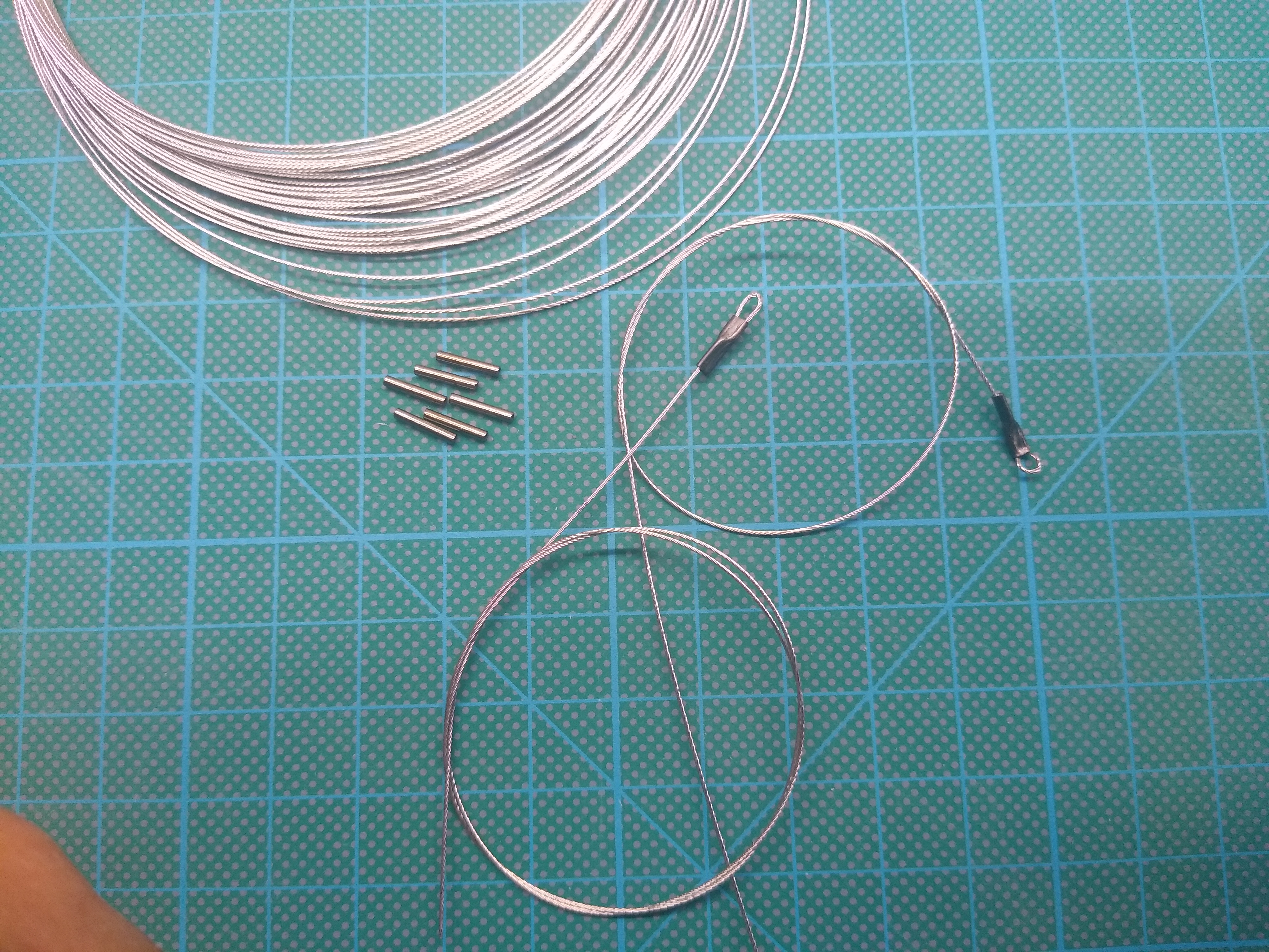

Und hier einen Überblick über das Rohmaterial (rostfreies Stahlseil 0,5 mm Durchmesser und die passenden Quetschhülsen)
Solche Materialien bekommt man im Modellbauhandel, rostfreie feine Stahlseile z. B. habe ich von Firma Kavan in verschiedenen Stärken als Bowdenzuglitze im Onlinehandel aktuell gefunden. Auch beim Handel für Schmuckzubehör gibt es das, da dann in noch feineren Ausführungen.
