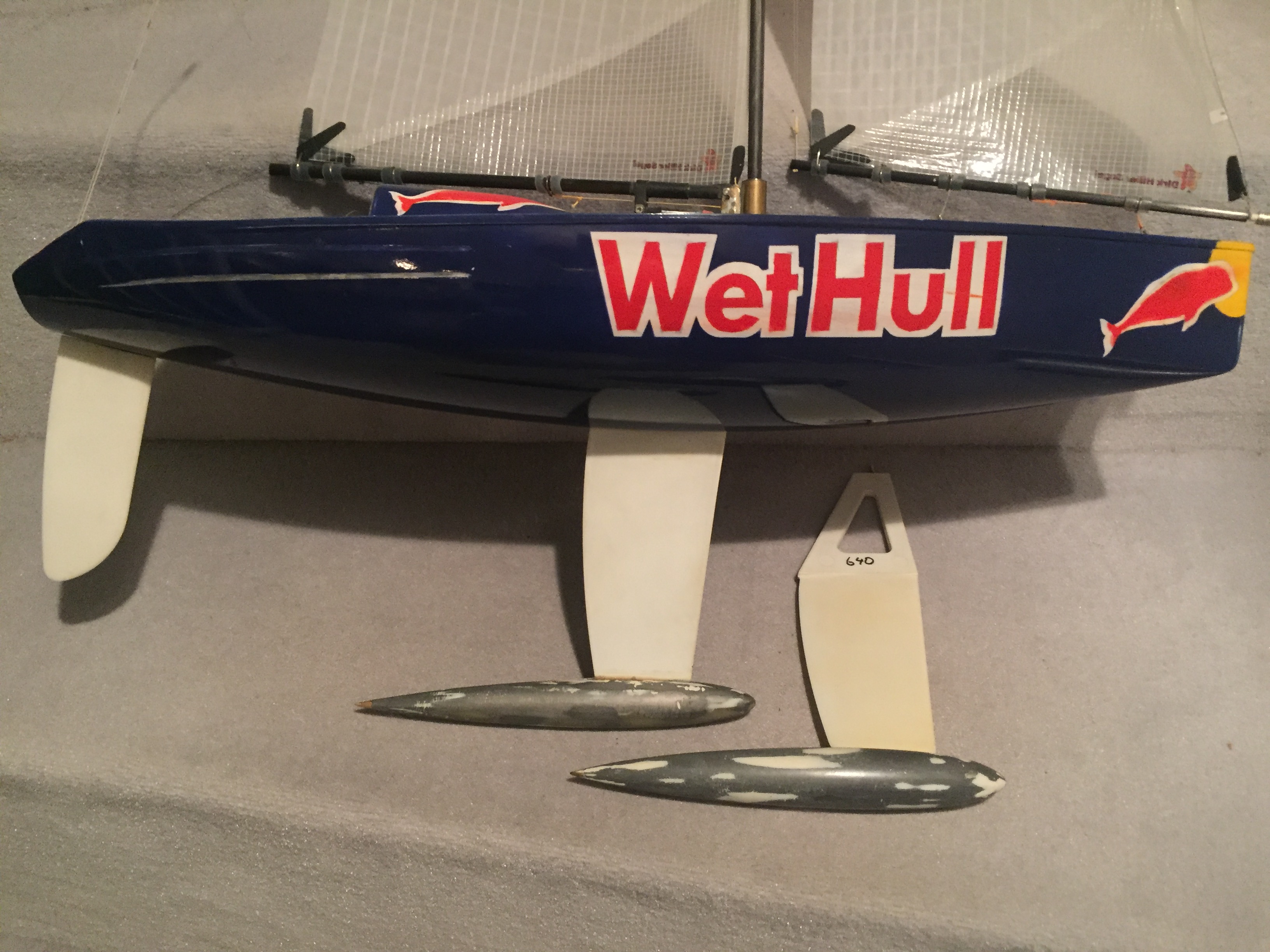

Wie sollte so ein Starkwindkiel aussehen?
An dem Boot auf dem Foto ist ein 460g Kiel montiert, darunter liegt ein 640g Kiel (jeweils Gesamtgewicht Ballast und Finne). Wie man sieht, wird die zusätzliche Länge des schwereren Bleis komplett hinter der Finne angeordnet. Man muss das Zusatzgewicht ins Heck verlagern, um ein Eintauchen des Bugs bei Downwind Kursen zu verhindern. Die MM hat so einen dicken Hintern, dass ihr das, sobald etwas Fahrt im Boot ist, nicht weiter schadet. Das Heck kann im Ruhezustand durchaus ein paar mm eintauchen.
Um den Kiel in dieser Form herzustellen muss man eventuell den Schlitz im Gewicht der DF etwas nach vorne verlängern oder die MM-Finne vorne unten etwas aussparen oder auch beides. Ich habe diese konkrete Kombination noch nicht ausprobiert. Sie unterscheidet sich aber wenig von anderen Kielen, die ich schon gebaut habe. Hinweise zum sicheren Verkleben von Kielen gibt es auch einige hier im Forum und für den unwahrscheinlichen Fall, dass da noch Blei zum Einsatz kommt, muss man beim Bearbeiten des Gewichts natürlich unbedingt die einschlägigen Vorsichtsmaßnahmen treffen.

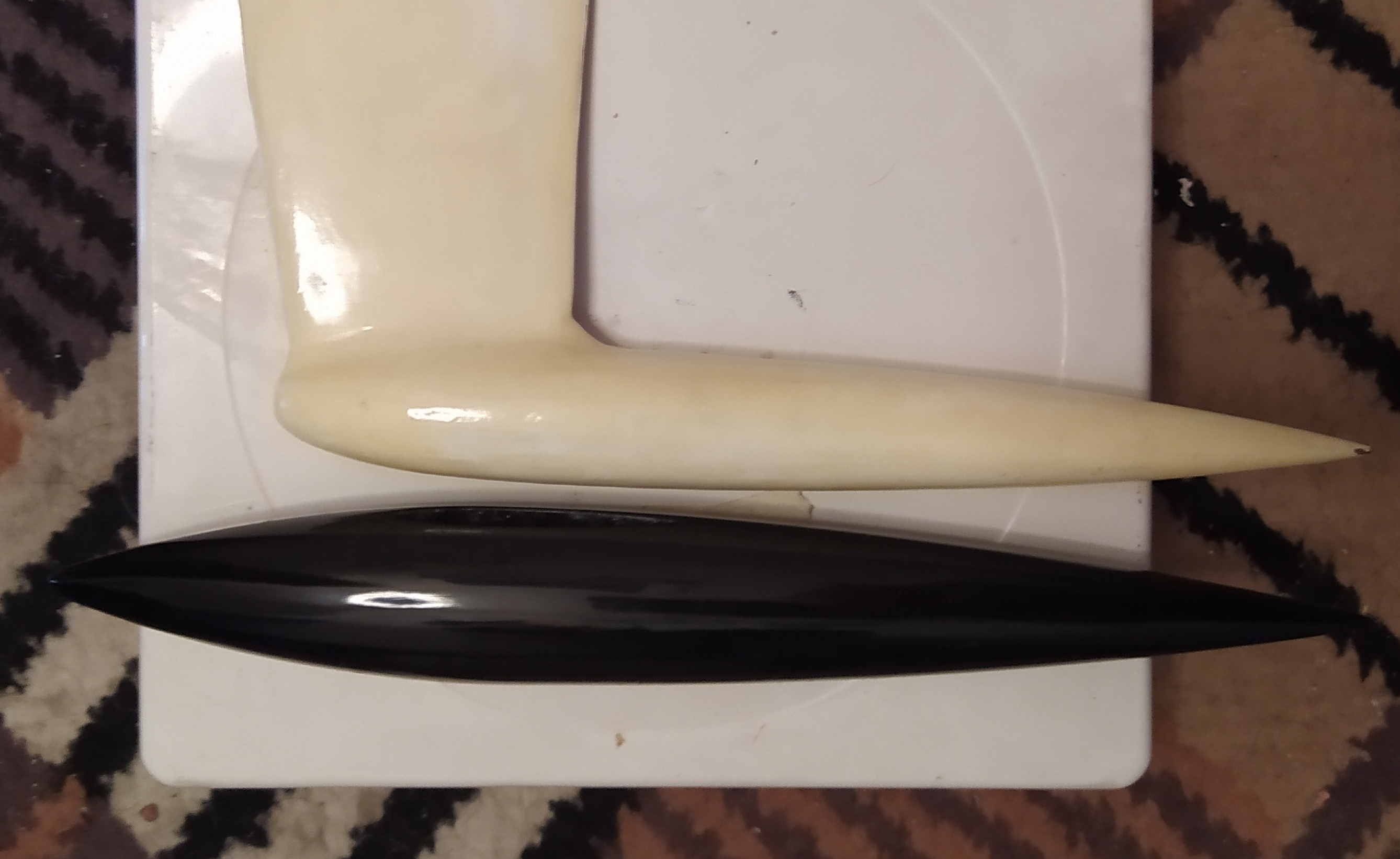

DF65 Ballast = ungeeignet, siehe Bilder.
Die feinen Unterschiede.
MM, DF65.jpg (857.09 KiB) 6903 mal betrachtet
Ballastbremse, zu dick, zuviel Widerstand.

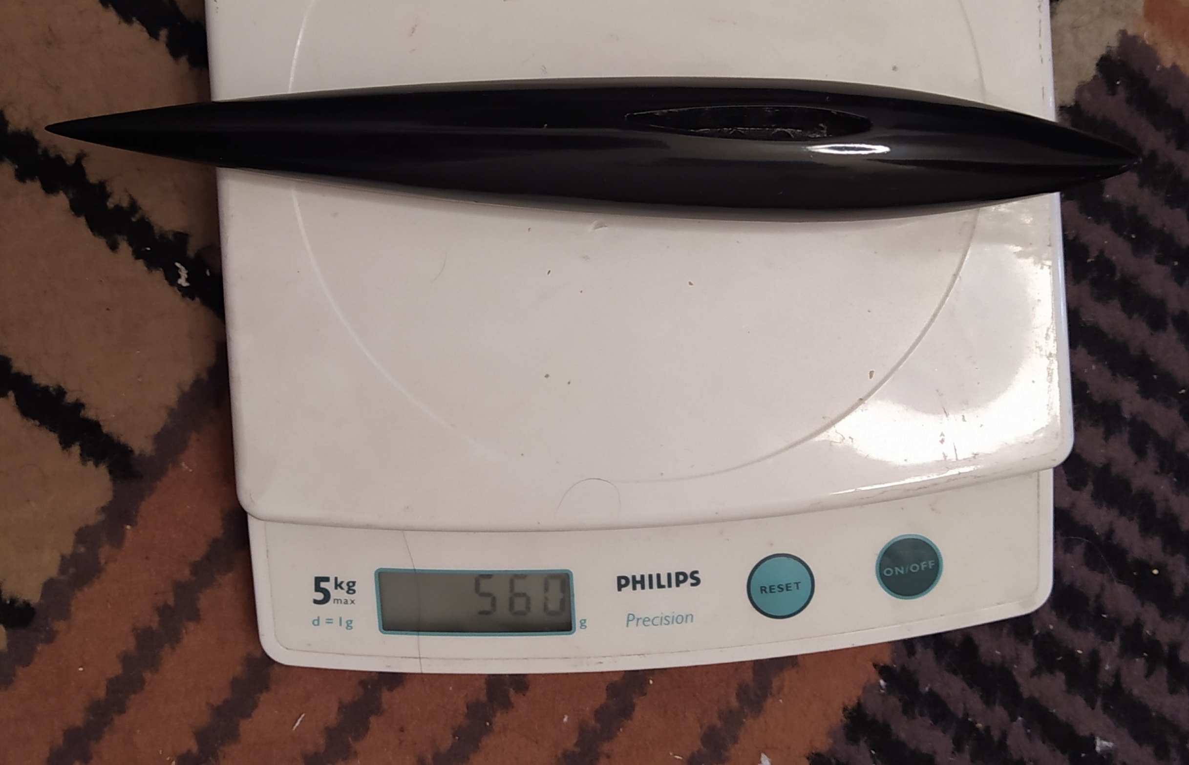

Der MM Kiel, gesamt 549g. :D

Gerd, ein passend gedrehtes Prothmann Gewicht hat ganz klar einen Vorteil. Dicker und mehr Widerstand würde ich unterschreiben, zu dick und zu viel Widerstand trifft nach meinen Erfahrungen nicht unbedingt zu. Und ich wollte keinen zum Selbergießen von Blei animieren. Das ist eine Sache für Leute, die wissen, was sie tun.

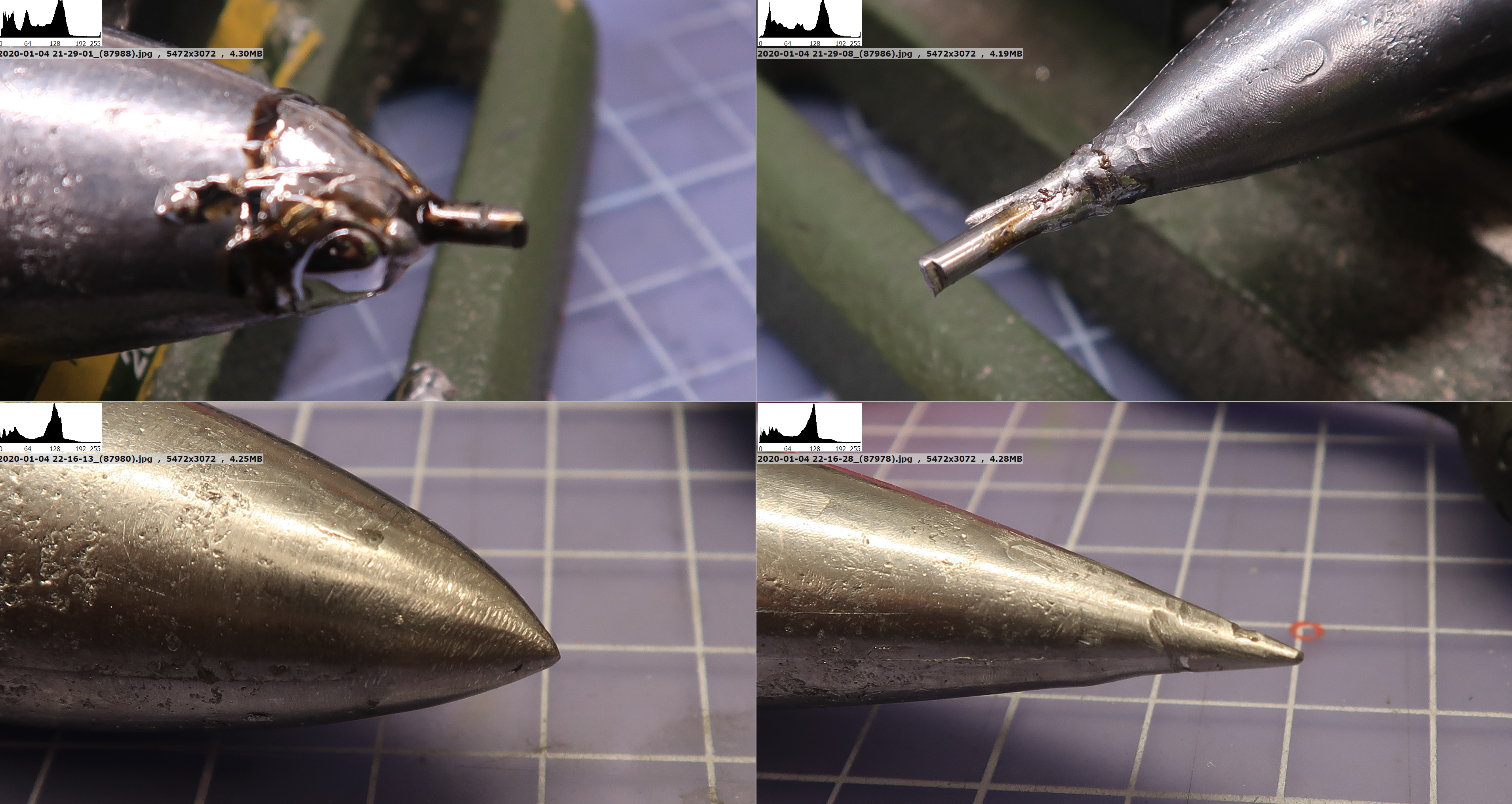

Ich fand diese Idee Bleikiele mit Messingseele auszustatten hervorragend und habe daher, mangels Prothmann-Kielen, meinen letzten erstandenen MM-Bleikiel auf ähnliche Weise nachgerüstet.
Statt durchgehendem 4mm Messing-Rundstab habe ich 2mm Stahlstab genommen und vorn und hinten in die Bombe ein 2,2m Loch gebohrt, dann diesen vorher sauber geschliffenen Stab weich eingelötet mit Sn60Pb40 Lot (auch nicht mehr ROHS konform (!), lötet aber vernünftig).

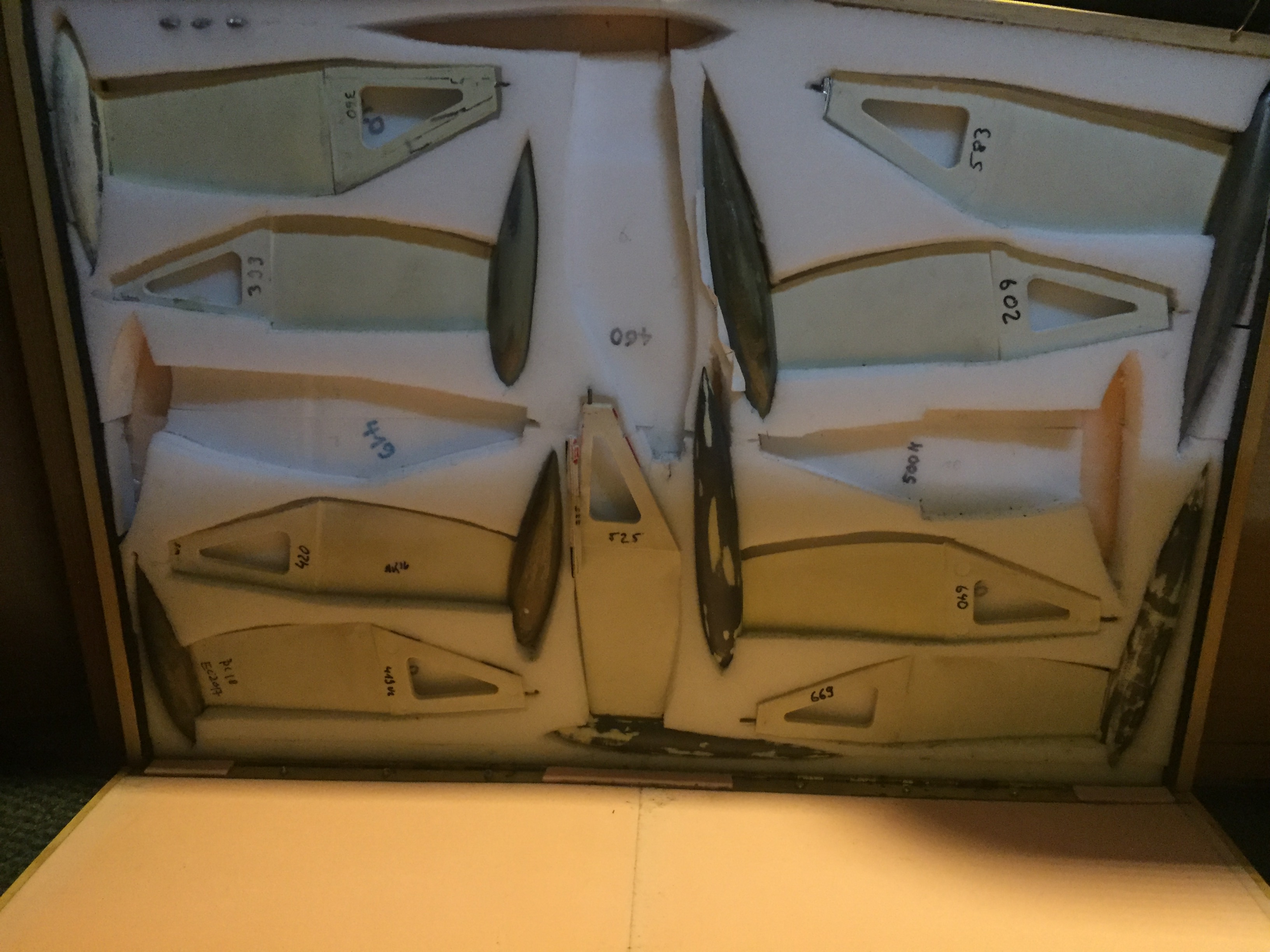

Meine Kielkiste ist auch deshalb so umfangreich geworden, weil ich über einen längeren Zeitraum mit zwei technisch identischen Booten im Parallelflug mit einem Sender rechts und einem Sender links Vergleichstest von selbst gemachten Segeln durchgeführt habe. Da war es dann sinnvoll z.B. zwei gleiche 420 Gramm Kiele zu haben und für stärkeren Wind wenigstens zwei nahe zusammenliegende Gewichte darunter zu hängen.
Aber natürlich waren einfach auch das Interesse und die Zeit da, um Dinge auszuprobieren, die keiner so genau weiß. Inzwischen habe ich bestimmt die Hälfte aller mühsam ersegelten Erkenntnisse wieder vergessen ;)
Die Kiele sind fast alle gespachtelt, nass geschliffen und lackiert. Der Lack ist Graupner transparent matt und deshalb kaum sichtbar. Die Schutzwirkung ist trotzdem vorhanden und die raue Oberfläche des matten Lacks steht auch im Verdacht, besser durchs Wasser zu gleiten, als eine polierte Oberfläche. Aber das ist eine andere Geschichte. Die nicht lackierten Kiele sind mit epoxy behandelt (einstreichen und mit Spitze nach unten trocken lassen) - eine Methode, die -ich glaube Kalle- hier vor langer Zeit mal vorgestellt hat.
