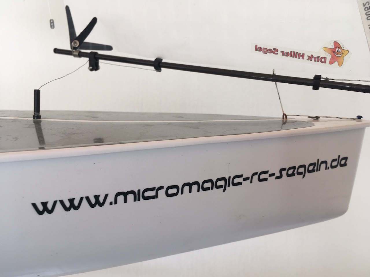

bei mir ist das ein Kunststoffrohr:
MM Fockschotdurchführung.JPG (212.75 KiB) 18969 mal betrachtet
Bezüglich der Absicherung der Komponenten gegen Salzwasser würde ich gar nicht soviel aufwand treiben.

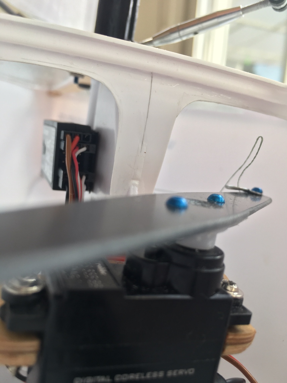

Ich habe meine Empfänger oben an der Kieltasche:
MM Empfänger 1.JPG (213.05 KiB) 18969 mal betrachtet
MM Empfänger 2.JPG (298.48 KiB) 18969 mal betrachtet
Da sollte eigentlich kein Wasser hinkommen, es sei denn dein Boot läuft voll!

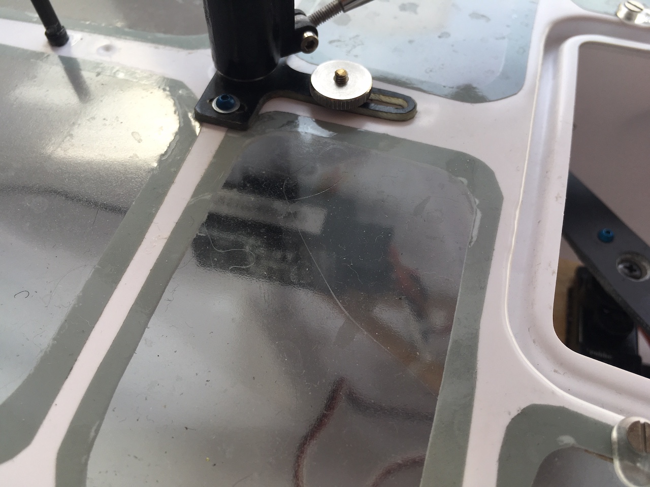

Ganz so schlimm wird es nicht kommen. Wenn du vorher mal im Waschbecken testest, ob der Kielkasten und die Ränder dicht sind, dann wird mit abgeklebtem Kabinendeckel nur noch minimal Wasser ins Boot kommen.
Die dicke Kiste würde ich weglassen. Ob das Tesa auf feuchten Oberflächen hält, kann ich nicht beurteilen. Deshalb unten nochmal ein Foto vom Cellpack. Das gibt es nicht nur von Graupner, sondern auch von anderen Lieferanten. Man kann es abziehen, um z.B. den Akku zu tauschen und es anschließend selbst auf‘s feuchte Deck nochmal draufkleben. Nur um die Größenordnung zu demonstrieren, ein Schwämmchen, wie ich es im Boot habe - stammt ursprünglich aus irgendeinem Lötset. Das Röhrchen ist normalerweise der innere Teil eines leichten Kunststoffbowdenzugs. Darauf wird normalerweise der Gabelkopf geklemmt oder geklebt.Es ist so dünn, dass max. ein Draht mit 0,8mm Durchmesser rein passt. Die Schotschnur dichtet das Röhrchen so ab, dass praktisch kein Wasser mehr durchkommt, vor allem, wenn das Röhrchen etwas länger ist. Ich würde es allerdings oben nicht viel mehr als 5mm aus dem Deck ragen lassen und stattdessen eine 90° Kurve biegen und es unter Deck in Richtung des Servoarms ausrichten. Die Schot sollte nicht senkrecht zur Kante des Röhrchens ziehen, besonders nicht rund um die Mittellage.

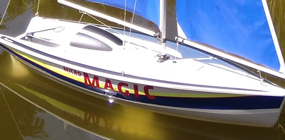

Anbei schicke ich euch noch ein Foto von meiner Micro Magic. Vielleicht kommt euch ja eine gute Idee wie man es dem Wasser schwer machen kann ins Bootsinnere zu gelangen.
Vielen Dank für eure Hilfe und einen guten Start in die Woche
Lukas

das ist eine Classic und so wie es aussieht in ausgezeichnetem Zustand. Meine siehst du ja im Headerbild! ;)
Die musst du nach dem Salzwasser wirklich ordentlich abduschen, da das Rigg ist aus Alu ist.
