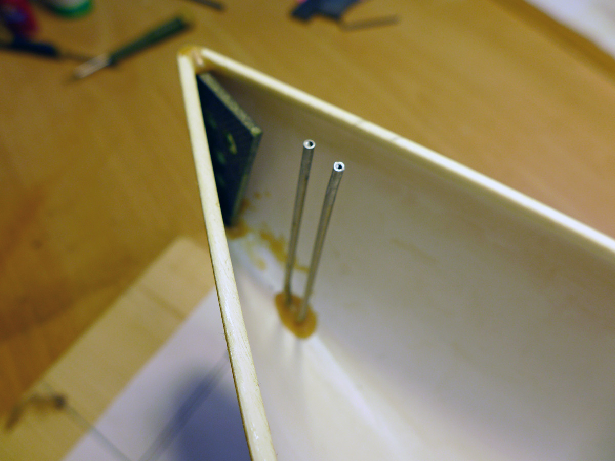

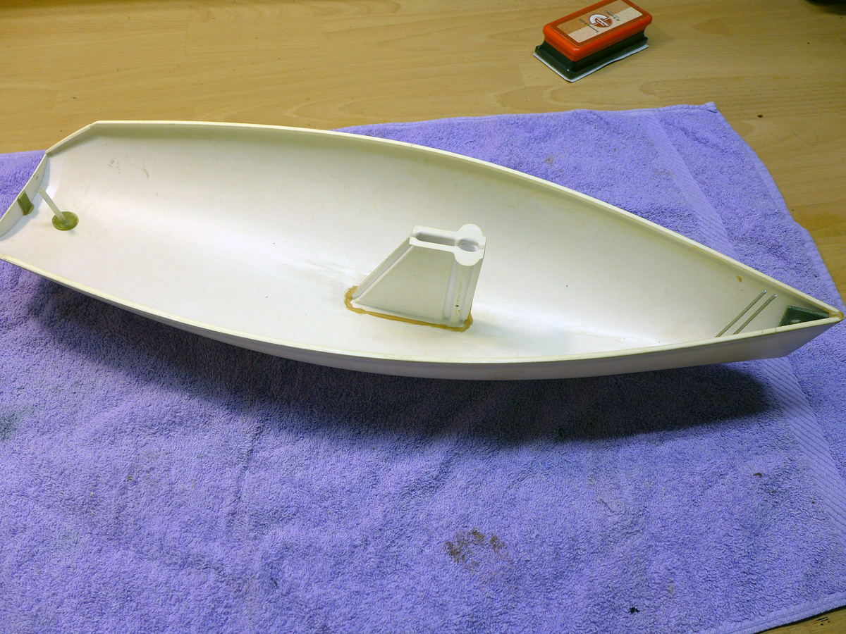

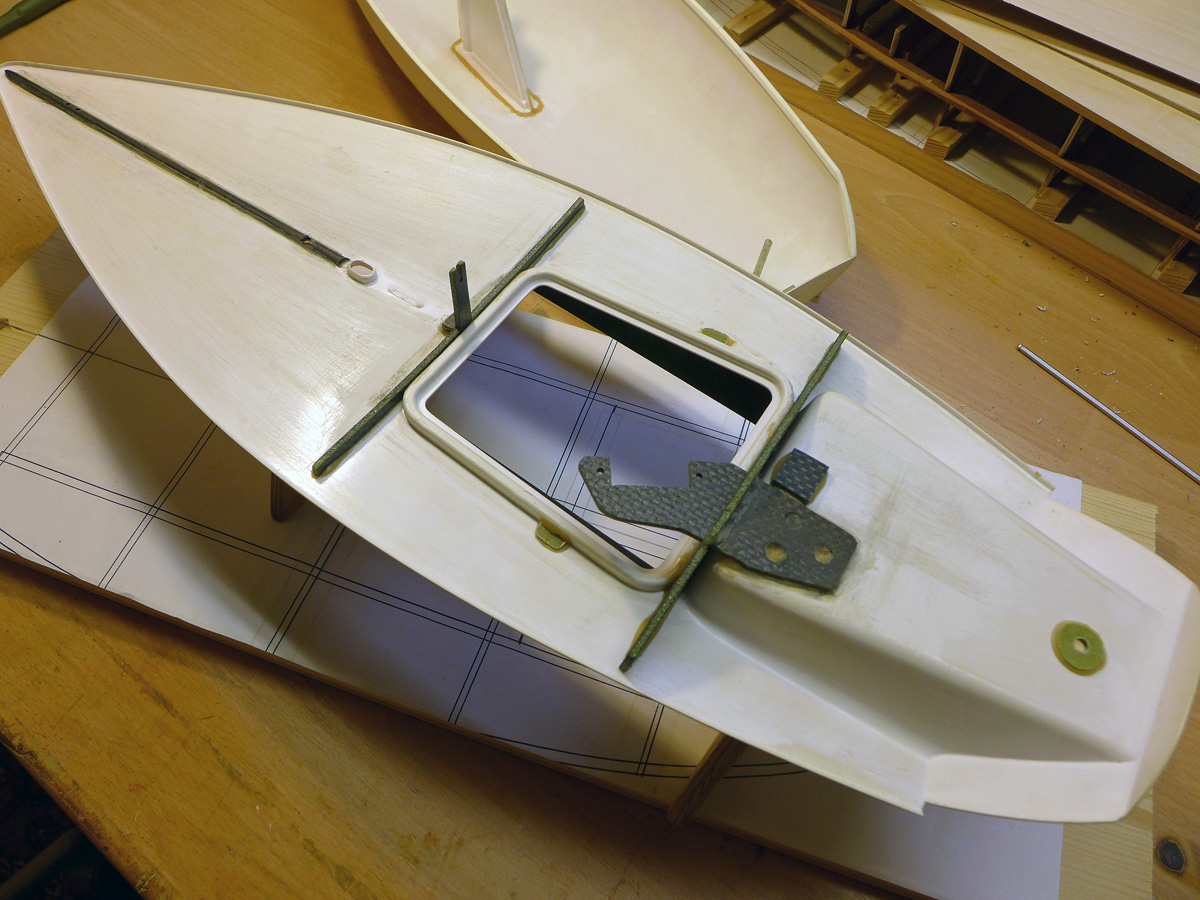

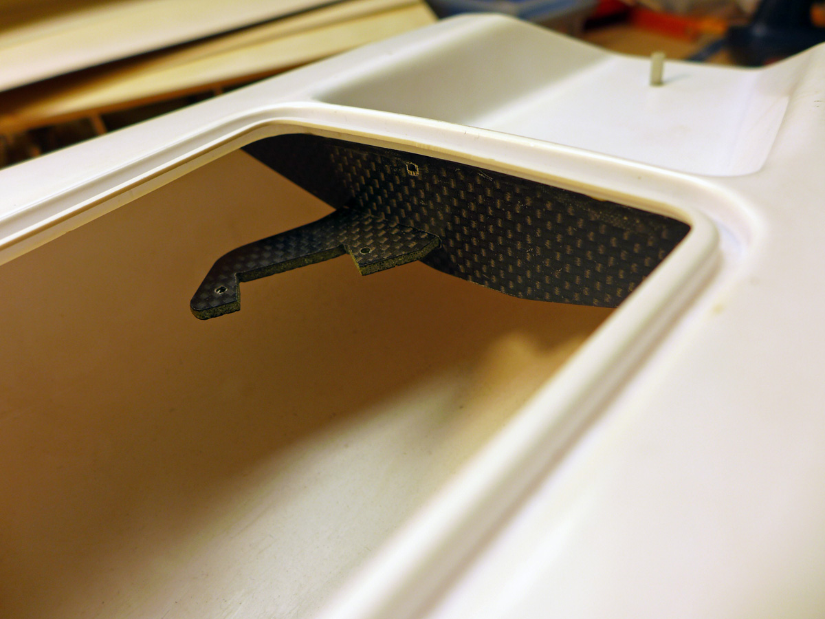

Wie gestern angedroht hier jetzt einige Bilder von dem kleinen Pummelchen.
Beschreibungen dazu kann ich mir wohl ersparen: ihr seid vom Fach und die Bilder erklären sich sicherlich von selbst.
LG Uwe

was mir auffällt ,ist Dein gleichmäßiger Klebstoff Auftrag.
Thomas :)

Glaube du brauchst keine Hilfe von uns sondern umgekehrt. Top Arbeit.
Die Decksverstärkung würde mir zu nah an die Kiel-Mast-Tasche gehen.
Sehe dies ist eine rMM bis 2013 also die etwas ältere Version.
Den Deckrand abzuschneiden ist zwar Optisch bestimmt schön so ohne Überhang, muss aber innen ersetzt werden.
Weil irgendwo muss sich ja Deck und Rumpf gegenseitig verkleben. Nur eine Materialstärke vom Rumpf reicht nicht aus.
Freue mich schon auf die nächsten Bilder und Fortschritte. Willst du das Deck später ausschneiden?

es kommt auf den Bildern nicht so gut rüber aber innen am Rumpf ist schon ein 3x3 ABS-Profil als Klebefutter für das Deck dran. Falls es mit der mittigen Verstärkung an der Masttasche nicht funzt nehme ich etwas davon weg. Das Deck wollte ich an sich nicht aufschneiden: dafür ist mir das ABS zu instabil und Regatten will ich eh nicht mehr bestreiten. Auf die 5 Gramm kommt es mir dann nicht mehr an: ich möchte nur ausloten was so gehen kann und bastel technisch mit den ausgewählten Komponenten machbar ist.
So, jetzt geht es an das Technikboard für die Servos etc...
