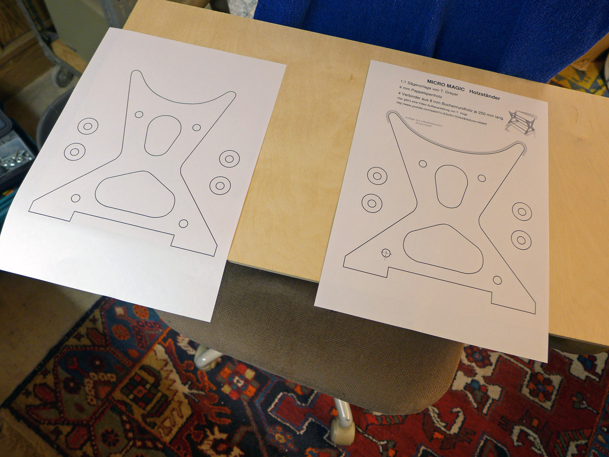

Ich glaube, so langsam brauche ich einen Bootsständer für die Mongoose. Die Zeichnung dazu und eine Platte 6 mm Multiplex habe ich gefunden, nun muss ich mal schauen ob und wie ich den Gelsenkirchener Barock Touch da etwas raus kriege. Eventuell begradige ich die Außen- und Innenlinien etwas aber im Grunde passt das Teil doch irgendwie zu dem Teppich in meiner Werkstatt wie ich soeben feststelle :D
Bootsständer Zeichnung.jpg (389.58 KiB) 8045 mal betrachtet

Sehr gut Uwe,
das Du auch" vintage" baust,das gefällt mir.
Bitte die Linien nicht änderen,die sind irgend wie Klassik. ;)

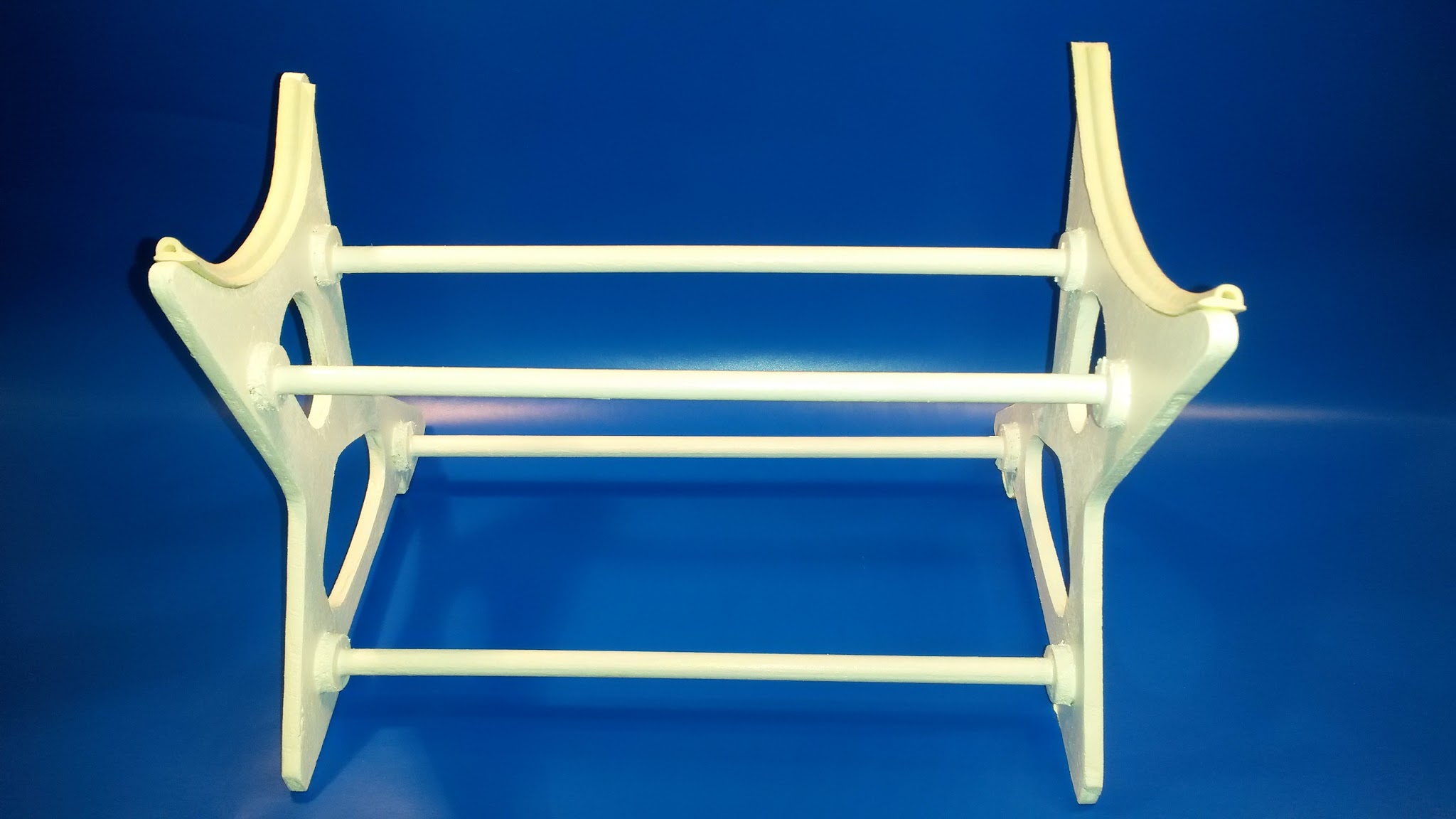

Meiner ist aus Resten, mal eben mit der Laubsäge ausgesägt
Ich werde den Ständer wohl noch einmal und sauberer bauen.
mm ständer.jpg (163.55 KiB) 8039 mal betrachtet

Ja Thomas,
das kommt vielleicht ganz gut: ein Vintage-Ständer aus Holz, mit Clou gebeizt und eine modern gestylte rMM oben drauf.
Mal schauen.... LG Uwe

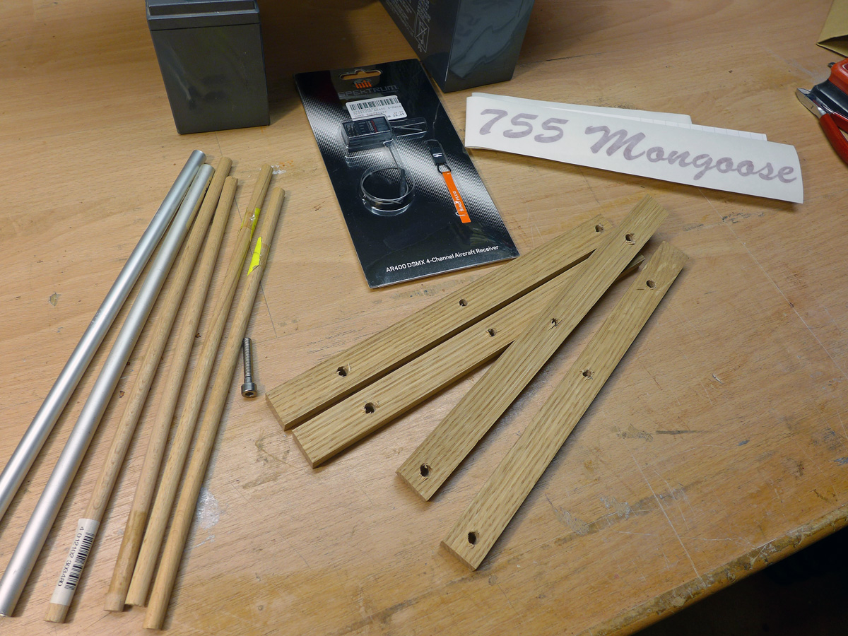

ich habe noch etwas Restmaterial und daher umgedacht: der Ständer wird mein bewährter Klappständer von der RG-65, nur sehr viel kleiner. Leisten aus Eiche die später geölt werden, Querverbinder aus Buchenrundstab, eloxiertes Alurohr und Gurtband als Bootsauflage ist auch noch ausreichend vorhanden.
Dann gab es bei Staufi den RX AR400 heute noch sehr günstig als Weihnachtschnäppchen und Peter Arbeiter hat mir wieder mega schnell die Decals zugeschickt: die sind natürlich auch in ruby red!
Es geht also wieder etwas weiter...)
LG Uwe
Ständer RX Aufkleber.jpg (459.93 KiB) 7991 mal betrachtet

Hallo Uwe,
Da sind wir mal gespannt wie dieser Bootständer aussehen wird.
Bei Bedarf kann ich dir den Bauplan der rMM mit Bootständer einscannen.
Noch Interessanter wird wohl das Boot mit den Aufklebern in ruby Rot.
Gutes gelingen, wir warten gespannt.

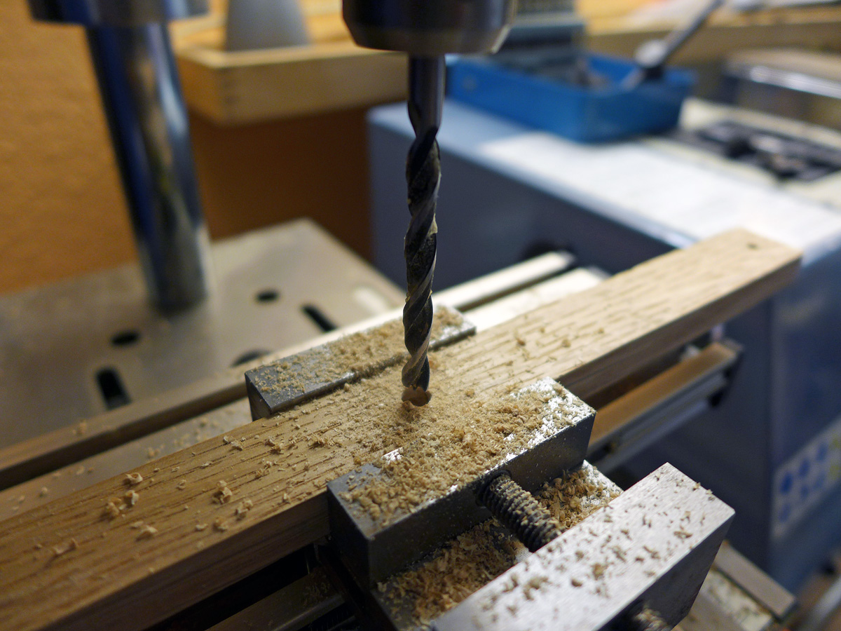

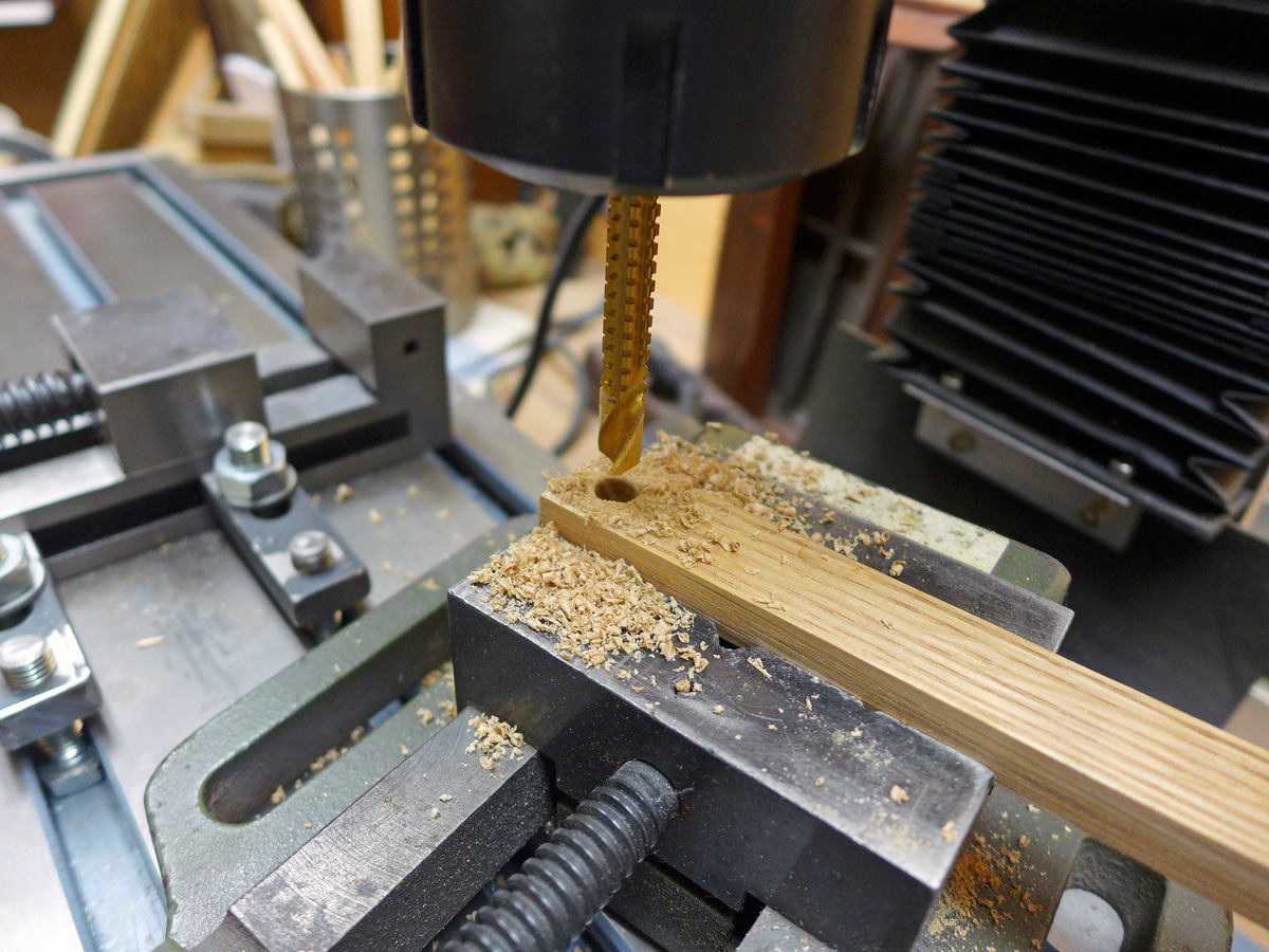

nach etwas Unlust meinerseits geht es jetzt mit dem Bootsständer weiter. Diese Leisten aus Eiche sind wirklich schweinehart: Freihand wird das nix. Der Bohrer zieht sich in das Holz rein und die Leiste ist danach fürs Feuer. Dazu sind Eichenleisten einfach zu teuer also bohre ich ganz vorsichtig in drei Durchgängen mit wenig Vorschub: 3, 5 und zum Schluss 8 mm an den Enden für die Rundstäbe.
Ständer Eiche #1.jpg (357.24 KiB) 7907 mal betrachtet
Ständer Eiche #2.jpg (403.78 KiB) 7907 mal betrachtet
Jetzt wird an dem harten Holz geschliffen!
Bis später....

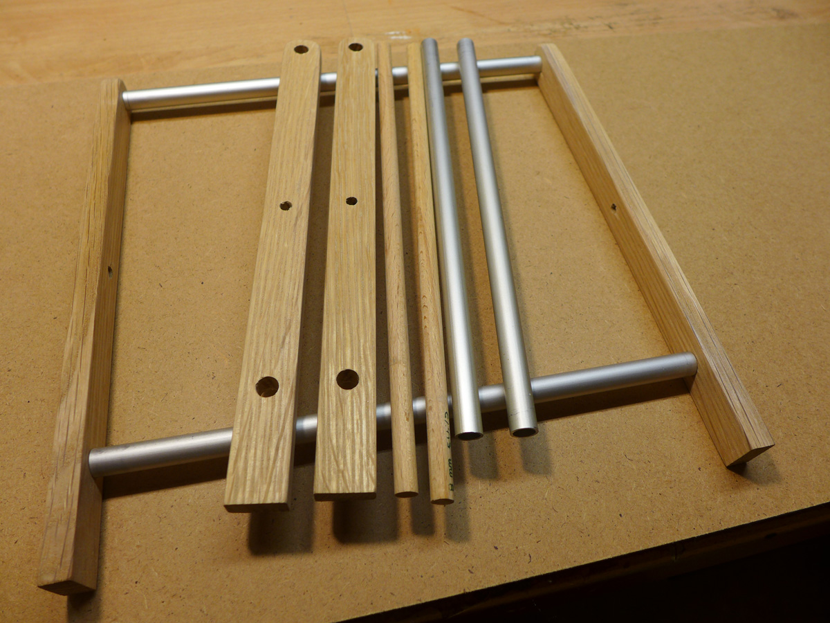

Ich glaube, jetzt könnt ihr schon fast erkennen was aus dem Holz und den Rohren so langsam werden könnte:
Ständer Eiche #3.jpg (368.51 KiB) 7871 mal betrachtet
Classic
Beiträge: 127
Wohnort: Bad Schwartau
Beitrag von Classic »
Moin Moin Uwe,
du hast sogar an die Schmiege für die Standfläche gedacht.
Ich finde die erste Version gut,weil die ist authentisch . ;)
Einen winterlichen Gruß
