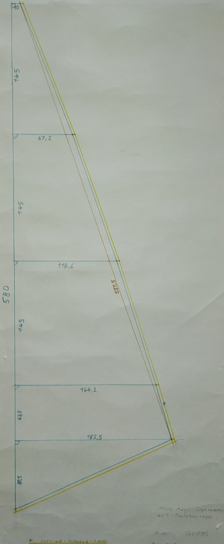

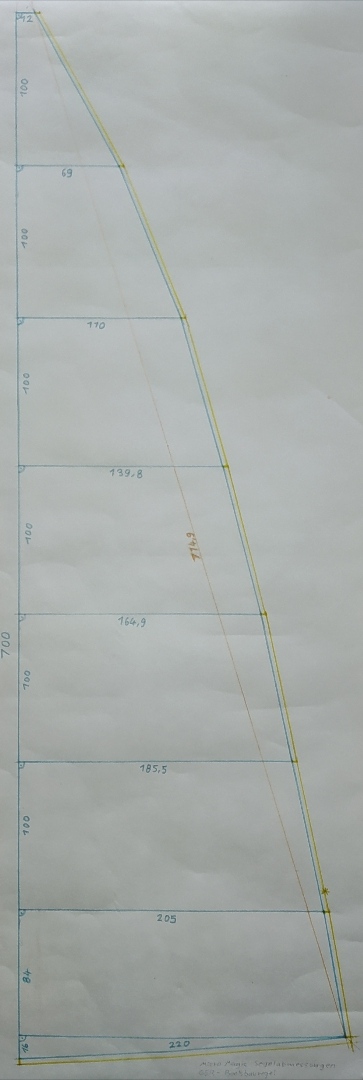

Nun ich bin immer noch der Alte, auch vom Jahrgang her.
Deshalb schätze ich PDF/ ZIP DATEIN & ✏️ , Radiergummi, Fineliner, Dreiecke, Linial, Zeichenkarton etc.
Habe dies hier mal fertig gezeichnet.
Mir hat's Spaß gemacht.
Hoffe sehr alle Maße stimmen.
Stimmen Maße nicht, dann doch wohl PDF/ZIP Dateien.
Moin Gerd,
komplett selber zeichnen ist natürlich auch ein guter Weg.
Ich habe die Maße nicht alle nachgeprüft, das hast du sicher sorgfältig gemacht, aber ich würde empfehlen, die Toleranz nach den Regeln mit umlaufend 2mm anzubringen.

Moin Ralf,
2mm Rahmen, ist aber die aller leichteste Übung.
Ja habe mal meine sehr alten Graupner Segel drüber gehalten.
Da sind Unterschiede vor handen.
PDF Thomas Maße stimmen. Ich habe mich bei deinen u. Thomas Maße orientiert.
Ich würde es auch gut finden, jeder macht es für sich, schaut im Spiegel, ob es gerecht findet, gegen über seine Mitsegler bei RL Regatten.
