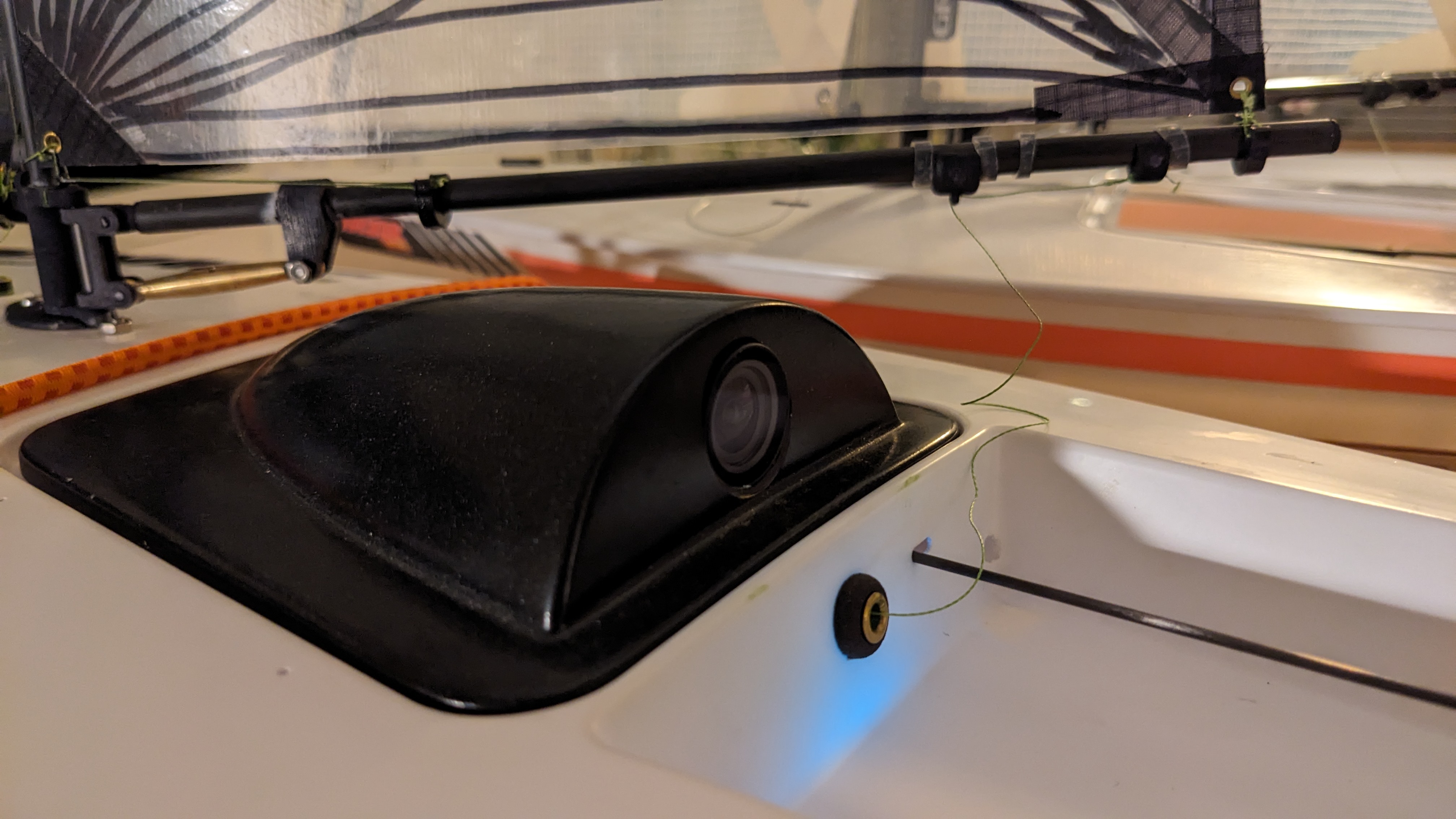

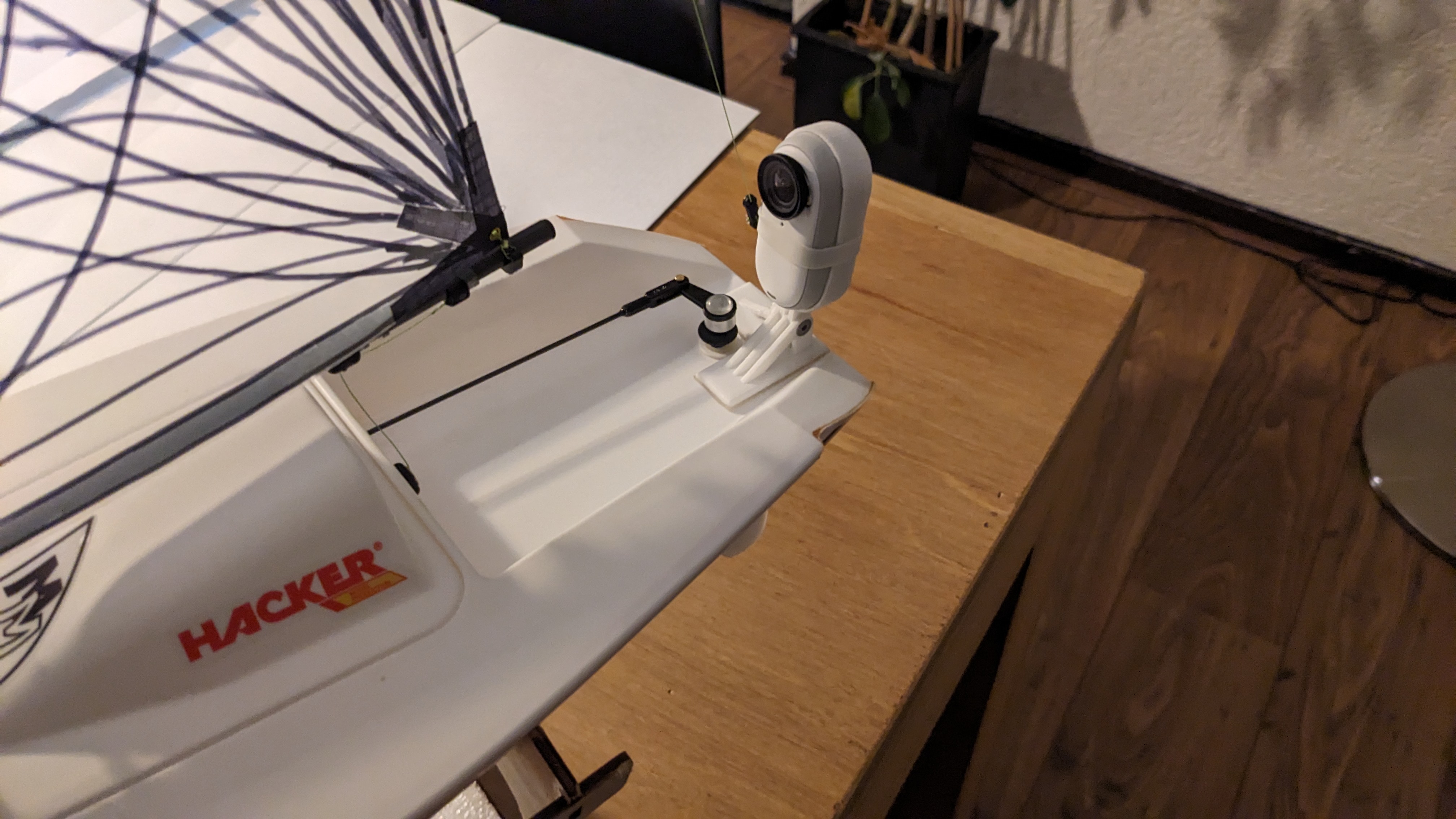

Martin, du hast mich dazu inspiriert, die Videoaufnahme mit dem Micromagic auszuprobieren. Ich werde zwei Konfigurationen ausprobieren: mit einer Kamera unter einer „klassischen“ Haube, die nach hinten zeigt, und mit einer Kamera auf der Rückseite, die nach vorne zeigt. Morgen werde ich es versuchen.

Hallo Geert,
das sieht sehr gut aus.
Kamera Insta Go 3 ??
Bin gespannt auf die Ergebnisse!

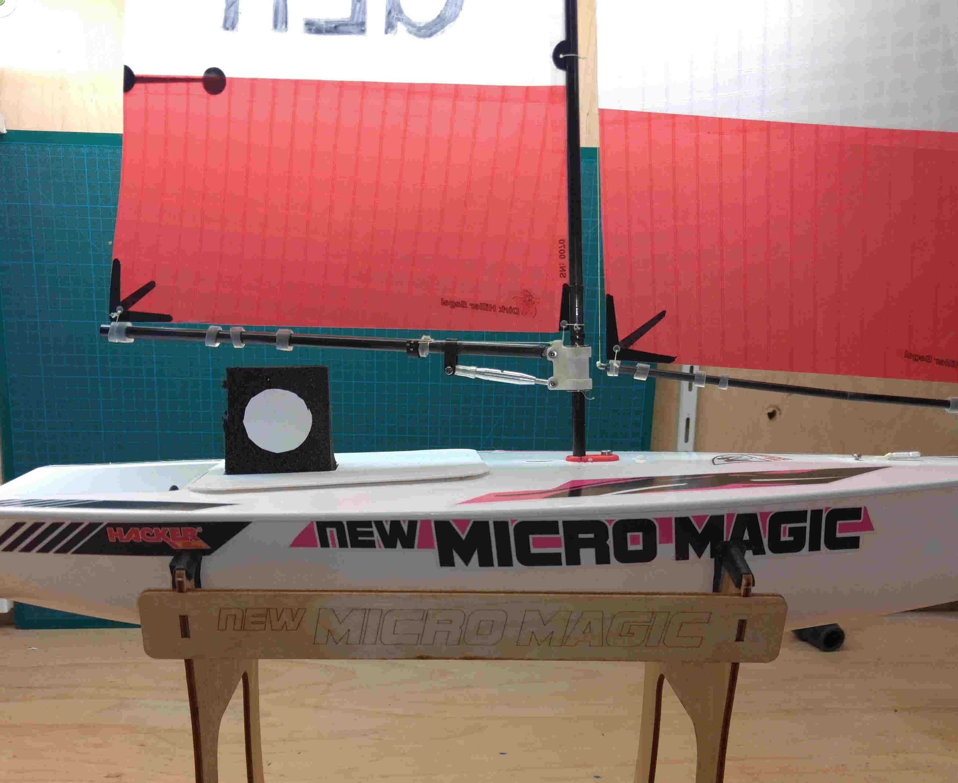

Eine Insta 360 One X2 wird mit gewissen Modifikationen in eine MM reinpassen!
Zum Test baute ich einen „Schaumstoff – Dummy“.

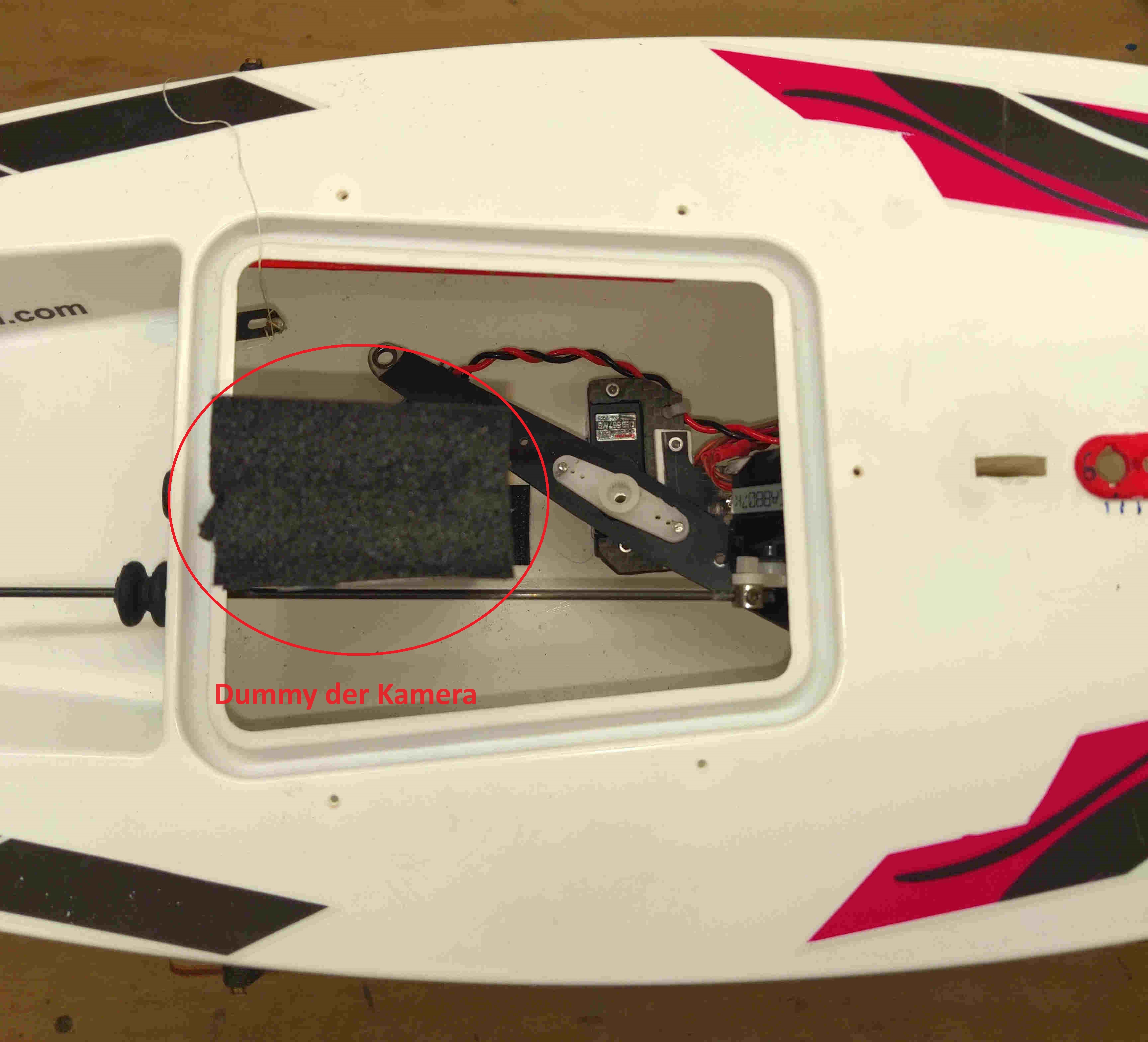

Draufblick:
In der MM "MMI" ist der "alte" schon gegen den neuen RC - Einbau ausgetauscht.
Der Platz reicht für die Insta Kamera aus.
Die Großschot muss bei Kameranutzung anders geführt werden - machbar.

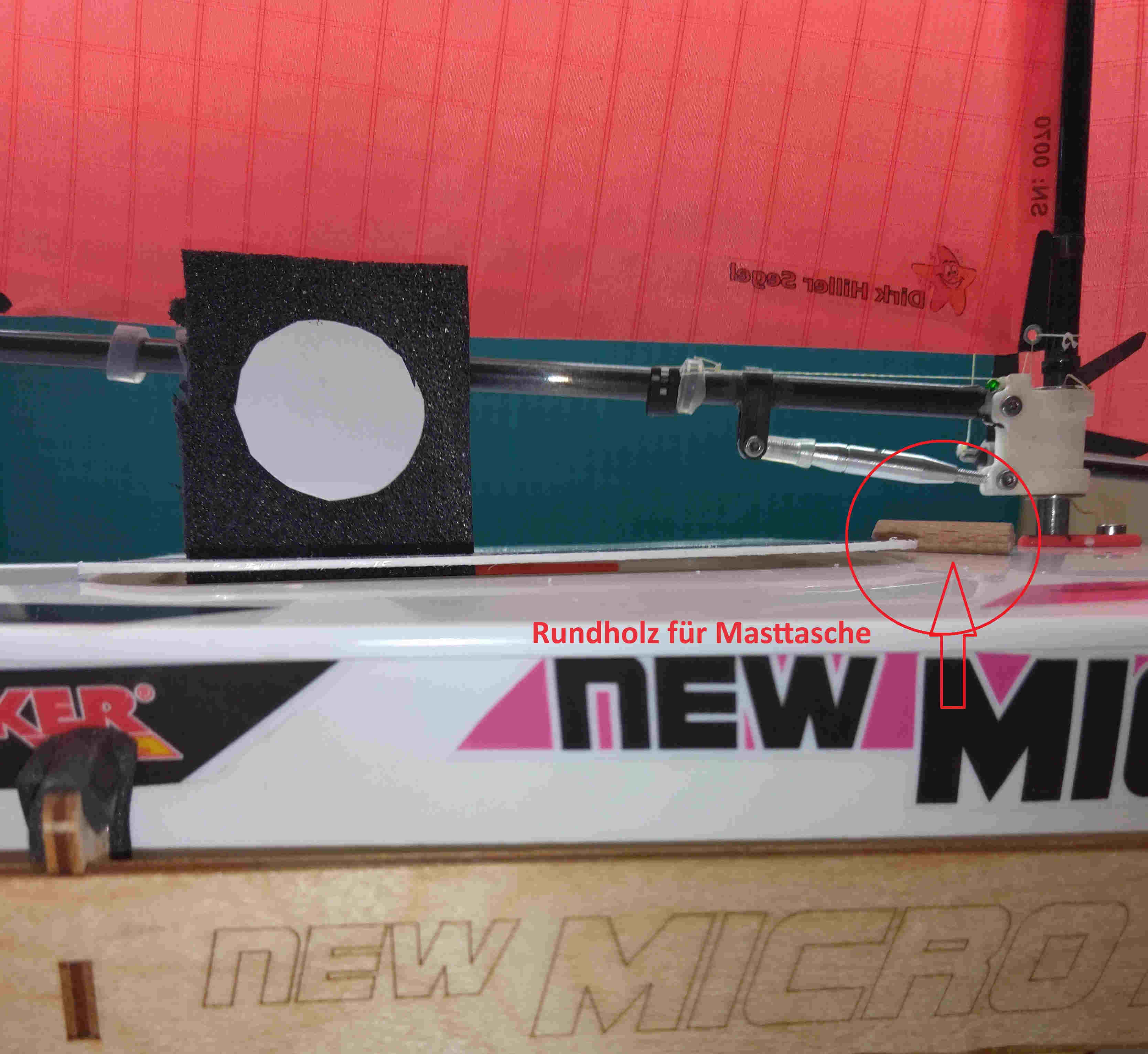

Kamerahöhe:
Aus einem einfachen Deckel anstelle der Haube ragt die Kamera hervor und der Abstand des Riggs muss daher bei Kameranutzung erhöht werden – machbar. Dazu wird dann (vorübergehend) ein Rundstab in die Masttasche gesteckt.
Ergebnis
Passt!

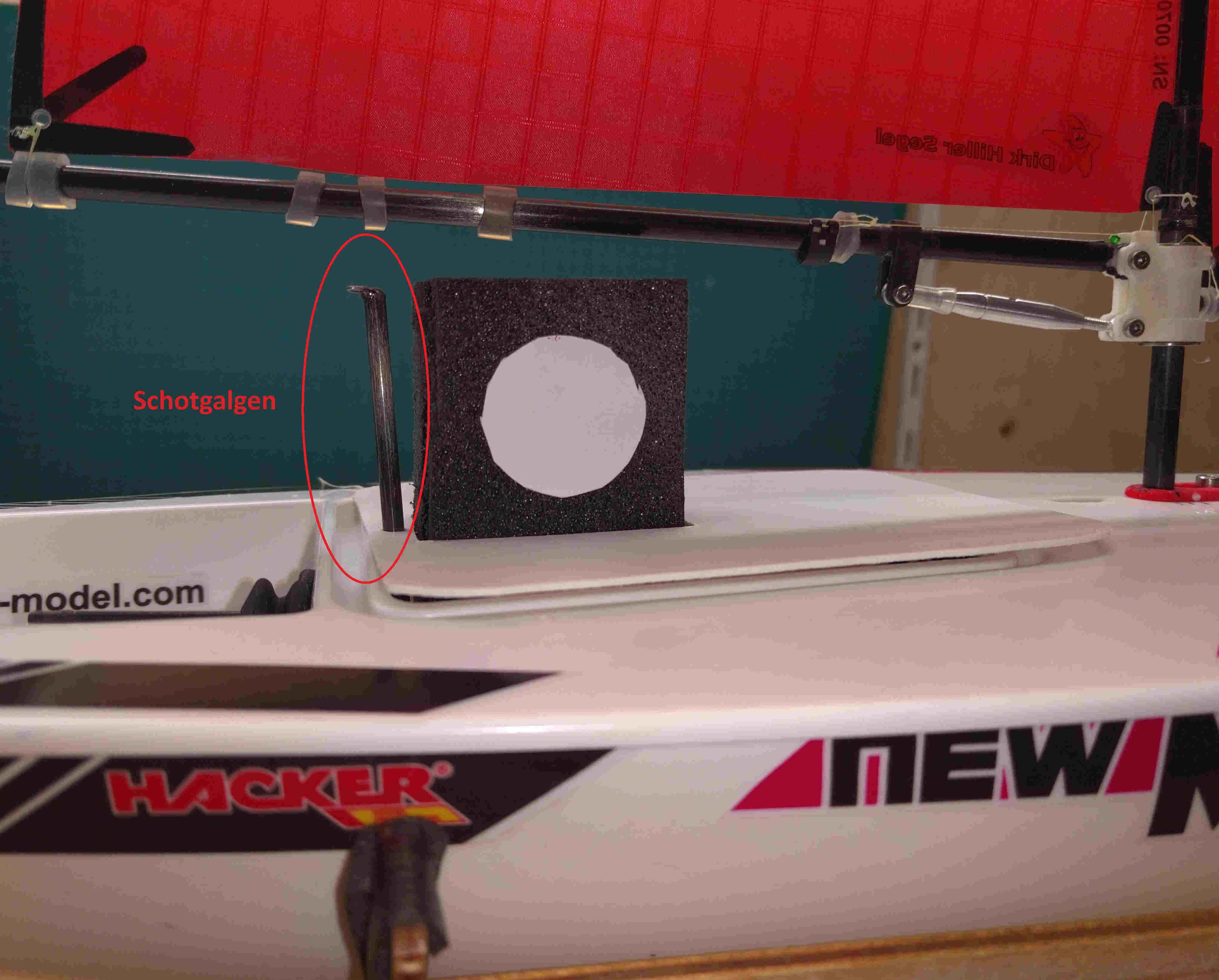

Schot wird für die Kameranutzung durch eine seitlich verlegte, zusätzliche Schotdurchführung und den Schotgalgen geführt.
Detail der Schotführung
