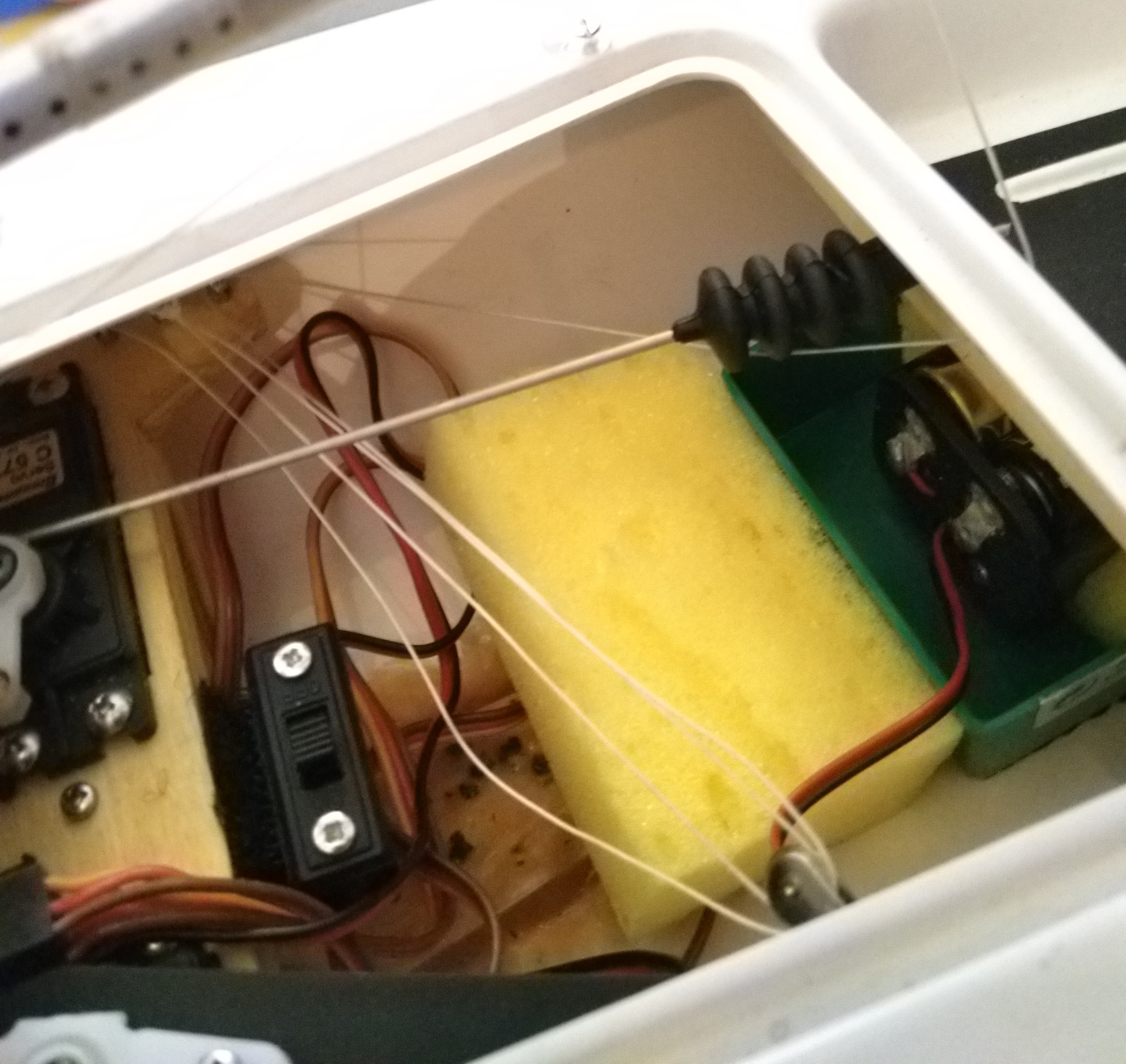

So der Urlaub hat begonnen. Ich habe es leider zeitlich nicht mehr geschafft ein Röhrchen an die Decksdurchführung der Vorsegelschot anzubringen.
Von innen sieht mein Boot jetzt wie folgt aus.
Die alte Akkukiste ist wieder eingebaut lässt sich aber jetzt einfach nach hinten unter die Plicht schieben. Links wo sie Kabel verschwinden hängt der Empfänger am Kielkasten. Ich hoffe der Schwamm kommt mit den Mengen Wasser klar die über die Fokschot reinkommen.
Sobald die erste Testfahrt stattgefunden hat melde ich mich wieder.
Liebe Grüße und danke an eure schnellen und ausführlichen Antworten
Lukas

Schau im Baumarkt mal nach sog. Saugschwämmen. Die sind trocken hart wie Stein (lassen sich dadurch leicht in handliche Stücke sägen), und werden bei Wasseraufnahme erst weich. Die Dinger saugen mindestens so gut wie ein Tampon. Ein normaler Schwamm, wie auf Deinem Foto zu sehen., kann nicht sehr viel Wasser aufnehmen. Da sind Tampon oder Saugschwamm die deutlich besseren Alternativen.
Gruß aus Teltow
Achim
Re: Nordseetauglicher Micro Magic
guter Hinweis Achim! Ich wusste nicht, wie die Dinger richtig heißen. Das auf meinem Bild ist so ein Saugschwamm. Ist trocken komplett hart und nimmt richtig viel Wasser auf.
Grüße an den Wannsee!

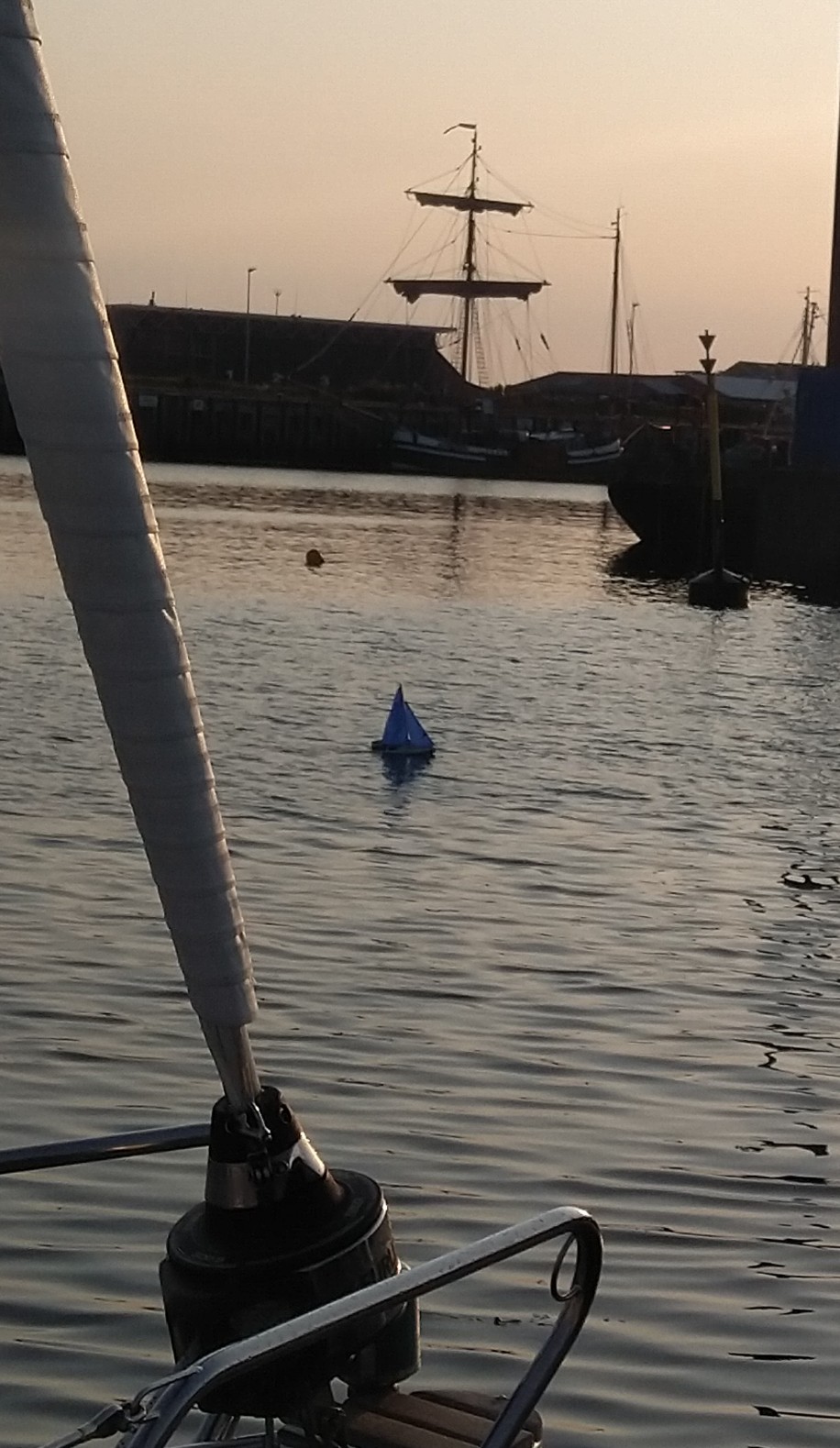

In den letzten Tagen musste die MM mehrfach ins Salzwasser. Dabei waren die ersten Male eindeutig zu viel Wind aber es hat trotzdem enorm viel Spaß gemacht. Um so ironischer ist es, dass ausgerechnet auf Helgoland der erste Segelturn heute war, wo so wenig Wind war, dass ich auch mal ein Bild schießen konnte.
Es war jedesmal, obwohl ab und zu kurzfristig nur der Mast raus schaute, wenig Wasser im Boot.

Hallo Lukas,
Klasse Foto :D .
Du hast die richtige Einstellung :!: .
Die MM ist hochseetauglich.
Bei halben Wind surft sie die Wellen, nur so runter.
Wenn du nur den Baukastenkiel hast, dann mit Minisegel.
D- oder sogar E-Rigg Segel.
Altes Forum, Thomas Dreyer u. viele andere Experten haben Segelschnitte entwickelt.
Ich hatte oft mit D-Riggsegel, Surferlebnisse.
Nach der Kieler Woche, Nordseewoche u. sogar auf Sardinien.
Wasser wird bei stürmischen Winden, immer etwas drin sein. Schwamm, hilft, gut 8-) .
Trotzdem, immer nach einer kurzen Zeit prüfen, wieviel Wasser drin ist ;) .
