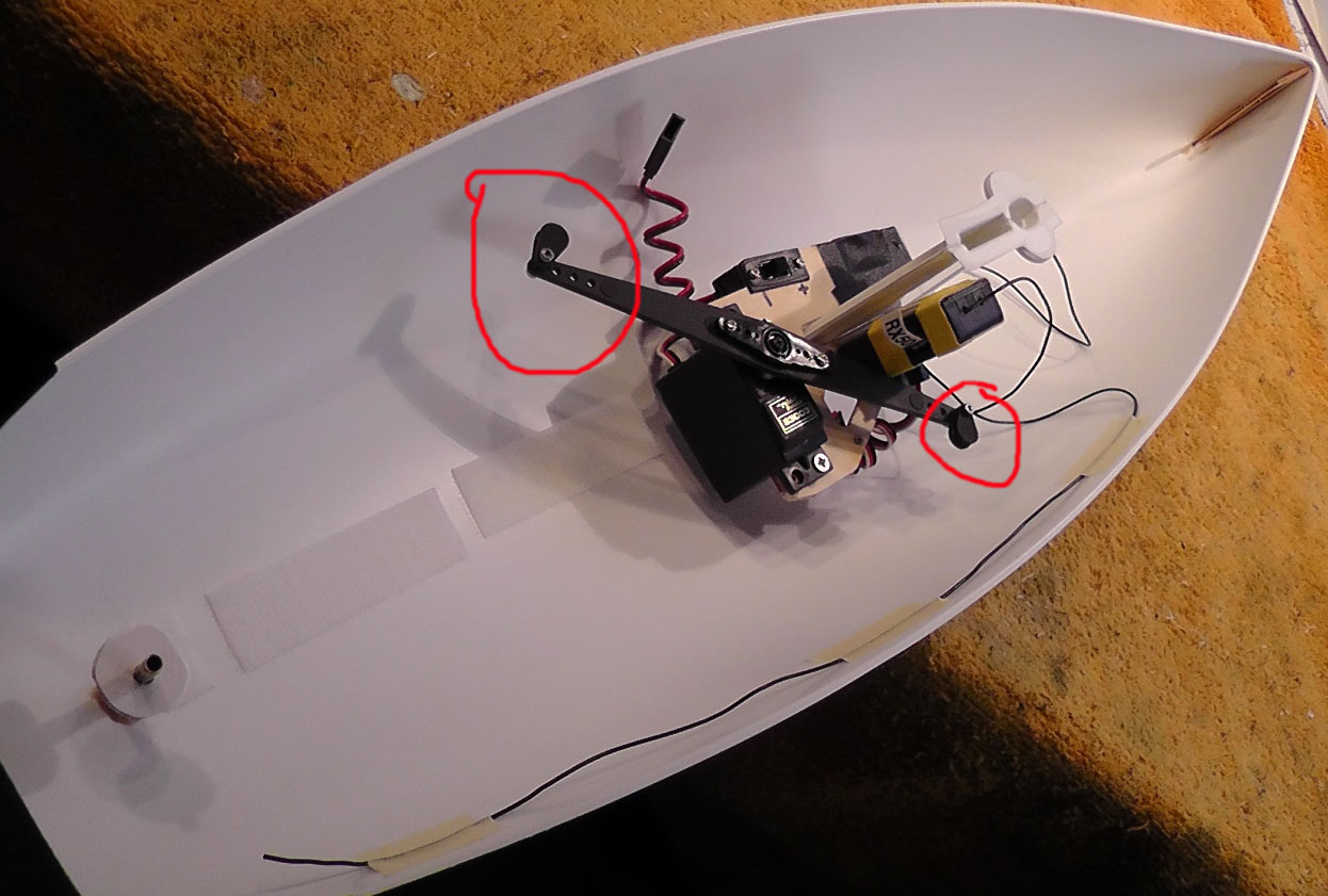

So bitte, jetzt geht es.
Diese Rot markierten Teile liegen definitiv nicht bei.
Muss man das jetzt anders bauen? Ich habe nichts vergleichbares dabei.

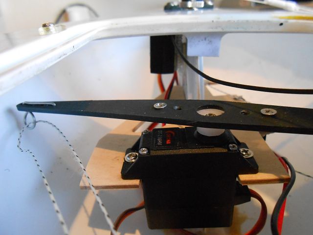

Hallo Andreas,
Auch wenn es gleich nur so hagelt von Kritik, ich habe in zwei Booten mal ein Draht gebogen.
Einfach ein Öse biegen und dann passend zu den Bohrungen Anwinkeln. Wichtig ist nur eines, die Rolle oder Draht sitzt rechts außen und links innen im dritten Loch.
Die Umlenk-Rollen kann man aber auch bei verschieden Shops auch online nachbestellen.

Hallo Janosch,
die Antwort vom Hersteller erstaunt ein wenig, liest man doch in der Beschreibung des Bausatzes: "Die Micromagic Tuningversion ist ein Bausatz. Dank der präzise vorgefertigten Teile ist der Zusammenbau schnell und unkompliziert möglich".
Mit der aktuell offensichtlich beigepackten "Bauanleitung" und unvollständigem Material wird es allerdings leider etwas schwieriger.
Wie schon geschrieben hoffe ich, dass die verschiedenen Infos auf den Webseiten weiterhelfen.
Das die MM kein reines Anfängermodell ist, kann man so stehen lassen, denn die Segeleigenschaften sind durchaus anspruchsvoll. Kann man aber, wie der Hersteller richtig schreibt, durchaus positiv als Anreiz betrachten.
Und zum Thema "Rollenblöcke" in der Schotführung muss man anmerken, dass diese nicht unbedingt die beste Lösung sind. Je nach verwendeter Schnurstärke hat man da schnell Probleme. Die Schnur kann sich gerne mal zwischen Rolle und Block festsetzen. Und einen leichteren Durchlauf der Schnur erhält man auch nicht automatisch, da ist sauberes Entgraten der Teile und sorgfältiger Zusammenbau zwecks gewünschtem Leichtlauf fällig. Daher ist die von Marcus gezeigte Lösung mit Metallbügeln durchaus gut. Natürlich sollte der Draht dann keine Spuren von Zangen (beim Biegen
) aufweisen, sondern eine glatte Oberfläche. Habe auch schon mal eine MM gesehen, bei der da Kunststoffringe verbaut waren. Auf Verschleiß muss man die ganze Schotführung und die Schot regelmäßig kontrollieren.
So habe ich das mal gemacht:
Verklebt ("vermufft") mit Uhu Plus (da gibt es aber evtl. bessere Kleber), und absichtlich sehr "dicke" und runde Klebstoffstellen, damit nichts spitzes oder hackeliges übersteht, was die Schotschnur "einfangen" könnte.

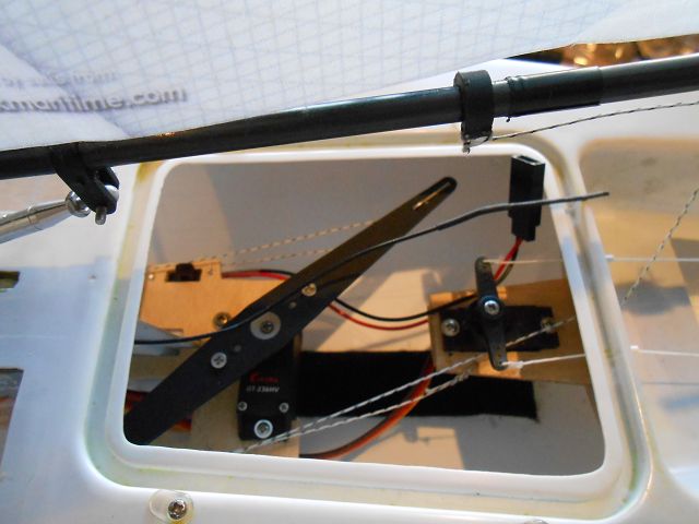

So weit so gut, langsam komme ich weiter.
Ich habe grade mal meine Funke getestet. Ich nutze eine Spektrum DXe 6 Kanal.
Jetzt stellt sich mir natürlich die Frage, welchen der 3 Servos steuere ich wie am besten an?
Hat vielleicht jemand mit dieser Funke Erfahrungen?
Auch hier bin ich für Tipps sehr Dankbar.

Hallo Janosch,
nach meiner Erfahrung fehlt eher selten etwas in den Baukästen. Es ist viel wahrscheinlicher, dass andere Teile, als in der Anleitung oder auf dem Plan dargestellt, in den Tütchen sind. Ruderanlenkung und Einschlagmuttern sind dafür typische Beispiele. Wenn der Stab vom Ruderservo zum Ruder fehlt, hast du wahrscheinlich zwei kleine Kunststoffröhrchen in irgendeinem Beutel. Dann baust du das Servo eben mittig und steuerst über zwei Seile. Das funktioniert auch. Die Blöcke für den Segelverstellarm liegen in Einzelteilen in einem Beutel. Die muss man erst zusammenbauen und übersieht sie deshalb gerne. Wenn du Wert darauf legst, kann ich die welche schicken, PN genügt. Ich würde aber besser eine der auf den Bildern dargestellten Lösungen mit einem Drahtauge nutzen (Bild 80 in meinem V2 Bericht zeigt noch ein weiteres Prinzip).
Am Besten probierst du am Tisch mal aus, wie sich die Schoten am wenigsten verhaken können. Ein paarmal Öffnen und Schließen, das Boot etwas bewegen ohne die Segelstellung zu ändern und schon bist du schlauer.
Eine normale Büroklammer als Ausgangsmaterial ist vielleicht etwas dünn. Vielleicht hast du ja eine dickere oder eine mit Kunststoffüberzug.
Die Funke belegen die meisten mit Segel auf dem linken Hebel, vorne geöffnet, hinten geschlossen, Ruder auf dem rechten Hebel rechts/ links. Bei meinen Funken sind das die Kanäle 2 und 3 im Fliegermodus.
