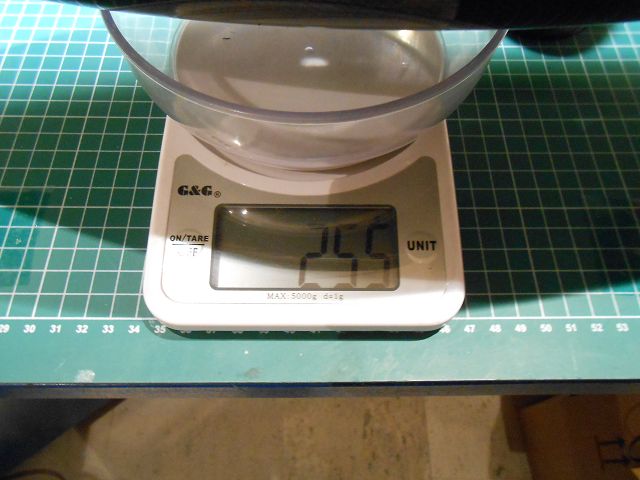

Wie bereits angekündigt ist die rMM Carbon gewogen worden.
Es handelt sich um die starke Version mit 1,5 mm Materialstärke.

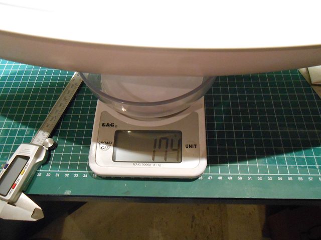

Im Vergleich habe ich eine Classic ebenfalls gewogen.

Der Unterschied von 81 Gramm ist zwar im ersten Augenblick "Groß", aber dafür können alle Verstärkungen weggelassen werden.
Wenn man noch einen Satz Carbon-Teile im inneren verwendet, wird das Gesamtgewicht nicht so hoch wie man denkt.
