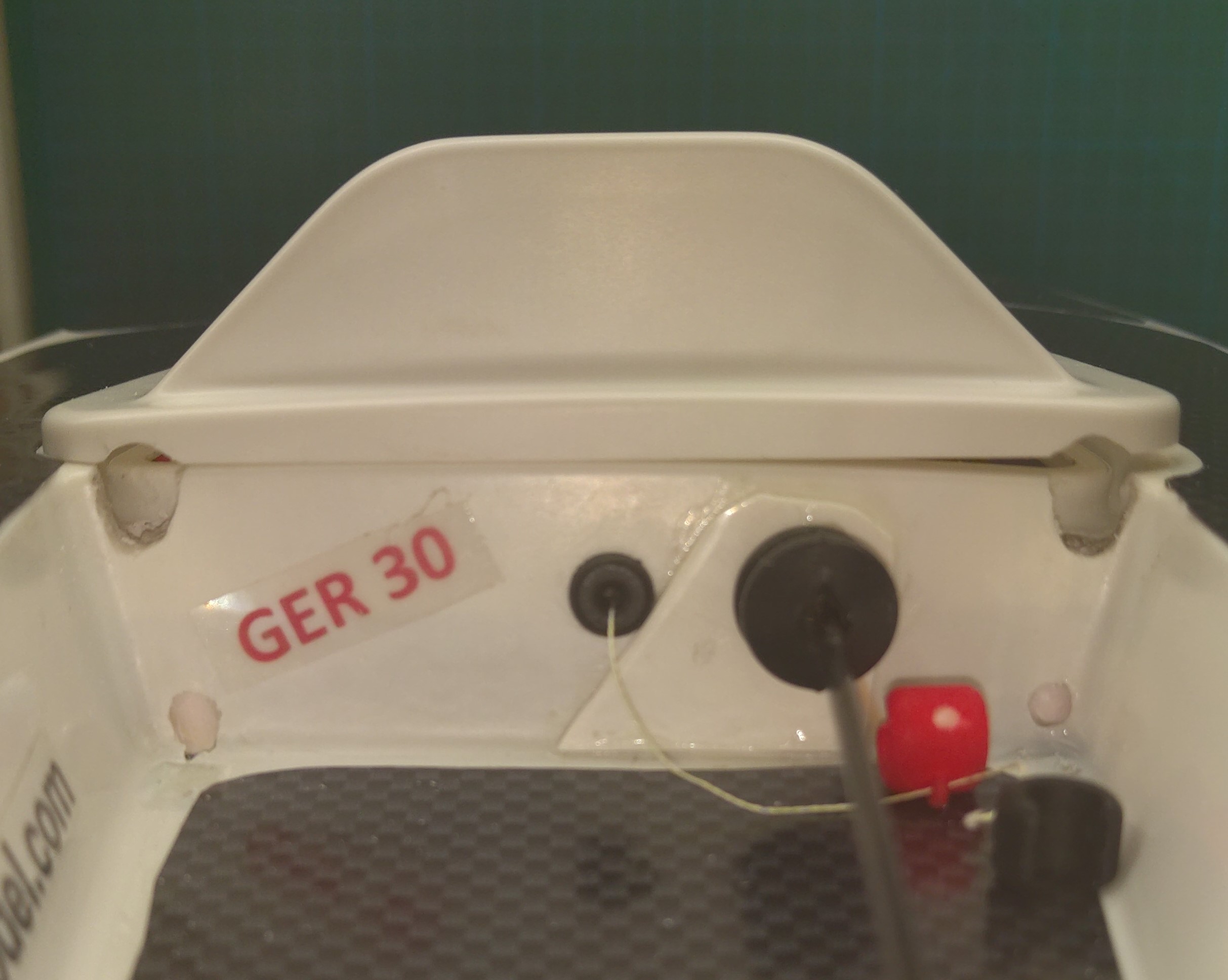

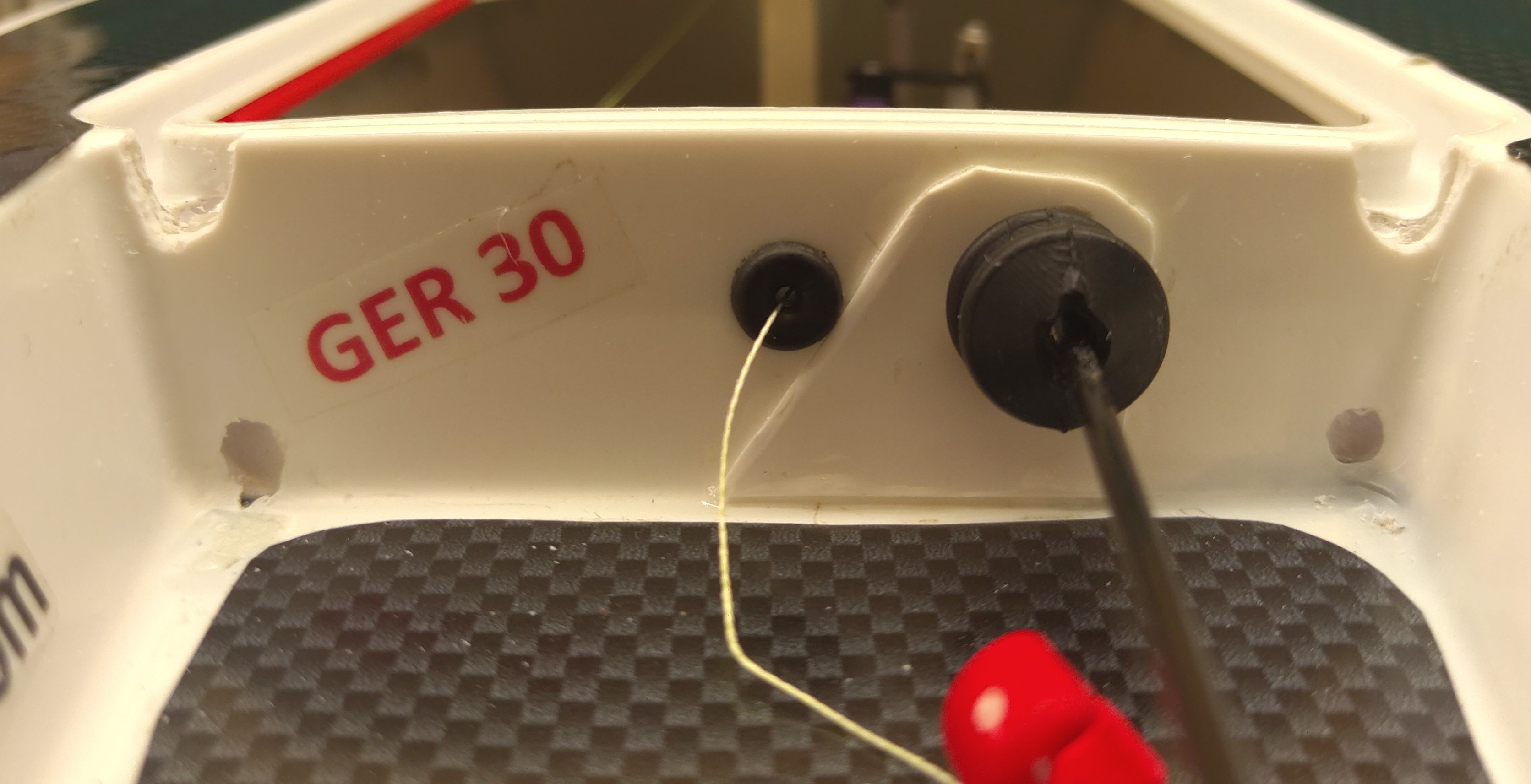

Die Ideen von Klaus und Udo waren ganz nach meinem Geschmack - nun musste die MM GER eine Attacke mit der Fräse über sich ergehen lassen...
Ich habe die beiden Öffnungen weiter aussen eingebracht.

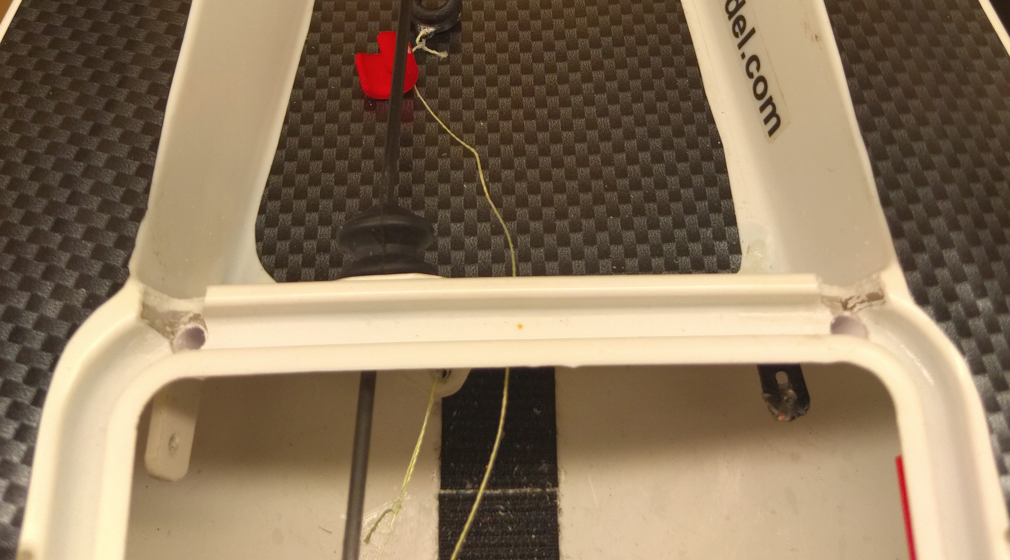

Und ergänzend noch zwei leichte Ausfräsungen an der Hinterkante des Haubendeckels vorgenommen, damit auch aus den "inneren" Bereich der Nut Wasser leicht abfließen kann.
Die "Entwässerungsanlage" der Haube sieht nun so aus
(Durchbrüche müssen noch verspachelt + geschliffen werden)
Die Abflußröhrchen können vermutlich bei zukünftigen Umbauten entfallen.
So sieht die hintere Kante der Haube aus

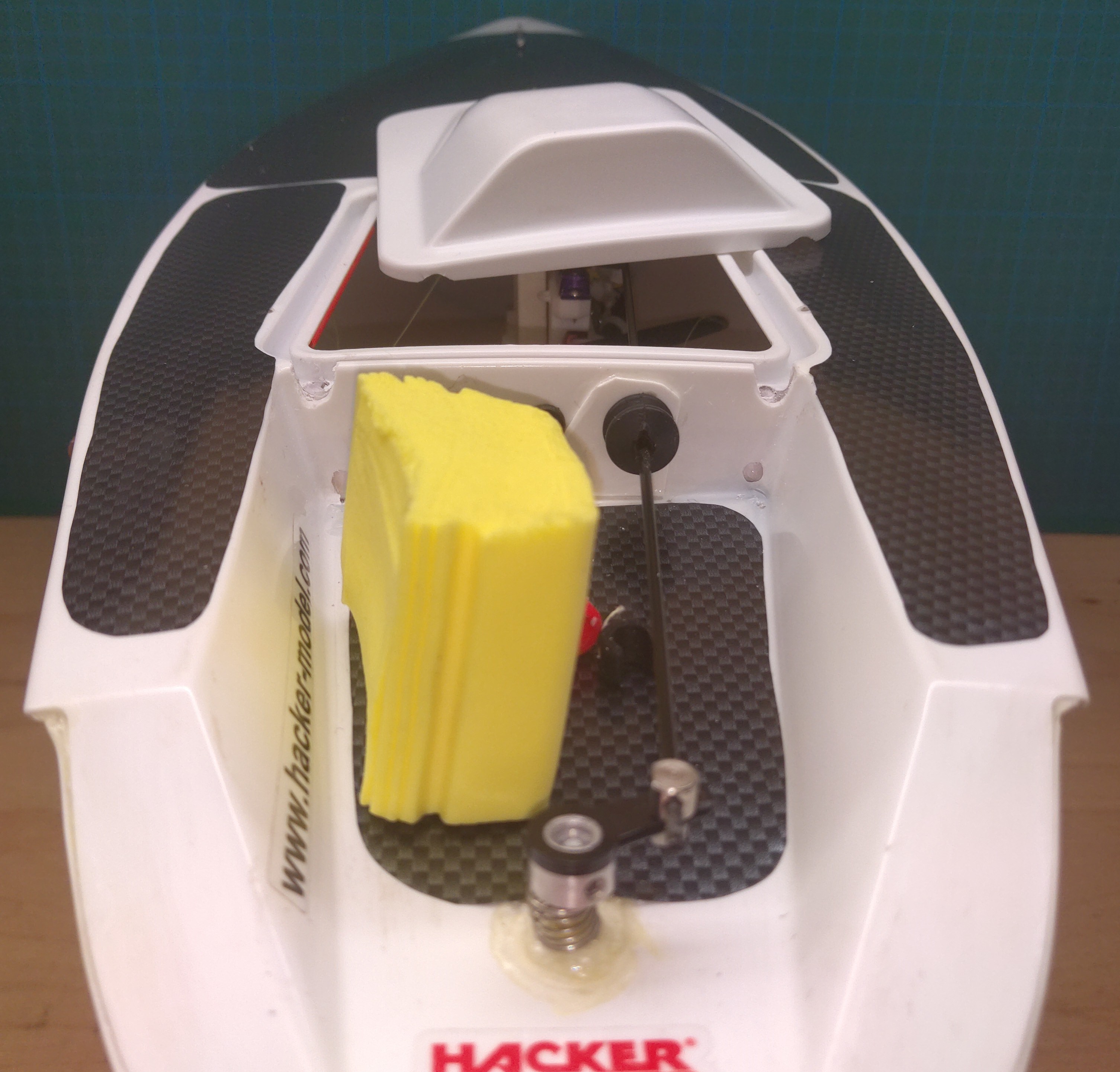

Und bei den hier besprochenen Modifikationen könnten im schlechtesten Falle ja doch unerwünschte Wasservorkommen im Boot entstehen.
Also habe ich mir einen "Dump Duster" Schwamm besorgt.
Der speichert erhebliche Wassermengen - man weiß ja nie... :shock:
