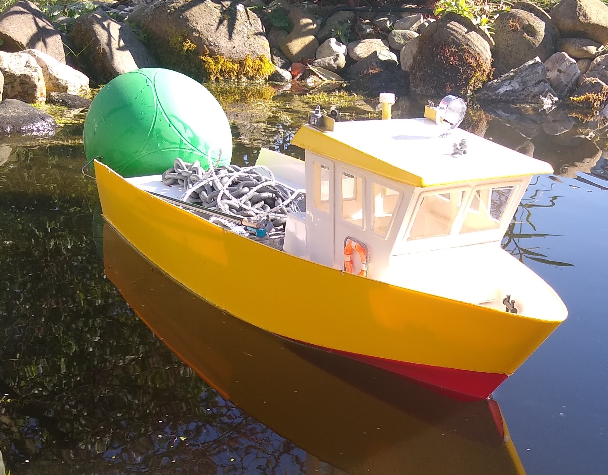

vor einigen Tagen landete aus dem Kofferraum von Marcos PKW eine kleine Sammlung restaurierungs- bzw. umbaubedürftiger Boote bei mir in der Werkstatt. Diverse Bauprojekte stehen nun an.
Das erste ist der hier beschriebene Umbau des Bojenleger "Paula IV" von Krick für einen Einsatz als Bojenausleger bei Regatten und als Bergeboot.
EDIT 14.04. Wie ich inzwischen gelernt habe, handelt es sich beim dem Modell um die "Paula III" von Krick.
Hier das Opfer für mein Projekt :D
Diese Paula IV ist für den Einsatz als schön gebautes Modellboot nicht so wirklich geeignet.
So war ein eher rabiater Umbau moralisch vertretbar....
Um auf dem Achterdeck den nötgen Platz für das Geschirr einer Boje zu haben, wurden die nötigen Änderungen in Angriff genommen.

Kurz vor den Ostertagen noch ein wenig Arbeit erledigt....
Damit man Boje, Leine und Kette (oder Grundgewicht) erfolgreich an die gewünschte Stelle auf dem Wasser bringt, verhindert diese einfache Sperre, dass die Teile vorzeitig vom Boot ins Wasser rutschen.
Um MM in Notlagen "einfangen" zu können, wird dieser Arm mit Haken hoffentlich nützlich sein.
Auf der Jagd :shock:
Kleine Funktionserklärung, falls jemand das System der Bojenauslegung noch nicht so genau kennengelernt hat:

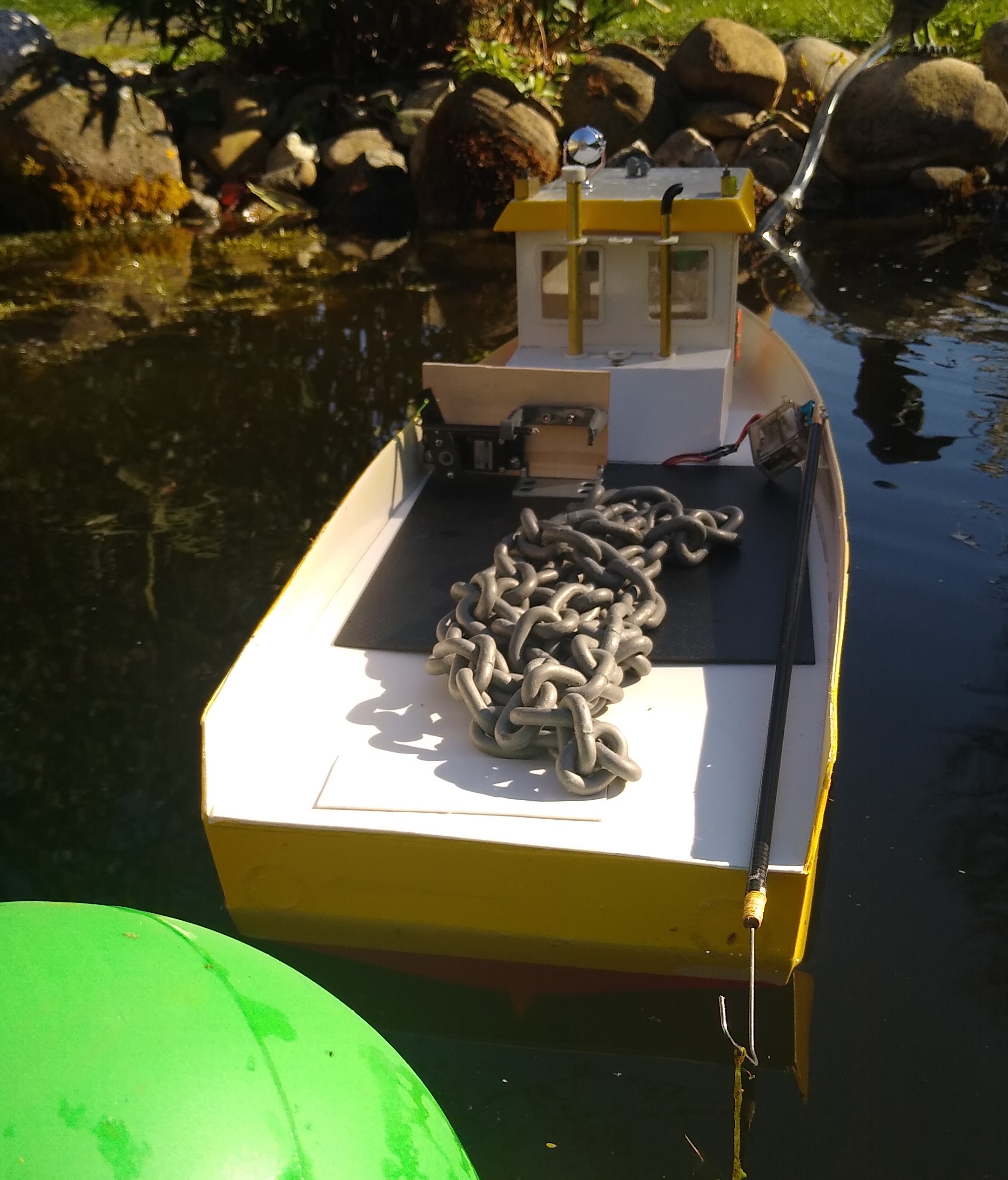

Es folgt nun demnächst ein Test von Schwimmlage, Stabilität, Belastbarkeit usw. auf dem Gartenteich, bevor der Umbau fortgesetzt wird und z. B. diese hier gezeigte Technik endgültig eingebaut wird.
Geplant ist dann noch eine schicke Beleuchtung und ein an die Funktion angepasstes Dekor. :o

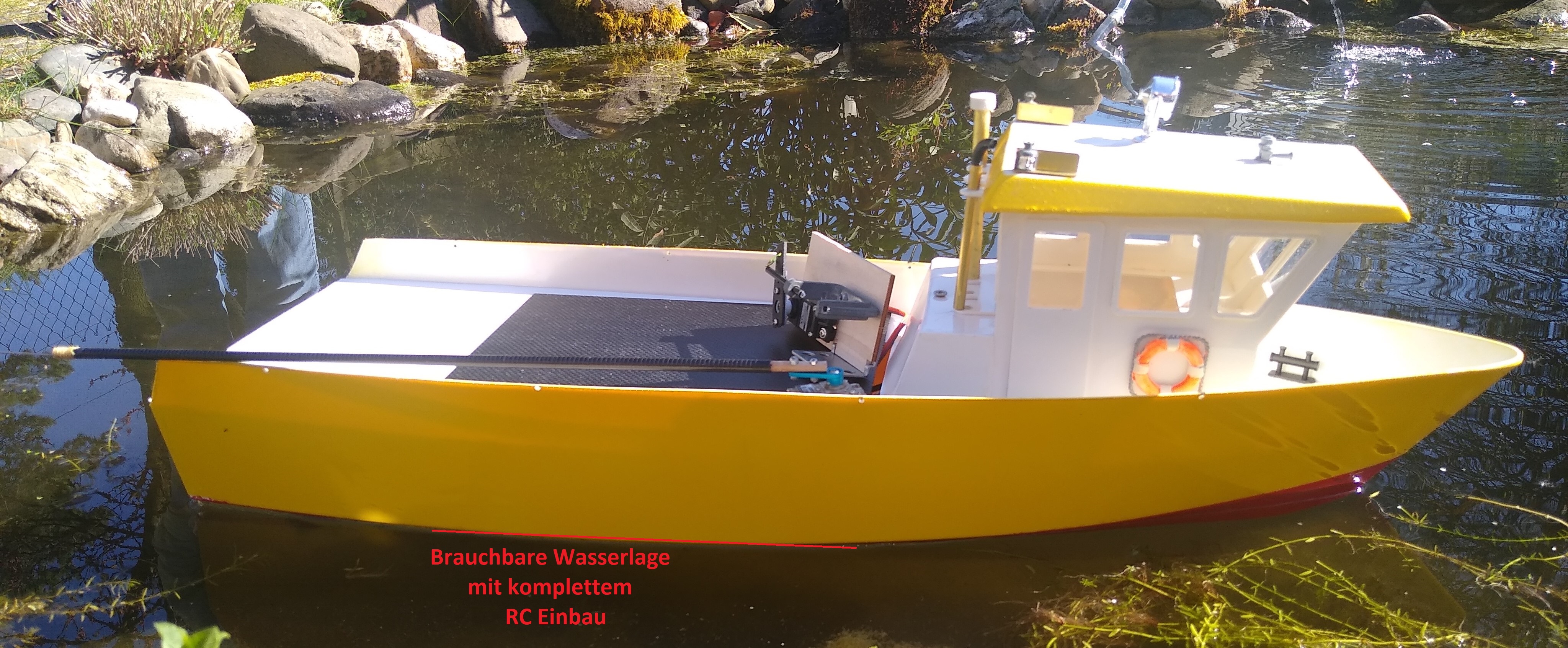

1. Schwerpunkt so tief wie möglich ins Boot! Mit der Deckslast wird die Fuhre ganz schön kippelig. Die Paula ist ein schönes Boot, hat aber durch den Aufbau und die Rumpfform da schon ein paar Nachteile.

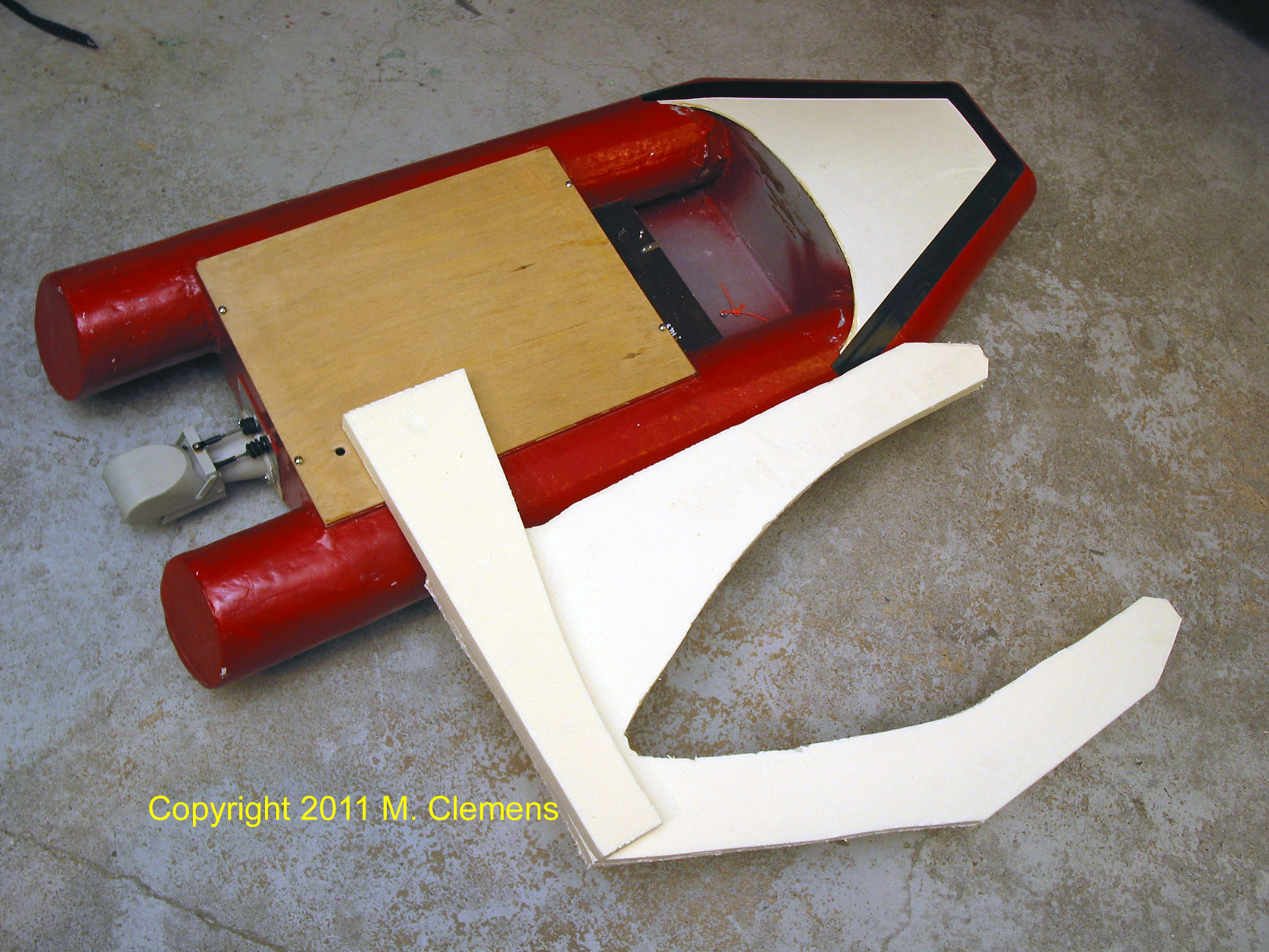

4. Schwenkarm: eine schöne Spielerei, aber auch nicht besonders stabil. Wenn, dann darf die Belastung durch das gefangene Boot nicht wirklich beim Servo ankommen. Ist sonst garantiert kaputt. Vorschlag: bau ein dünnes Rohr quer durchs Boot ein. Bei Bedarf steckst du auf der passenden Seite einen längeren Draht mit großem offenen Haken ein. Damit kannst du frei fahren und wenn du das Boot eingefangen hast, dann schiebst du ohne Probleme, weil die Last komplett auf den Rumpf von Paula geht. Noch besser wäre ein Bergerechen am Bug (Hydro-Marine).

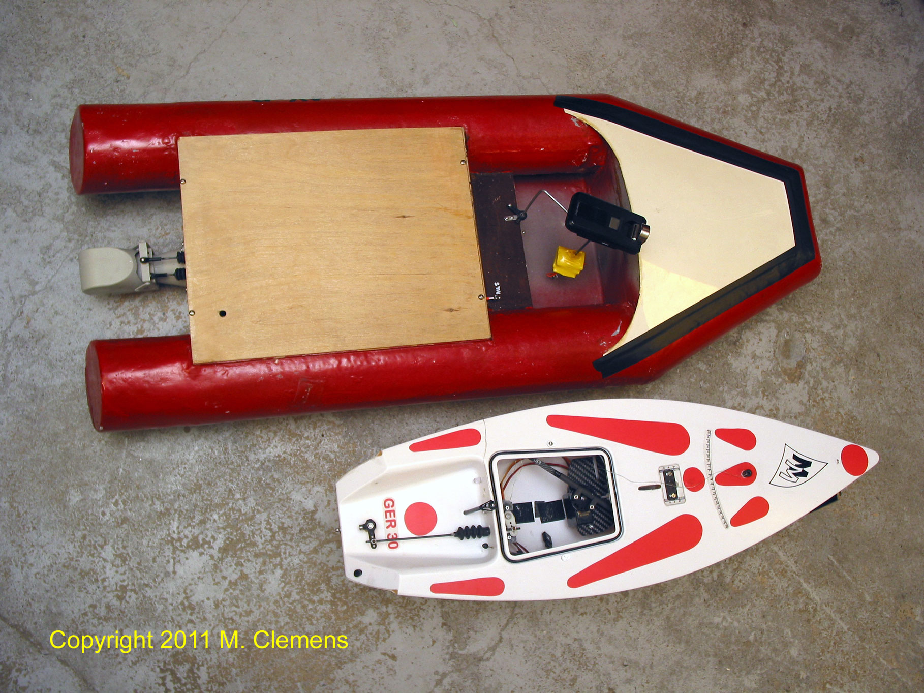

Vor vielen Jahren habe ich mal einen Anlauf zum Thema Bojenleger / Bootsbergung genommen – meinen Boots – Schubser. Der basierte auf einem Modell, welches ich von JoJo und Norbert übernommen hatte. Da war niedriger Schwerpunkt kein Thema, aber der Jetantrieb lieferte für die angepeilte Nutzung nicht genügend Power. Leider habe ich das Teil nicht aufbewahrt…

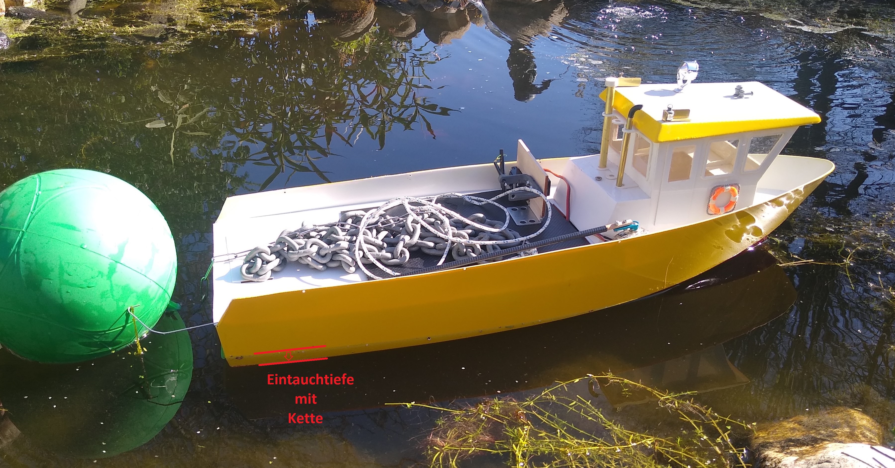

Deshalb habe ich inzwischen mal die Wasserlage geprüft. Hier Bilder davon. Es sieht m. E. nicht so schlecht aus.
Wasserlage mit dem kompletten RC Einbau
Wasserlage mit Kette an Bord

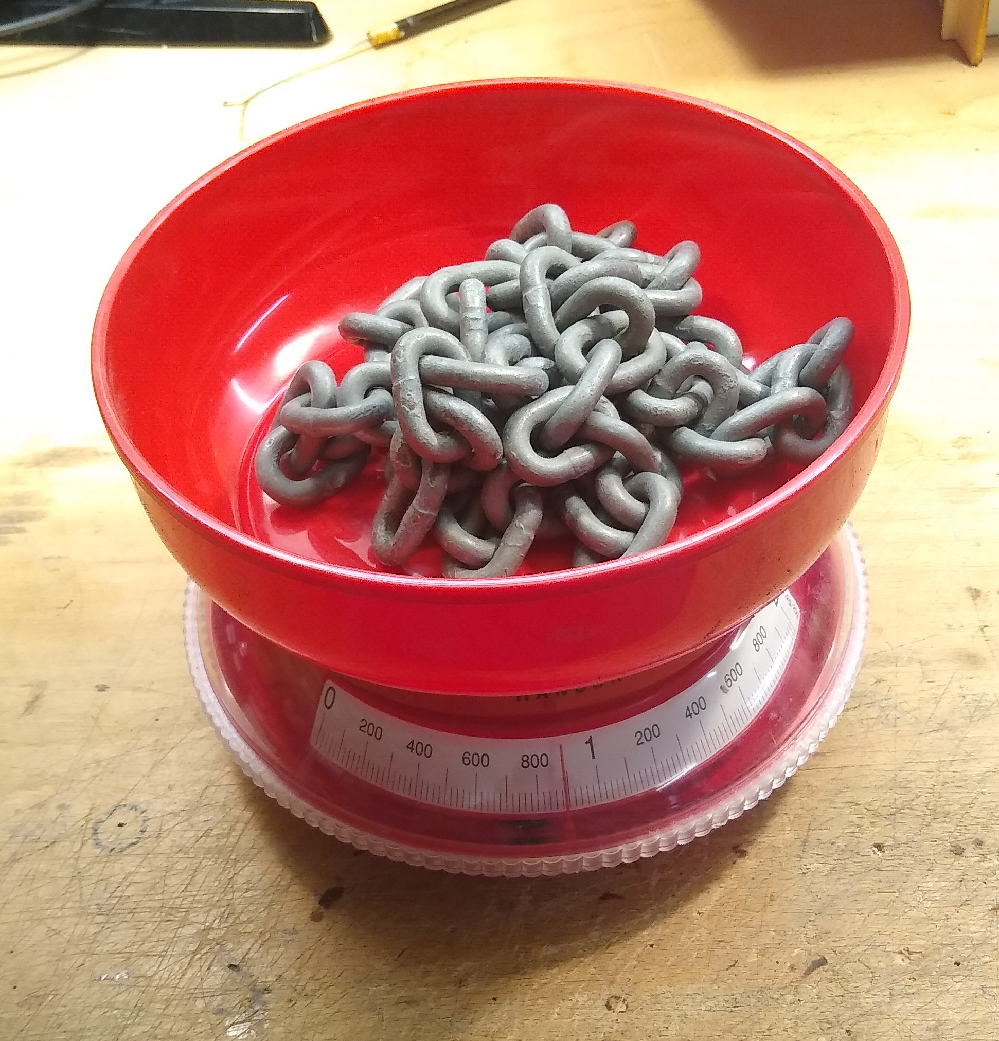

Dito, Unterschied Wasserlinie gekennzeichnet (Kette hier noch 1,4 kg schwer, was nicht nötig ist)
Bojenkette erleichtert

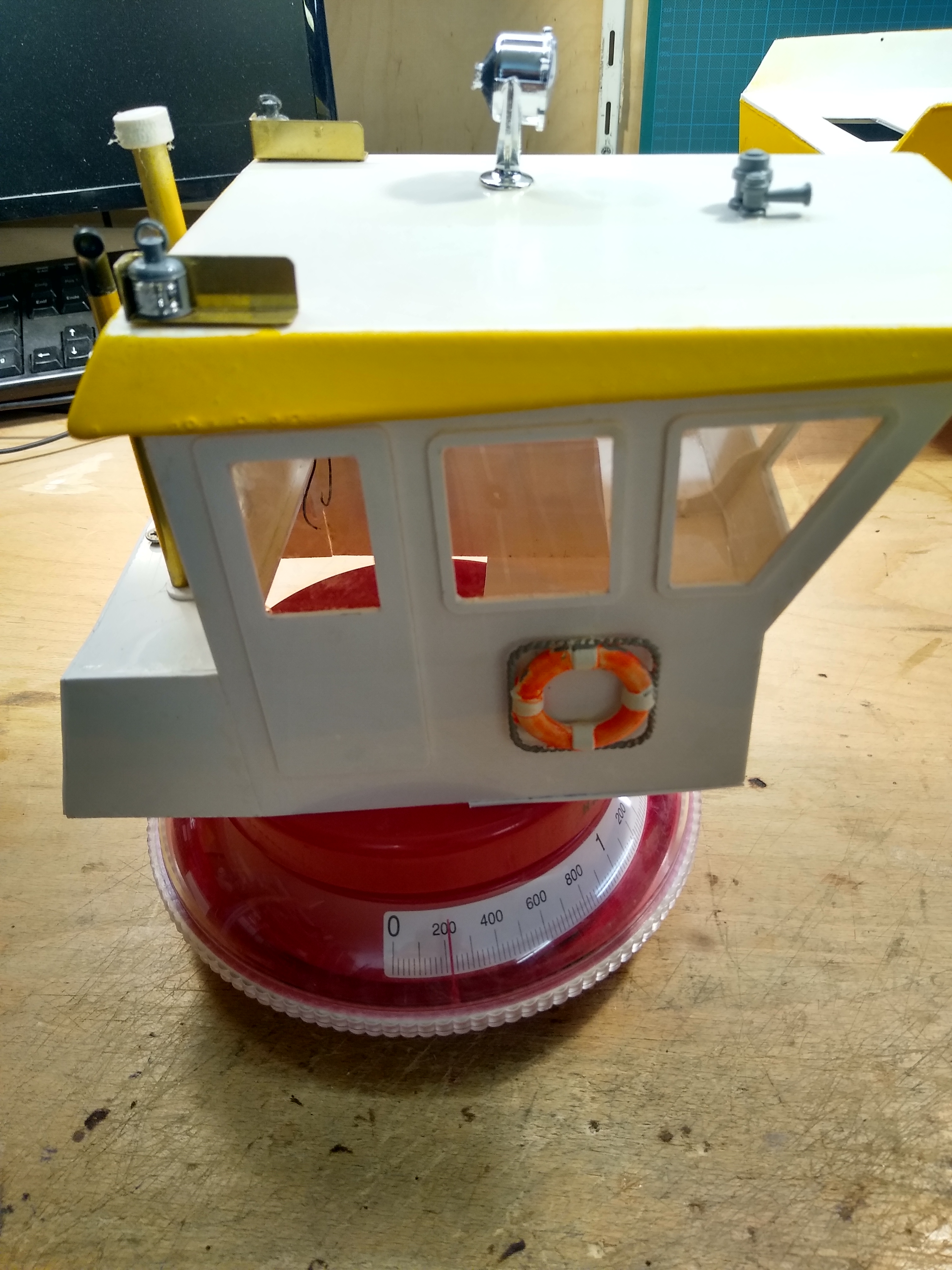

Gewicht Deckshaus mal nachgeprüft, man könnte das Schiff auch ohne diesen Aufbau fahren

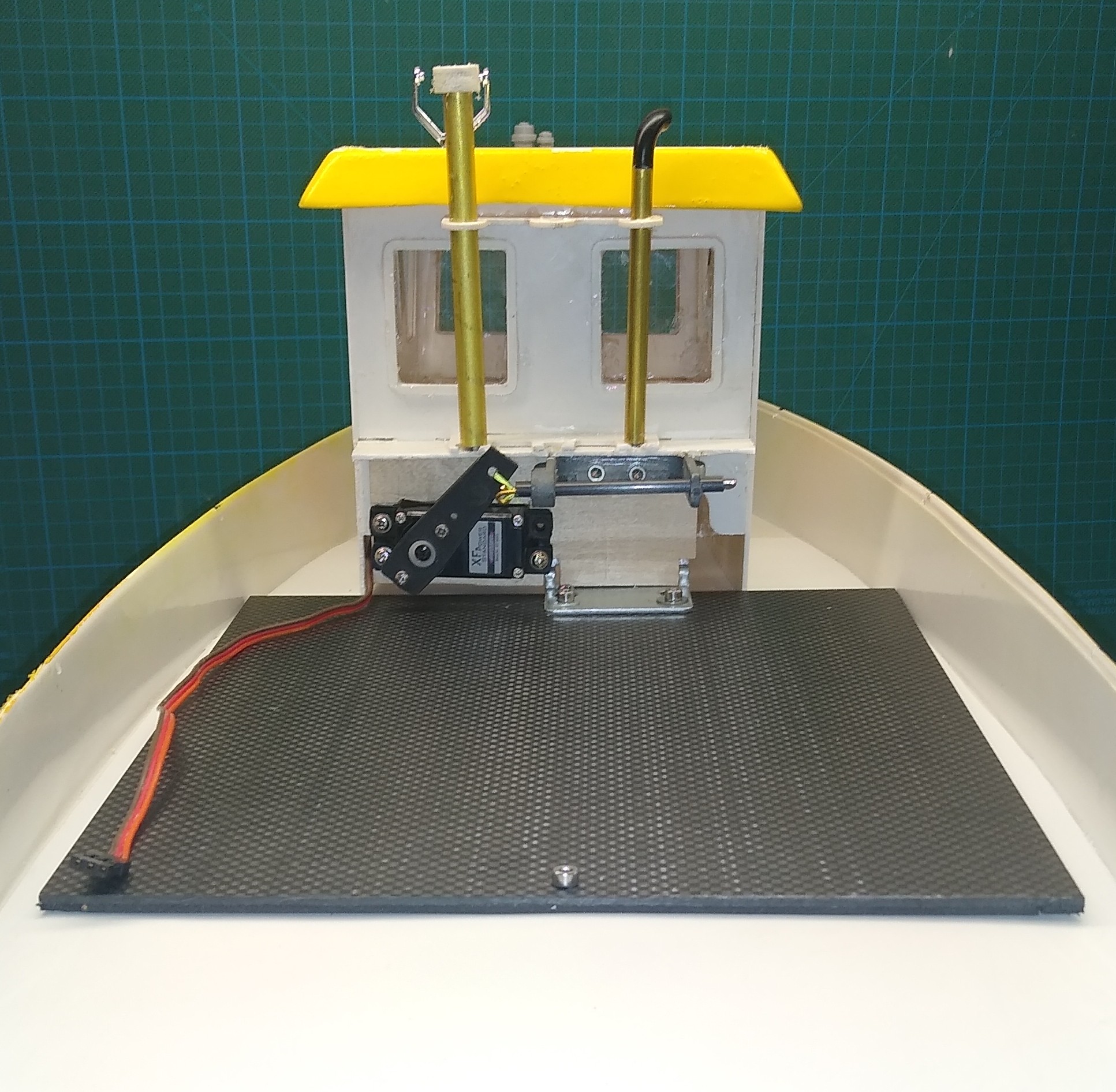

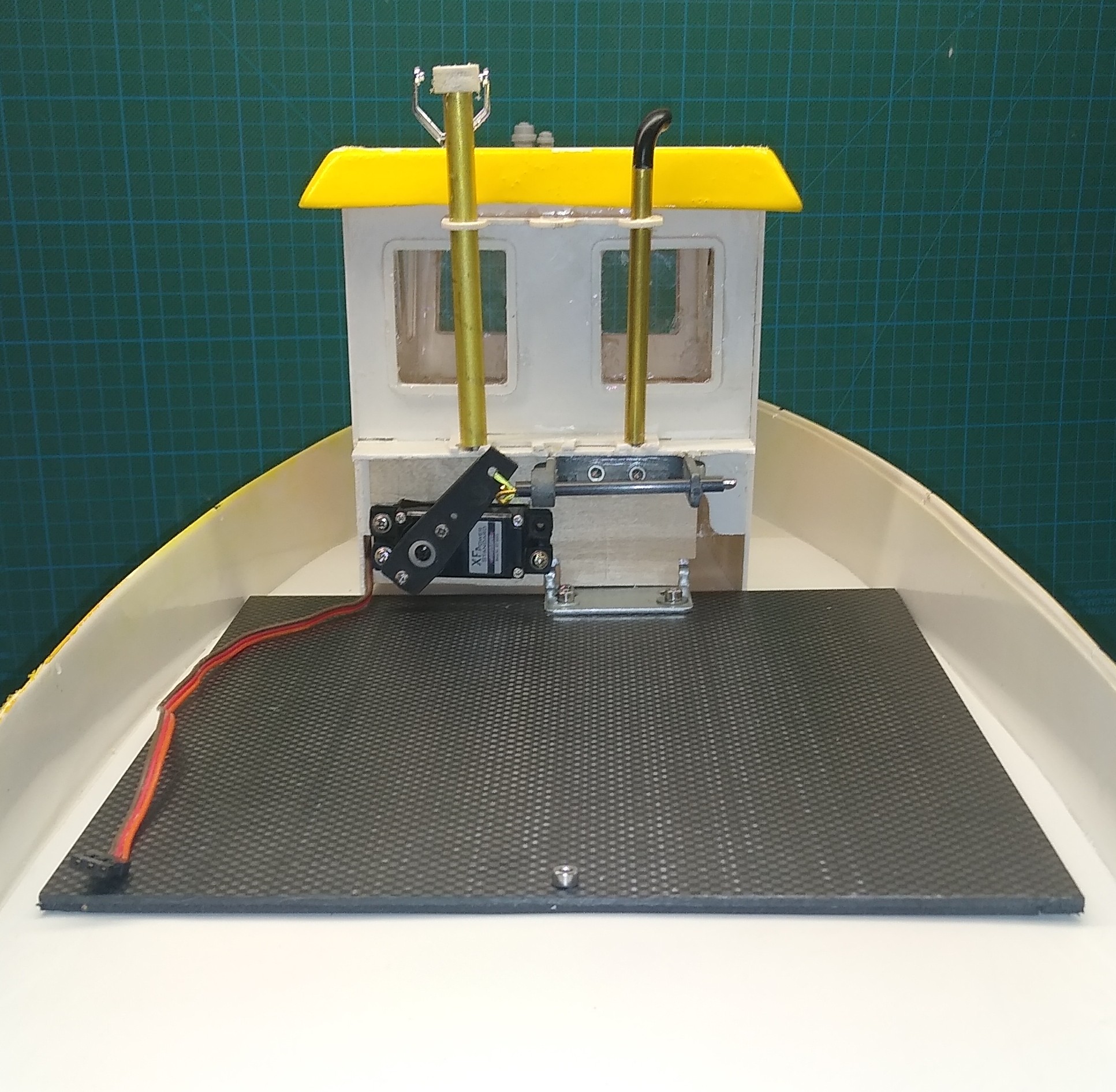

Finaler Einbau der Kettensperre. Ob die Benutzung empfehlenswert ist, werde ich herausfinden. Der Bootsrumpf steckt jedenfalls voller Styropor…)

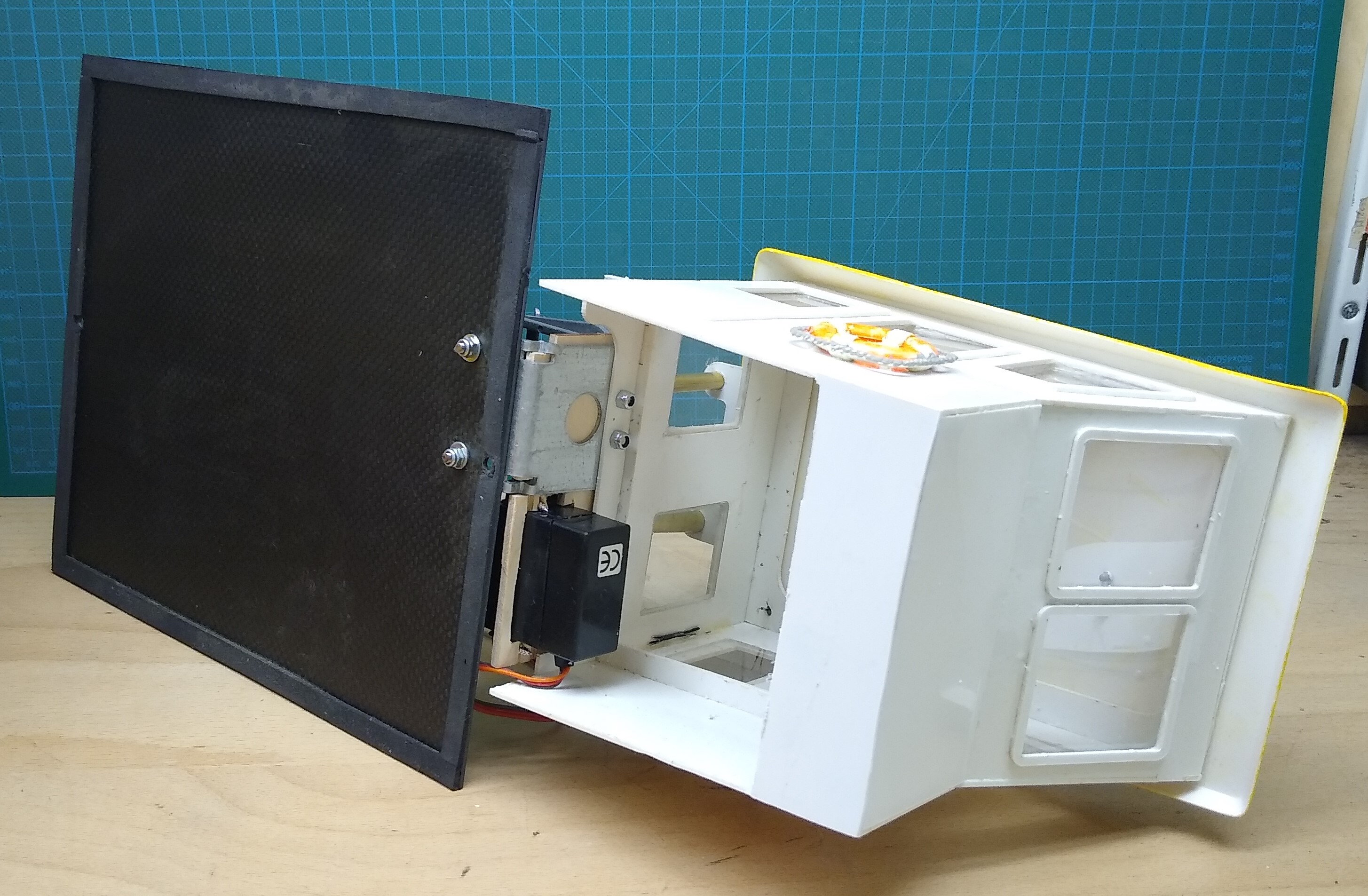

So sieht nun die CFK – Decksplatte, an der Kettensperre und Deckshaus befestigt sind aus. Mit Dichtung versehen wird damit die Decksöffnung verschlossen.
So wird noch das Deck zwecks Kettenführung bearbeitet:
Bojenführung: Ich habe probiert, die grüne Boje auf dem Deck zusätzlich zur Kette mitzuführen. Damit wurde die Paula aber absolut kippelig – daher werde ich es mit Schleppen versuchen.

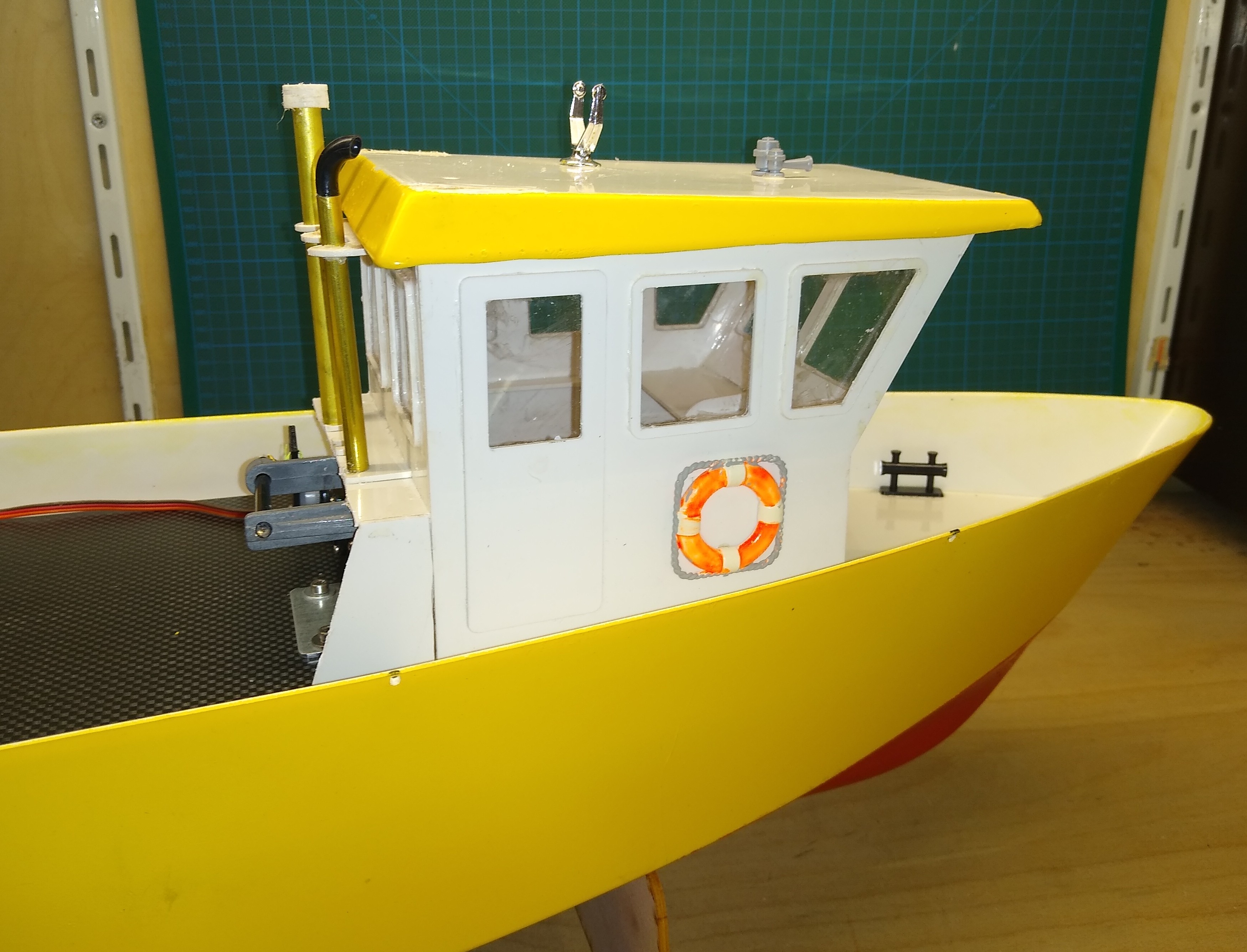

Hier nun die Bilder vom "beinahe - Endspurt" beim Umbau der Paula.
Beinahe, weil der Einbau der Beleuchtung, die Beschläge des Deckhauses und eine neue Lackierung da noch fehlen - ich möchte erstmal möglichst bald das Modell mit seinen Funktionen ausprobieren. Könnte ja noch Änderungsbedarf auftreten...
Auf den Einbau einer Kortdüse habe ich verzichtet, das wäre doch reichlich aufwändig. Wenn die Motorpower nicht reicht, kann ich ja nachjustieren.
Abschließender Umbau der Kettenfixierung und Einbau einer Kettenführung.
Und die funktioniert nach meiner Einschätzung recht gut ....

Abschluss des RC - Einbaus, RC Anschlüsse für das Beleuchtungs-Modul und ein weiteres Servo im Deckshaus vorgesehen
Hier kann man auch einen Teil des eingebauten Styropors im Heck sehen
Kalles Vorschlag mit einem einschiebbaren Fanghaken fand ich gut. Es gibt verschiedene Einsteckmöglichkeiten, da muss ich mal testen.
Mit der Ausstattung RC Empfänger, Ruderservo, Motor - Regler, Motor Speed 600 BB 7,2 V, Servo + Mechanik Kettensperre, Schalter, Akku 6 Zellen 1600 mAh wiegt die Paula nun startklar knapp unter 2 kg.
